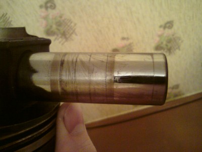

Примерно со мной сработала эта поговорка :neutral: , но ничего унывать не стал. А пошло следующее после поездки на Ширу (3500 км туда обратно) заметил, что звучок то прежний вроде как стал возвращаться :suicide: . Думаю ну все приехали придется по новой ее козу перебирать.
Разобрал ее и собрал за 9 дней, не торопясь, многого делать не пришлось. Машинка прошла всего 10 тыс, заменил только прокладку гбц и поршня с пальцами. Также при вскрытии обнаружил неприятную штуку в виде расколотого маслосъемного кольца, которое успело чутку сделать черточку на цилиндре :dash: , прошлось заменить старым. Собралась и завелась достаточно легко :smile: . Прилагаю немного фоток , на тему как выглядят поршень и волговские пальцы после 10 тырр пробега:
Комментарий к файлу: волговский пальчик, износ интересный
DSC00420.JPG [ 242.92 КБ | Просмотров: 5135 ]
Комментарий к файлу: поршенёк, где не было выработки теперь она есть

Палец оказался 15 микрон меньше(остальные не мерил), чем родной и плюс появилась выработка в 5 микрон. Жалко нутрометра нету так бы и износ поршня измерил бы.
ЗЫ: надо было сразу ставить норм поршня и не парить моск хех.

как говорится сам виноват, с подбором пальцев просчитался самое главное.

на будующее мерий хотябы линейкой железной полость,и проверяют все а не тупо проблему,(может клапан на насосе),а пальцы на поршень в масле входят в масле на сквозь и обратно под одним усилием(а на сухую крутим и пытаемся болтать им в поршне) но здорово ,что все получилось собственным потом,знанием и упорством ТАК ДЕРЖАТЬ=)
