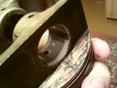

Разобрал ее и собрал за 9 дней, не торопясь, многого делать не пришлось. Машинка прошла всего 10 тыс, заменил только прокладку гбц и поршня с пальцами. Также при вскрытии обнаружил неприятную штуку в виде расколотого маслосъемного кольца, которое успело чутку сделать черточку на цилиндре :dash: , прошлось заменить старым. Собралась и завелась достаточно легко :smile: . Прилагаю немного фоток , на тему как выглядят поршень и волговские пальцы после 10 тырр пробега:
Комментарий к файлу: волговский пальчик, износ интересный
DSC00420.JPG [ 242.92 КБ | Просмотров: 5135 ]
Комментарий к файлу: поршенёк, где не было выработки теперь она есть
DSC00422.JPG [ 275.22 КБ | Просмотров: 4884 ]

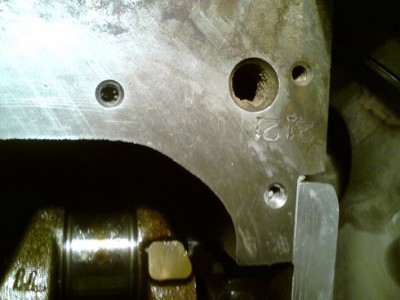

вот где можно узнать размерность поршней не разбирая мотор:
Комментарий к файлу: Метка показывающая размерность поршней, находится между коробкой и двигателем, правда немножко первая цифра закрывается поддоном. Но все равно видно.
metka_bloka.jpg [ 69.6 КБ | Просмотров: 4918 ]
Палец оказался 15 микрон меньше(остальные не мерил), чем родной и плюс появилась выработка в 5 микрон. Жалко нутрометра нету так бы и износ поршня измерил бы.
ЗЫ: надо было сразу ставить норм поршня и не парить моск хех.
