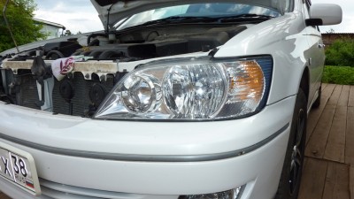

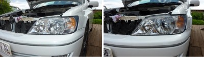

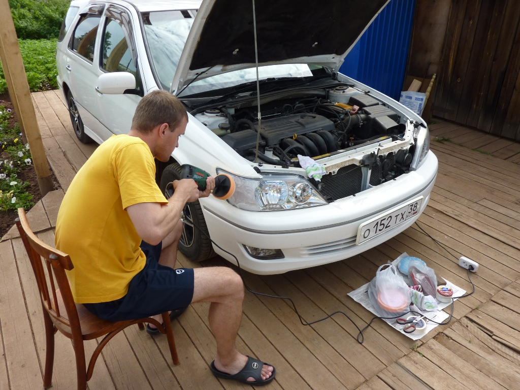

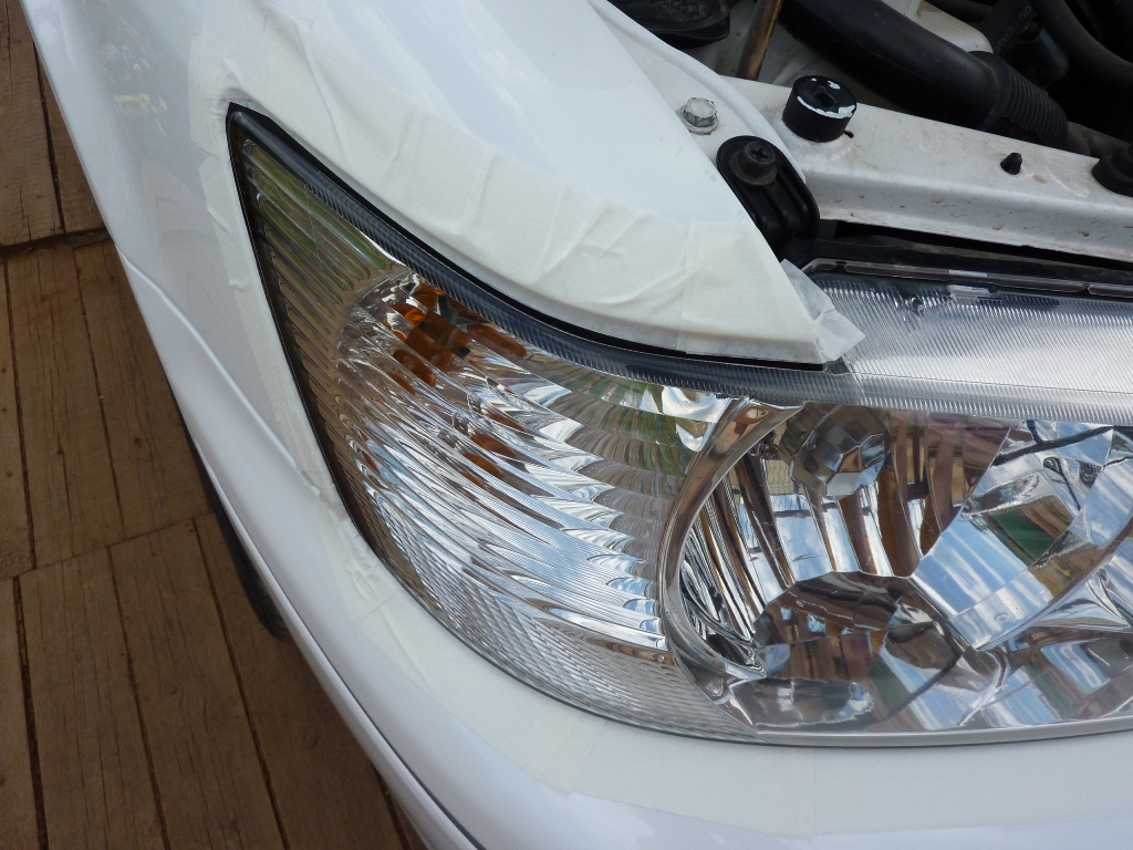

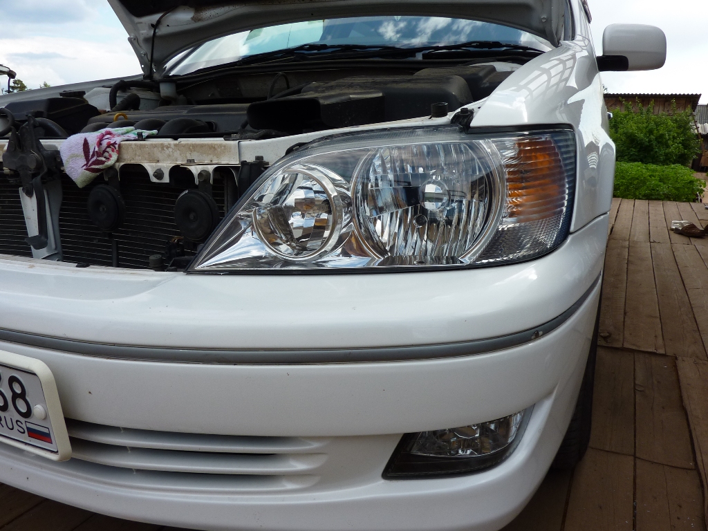

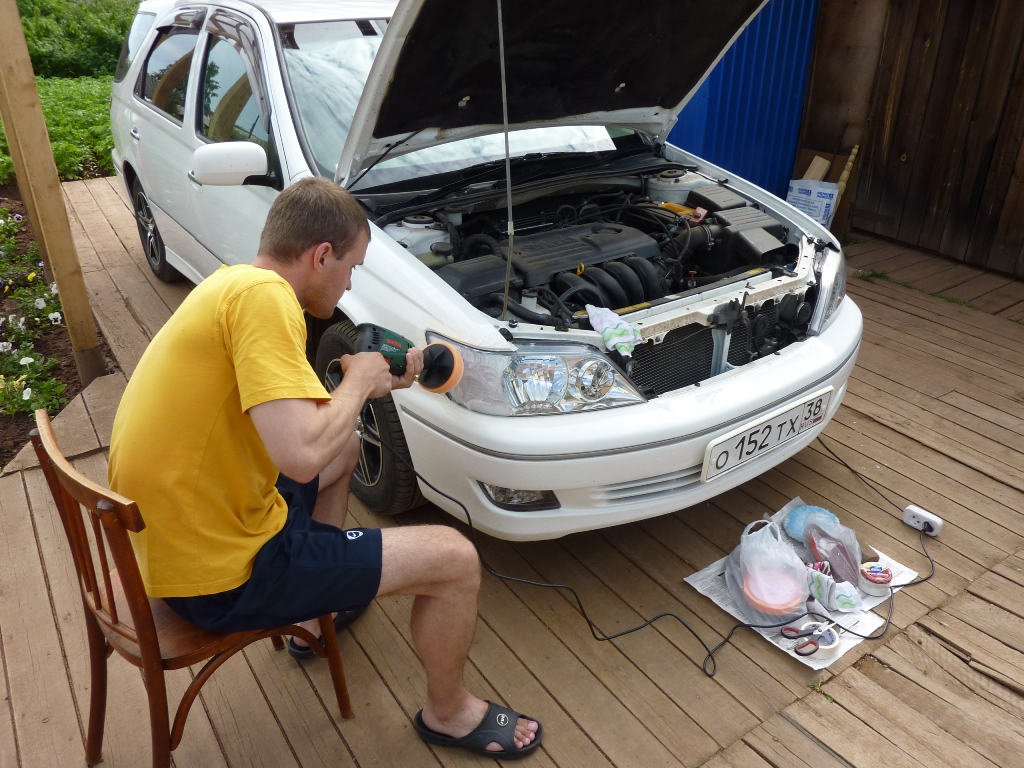

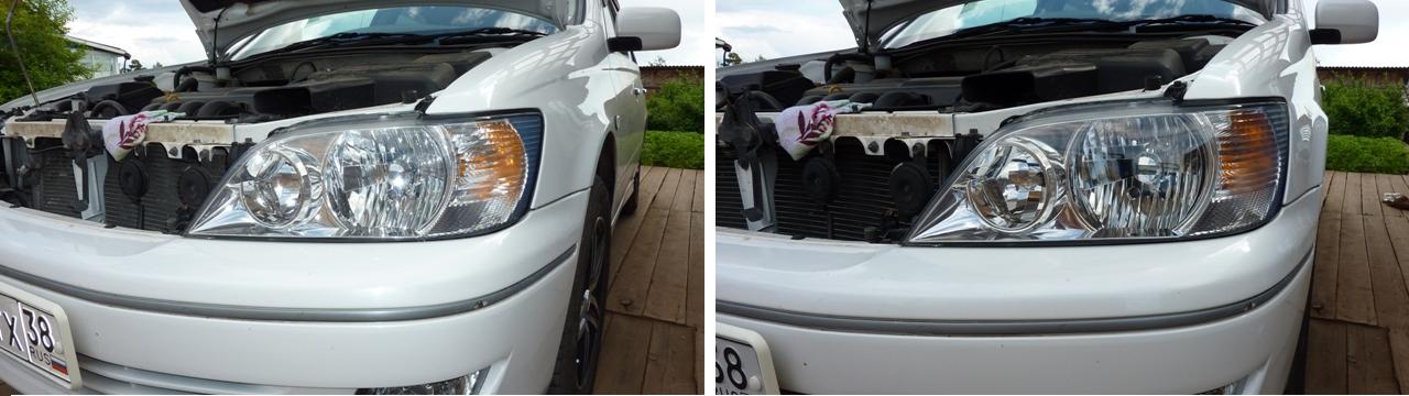

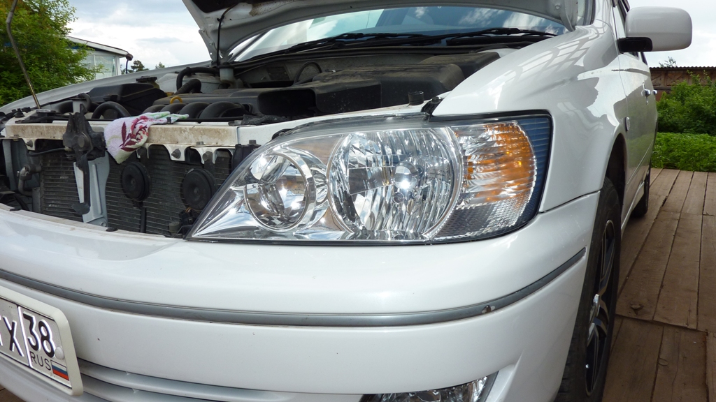

А вчера решил-таки полирнуть фары. Это уже вторая попытка. Первый раз фары я снимал. Дома помыл их, включая изнутри. Как полагается, с дистиллированной водичкой.
Предварительно прочитал в интернете несколько инструкций, как сделать глубокую полировку. Дело в том, что я как-то снимал передний бампер и забыл накинуть тряпочки на его края. Ну и, соответсвенно, когда снимал бампер с одной стороны, с другой стороны край бампера исцарапал поворотник на фаре. :( Поэтому нужна была глубокая полировка.
Подготовился основательно. Набрал насадок (с липучкой) на дрель, кучу разнозернистых наждачных кругов на эти насадки, поролоновые круги разной жесткости и войлочные круги. Ну и полировальную пасту 3М примерно средней зернистости. Вот была тема про это. Кстати, там правильно мне сказали - не тех кругов я понабрал. Но тогда я не внял советам, за что и поплатился.
В общем, крутую полировку я решил начать на противотуманке. Первый раз все-таки. Взял самый мелкозернистый круг, который у меня был (600). Тёр под водичку. Как и предполагалось, фара помутнела. Дальше, думаю, надо располировать. Нанес пасту, одел поролоновый круг и вперед. Только хрен там! Наждачка оказалась слишком грубой. Пришлось взять войлочный круг. Царапины и муть после наждачки он убрал. Но вот беда. С войлоком надо очень аккуратно. Если повысить обороты дрели выше средних и чуть усилить нажим, на фаре остаются глубокие борозды. :dash:
В общем, с грехом пополам туманку я более-менее до ума довел. Но несколько бороздок, которых, слава Богу, на установленной на машину туманке не видно, остались.
Вот такой у меня оказался первый опыт по полировке. Расстроенный я сгреб все четыре фары и побрел ставить обратно. :cry:
Вторая серия.
С момента первой попытки прошло какое-то время и я решился на второй заход. Виставоды не сдаются! 8)
В этот раз мне понравилось больше, хотя и наступил опять на старые грабли. Наждачку мельче 600 я так и не купил. А глубокие царапины на поворотнике левой фары надо было чем-то убрать. Поэтому осторожно без особого нажима немного их зашкурил.
Дальше нанес пасту и надел на дрель поролоновый круг. Только на этот раз взял круг поуже, чем d15, и потолще. Чтобы дрель поменьше плясала. И давай наяривать. Заранее приготовился к долгой осаде. И, в общем-то, более-менее поворотник я располировал, хотя мелкие риски все-таки остались. Но визуально все выглядит гут.
Для себя сделал выводы. Если есть царапины, то надо купить пару-тройку самых мелкозернистых наждачек и зачищать ими. Потом пастой. Если же царапины незначительные (или вообще их нет), но фара от времени стала мутная, то хватит пасты 3М и поролонового круга.
В моем случае была муть на фарах, поэтому на остальных частях фар (кроме злополучного поворотника) я использовал только пасту. Причем дело пошло гораздо быстрее. Опыт, знаете ли. :smoke:
Ах да, совсем забыл. Фары лучше всего полировать, когда они установлены на машине. Потому как снятую фару машинкой (или дрелью) не отполируешь. Невозможно держать инструмент и одновременно удерживать фару. В этом случае только ручная полировка.
Ну и несколько фоток. :smile:
Было:
P1090706.JPG [ 394.14 КБ | Просмотров: 1009 ]
Стало:
Комментарий к файлу: Если присмотреться, поворотник (особенно его нижняя часть) немного мутный. Тем более, если сравнить с поворотником правой фары (следующее фото)
P1090708.JPG [ 512.04 КБ | Просмотров: 1053 ]
P1090710.JPG [ 539.9 КБ | Просмотров: 1049 ]
Это я фигачу. :wo_rk:
P1090713.JPG [ 487.45 КБ | Просмотров: 1167 ]
Ну и для сравнения:
и После.JPG [ 79.21 КБ | Просмотров: 1114 ]
Ну вот, как-то так. :smile:

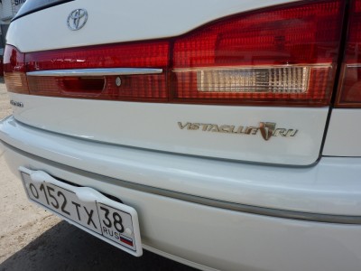

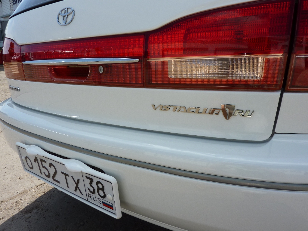

Ну вот, другое дело. :smoke:
1.JPG [ 491.37 КБ | Просмотров: 1064 ]
2.JPG [ 484.41 КБ | Просмотров: 1073 ]
3.JPG [ 512.35 КБ | Просмотров: 1034 ]

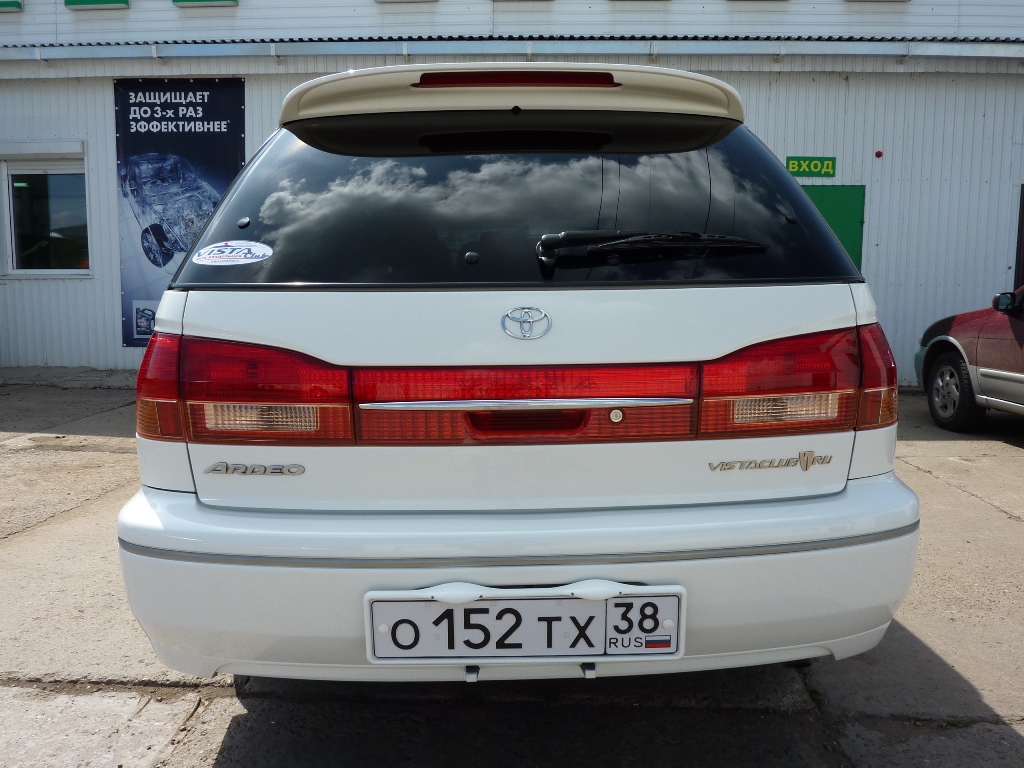

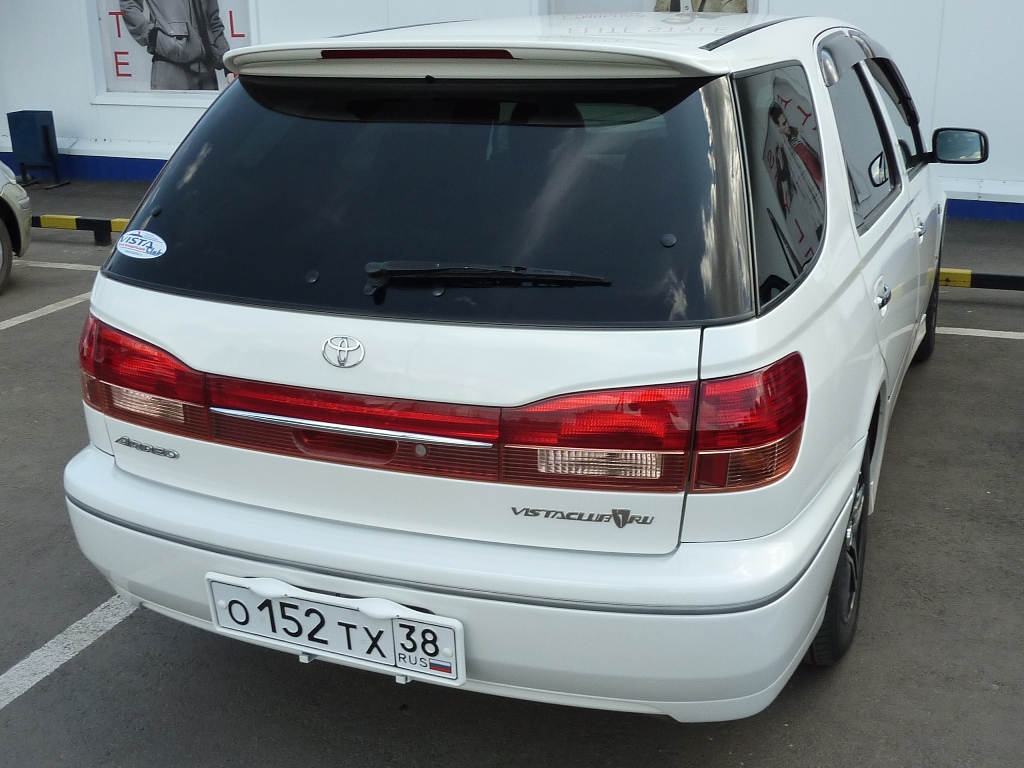

Поскольку это уже четвертый раз, когда я клею шильдик :D , в этот раз я сделал это на века. Кроме того, что хорошо подогнул шильд по форме двери (по всей длине плюс половинки крайних букв), я еще подогнул верх и низ самой большой части - символа висты. Оказалось, это не так просто - металл толстый. Пришлось обернуть тряпочкой и зажать плоскогубцами. Но в результате буква V легла на дверь идеально. И верх и низ. Ну и дальше обезжирил, прогрел феном дверь и шильд, и дело сделано. Смотрю и радуюсь. :smile:
Вчера, пока машина была чистая, сфотал ее между делом. По-моему, хорошо получилось. :smile:
4.JPG [ 473.61 КБ | Просмотров: 1095 ]

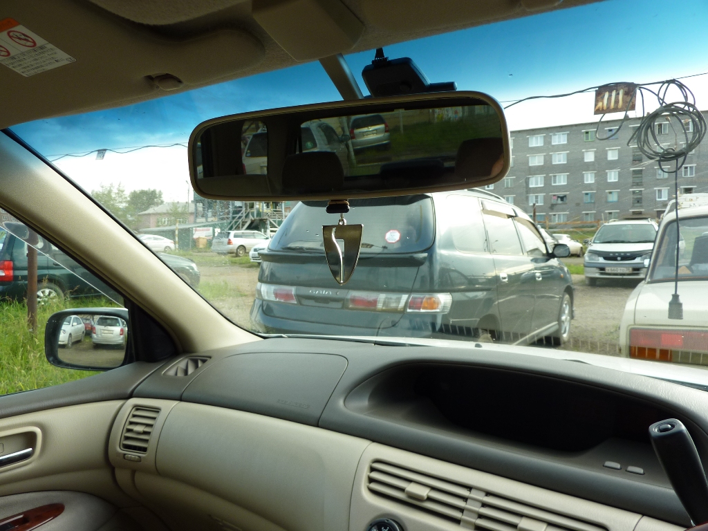

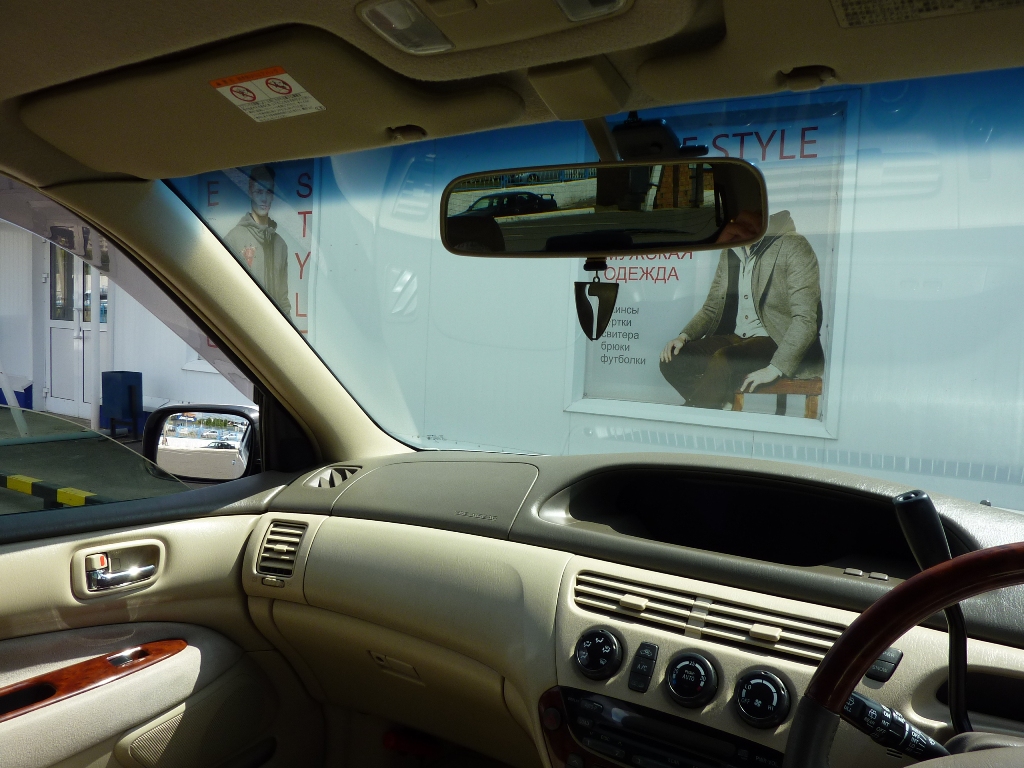

Также недавно повесил на зеркало акулий зуб, превосходно изготовленный Александром (он же sharman). Вообще-то висит он уже давно, но подходящий карабинчик я нашел буквально на днях. До этого перебрал несколько вариантов.
Если вешать зуб на кронштейн, который держит зеркало, то длина веревочки/нитки/цепочки получится слишком длинной. При малейшей раскачке кузова этот зуб будет летать из стороны в сторону и громко биться о зеркало. Проверено!
Сейчас, на мой взгляд, зуб на зеркале закреплен идеально. Для этого нужно на переключатель положения зеркала надеть резиновую веревочку, которая продается в отделах с тканями и фурнитурой для шитья. Затем, к этой резиночке подвесить карабинчик (у меня до этого был длинноватый карабинчик, поэтому и не фотал), и уже на него повесить акулий зуб. Длина карабинчика около сантиметра. Я его нашел в отделе с бижутерией. Спросил, для чего он - сказали, для бус. Так что, если соберетесь приобрести зуб, насчет "как его прикрепить" думать уже не надо будет. :smile:
Ну и, конечно, фото!
1..JPG [ 492.01 КБ | Просмотров: 1049 ]
2..JPG [ 493.12 КБ | Просмотров: 1008 ]
3..JPG [ 405.31 КБ | Просмотров: 1014 ]
По-моему, здорово смотрится! Александру очередной от меня респект. :good: Ну и мне самому, конечно. :oops: Сразу видно - на висте убежденный клубень! :roll:

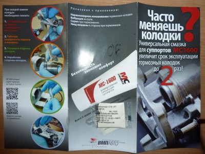

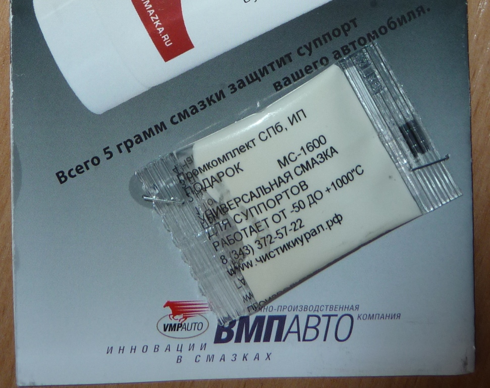

На этой неделе поменял тормозные колодки. Вообще хотел Nishinbo, но их не оказалось. Взял Tokico RN600M. Продавец заверил, что хорошие. По цене также как и Нишинбо - 1200 р.
Поскольку при торможении или трогании с места часто слышится специфический "хруст", прикупил универсальную смазку для суппортов MC1600. Вот статья о ней.
2.JPG [ 147.38 КБ | Просмотров: 1038 ]
4.JPG [ 526.02 КБ | Просмотров: 1051 ]
3.JPG [ 330.15 КБ | Просмотров: 1017 ]
На всякий случай взял четыре упаковки (90 р. за штуку). Ушло три с половиной. Зато не экономил, смазал все, что нужно: все противоскрипные пластины; пластинки, куда вставляются торцы колодок; направляющие суппортов; нерабочие области и торцы колодок; поршни суппортов. Противоскрипы предварительно почистил от нагара.
Противный хруст пропал. :smoke:

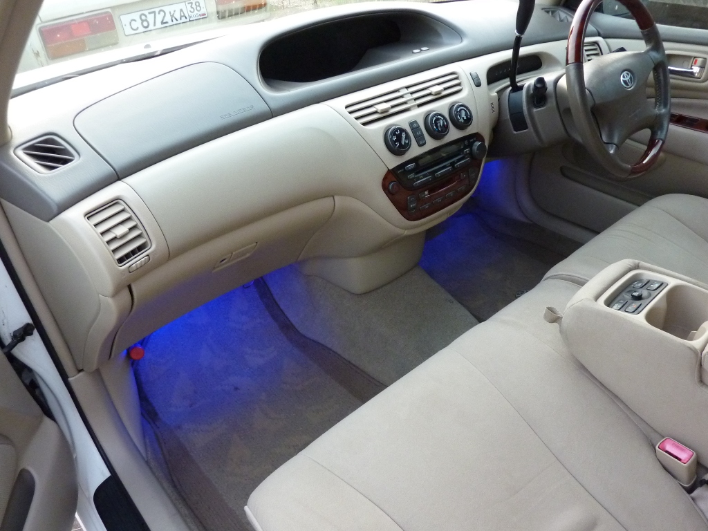

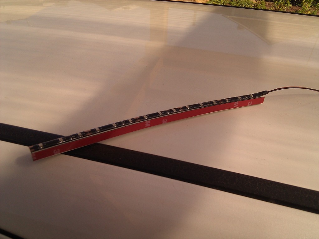

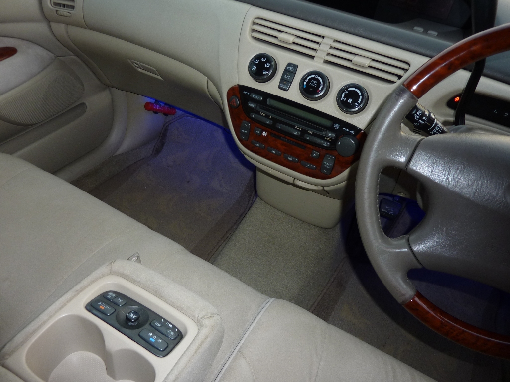

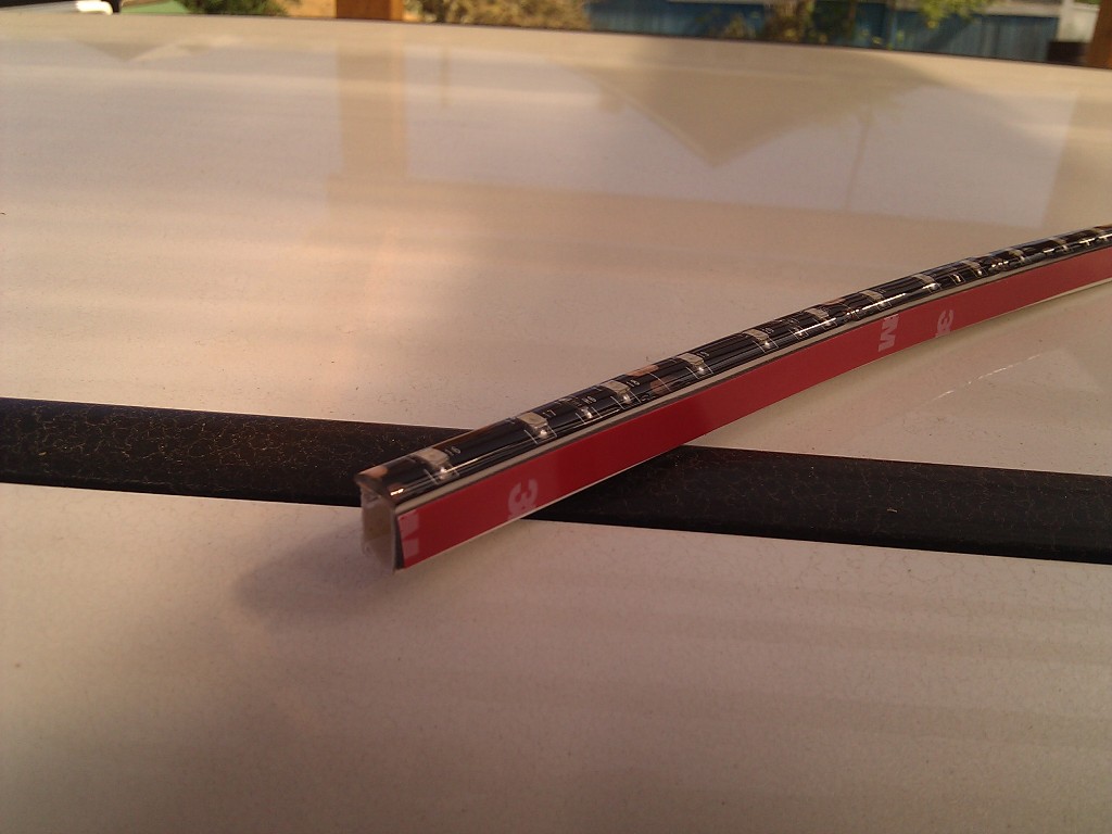

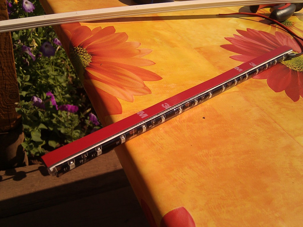

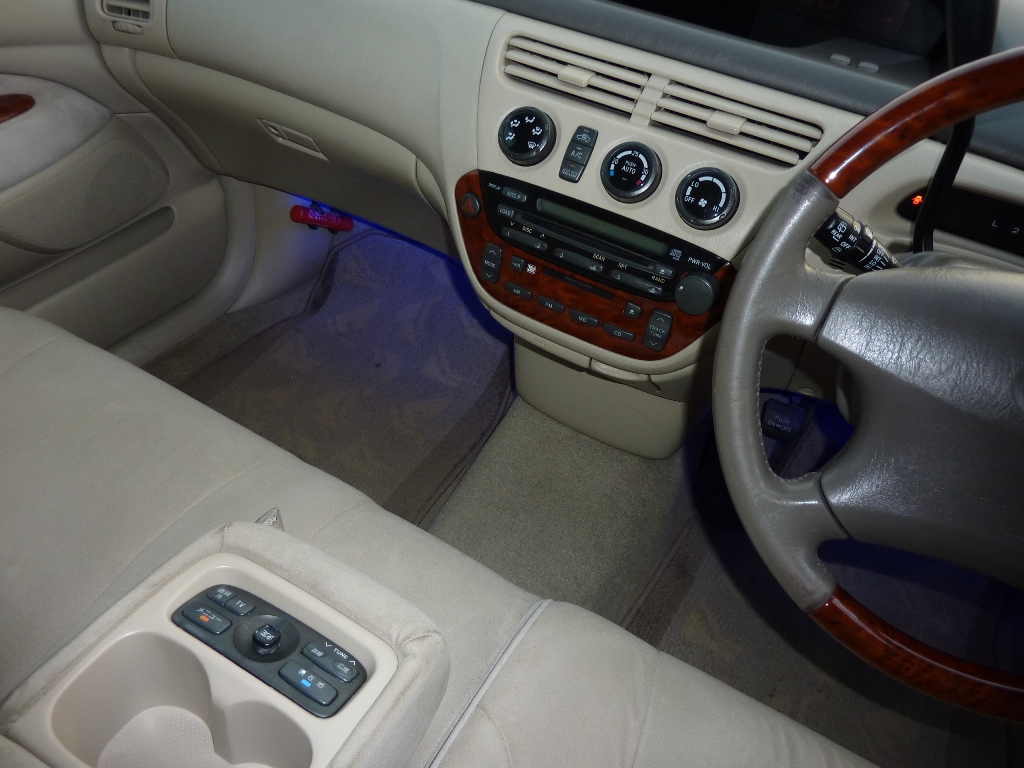

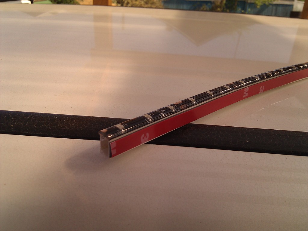

Сделал подсветку в ноги переднему пассажиру и в педальный узел. Хотел это замутить еще на прошлой машине, но руки так и не дошли. А тут раз прочитал тему про подсветку, второй раз прочитал и решил, что пора. :smile:
Делал как и многие. На кабель-канал наклеил 8 мм двусторонний скотч в два слоя, чтобы приклеиваемая поверхность была толще и мягче. Это особенно важно при наклеивании кабель-канала (далее - КК) с водительской стороны. На узкую поверхность КК наклеил светодиодную полоску.
1.jpg [ 183.91 КБ | Просмотров: 1049 ]
Вообще КК нужен для того, чтобы свет от светодиодной полоски падал вниз в ноги, а не вперед по ходу автомобиля.
2.jpg [ 118.4 КБ | Просмотров: 1057 ]
По сравнению с пассажирской стороной, где поверхность для наклеивания КК плоская и прямая, с водительской стороны эта поверхность немного изогнута и имеет что-то вроде небольших рёбер. Поэтому КК пришлось также немного изогнуть.
3.jpg [ 107.23 КБ | Просмотров: 1036 ]

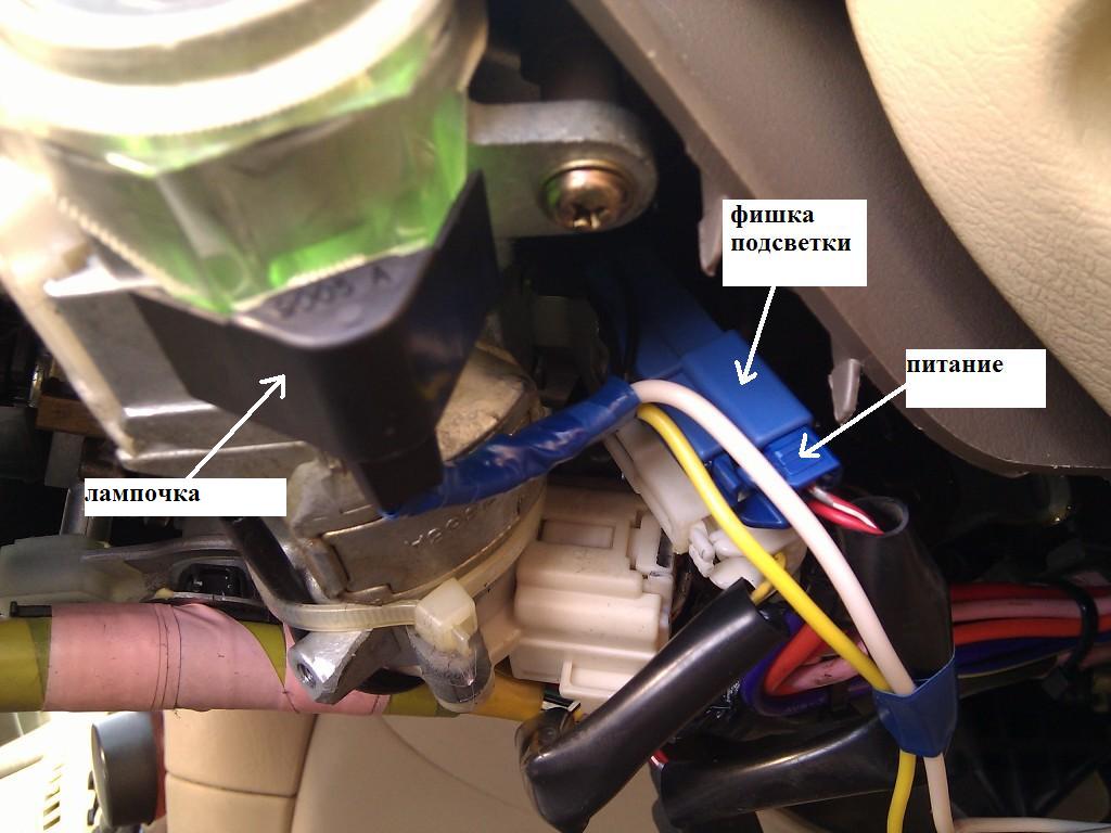

Далее положил оба КК с наклеенными скотчем и светодиодными полосками на солнце и перешел к снятию кожуха рулевой колонки. Подсоединяться решил к подсветке замка зажигания. Оголить проводки, идущие на лампочку, на месте оказалось делом непростым, поэтому поступил проще - отсоединил питание подсветки и снял саму фишку с лампочкой.
4.jpg [ 84.83 КБ | Просмотров: 1047 ]
Кто-то писал, что проводки у лампочки очень ненадежные. Так и оказалось. Хотел аккуратно оголить изоляцию, но в итоге перекусил оба проводка. Хрупкие они. В принципе не проблема, подсоединил провода и крепко замотал все изолентой. Изоленту, кстати, сейчас дрянь делают. Но если она немного полежит на солнце... :roll:
Ну а дальше дело техники. Провода опустил вниз. Чтобы не болтались, крепил к чему приходилось по ходу проводов хомутами или изолентой.
Внизу, в районе ног водителя снял с проводов немного изоляции и подсоединил КК, который на солнце прилично нагрелся и в результате приклеился к пластику на ура. Использовать хомуты для крепления КК не стал, это лишнее.
Дальше протянул провода к пассажиру через "отсек" для магнитолы (хотя, наверное, можно было бы протянуть их за кожухом, который закрывает печку). Ну а там вообще все просто.
В итоге все получилось просто здорово. Нигде ничего не болтается, все надежно закреплено, самих КК со светодиодными полосками не видно даже если нагнуть голову.
Ну и, наконец, фото. Первое фото со вспышкой, поэтому подсветку видно не очень:
5.JPG [ 475.22 КБ | Просмотров: 1074 ]
А вот без вспышки:
6.JPG [ 395.15 КБ | Просмотров: 1008 ]
7.JPG [ 383.41 КБ | Просмотров: 1045 ]

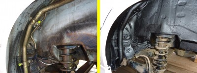

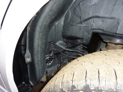

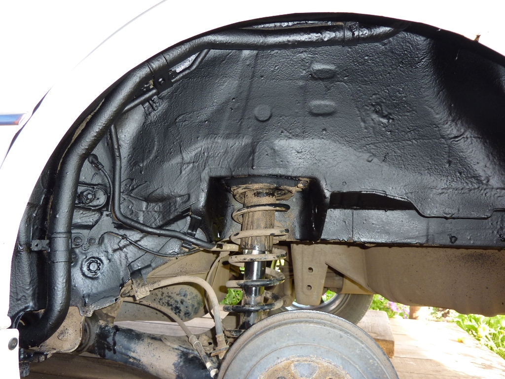

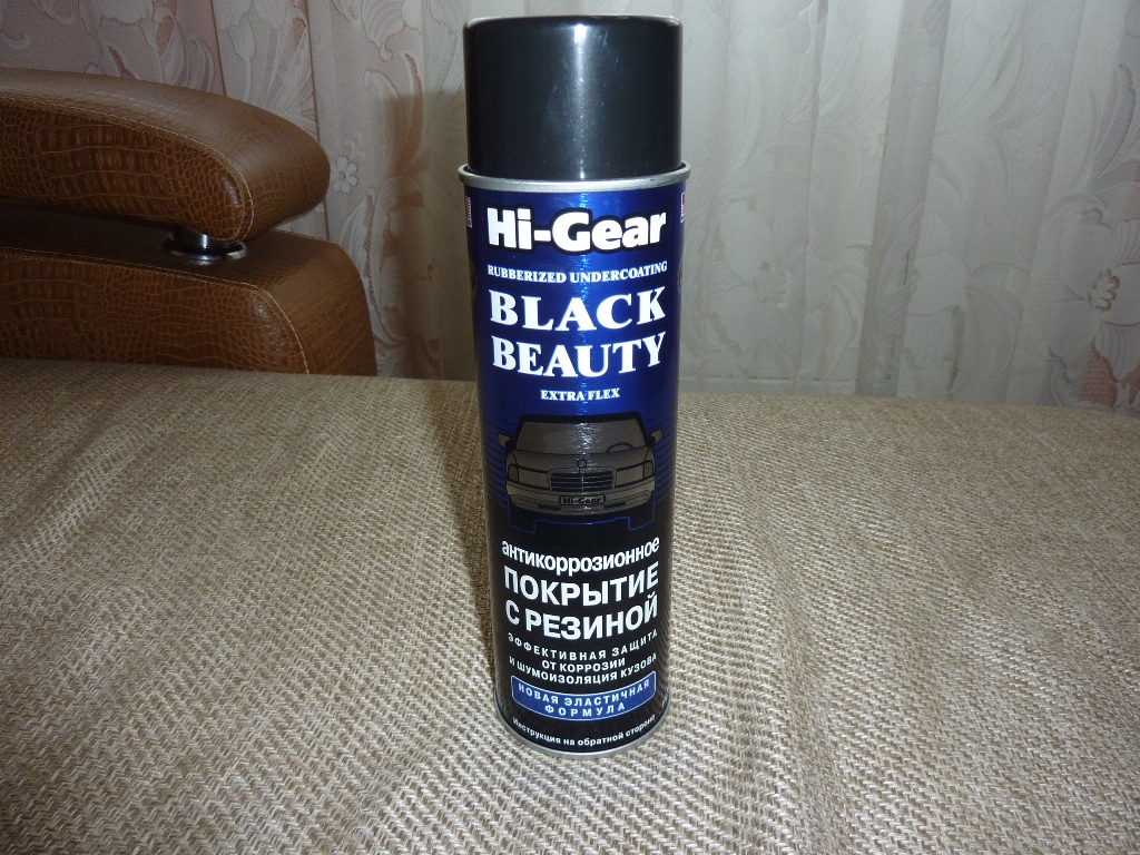

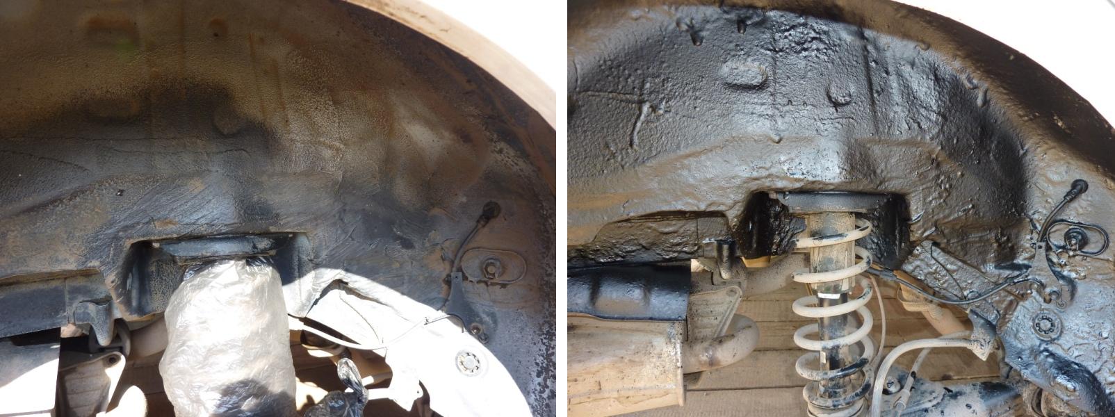

Сегодня решил обработать задние арки антикором. Купил вот такой спрей:
P1090823.JPG [ 480.24 КБ | Просмотров: 1111 ]

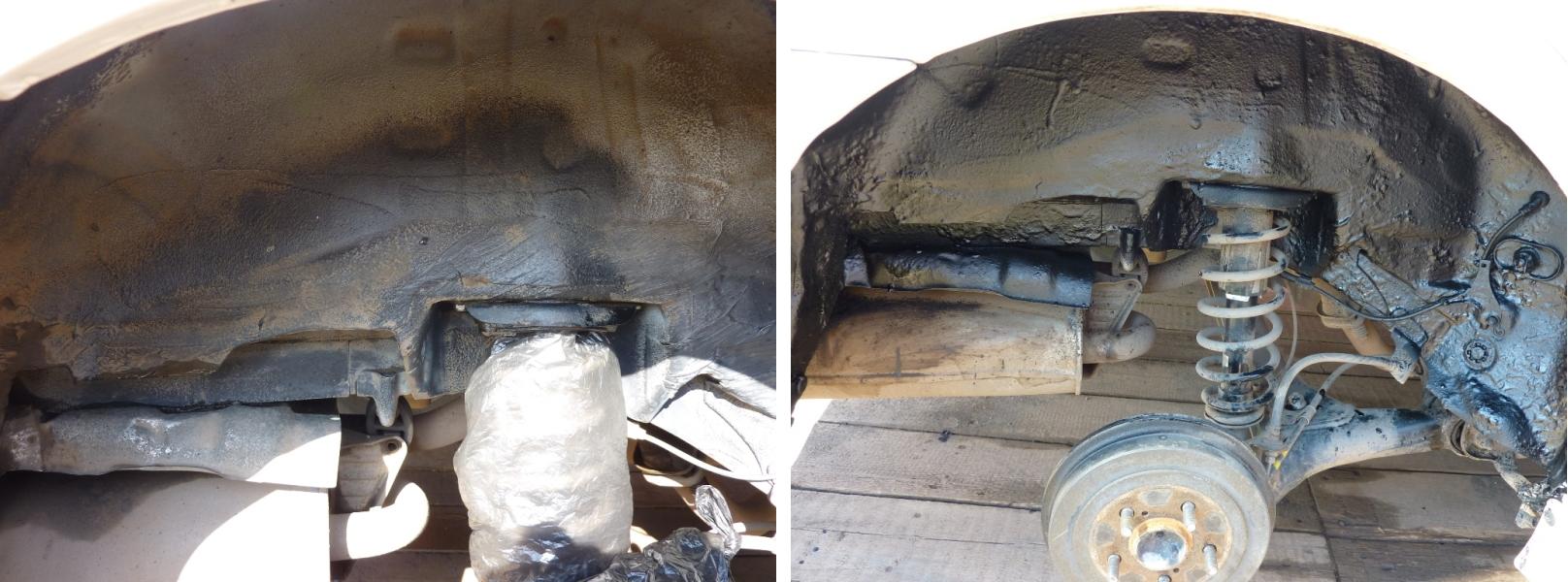

Как оказалось, времени хватило только на одну арку. Но результат мне понравился. Вторую обработаю позже.
P1090895.JPG [ 181.24 КБ | Просмотров: 1122 ]
P1090907.JPG [ 482.49 КБ | Просмотров: 1094 ]
P1090918.JPG [ 508.1 КБ | Просмотров: 1066 ]
P1090922.JPG [ 487.52 КБ | Просмотров: 1037 ]
Подробнее процесс описал здесь.
По-хорошему надо бы и передние арки обработать. Но это, видимо, уже на следующий год.

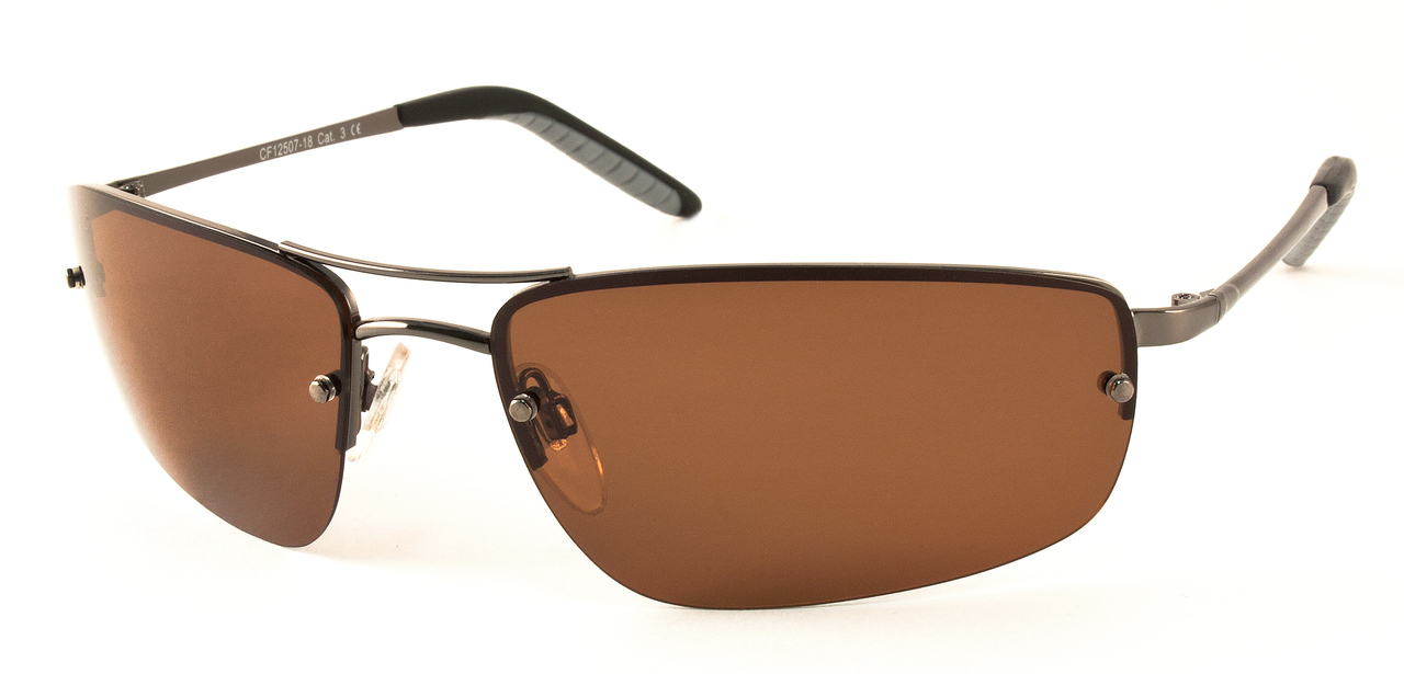

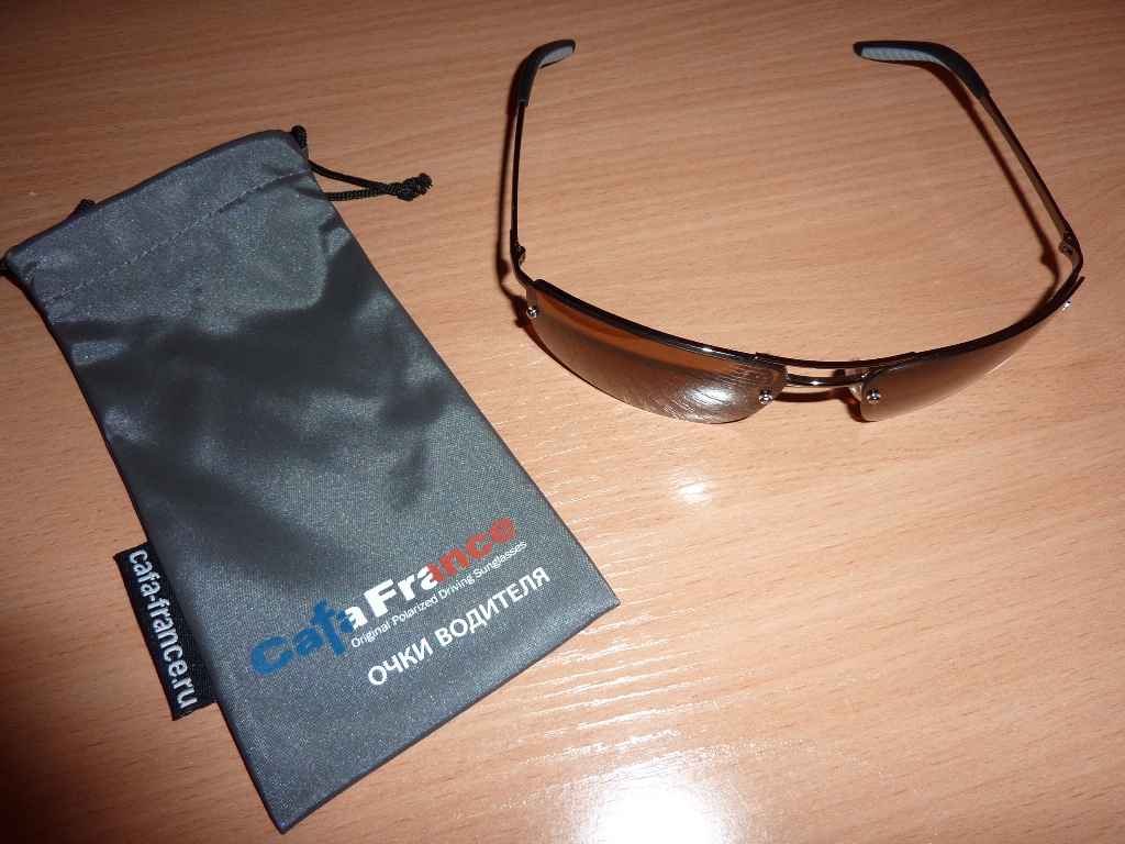

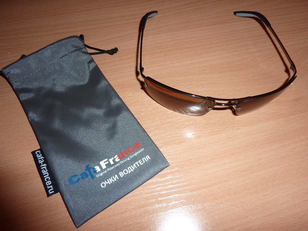

Давно хотел приобрести водительские очки. Сегодня купил. Взял Cafa France.
cf12507-_a.jpg [ 314.87 КБ | Просмотров: 1015 ]
Очки неплохие. Ни солнце ни фары встречных машин не слепят. Вечернее солнце, когда оно находится низко (козырек не спасает) и светит как потерпевшее, переносится через очки вполне нормально. Ну и цена адекватная - 1300 р.
Заодно купил чехол для них. Как позже выяснилось, зря.
P1090933.JPG [ 439.26 КБ | Просмотров: 1016 ]

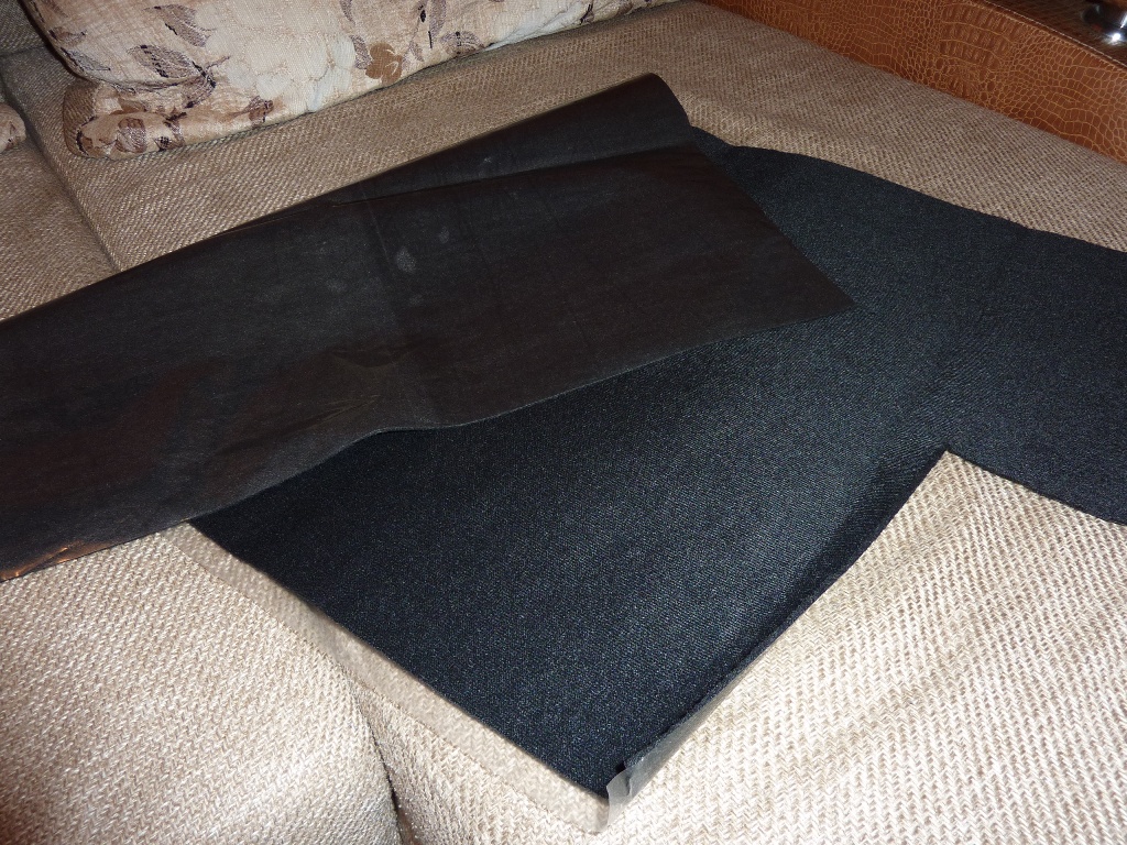

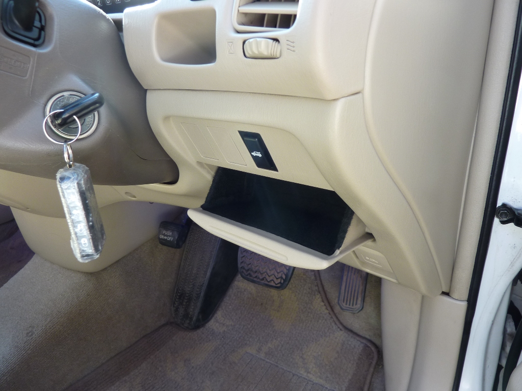

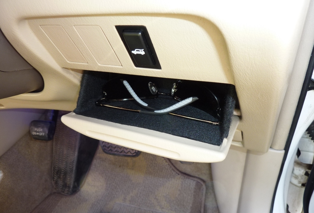

Внизу справа от руля есть небольшой ящичек. Я и раньше хранил в нем очки, но со временем пластиковые линзы поцарапались. Новые очки жалко, поэтому решил обклеить бардачок чем-нибудь мягким.
Из предложенного в магазине больше всего понравился маделин. Во-первых мягкий, а во-вторых самоклеющийся, что вообще здорово.
P1090923.JPG [ 449.23 КБ | Просмотров: 1017 ]
Несколько попыток снять бардачок кончились ничем. Когда отогнул немного панель, в которой он сидит, понял, что бардачок не снимается. :evil: Пришлось обклеивать так.
По ходу процесса освежил в памяти несколько нецензурных слов. Самоклеющаяся основа маделина чересчур уж клейкая. Если наклеить материал не ровно, а потом оторвать, он растягивается. Поэтому пришлось чуть-чуть повозиться. В итоге обклеил. Не так ровно, как хотелось бы, но зато за очки теперь переживать не стоит.
P1090969.JPG [ 440.37 КБ | Просмотров: 1033 ]
P1090964.JPG [ 407.45 КБ | Просмотров: 1051 ]
Как вариант, для обклейки ящичка вполне мог бы подойти бипласт или битопласт. Даже мягче было бы.
Но и так хорошо. :smile:

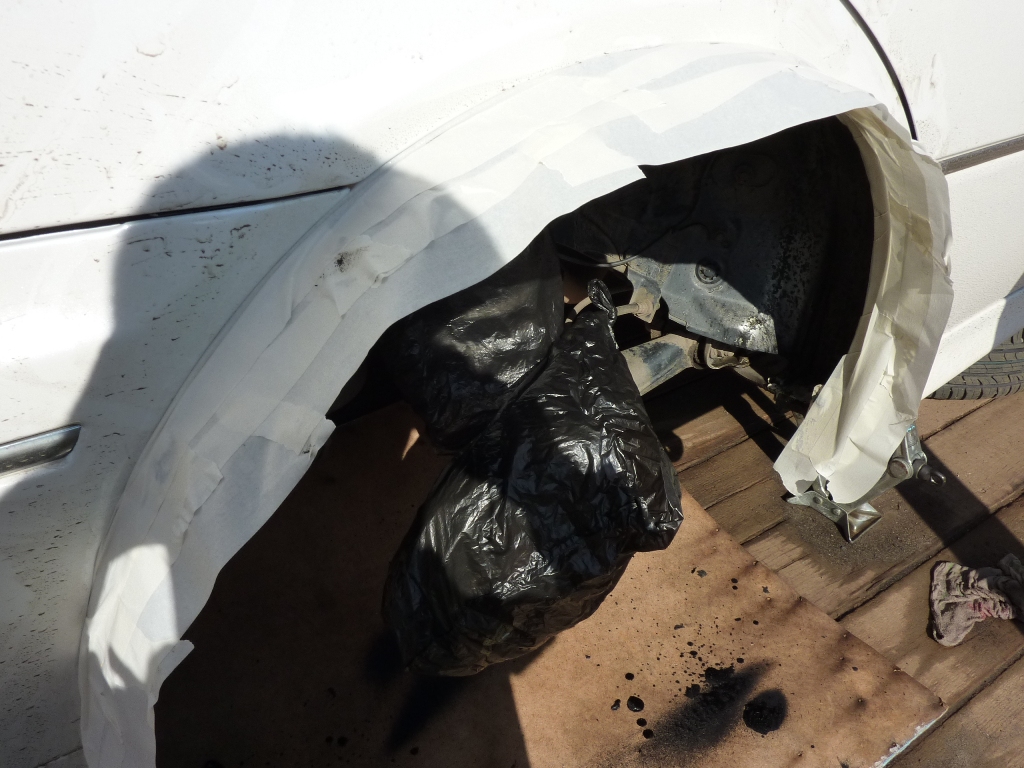

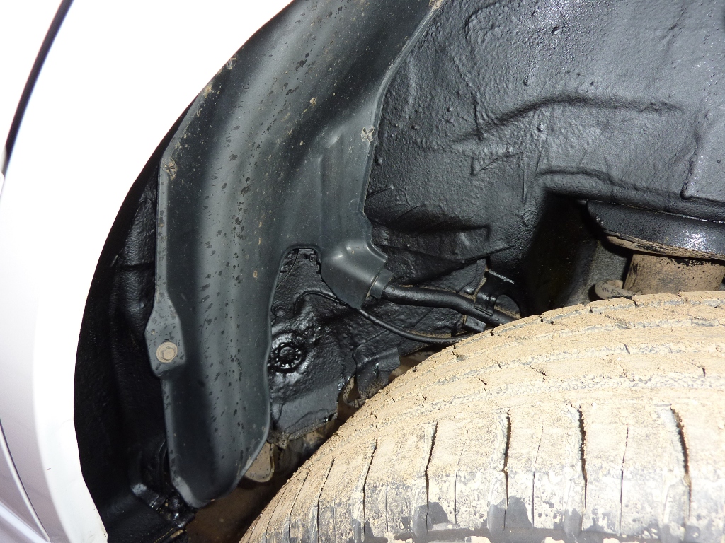

Доделал вторую арку. Козырек из скотча на этот раз сделал пошире. Помогло. Ветер хоть и был сильнее, чем в прошлый раз, но кузов остался чистым.
P1090944.JPG [ 448.73 КБ | Просмотров: 1023 ]
P1090939.JPG [ 154.3 КБ | Просмотров: 1093 ]
P1090940.JPG [ 169.26 КБ | Просмотров: 1094 ]
Итого, на обе арки ушло ровно три баллона антикора.
