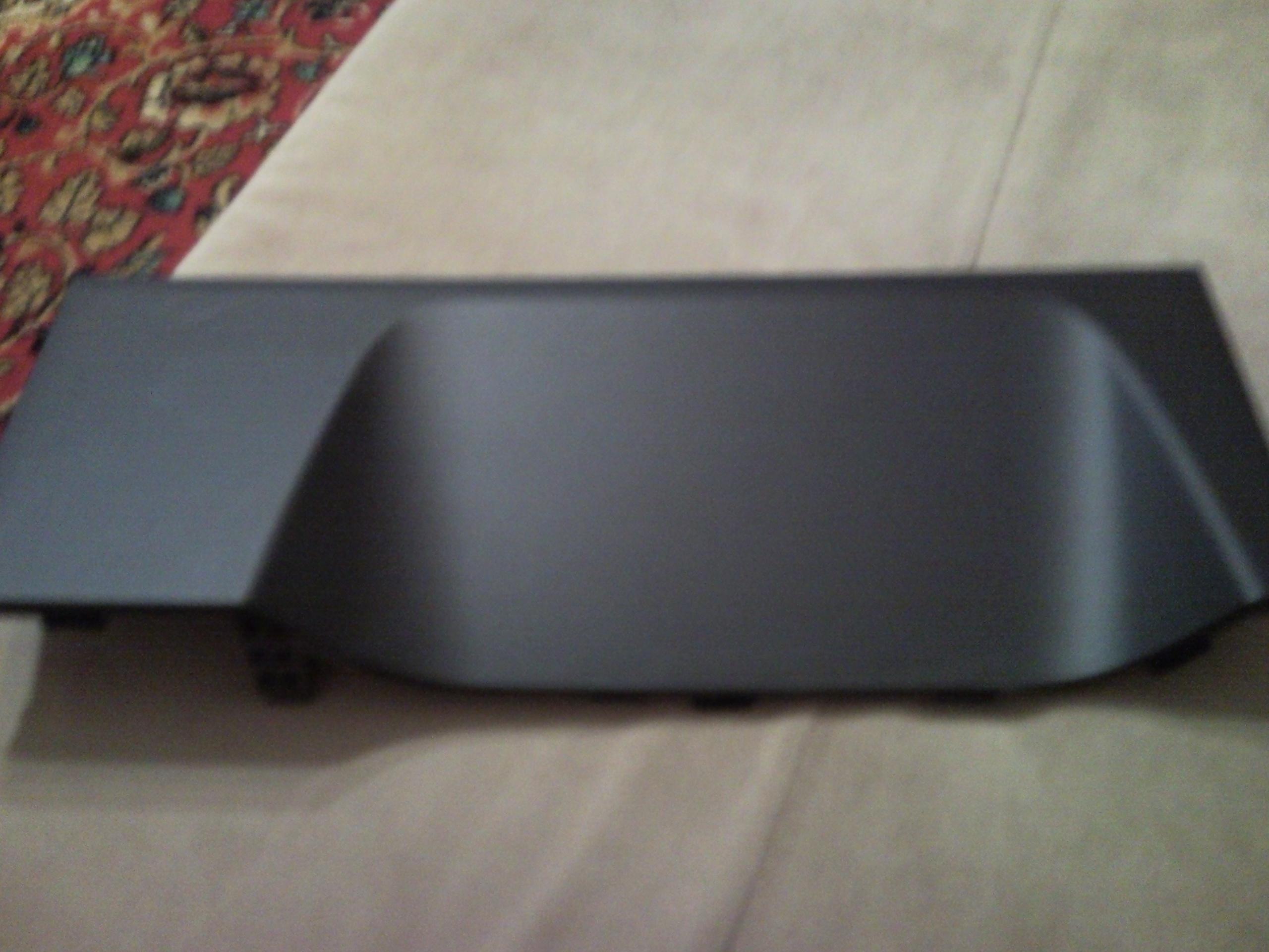

Итак. Так как у меня простая комплектация, то панель тоже простая - без тахометра и прочего(просто часы и температура). Для будущего проекта был куплен 7-дюймовый экран и задумано вставить его туда, где экран штатно находится в более продвинутых комплектациях - в данную панель. И первая проблема - полочка. Она у меня прямая, а нужна с углублением под экран.
У форумчанина kot543 была куплена данная "горбатая" полочка. Но вот незадача - я и не глянул совсем на фотке на цвет - она оказалась коричневая, а у меня стоит черная. Мысли были или покрасить или поменяться с кем или пленка(много слышал о ней). Решил для начала попробовать пленку.

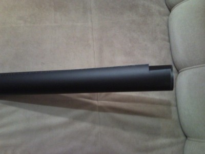

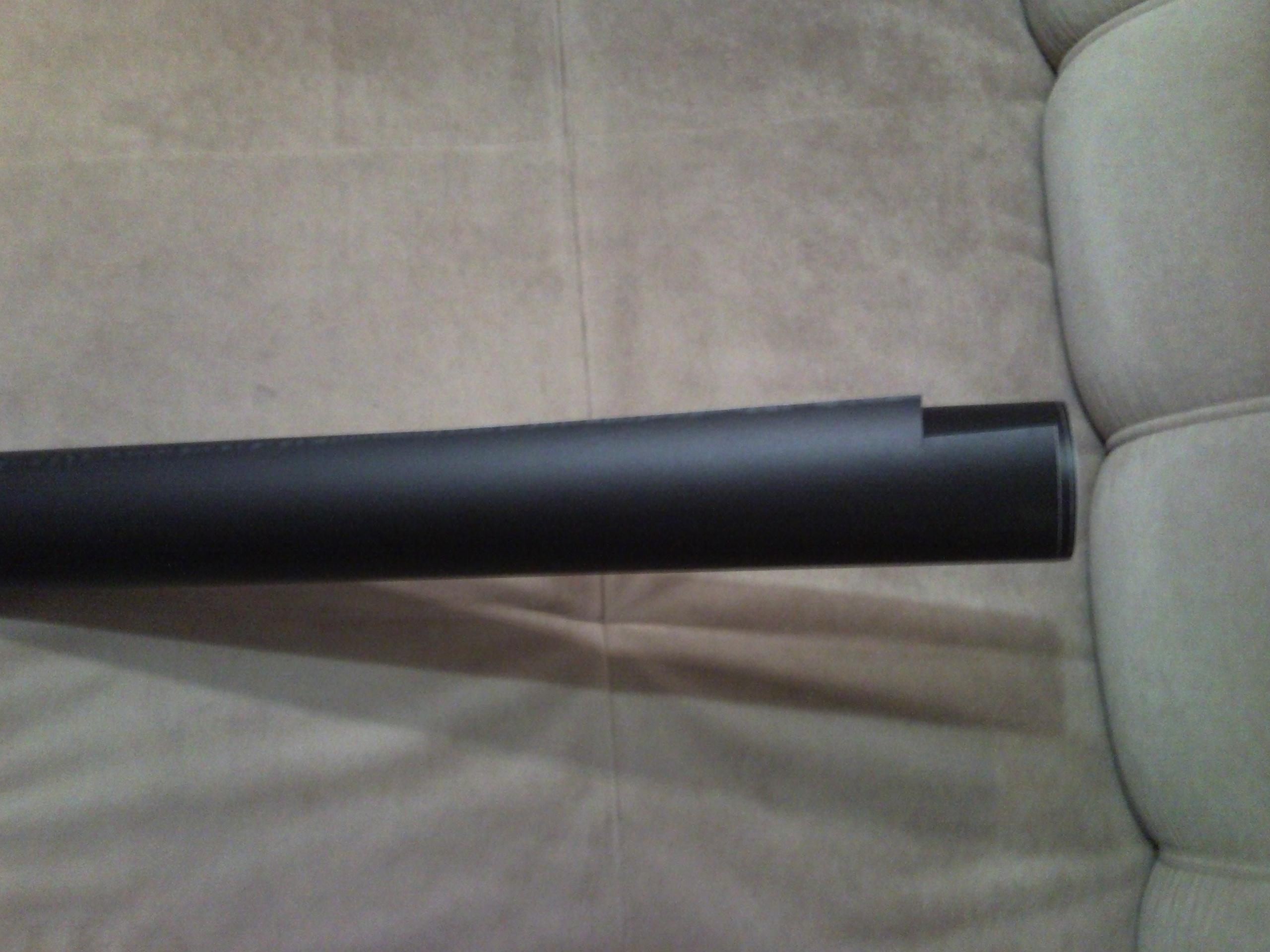

Поиск информации по пленке в Новосибирске навел меня на пару контор. Связавшись с одной из них и описав ситуевину мне предложили конкретную пленку(нужна была черная, матовая, самоклеющаяся). Итак, была куплена пленка AVERY 800(или 821) - 1 погонный метр по цене около 500р(хотя и требовалось не больше полуметра, но взял с запасом).
SNC00310.jpg [ 332.18 КБ | Просмотров: 1503 ]

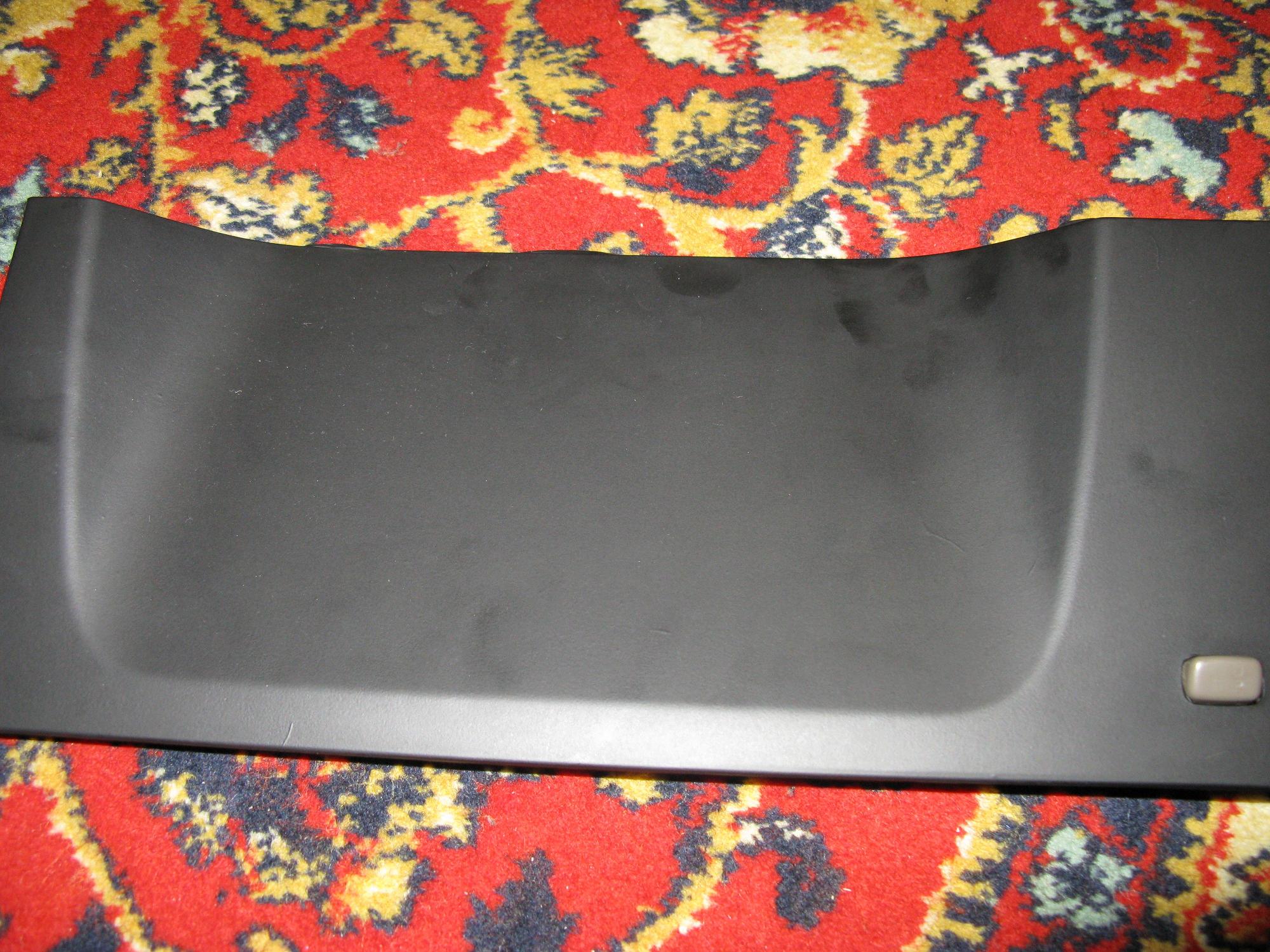

Далее все по инструкции: вырезаем нужный кусок пленки от рулона, снимаем защитную бумагу и клеим. Для обклейки сложных моментов(как углубление в моем случае) применяется фен. Я использовал бытовой(взял у жены ))))
Итог(дырки под кнопки еще не вырезал):

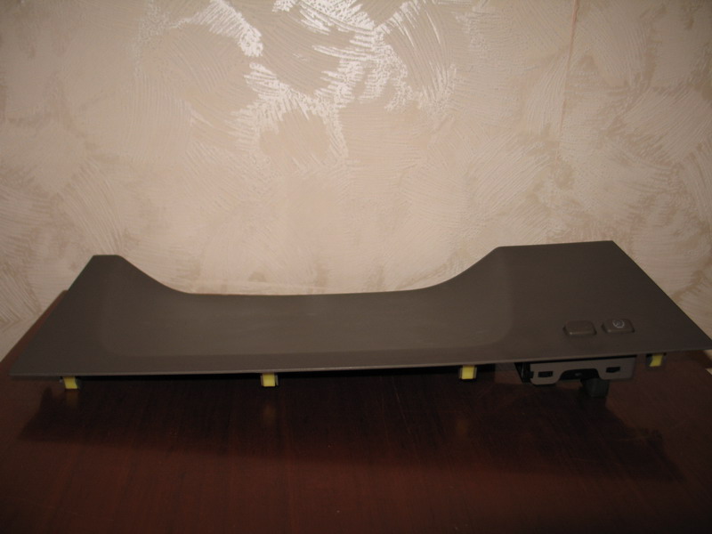

до
IMG_6602.jpg [ 72.36 КБ | Просмотров: 1479 ]

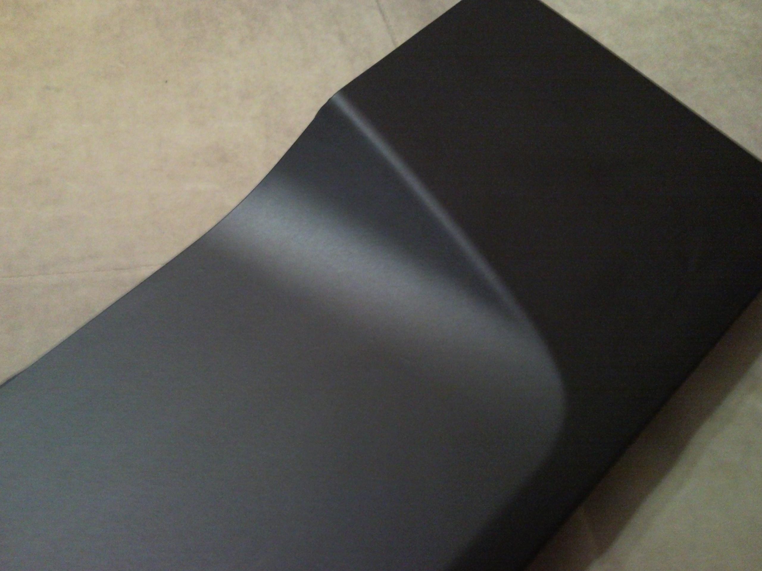

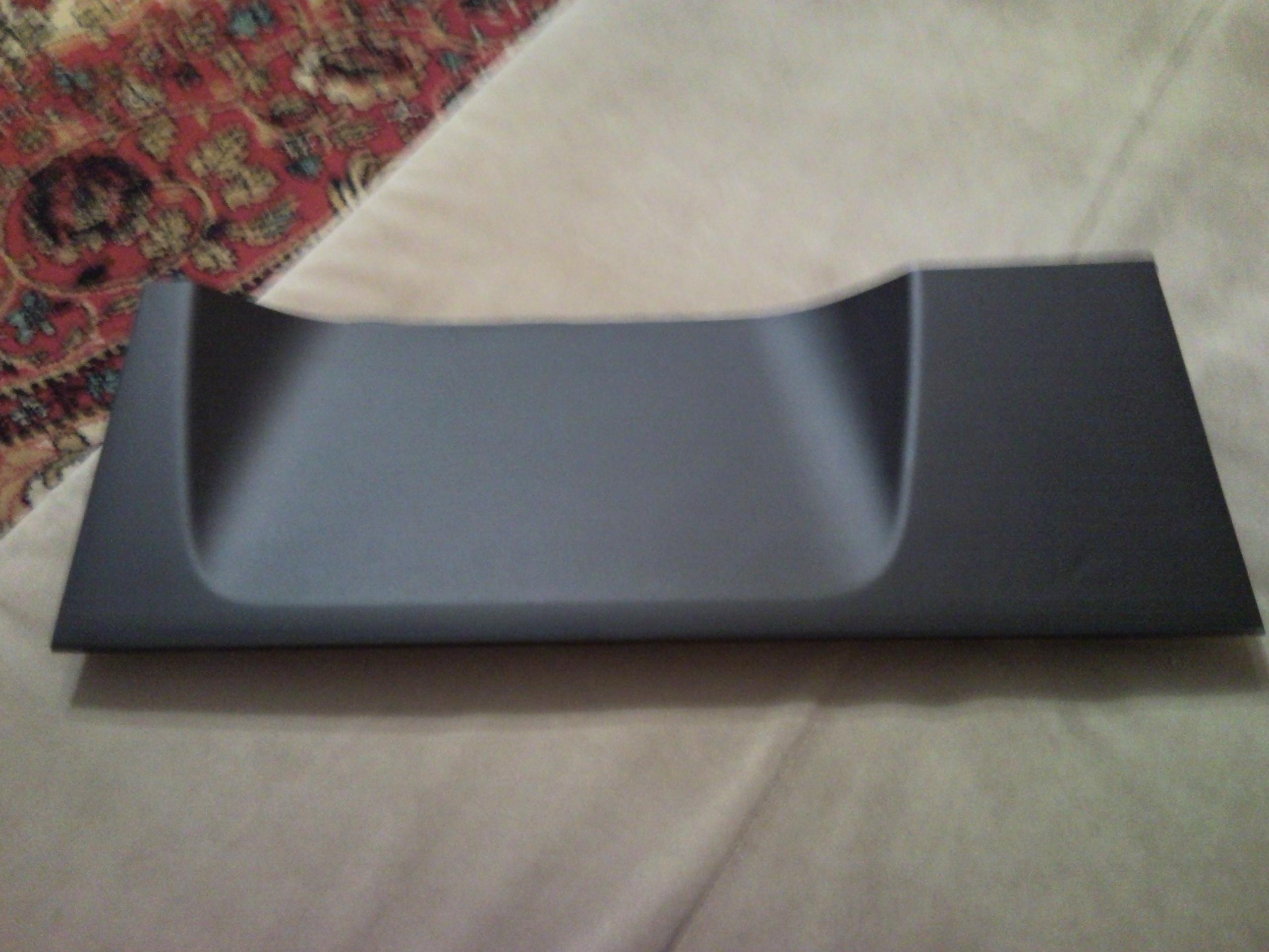

после
SNC00312.jpg [ 340.51 КБ | Просмотров: 1591 ]
SNC00313.jpg [ 312.7 КБ | Просмотров: 1531 ]
SNC00316.jpg [ 320.73 КБ | Просмотров: 1527 ]
(качество фото не очень получилось - перефотаю потом)

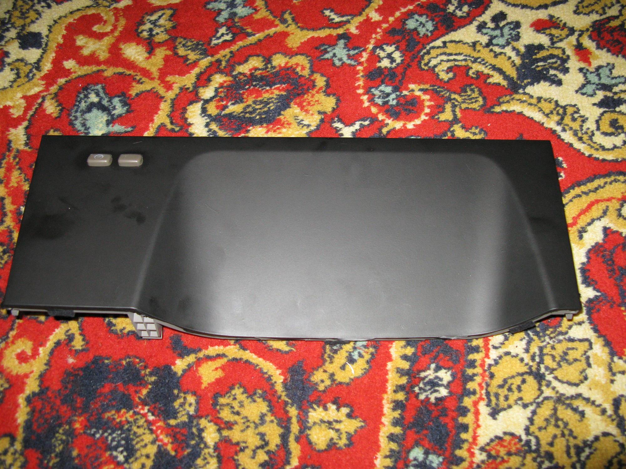

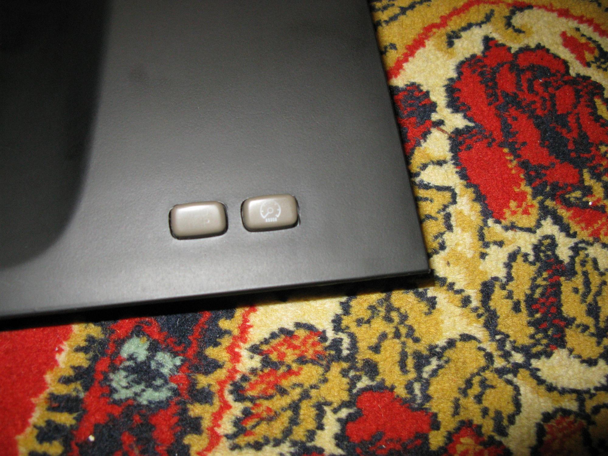

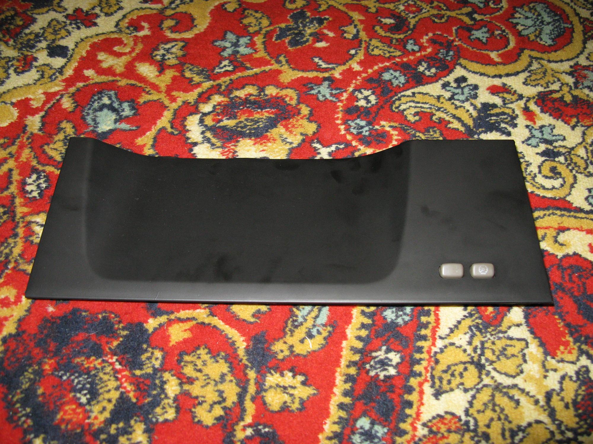

прорезал дырки под кнопки и перефотал...на пленке остались жирные пятна - ребенок полапал )))...надо будет обезжиривателем пройтись...
IMG_2749.jpg [ 520.28 КБ | Просмотров: 1550 ]
IMG_2750.jpg [ 531.1 КБ | Просмотров: 1474 ]
IMG_2751.jpg [ 451.73 КБ | Просмотров: 1488 ]
IMG_2752.jpg [ 459.89 КБ | Просмотров: 1596 ]

Алексей, я смотрю много отпечатков на поверхности. Сильно маркая получилась?
MadLord
 Заголовок сообщения: Re: Обтяжка пленкой
Постоянная ссылкаДобавлено: 15 дек 2010, 11:45
USER_AVATAR
Сообщения: 2345
Блог: Посмотреть блог (18)
да нет...на самом деле я же когда обклеивал - делал это голыми руками - пятен не было...а это реально походу просто жирными руками ребенок хватал )))...
