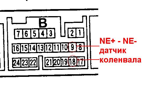

начал с датчика распредвала. раскидал всё что можно было чтоб долезть до этого датчика и заодно до клапана ВВТ. пока перекуривал, решил проводку звякнуть на предмет повреждения изоляции и не увидел сопротивления датчика коленвала...пошевелил провода, разъём - появился датчик...
в итоге: пресловутый разъём датчика коленвала не был защёлкнут до конца. при вибрации контакт плавал и на ЭБУ поступала фигня всякая...поэтому ЭБУ не выдавал управляющие сигналы на катушки и соответственно не получал от них ответный сигнал IGF.
разъём защёлкнул до конца, правда удалось это только на снятом датчике, так как одевается он плотно и просто сверху нет возможности его защёлкнуть. теперь всё впорядке.
для информации: измерить сопротивление датчиков со стороны колодки ЭБУ можно на следующих контактах разъёма:

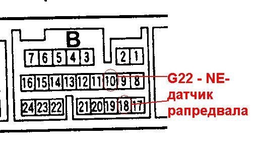

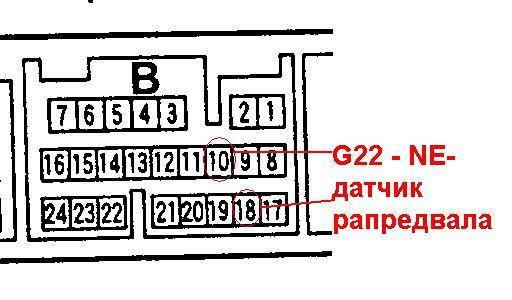

датчик распредвала
датчик положения распредвала.JPG [ 32.59 КБ | Просмотров: 20471 ]
норма сопротивления датчика распредвала:
- на "холодную" 835-1400 Ом
- на "горячую" 1060-1645 Ом

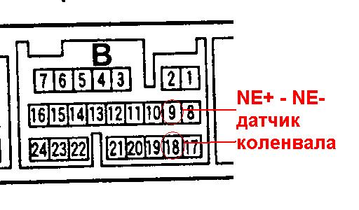

датчик коленвала
Датчик коленвала.JPG [ 32.43 КБ | Просмотров: 20471 ]
норма сопротивления датчика коленвала:
- на "холодную" 985-1600 Ом
- на "горячую" 1265-1890 Ом

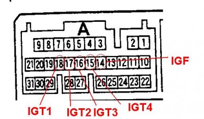

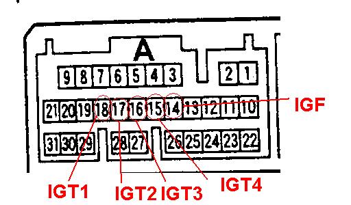

сигналы IGF, IGT1 - IGT4
Катушки.JPG [ 37.99 КБ | Просмотров: 20471 ]

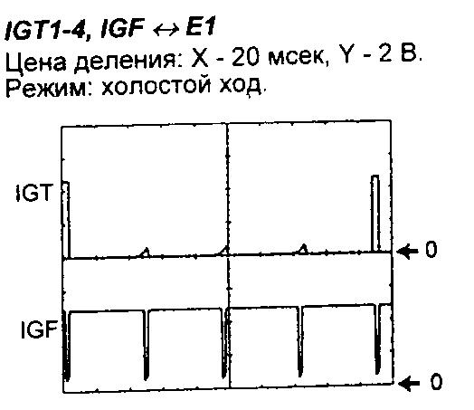

на этих выводах можно посмотреть только осцилографом форму сигнала, соответствующую следующему рисунку:
Осцилограммы управляющих сигналов катушек зажигания.JPG [ 30.98 КБ | Просмотров: 20471 ]
