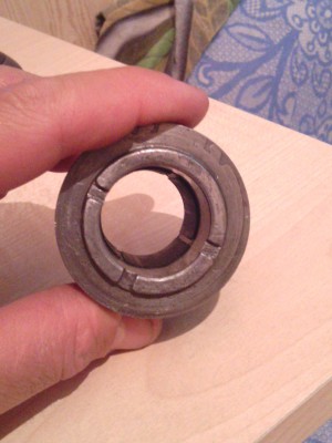

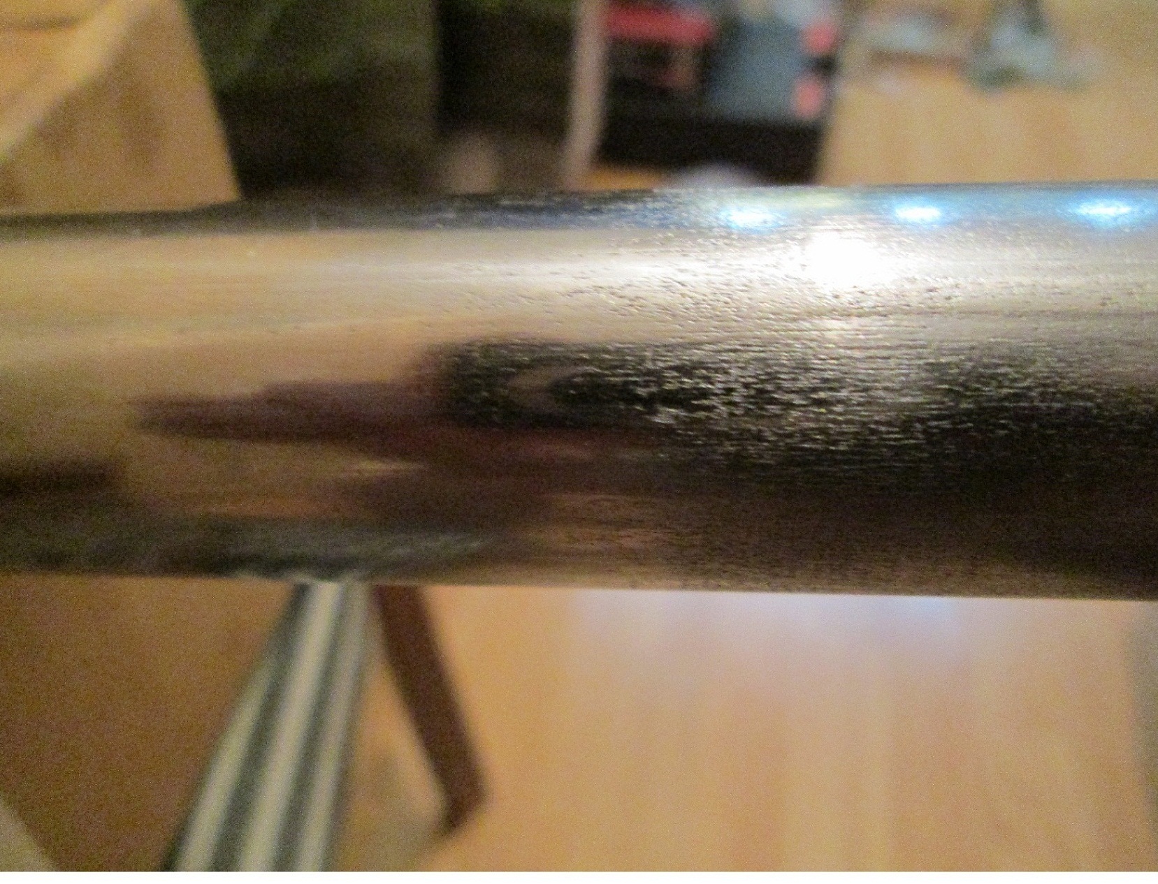

нужен совет. разобрал рулевую рейку - а на самой зубчатой рейке коррозия на длинной стороне. хочу отдать токарю сточить 0,1мм, может побольше. катастрофы от этого не будет? диаметр сальника 33,3мм, диаметр фторопластового(или не фторопластового, а какого то другого) кольца в сальнике 35,5, диаметр рейки 35мм. внутренний диаметр торцевого стопора цилиндра 35,7мм - фиг наверное с ним но мне кажется он должен быть 35,5, хотя наверное прижмется регулировочнм крышкой подшипника, стоить забит на него
Добавлено спустя 18 минут 42 секунды:
тефлоновые колечки перед установкой грел феном промышленным и натягивал, а потом снова грел и сжимал пластиковыми хомутами для придания формы, очень четко обжимает, снял через сутки стояли довольно плотно в пазах, пожалуй даже лучше чем было - если вдруг кому потребуется менять, то вот мой совет)
Комментарий к файлу: это торцевой стопор цилиндра, внутри что то пластиковое - износ есть

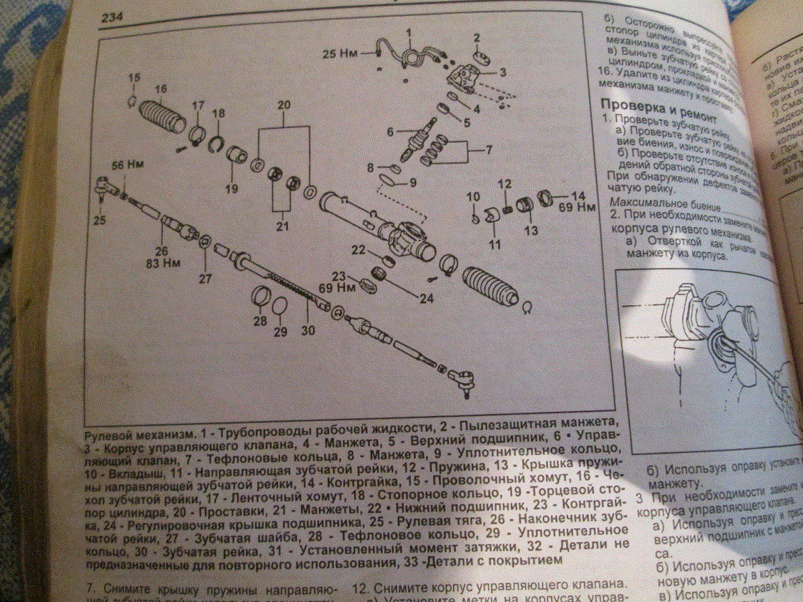

IMG_20150517_215833.jpg [ 820.41 КБ | Просмотров: 6151 ]
Комментарий к файлу: литература по рейке)
IMG_00562.gif [ 426.03 КБ | Просмотров: 6151 ]

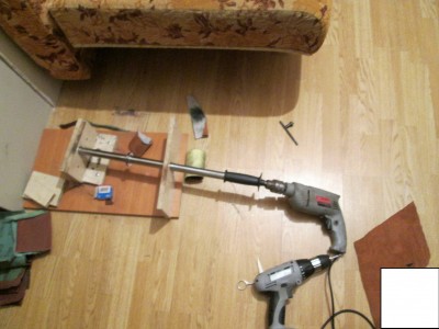

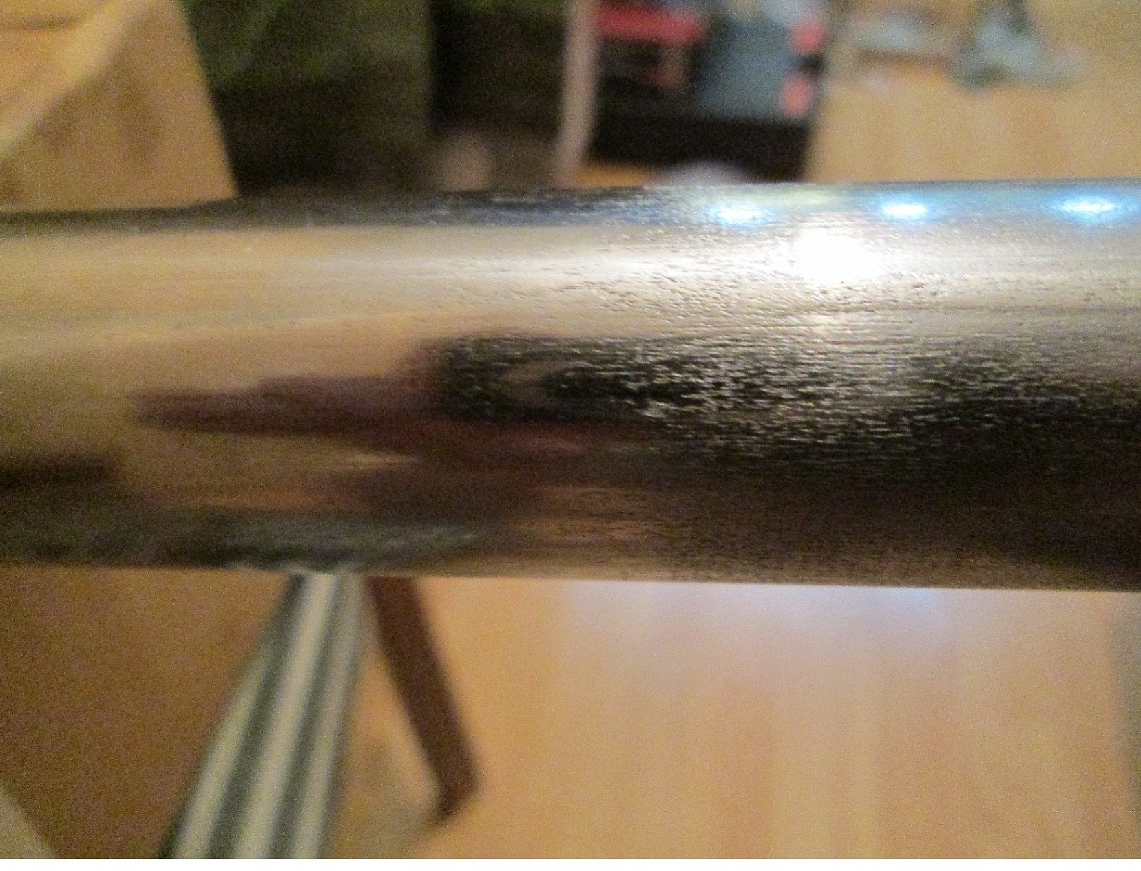

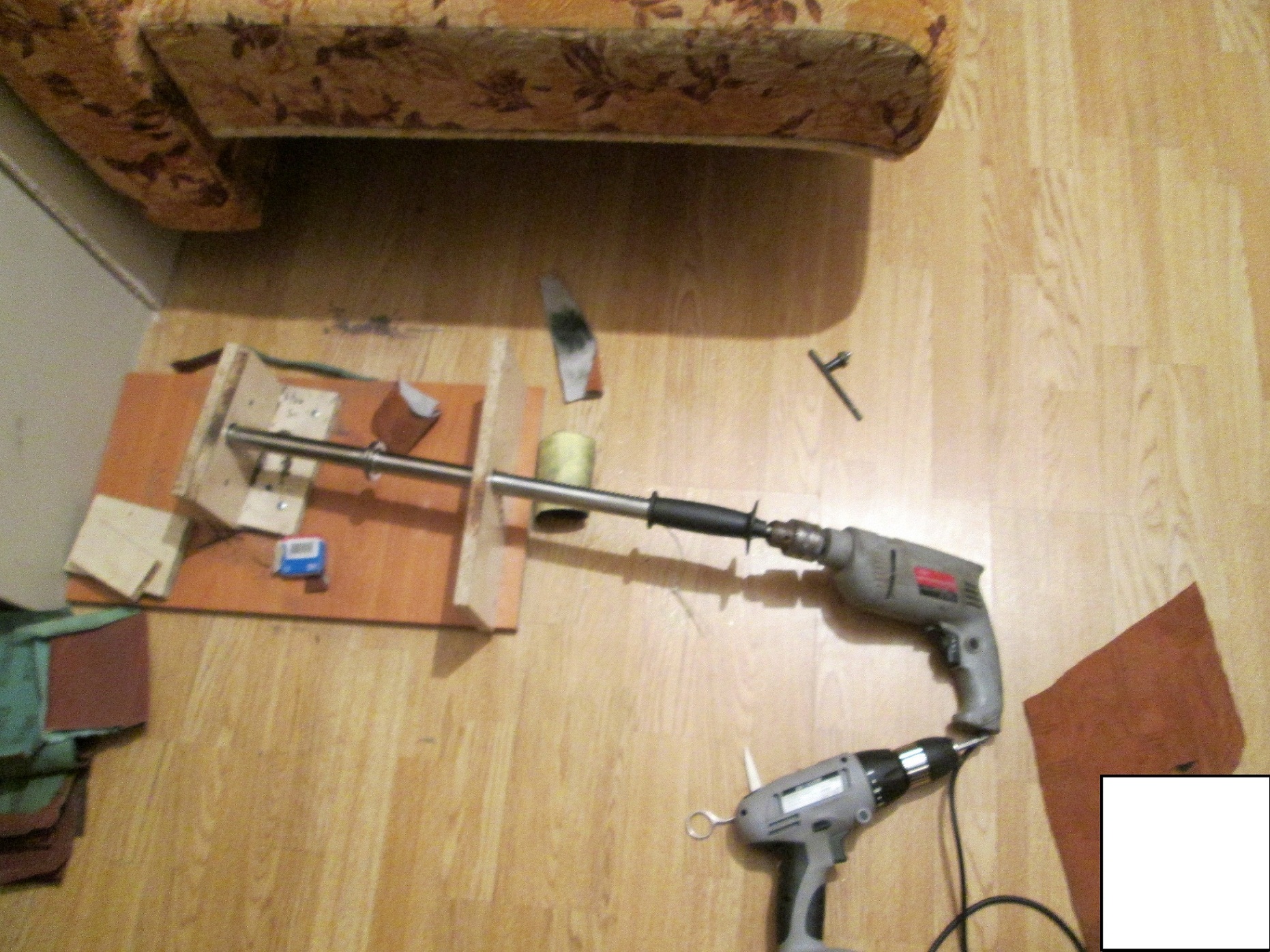

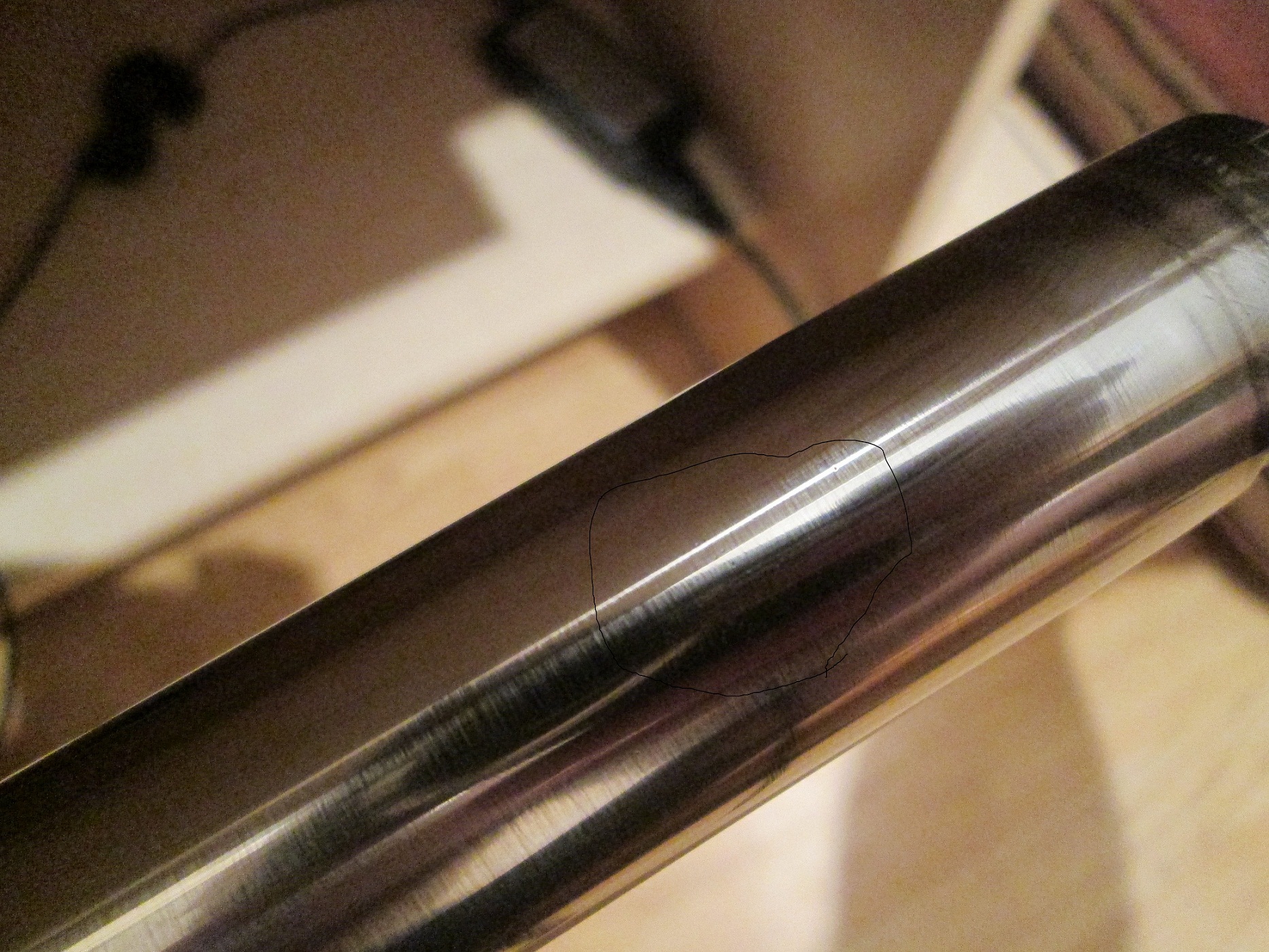

вообщем отшлифовал зубчатый вал наждачкой и пастой гои.
Комментарий к файлу: приспособа для шлтфования
IMG_0058.JPG [ 929.04 КБ | Просмотров: 6111 ]
Комментарий к файлу: после
IMG_0059.JPG [ 972.41 КБ | Просмотров: 6111 ]

фото перепутаны - нижнее до, а выше после
