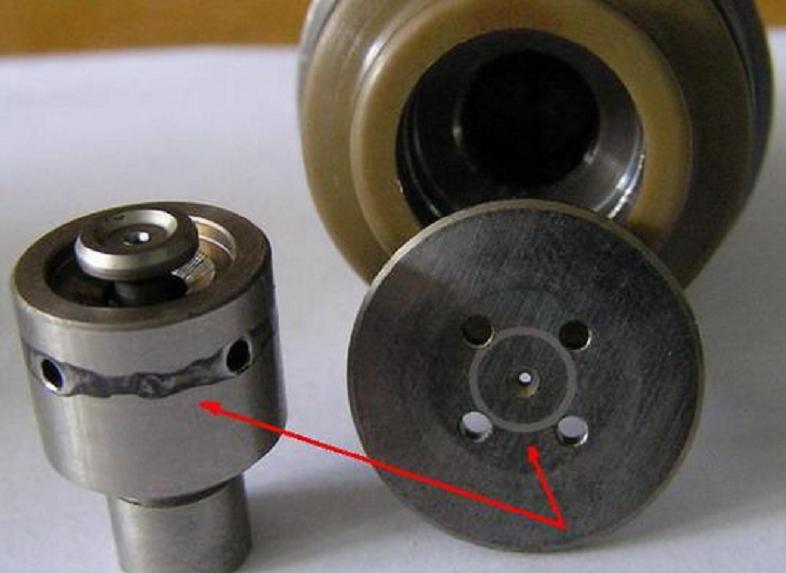

Есть в ТНВД еще косяк.При эксплуатации на низкокачественном топливе происходит коррозия деталей насоса,что приводит к ускоренному износу и потере давления. На фото видны следы износа в сердечнике клапана давления и упорной шайбе плунжера.
ТНВД.jpg [ 40.98 КБ | Просмотров: 4922 ]

судя по фото у меня такой же износ. кстати заказал контрактный тнвд, придет посмотрим
