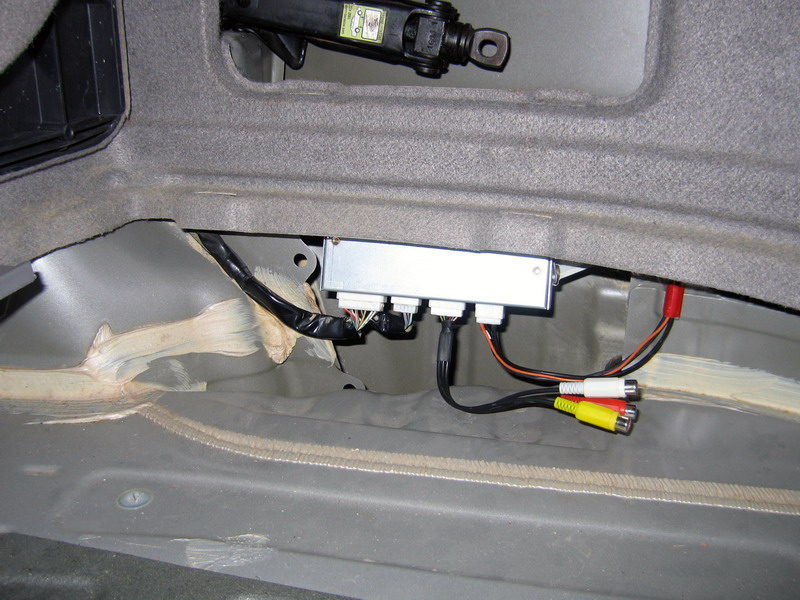

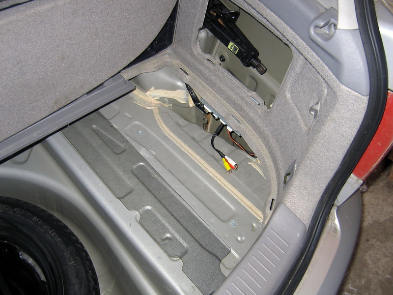

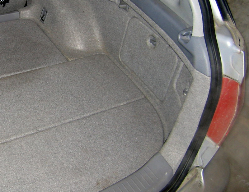

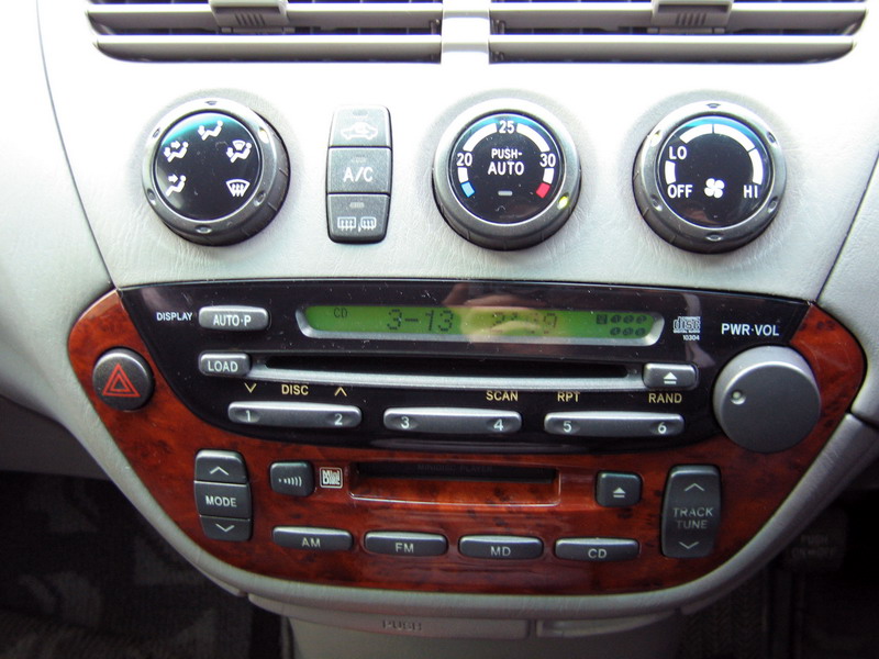

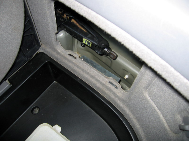

Нашел наконец-то нужный магнитофон. Тюнер находится за правой задней стенкой.
Открываем боковую крышку за которой находтся домкрат. Отсуда уже виден тюнер. Но чтобы его снять придется снимать и багажник.

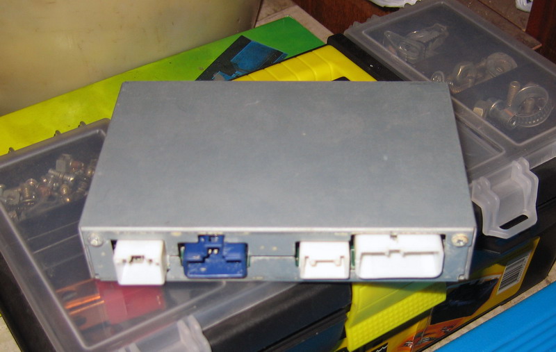

Вот он. Снимаем и ставим взамен его адаптированный. Крепеж и штекера одинаковые у тюнеров. Вот эта коробочка и есть ТВ тюнер.

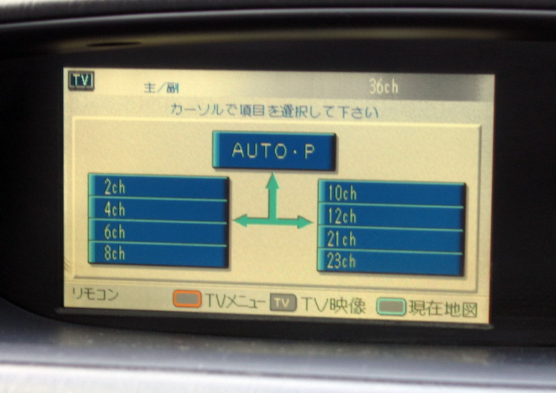

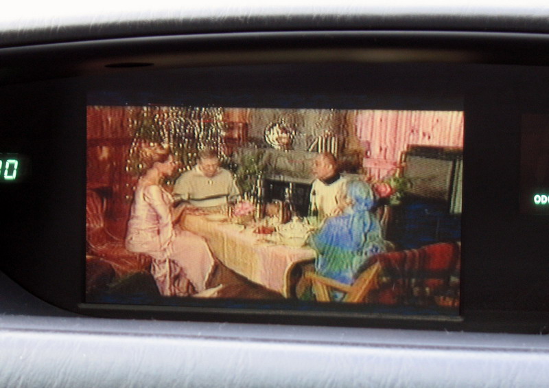

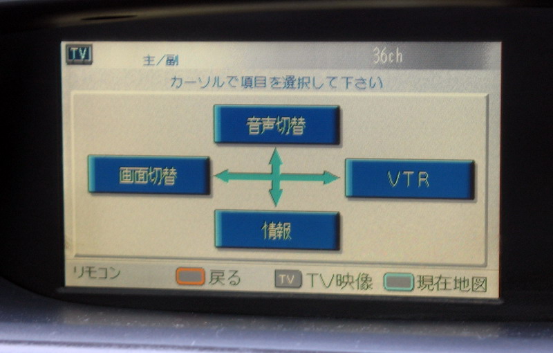

Сразу после включения нашел часть ТВ каналов прямо в гараже. После подключения кабеля для подключения DVD в меню появился новый пункт - VTR (video вход).

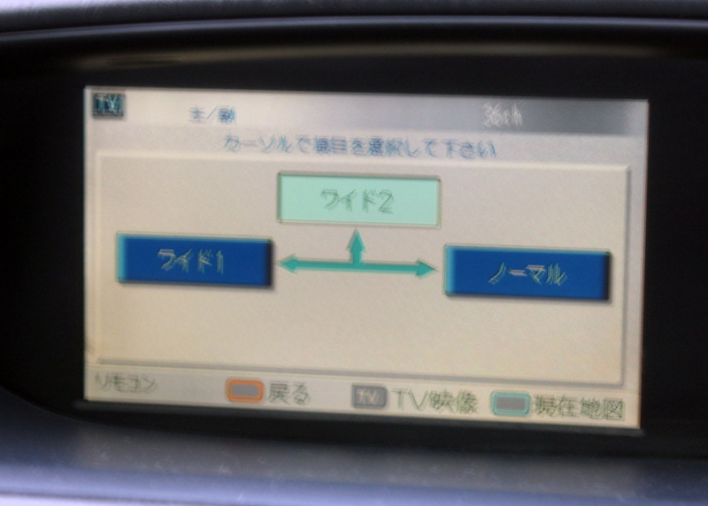

Меню переключения формата ТВ (обычный и широкоэкраный).

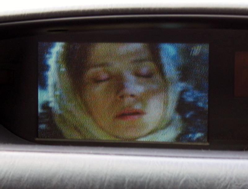

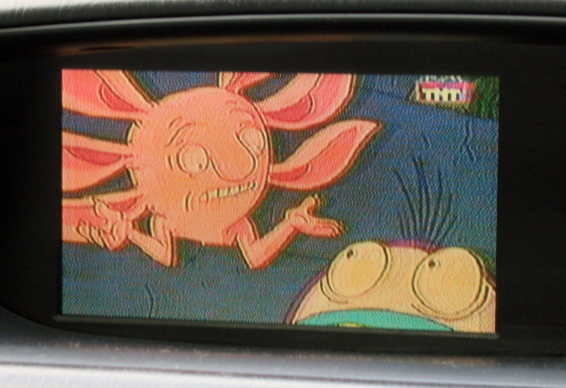

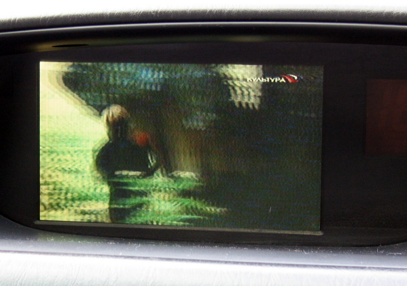

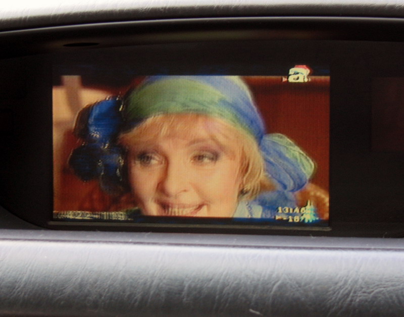

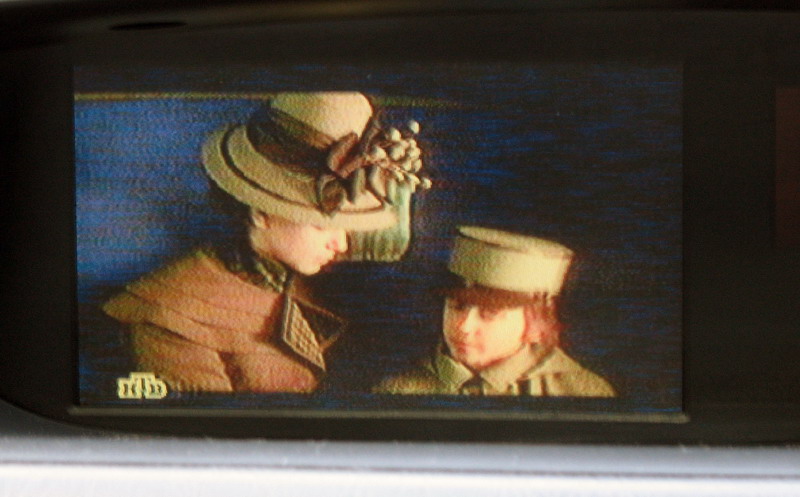

Для примера как показывают каналы в центре Красноярска. Прием шел на штатные антены в задних стеклах. Качество приема каналов сильно завист от того, где остановились. Гыы...у магазина Атлас (у местного МВД/ФСБ) почти нихрена не ловится. Красноярсцы поймут где это.
НТВ (22 канал). ТНТ.
Не помню какой канал. Афонтово (9 канал).
1 канал ОРТ (2 канал). Культура

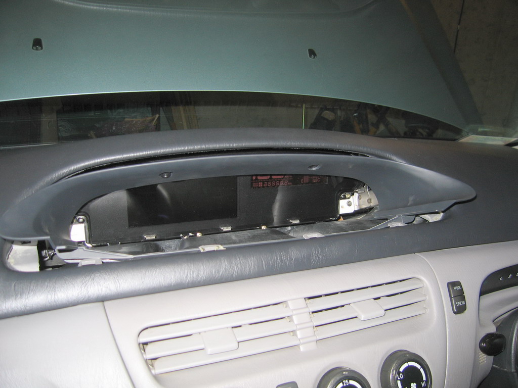

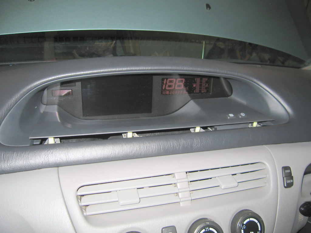

Для снятия блокировки ТВ на послересталинговой висте придется немного повозится. Необходимо снять блок мултивижн.
Как до него добраться на фото видно. Не забудьте снять верхние клипсы.

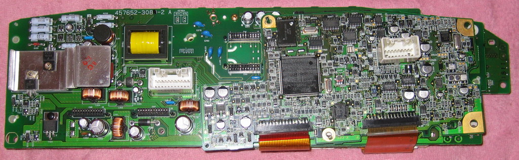

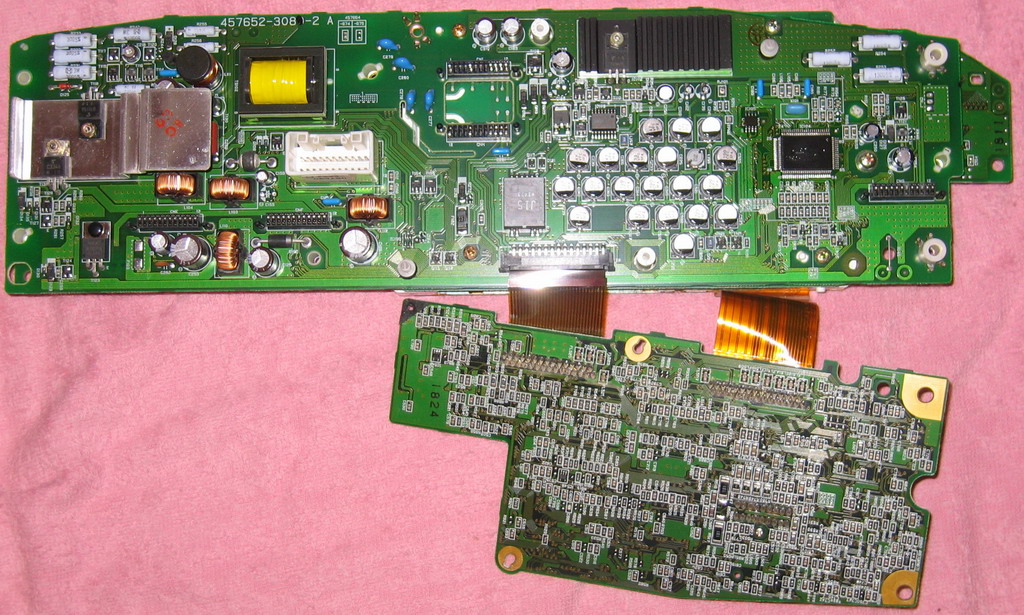

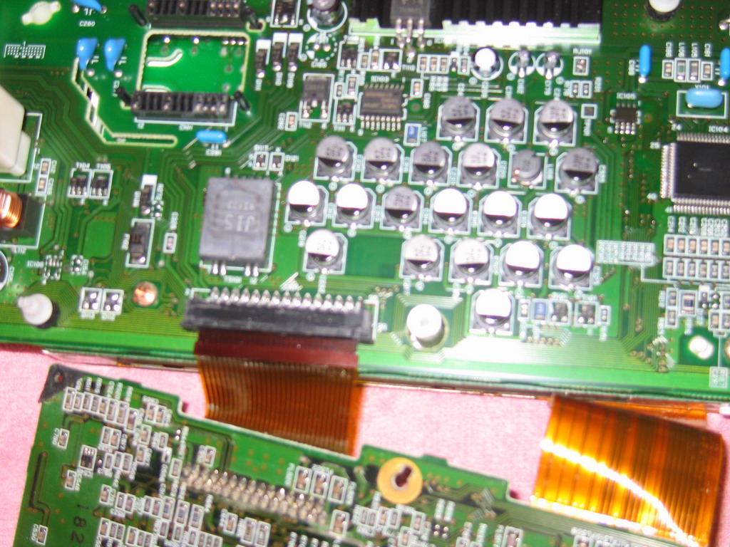

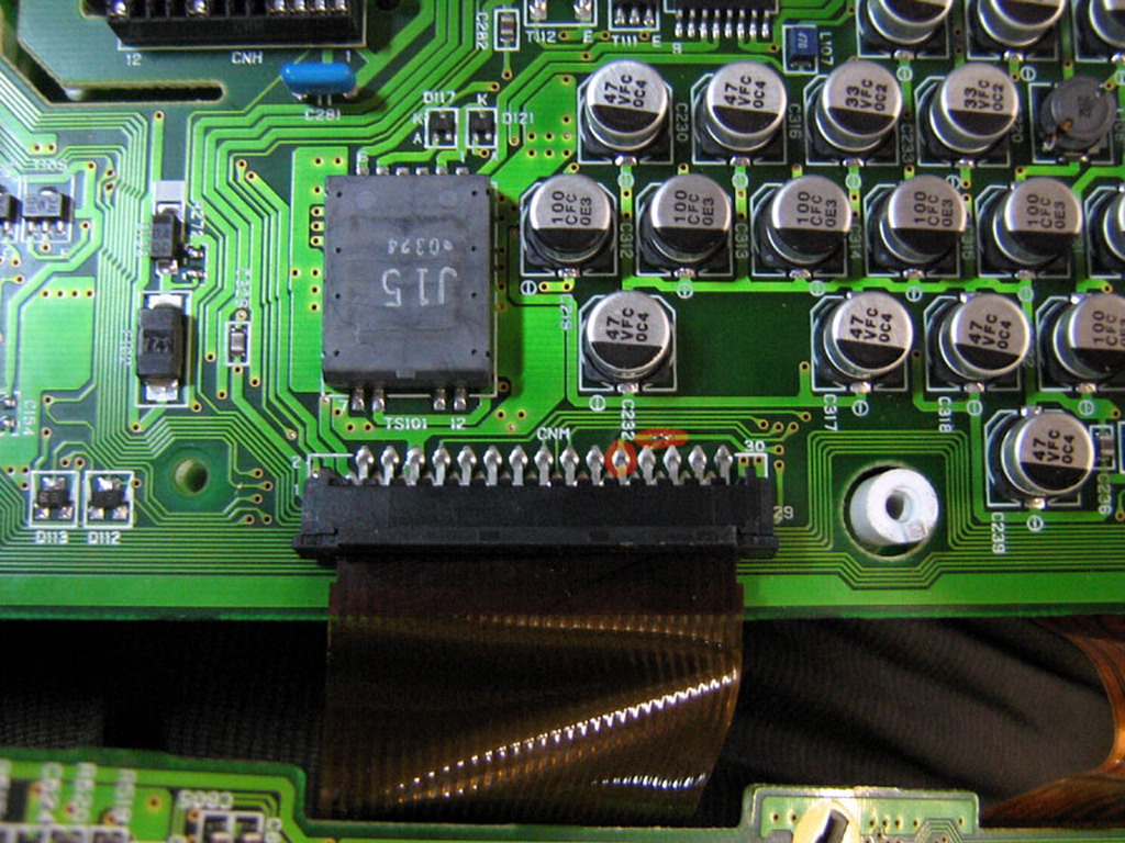

Аккуратно разбираем блок - внутри ЭТО. Снимаем верхнюю плату.

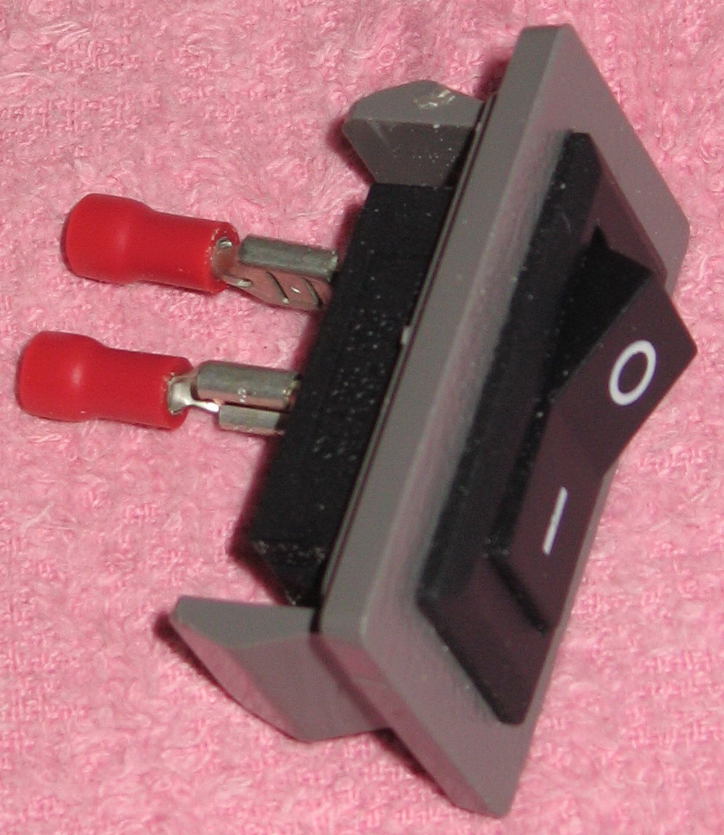

Нас инетерсует этот разъем. Перерезаем указанную дорожку. Припаиваем провода и включаем в разрыв выключатель. Его потом я вывел на панель под руль.

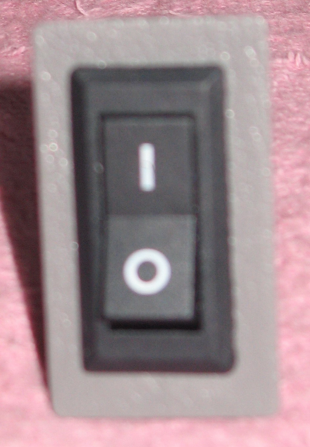

Выключателья тойотовского не нашел. Купил за 12 руб. такой и врезал в заглушку. Получилось вот так

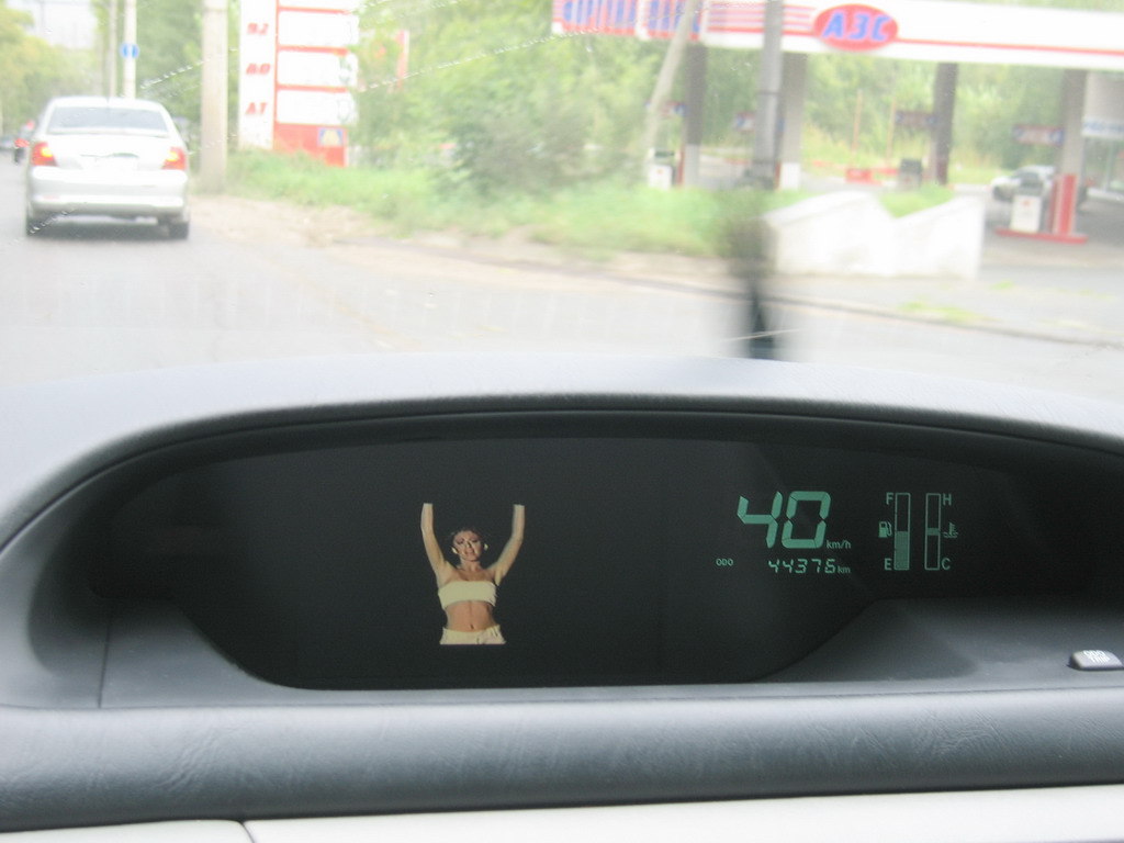

Теперь ТВ показывает в движении.
При отключенной блокировки отключаются часы и нельзя переключится в режим тахометра и экономайзера. Для переключения и нужен переключатель - возвращает все в исходное положение.
