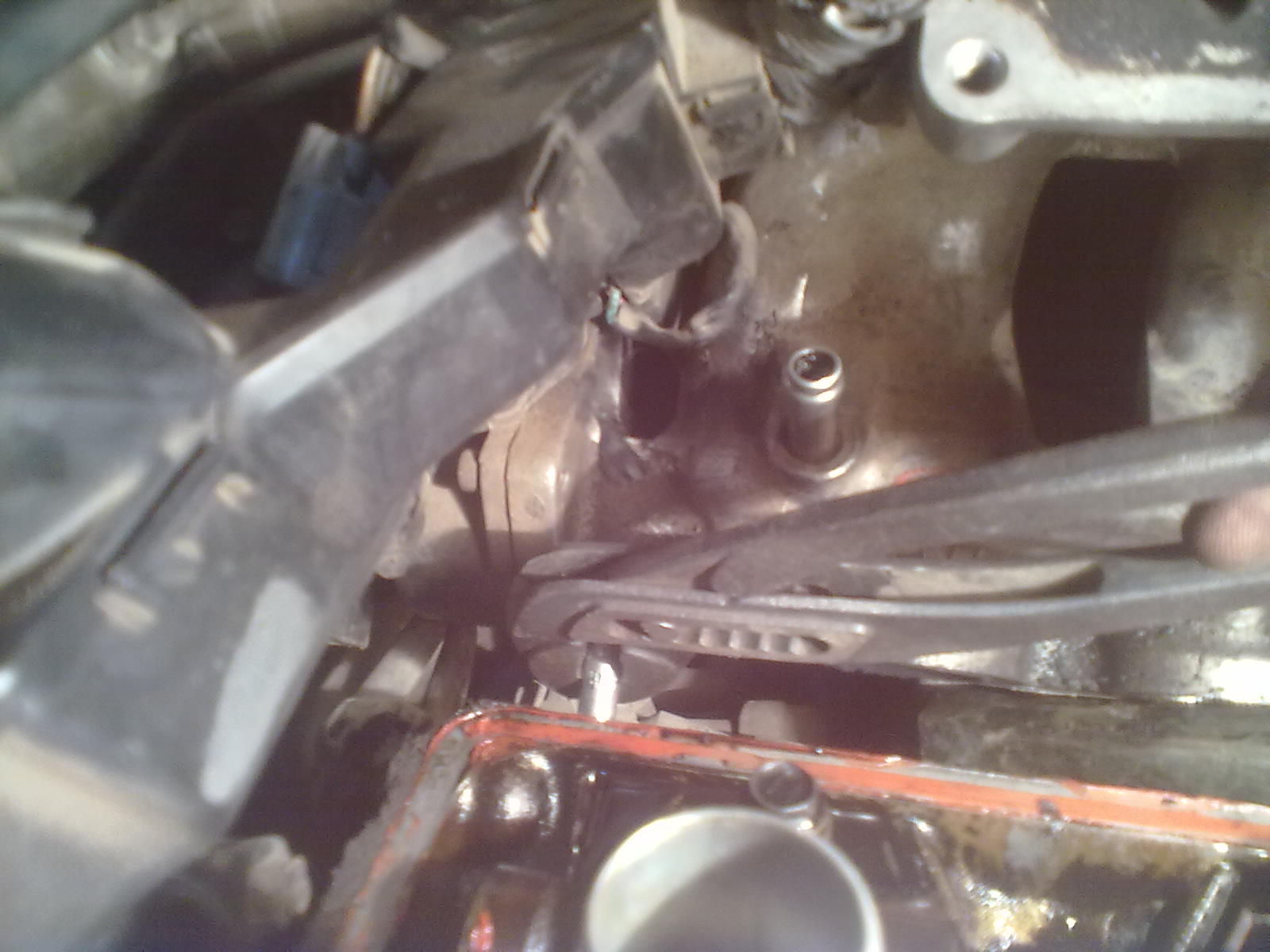

9. Открутил впускной коллектор от головки, самую "говнистую" шпильку выкручивал отодвинув коллектор от головки (на фото ниже). Снял коллектор.

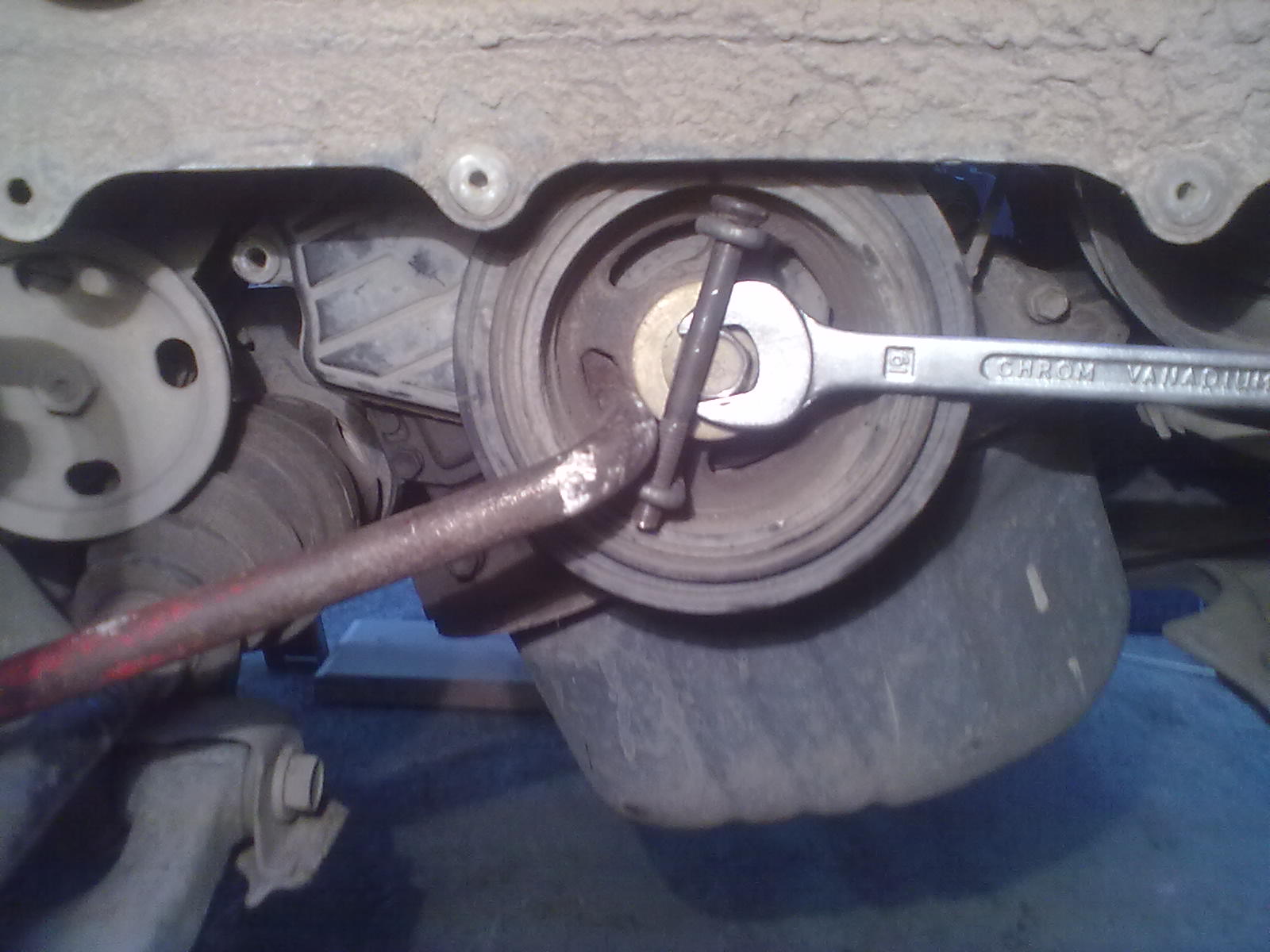

23. опустил двигатель и начал срывать болт шкива коленвала. многие советуют это делать стартером, но мы не ищем лёгких путей. В проушину шкива через тряпочку вставил Г-образную монтировку и головкой на 19 таки без особых трудностей выкрутил этот болт.
24. Необходимо стянуть шкив с коленвала. делал это так. Взял две шпильки от анкерных болтов (с крючком которые) и вкрутил в технологические отверстия шкива. Между шмильками подложил болт подходящей длинны, чтобы он упирался в шляпку болта шкива и потихоьку начал выкручивать. Внизу есть фото.

Комментарий к файлу: Так я выкручивал шпильку, из-за которой не снять коллектор.
не выкрутить эту шпильку, то коллектор не сять. Я это делал так..jpg [ 154.14 КБ | Просмотров: 12112 ]

Комментарий к файлу: Снятие шкива коленвала
шкива с коленвала.jpg [ 155.71 КБ | Просмотров: 60085 ]

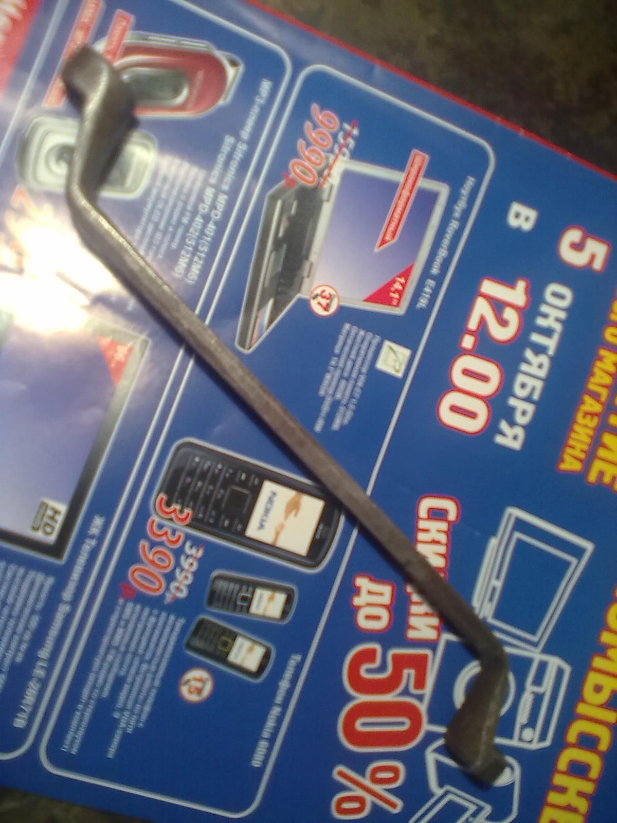

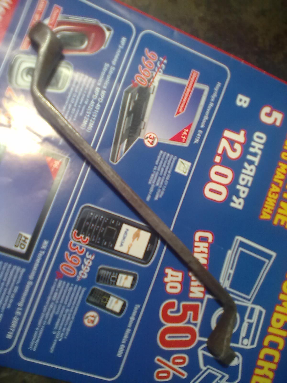

Ну вот и ключик мой:
ключик.jpg [ 219.49 КБ | Просмотров: 3730 ]
Накидной 12х13. Тонкая стенка, качество обалденное! Везде можно подлезть им.
У него своя есть история. Он мне достался в наследство от отца 12 лет назад. По началу (у меня была 99-ка) использовал тока ту сторону, что на 13, так как на нашем автопроме это самый ходовой размер. Однажды при ремонте жигулей для удобства я хотел отпилить ножовкой 12 сторону, так как она была не нужна...ну нет на наших машинах таких размеров..но чёта у меня не получилось..Толи ножовка была тупая, толи упорства не хватило. И он так и остался с одним надпилом. Теперь это самый ходовой ключ в моём ящике инструментов. Только использую сторону на 12. Какоето время его у меня пытался выманить родственник, который занимается ремонтом машин. Но я не подался на уговоры - и не жалею!

На фото снятия шкива коленвала специально рожковый ключ используется? Для введения в заблуждение...?
(с) "Покровские ворота"
uraStav
Постоянная ссылкаДобавлено: 01 мар 2012, 14:08
USER_AVATAR
Игорёк, это снятие именно шкива! Не срывание затяжки, а снятие. Его руками не стянешь - нужен съёмник. А так, рожком болт выкручиваешь и он через планку выдавливает шкив с посадочного места.
А срывал конечно головкой с трубой. Стартером опыта нетути - поэтому той е монтировкой упёр в рычаг подвески и вперёд :bet_ment:
