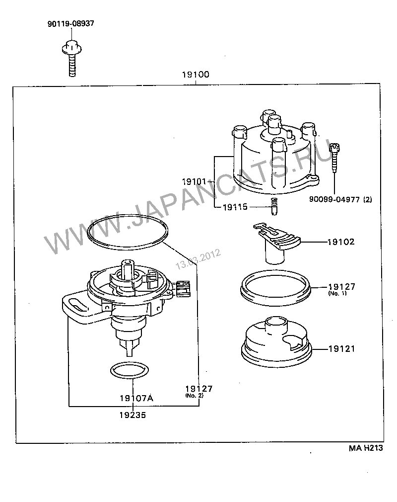

Пля!!! Масло жрет, пипец!!! За 1000 км до минимального уровня. Жесть! буду доливать, пока не потеплеет. Нормальная погода установится - надо будет лезть в движок...

Вроде разобрались. Из-под трамблера масло вытекает ручьем и из-под масляного датчика немного)) Сегодня, наверное, буду менять резиночки и датчик. Если фотоаппарат не забуду - то выложу фотоотчет

Отставить фотки, так поменял по-быстрому. Кольцо в трамблере было порвано

CImage.png [ 47.62 КБ | Просмотров: 928 ]
Колечко 19107A было заменено, теперь моя душа спокойна
