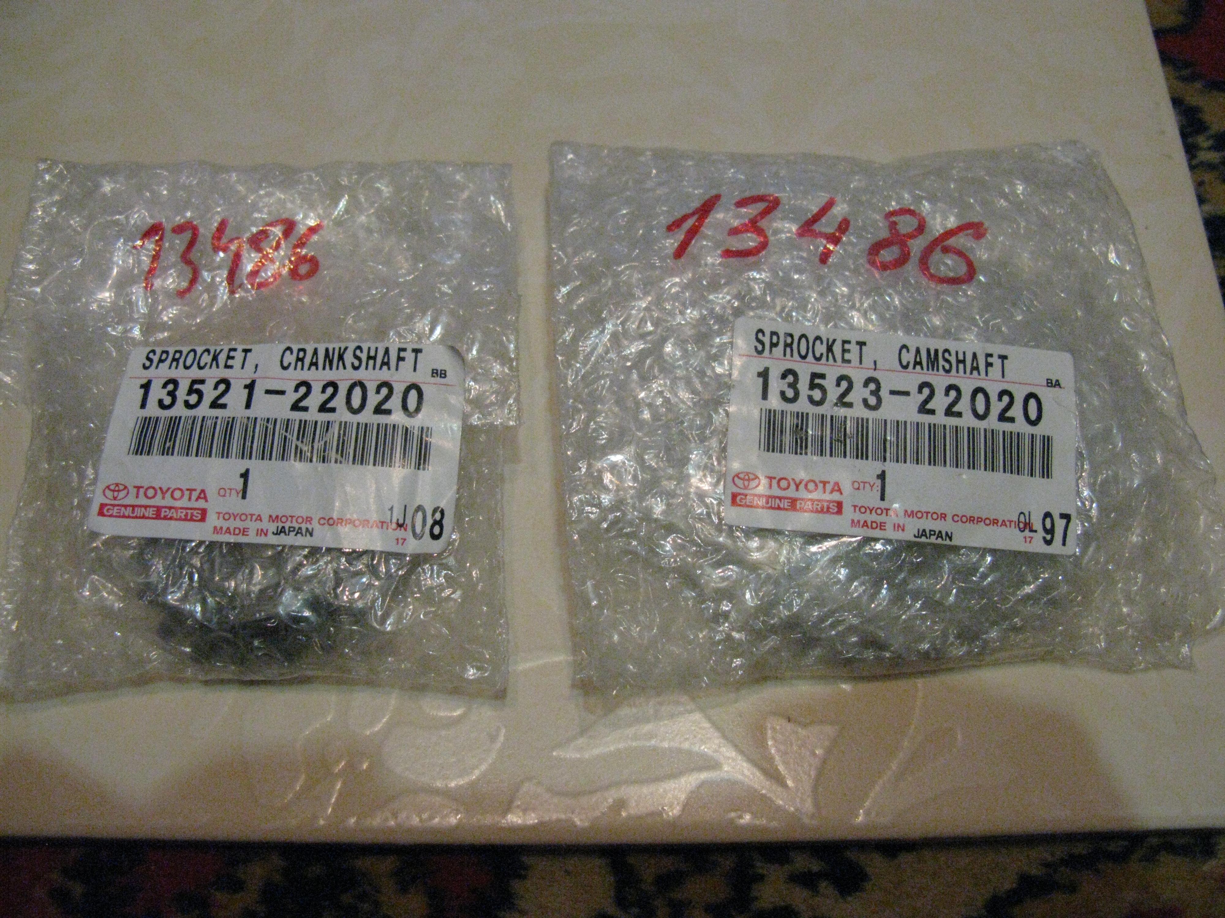

  • Шестерня ГРМ - оригинальный номер 13523-22020 (06.98 - 08.03), аналогов множество, в основном это 13523-0D020 от 4ZZ (06.07 - 11.08). Я взял 13523-22020. Обошлась в 457р.
  • Шестерня коленвала - оригинальный номер 13521-22020 (06.98 - 08.03), аналогов множество, в основном это 13521-0D020 от 4ZZ (06.07 - 11.08). Я взял 13521-22020. Обошлась в 233р.

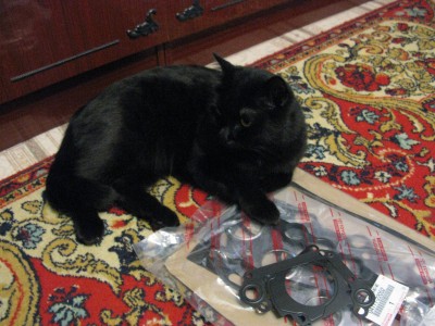

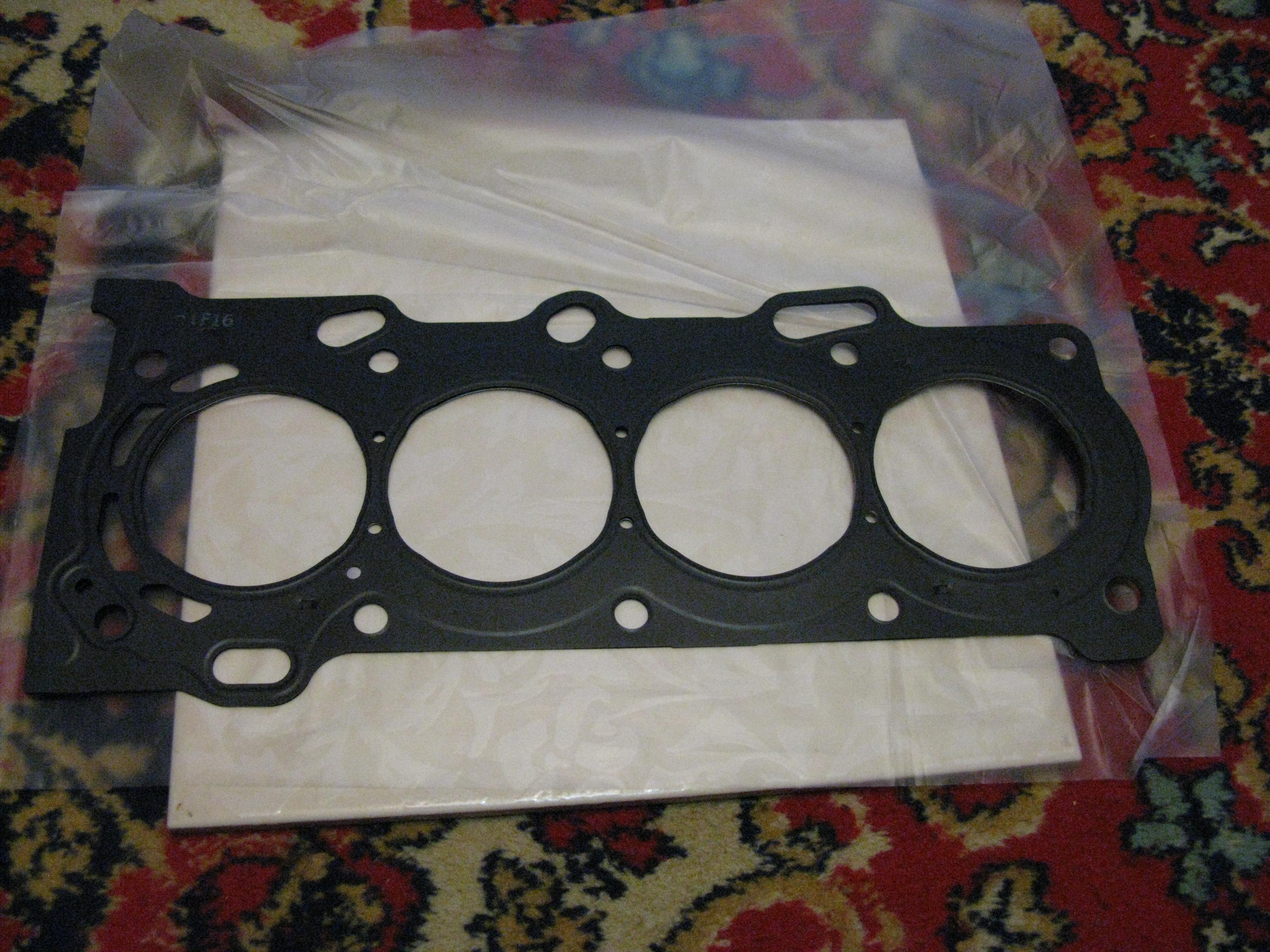

Прокладка головки блока цилиндров (ГБЦ, 11115-22040)
IMG_4731.jpg [ 1.61 MБ | Просмотров: 1525 ]
Прокладка впускного коллектора (17171-22020) и прокладка выпускного коллектора (светлая, 17173-22010)
IMG_4732.jpg [ 1.54 MБ | Просмотров: 1619 ]
Какое-то пушистое животное, наверное из другого комплекта

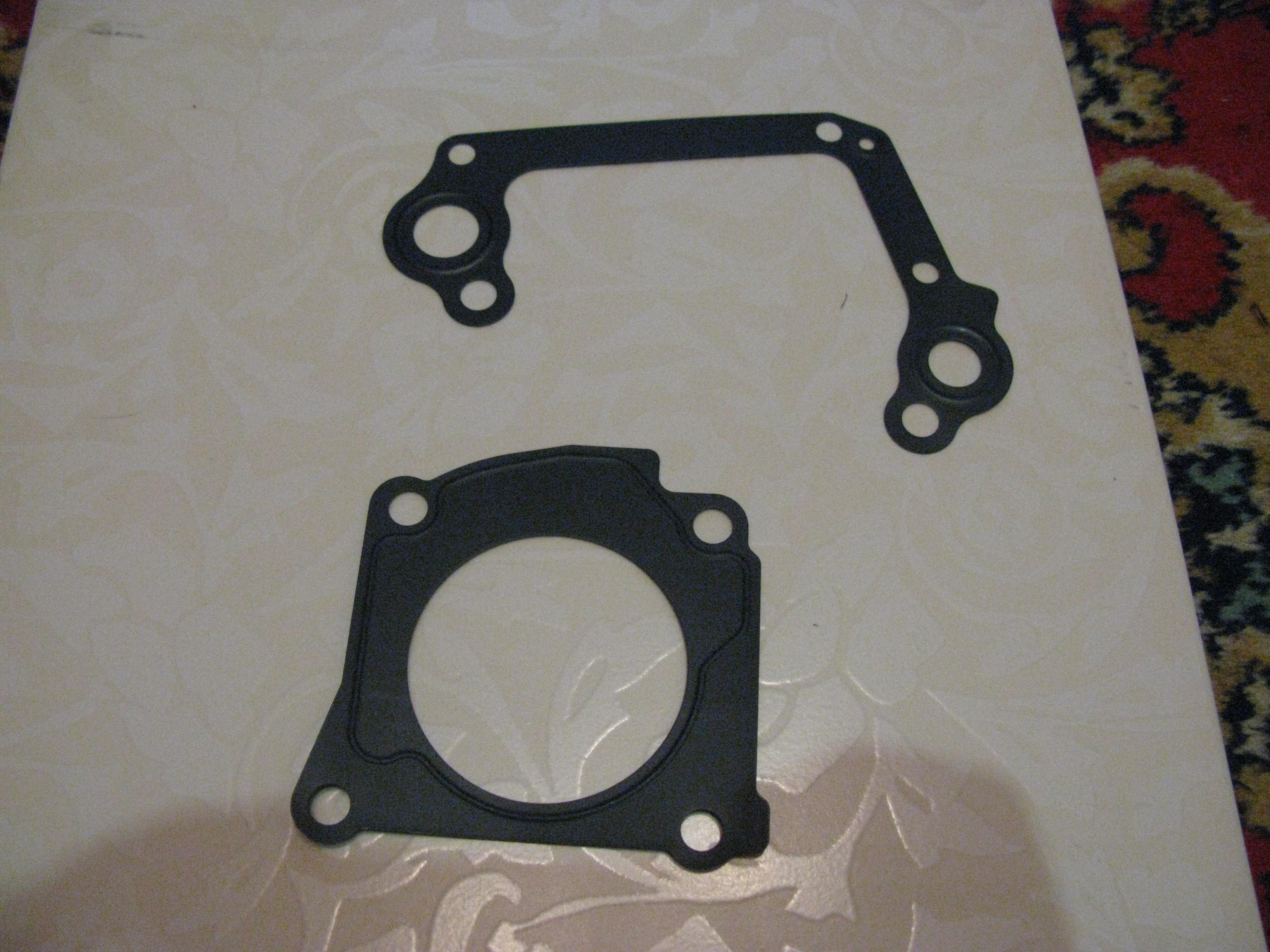

Прокладка корпуса дроссельной заслонки (22271-22020) и прокладка масляного насоса (15197-22010)
IMG_4733.jpg [ 1.42 MБ | Просмотров: 1556 ]

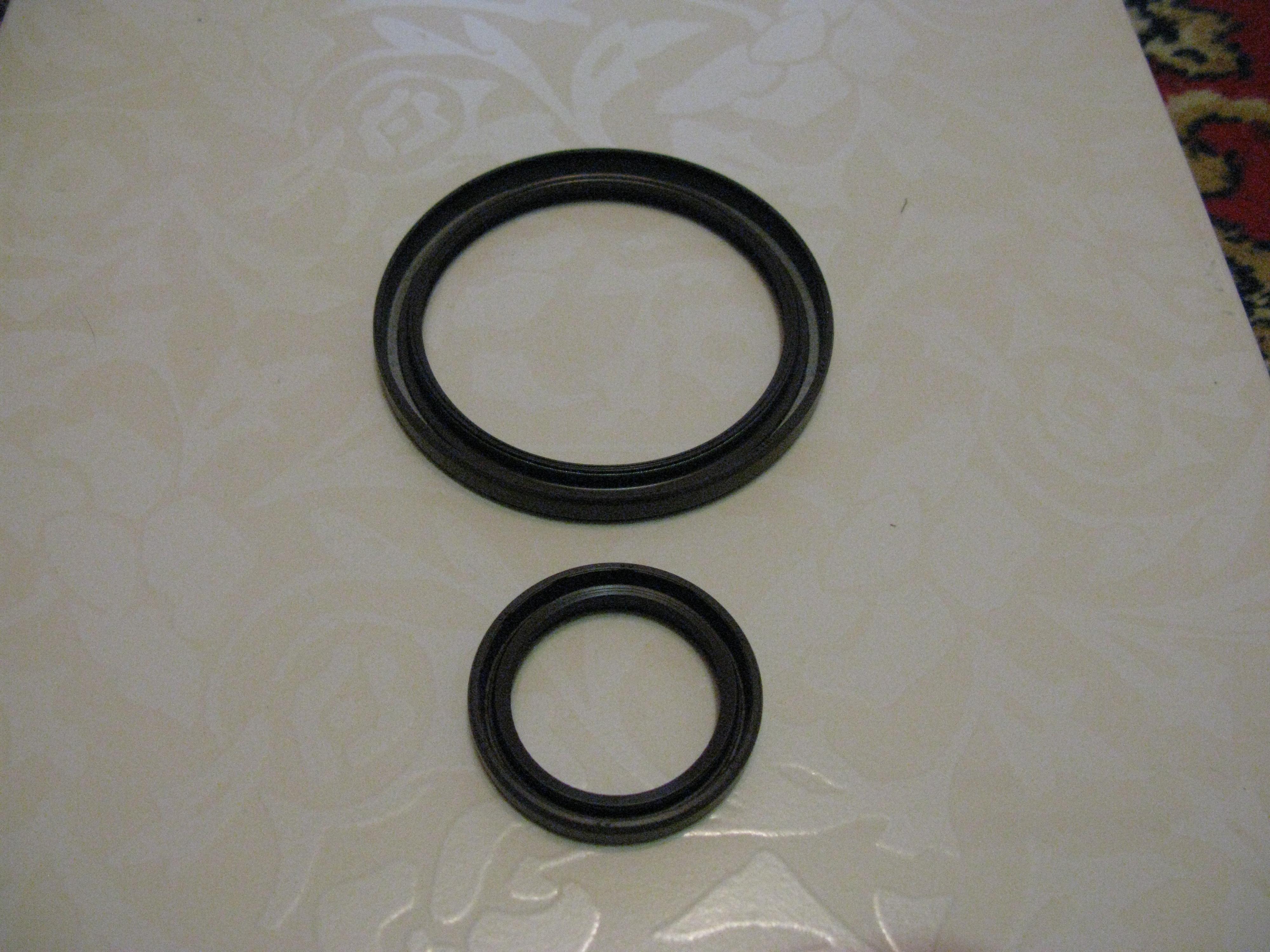

Сальник коленвала передний (90311-38059), второй пока не знаю от чего

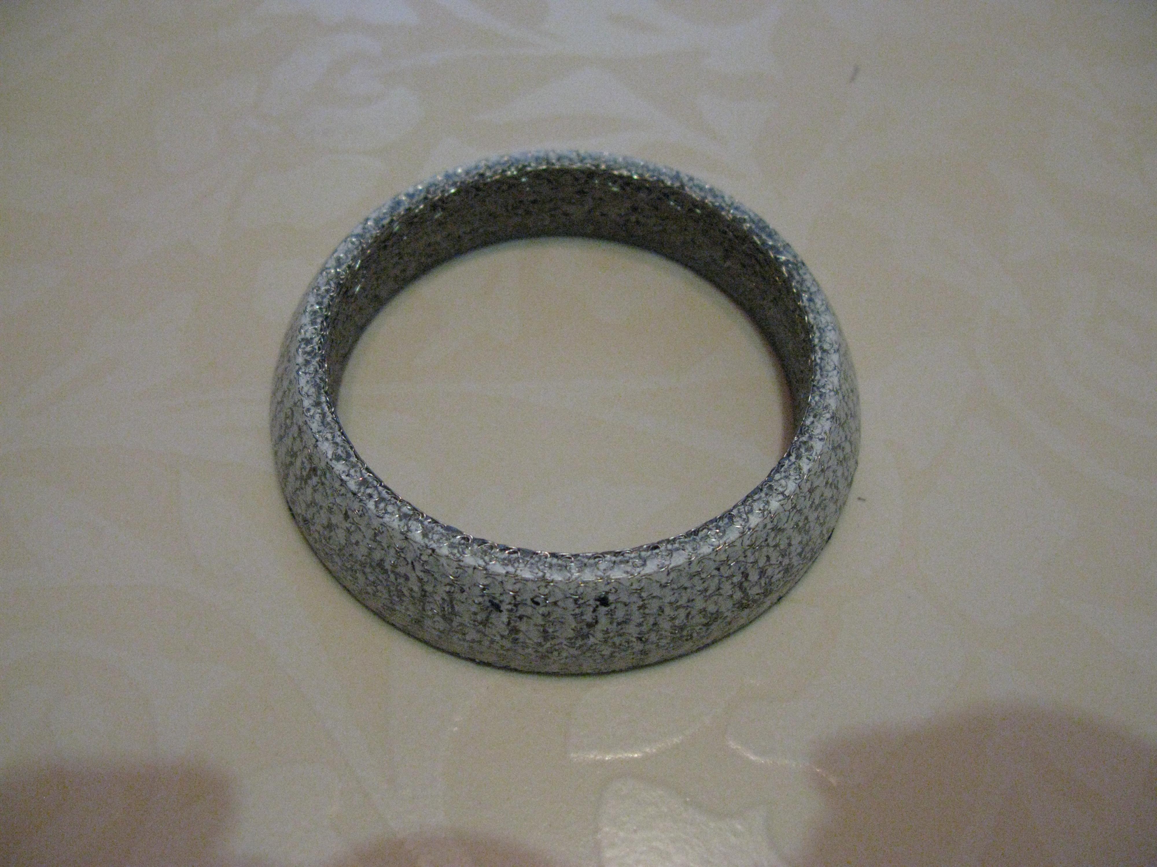

Вот чего не ожидал увидеть в наборе и обрадовался увидев - прокладка выхлопной системы (17451-74040)

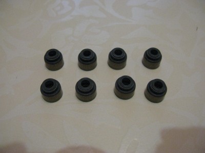

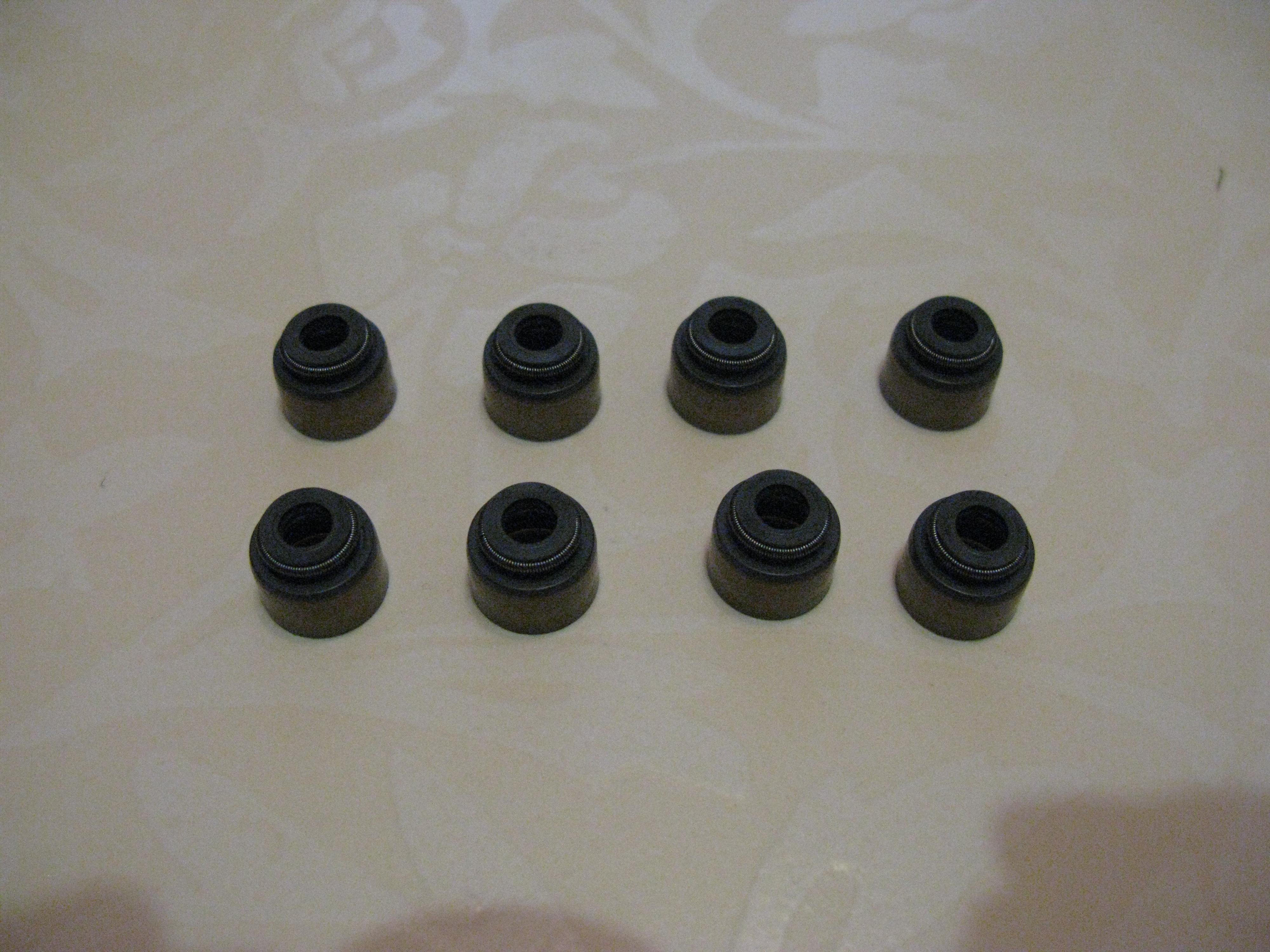

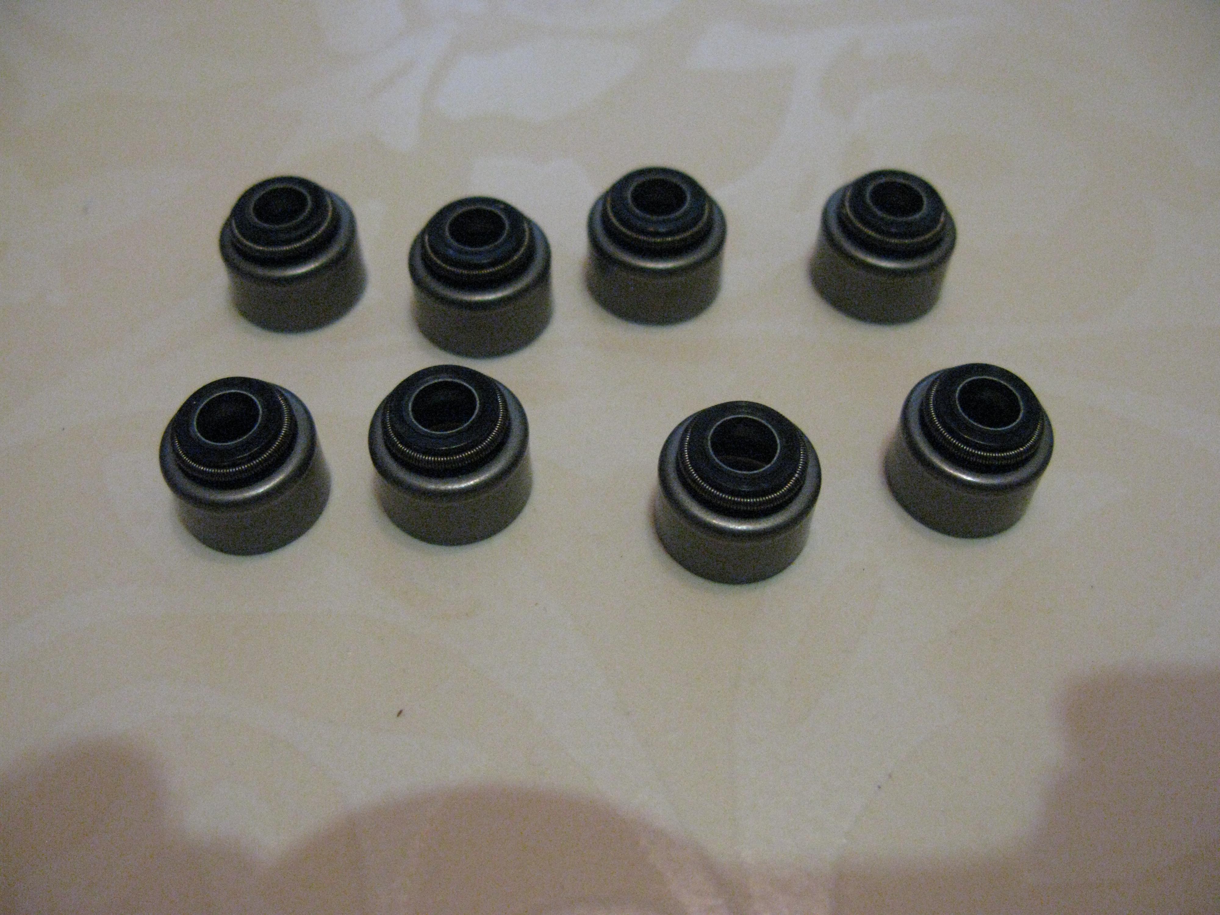

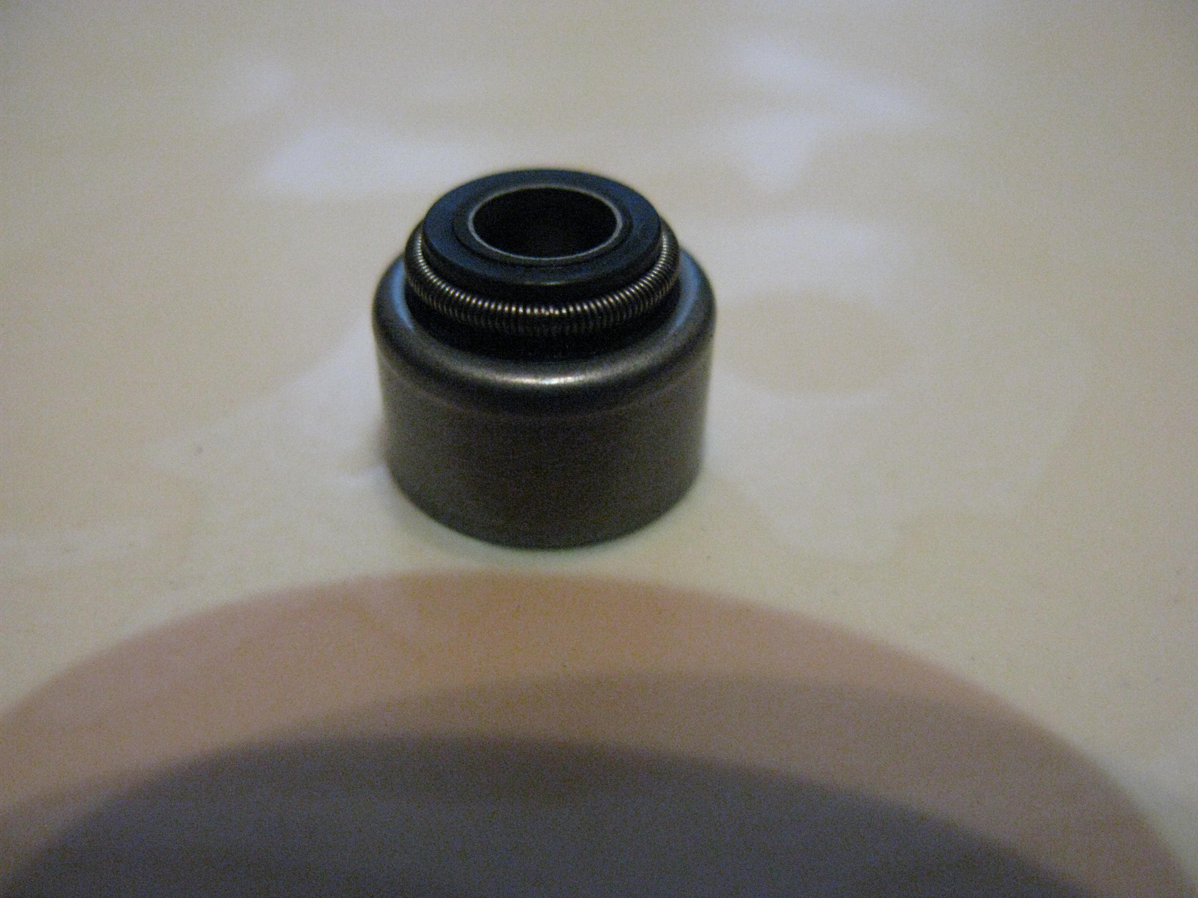

Колпачки маслосъёмные впускные (90913-02101) и выпускные (90913-02111)
IMG_4739.jpg [ 1.31 MБ | Просмотров: 1618 ]
IMG_4742.jpg [ 1.38 MБ | Просмотров: 1780 ]
IMG_4743.jpg [ 1.39 MБ | Просмотров: 1722 ]

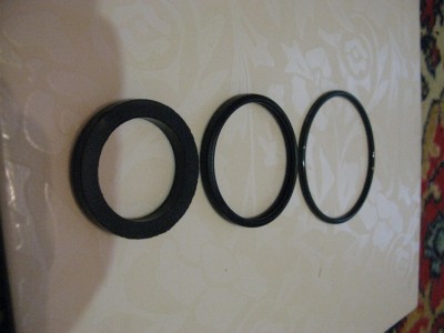

Уплотнительные кольца - насоса системы охлаждения (90301-69006), остальные пока не знаю откуда

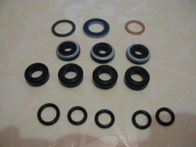

набор резинок:
верхний ряд - правая вроде как прокладка сливной пробки поддона двигателя (90430-12031), остальные не знаю
второй ряд - кольца уплотнительные для клапанной крышки (90210-06012), правда я нашел только где 2 используются, третью не знаю куда
третий ряд - кольца уплотнительные для форсунок (23291-73010)
нижний ряд - кольца уплотнительные для форсунок верхние (90301-07024), а вот самое левое кольцо не знаю откуда
IMG_4744.jpg [ 1.37 MБ | Просмотров: 1757 ]

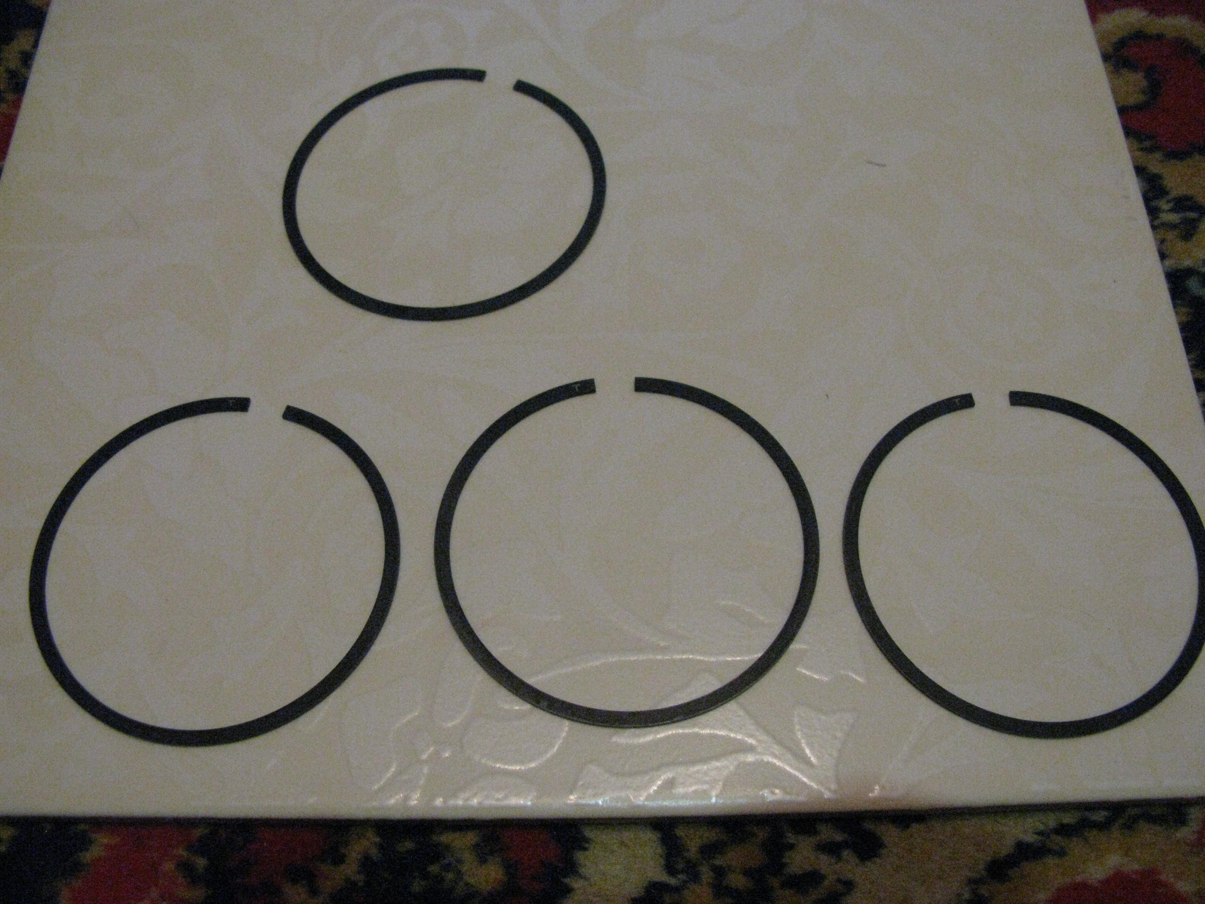

На этом ремкомплект закончился, переходим к поршневым кольцам.
IMG_4745.jpg [ 1.55 MБ | Просмотров: 1621 ]

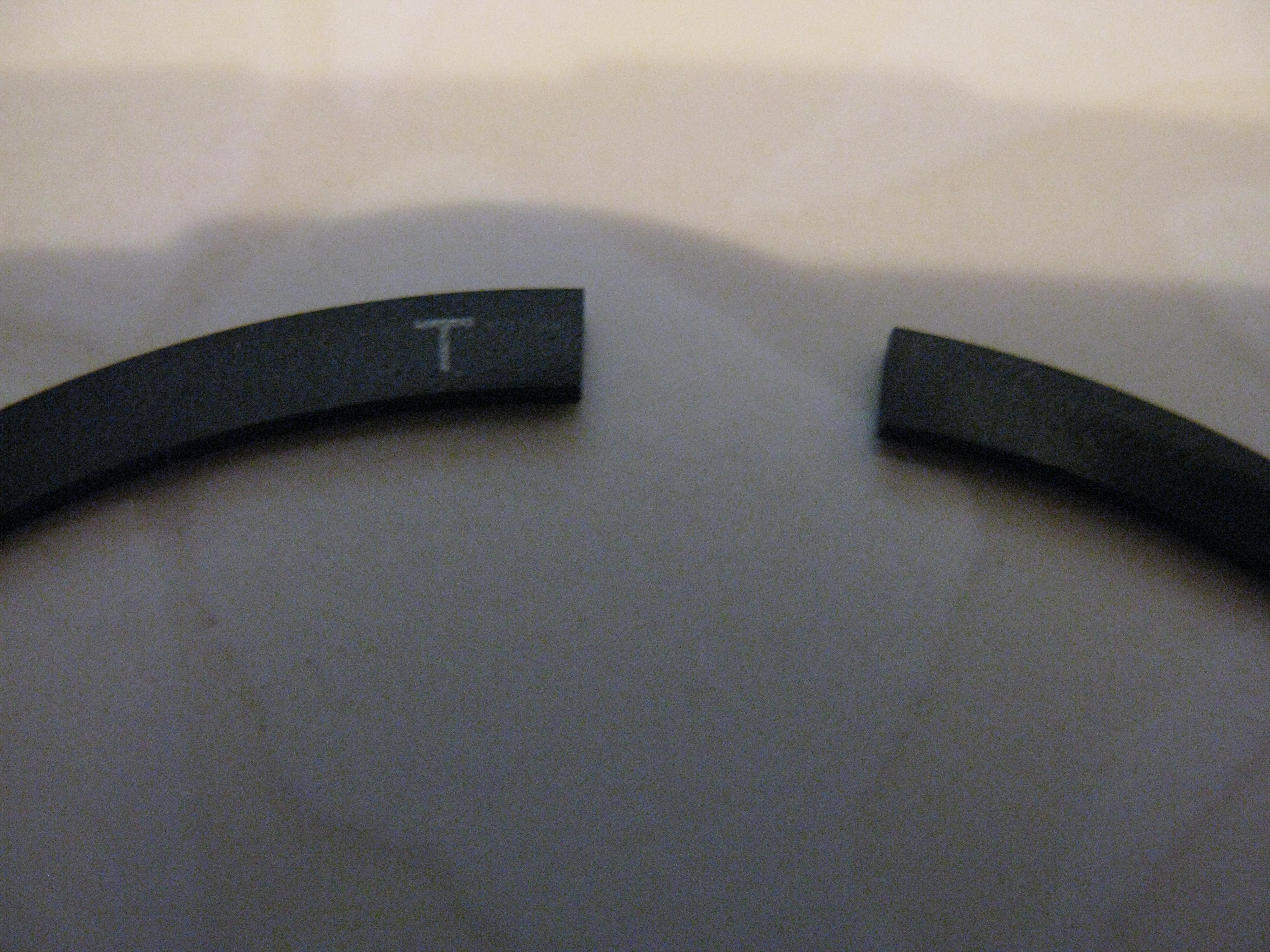

В комплекте идут нижние компрессионные кольца (те, что с буквой Т)
IMG_4746.jpg [ 1.4 MБ | Просмотров: 1699 ]
IMG_4747.jpg [ 1.54 MБ | Просмотров: 1510 ]

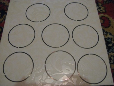

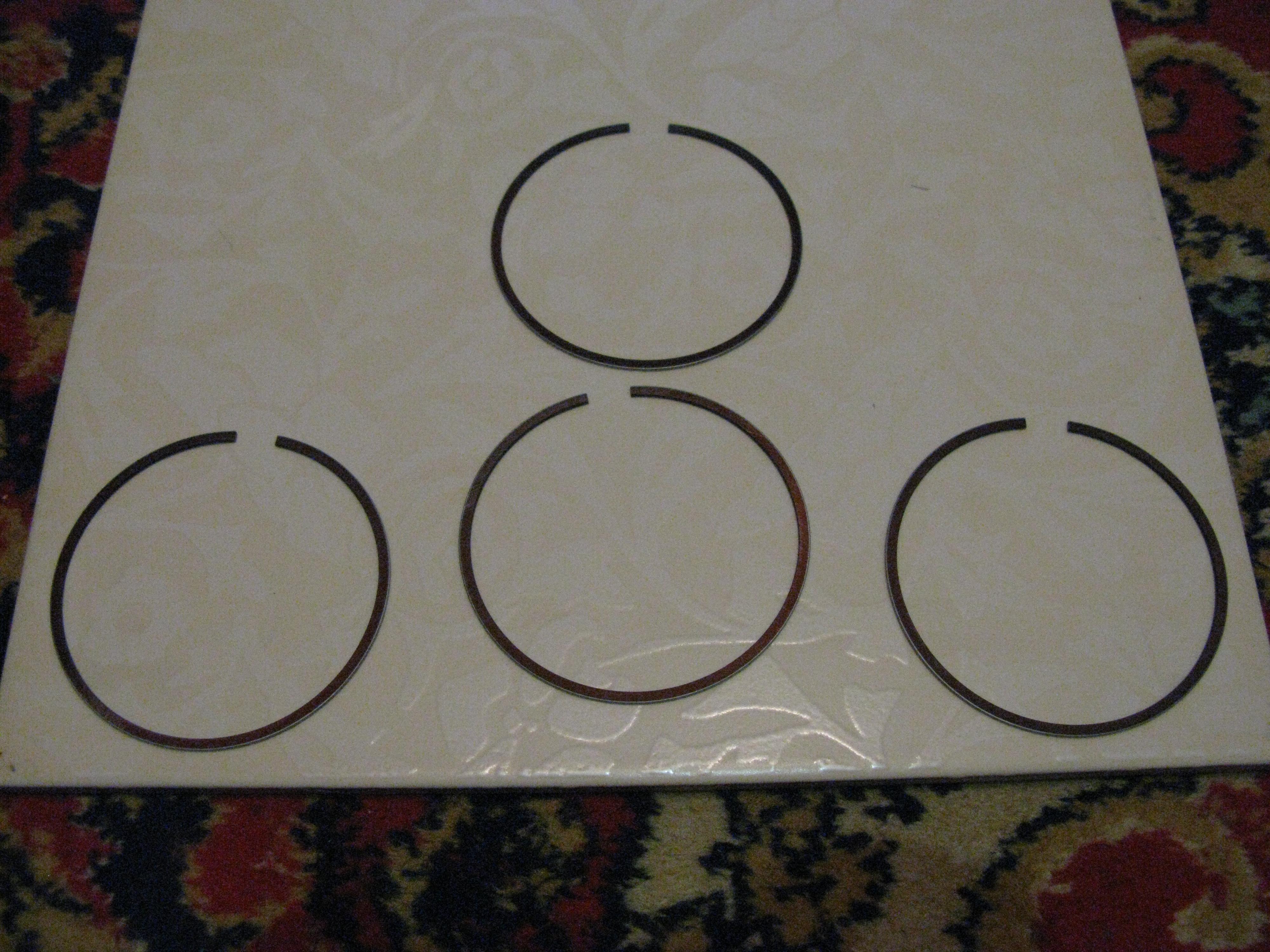

Верхние компрессионные кольца
IMG_4748.jpg [ 1.46 MБ | Просмотров: 1511 ]

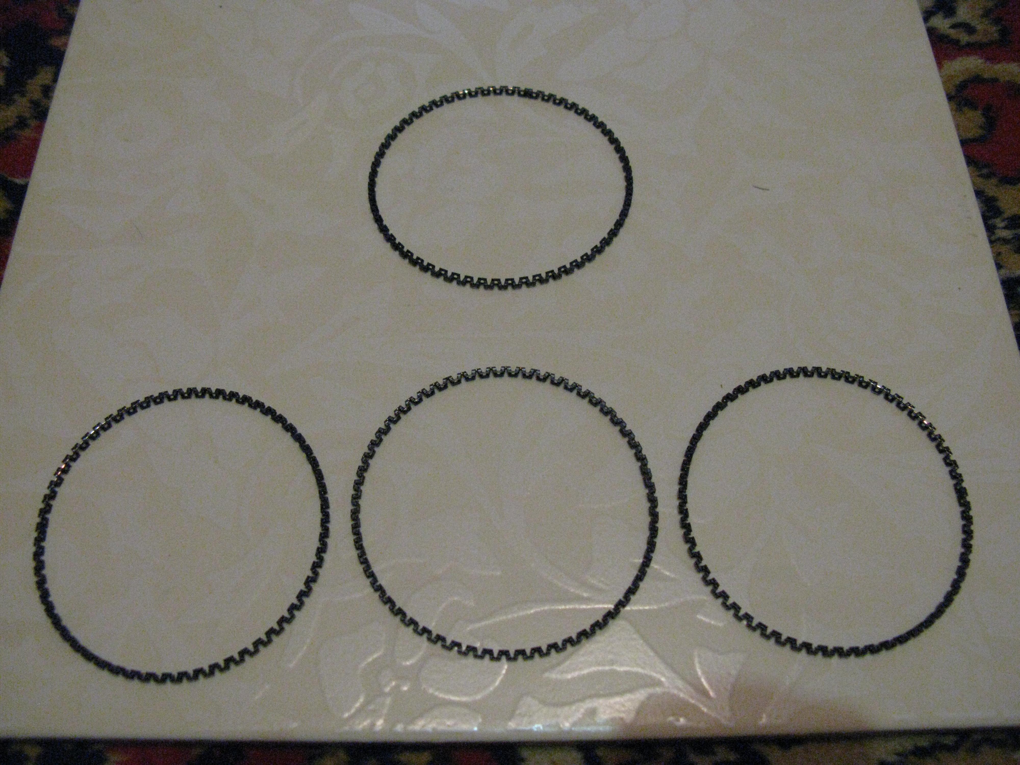

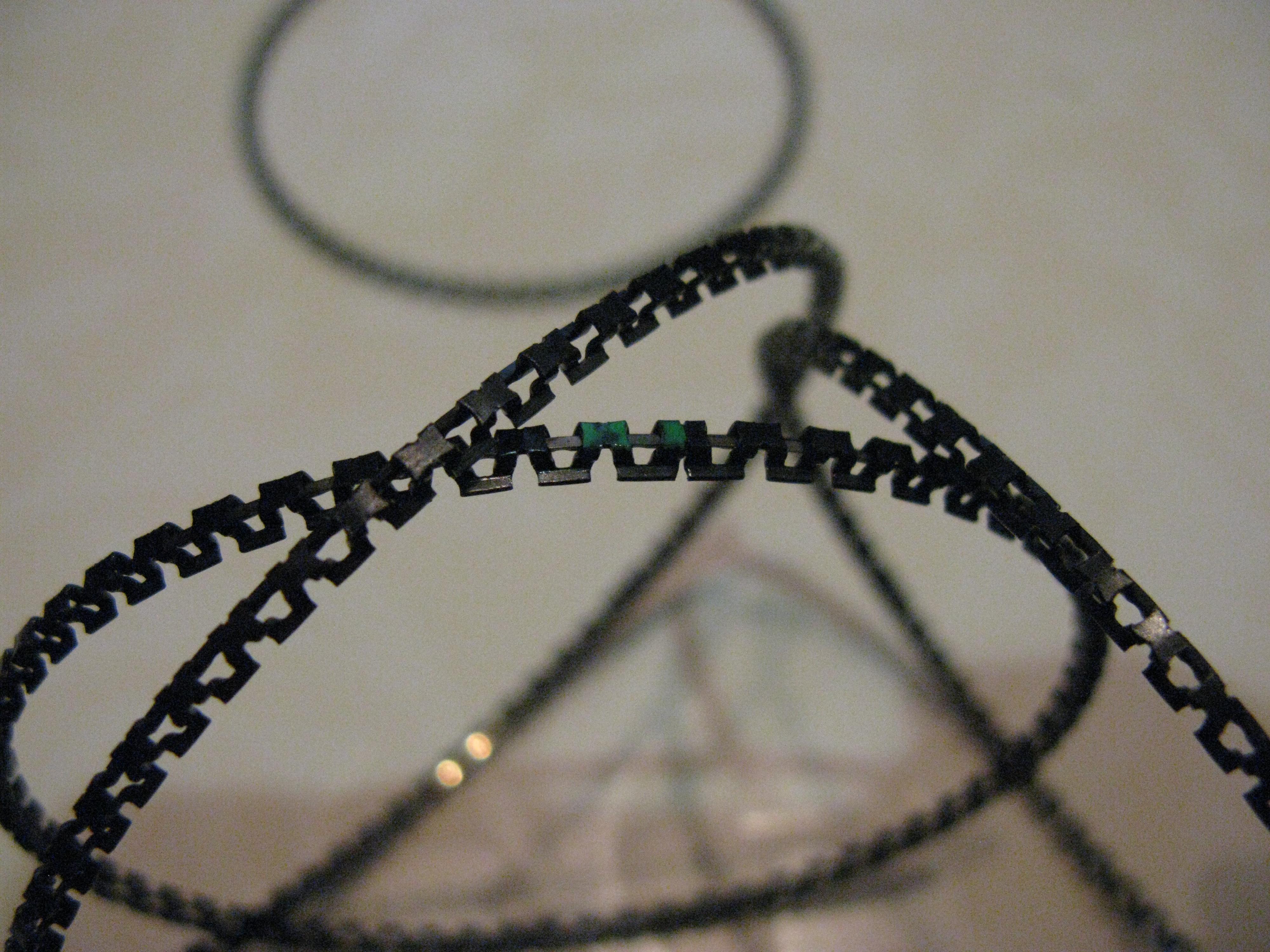

Экспандеры
IMG_4749.jpg [ 1.4 MБ | Просмотров: 1561 ]
IMG_4750.jpg [ 1.42 MБ | Просмотров: 1784 ]

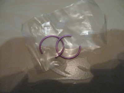

И маслосъемные кольца
IMG_4751.jpg [ 1.45 MБ | Просмотров: 1568 ]

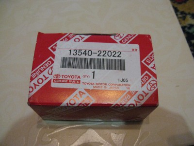

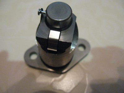

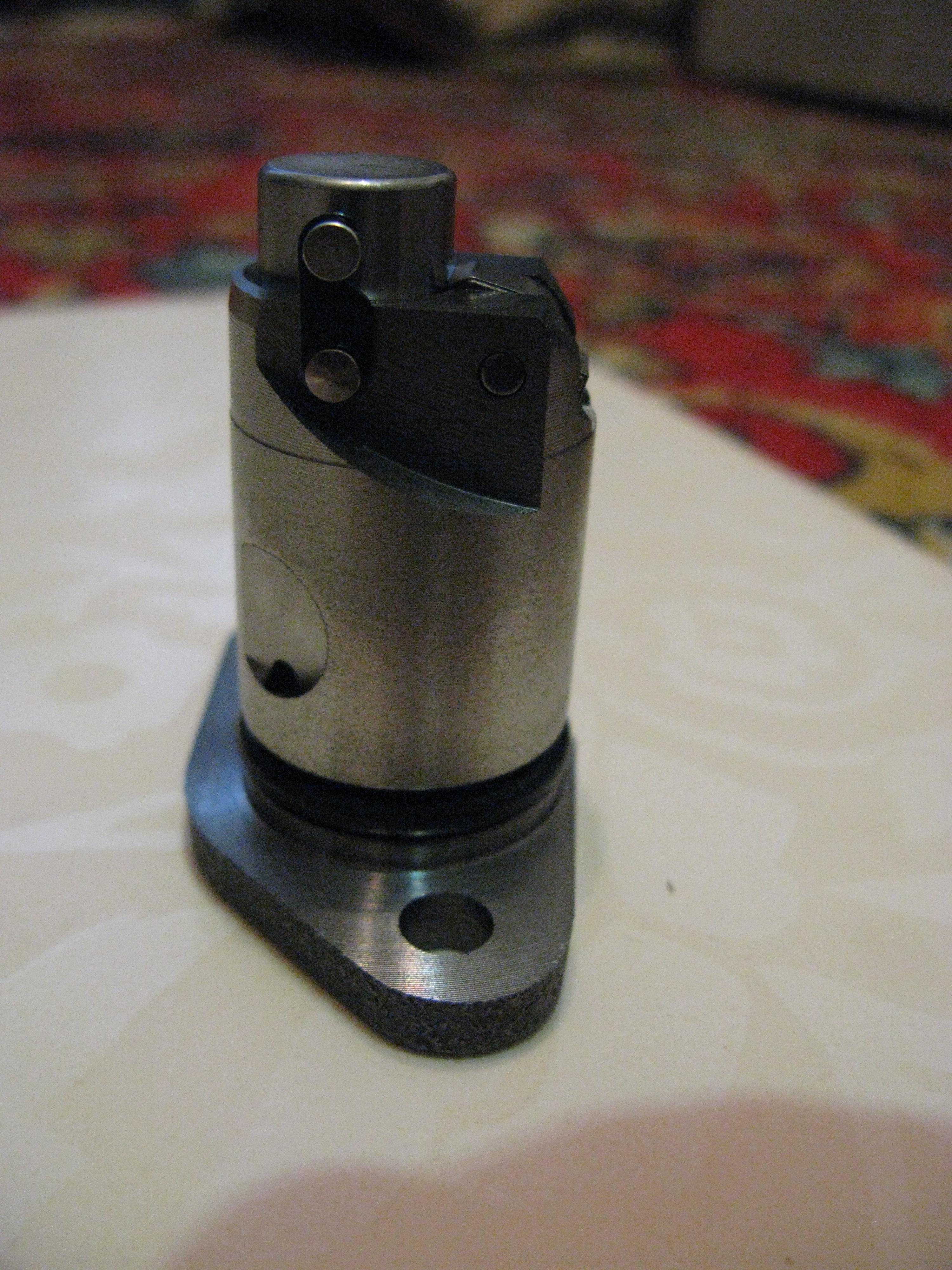

Теперь переходим к натяжителю цепи ГРМ
IMG_4752.jpg [ 1.6 MБ | Просмотров: 1550 ]
IMG_4753.jpg [ 1.48 MБ | Просмотров: 1592 ]
IMG_4754.jpg [ 1.43 MБ | Просмотров: 1519 ]

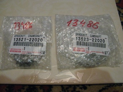

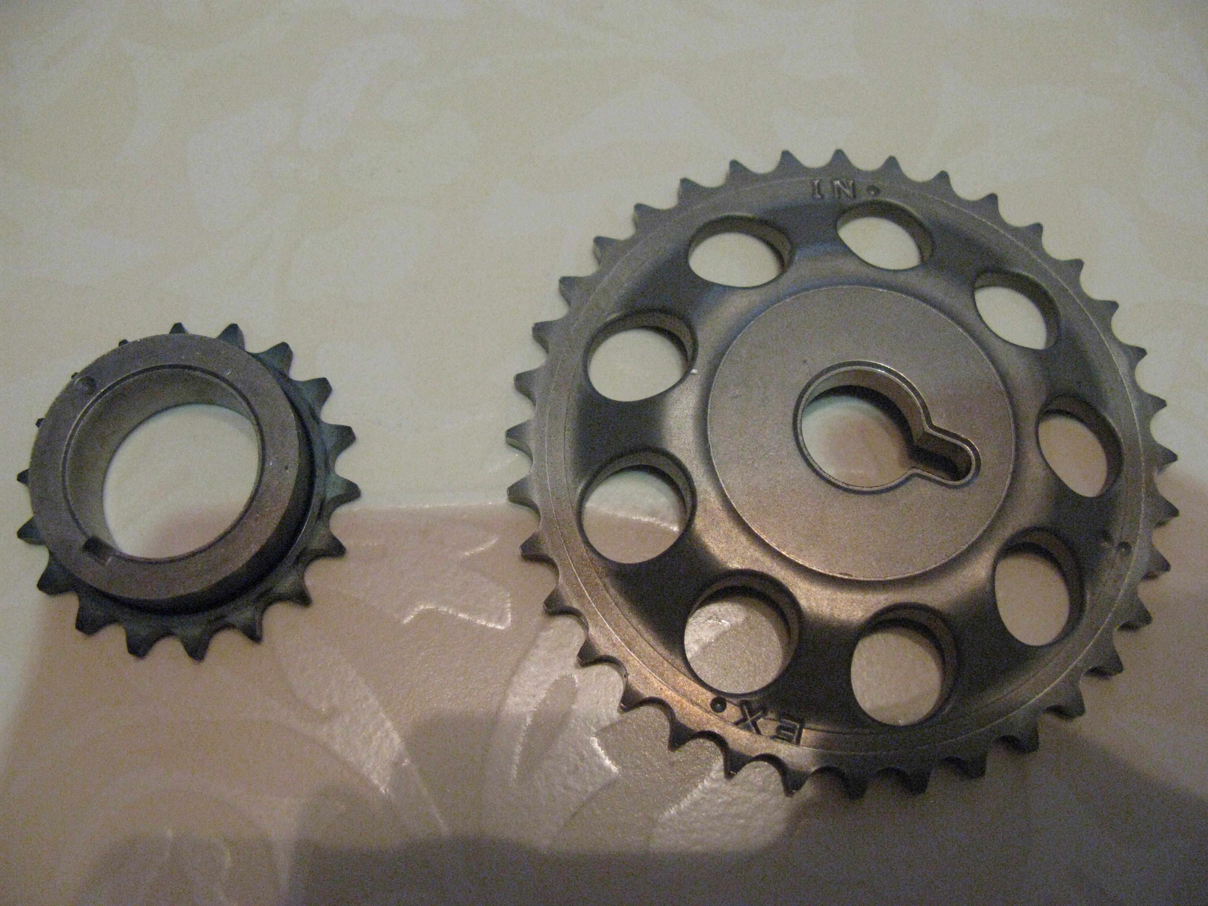

Далее наши звезды :smile:
IMG_4755.jpg [ 1.69 MБ | Просмотров: 1653 ]
IMG_4756.jpg [ 1.59 MБ | Просмотров: 1658 ]
Из всего комплекта для ремонта ГРМ я взял только натяжитель цепи и эти звезды. Также еще надо будет взять шкив распредвала, что и есть муфта VVT-i. У нас он стоит порядка 2700р. Башмаки (натяжитель и успокоитель) и цепь я не стал брать, т.к. буквально 2 года назад (тыс 50 назад) я уже менял цепь и старая была ничуть не растянута. Поэтому башмаки я буду менять только если обнаружу на них выработку.

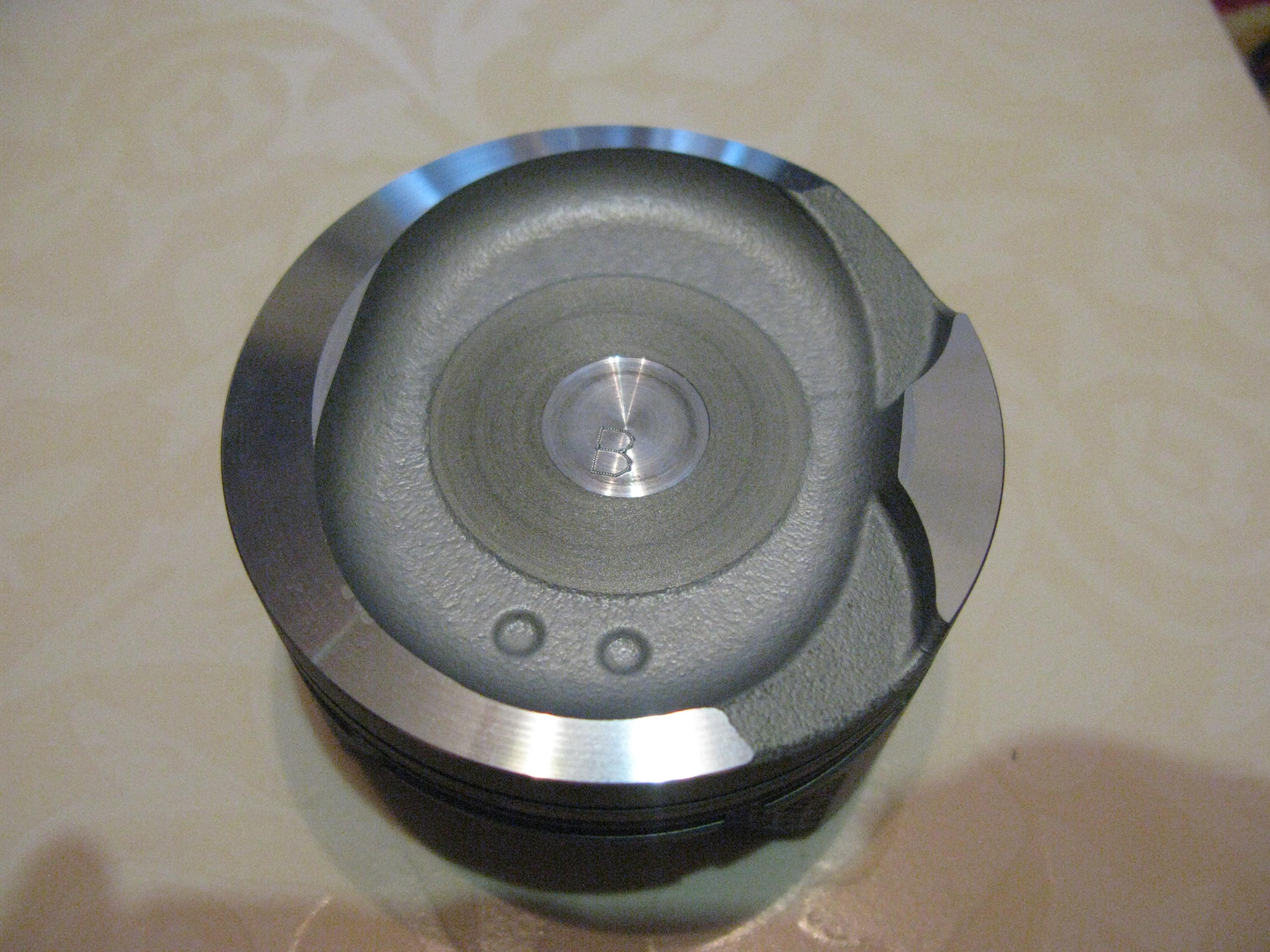

Идем дальше и переходим к самому главному - к поршням. Как я и говорил я взял поршни от рестайл движка.
IMG_4757.jpg [ 1.57 MБ | Просмотров: 1568 ]
IMG_4758.jpg [ 1.49 MБ | Просмотров: 1613 ]
Вот и те самые отверстия (8 штук всего), которые доработаны на этих поршнях для уменьшения масложора. На дорестайл двигателе этих отверстий всего 4 и они меньше в диаметре.

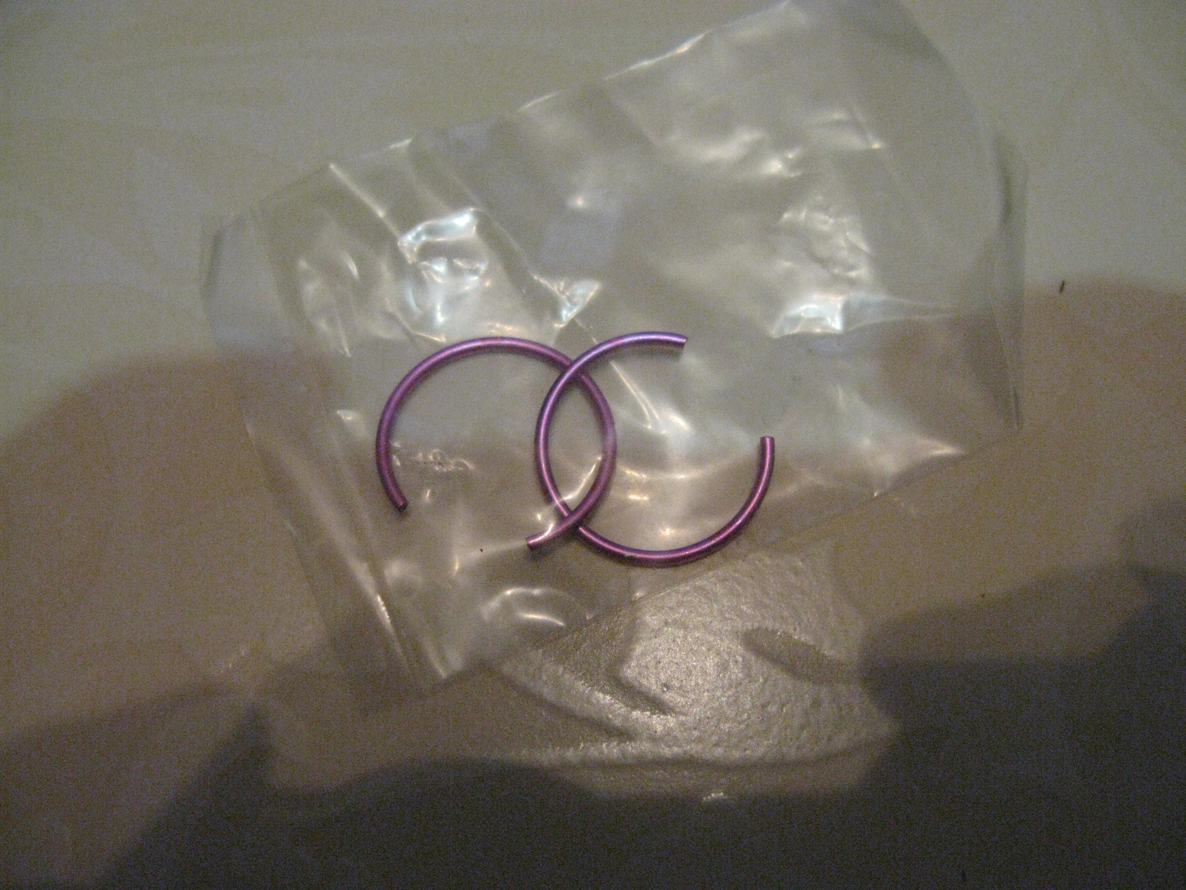

Также в комплекте к ним идут пальцы и стопорные кольца
IMG_4761.jpg [ 1.64 MБ | Просмотров: 1553 ]
IMG_4762.jpg [ 1.49 MБ | Просмотров: 1501 ]

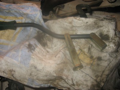

Когда начал разбирать двигатель обнаружил, что без нескольких дополнительных инструментов это сделать довольно сложно, а местами невозможно. Поэтому в процессе были докуплены следующие инструменты:

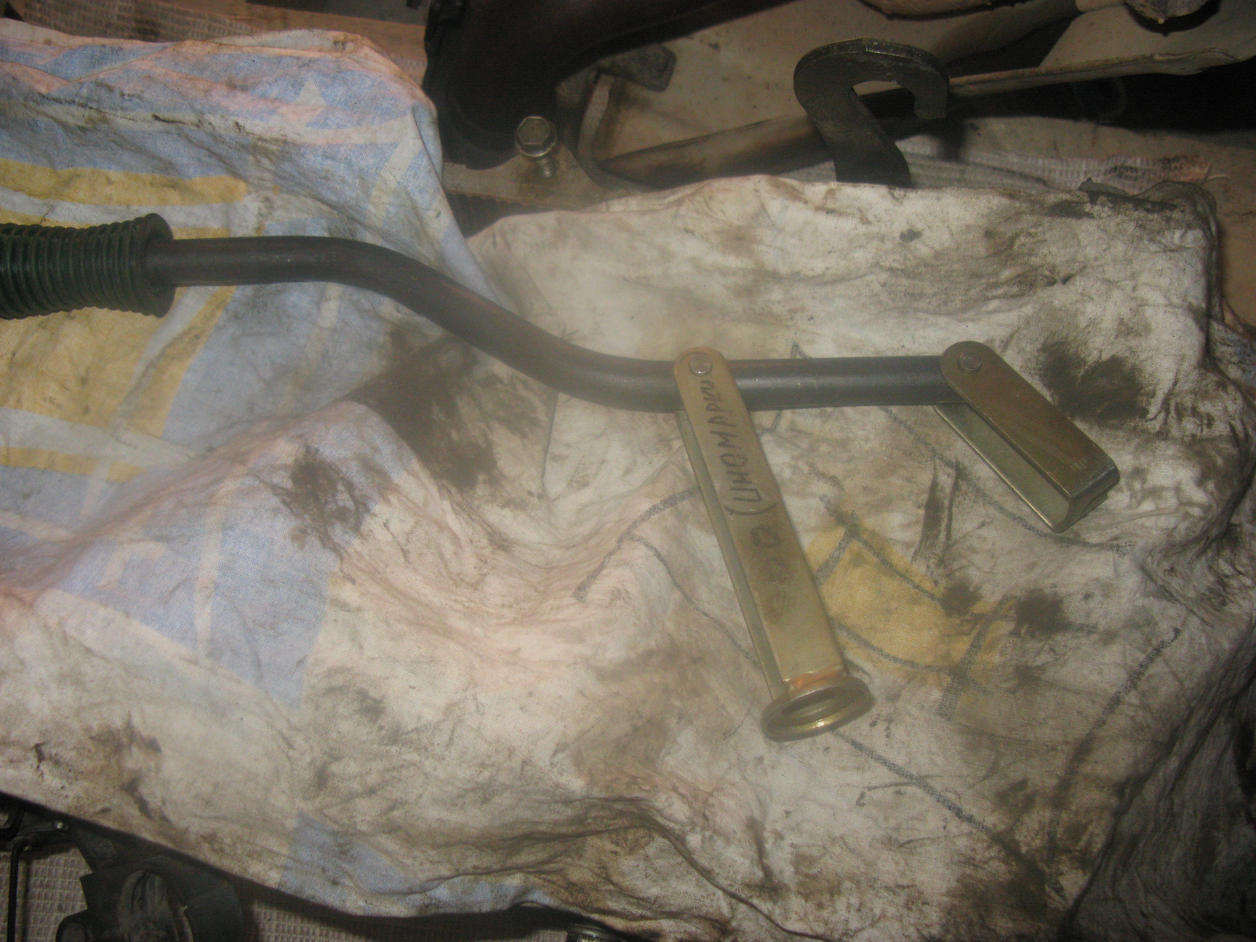

рассухариватель - взят за 200-300р (точно не помню), вроде как для иномарок, диаметр упора примерно 29 мм (диаметр посадочного места пружины клапана где-то 31 мм)
IMG_4982.jpg [ 1.28 MБ | Просмотров: 1794 ]
IMG_4986.jpg [ 1.58 MБ | Просмотров: 1605 ]

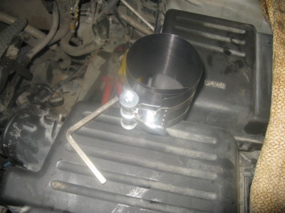

устройство для установки поршней - обошлось что-то в районе 450-500р...в принципе, народ обходился и самодельными приспособлениями, используя банку от кофе...
IMG_5025.jpg [ 1.27 MБ | Просмотров: 1690 ]

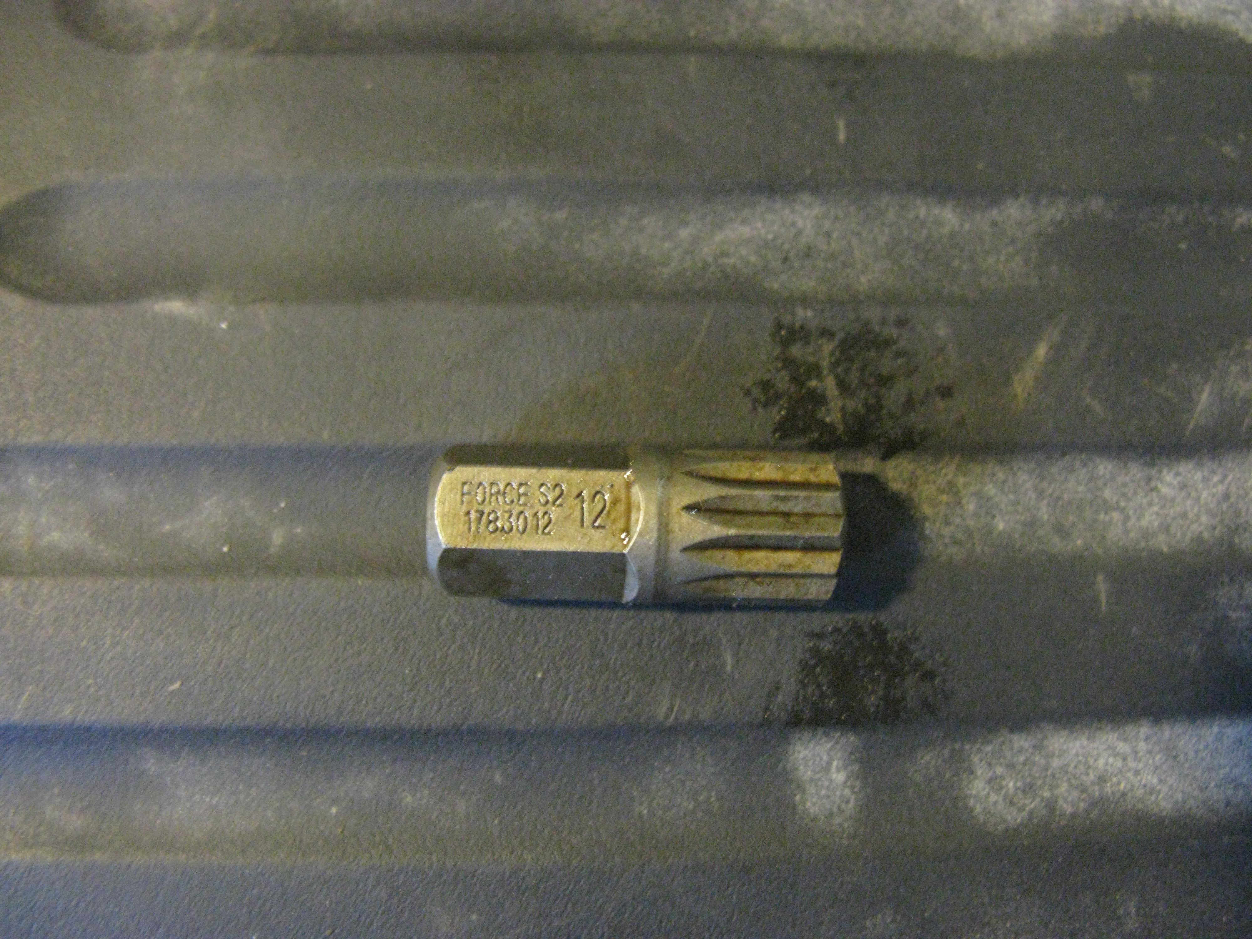

12-гранная звездочка на 12 для откручивания болтов ГБЦ - заранее позаботьтесь о ее наличии, болты эти затянуты очень сильно и чтобы не сорвать их головки при откручивании нужна именно такая звездочка. Обошлась она мне рублей в 50.

"рестайловые поршни там больше отверстий для масла и они по размеру больше, что уменьшает масложор."
пишешь вот такую фразу, что отверстий больше и ои по диаметру больше - это я согласен, а по какому размеру поршни больше, чем предыдущие? диаметр? высота?
553
Постоянная ссылкаДобавлено: 31 июл 2012, 18:51
Блог: Посмотреть блог (0)
motayo, речь про отверстия...
InBev
Постоянная ссылкаДобавлено: 31 июл 2012, 20:53
Сообщения: 1287
он имел в виду шире отверстия,у меня с января такие стоят,полет нормальный
motayo
Постоянная ссылкаДобавлено: 31 июл 2012, 20:57
Сообщения: 1389
понял! виноват! да я сам на таких поршнях, рестайловых уже 40тыщ откатал, полет нормалек, про доливку масла забыл!
