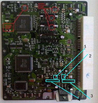

помогите советом !
89661-3Н040 (211000-5290)-нет первой свечи и отрубает мотор(катушки и коса на 5+ НАДО МОЗГ ИЛИ СОВЕТ (что заменить на плате)есть мозги донор+диагностика выдает ошибку 14 ,по дорожкам все ок(если ест возможность схему по плате ПУТЬ ОТ IGT1 до IGF)очень срочно и надо

сори что не в тему-но край,ласточка это мой хлеб=( решил эфи вскрыть и не подскажете что может вылететь на плате)ошибка 14 (первая свеча)катушки местами менял- все равно троит ,чек,глохнет(обнулял клеммой),масса и провода ок ,вывод мозги (помогите разобраться где смотреть-есть мозги с битой авто (плата повреждена)но визуально схемки и микрухи целые ,про акпп есть инфа -а на искру чегото нет (интернет облазил -ничего стоящего и конкретного =(
Комментарий к файлу: может здесь чтото менять(один диагност сказал драйвера вылетают)синем отмечено 1 и 2

Это скорее всего транзисторная сборка sta463c (у тебя под номерами 3и4) У меня когда мотор погорел (в смысле пожар) коротнули проводки c форсунок вот аналоговая часть издохла, у меня 3 из 4х форсов не работали (

у меня бенза есть ,но нет искры(я купил мозги с дефектами коробки-чип с 8-ю ногами выпаял и поставил со своих ,где искры нет) и все вроде ок (завтра в городе проверю)

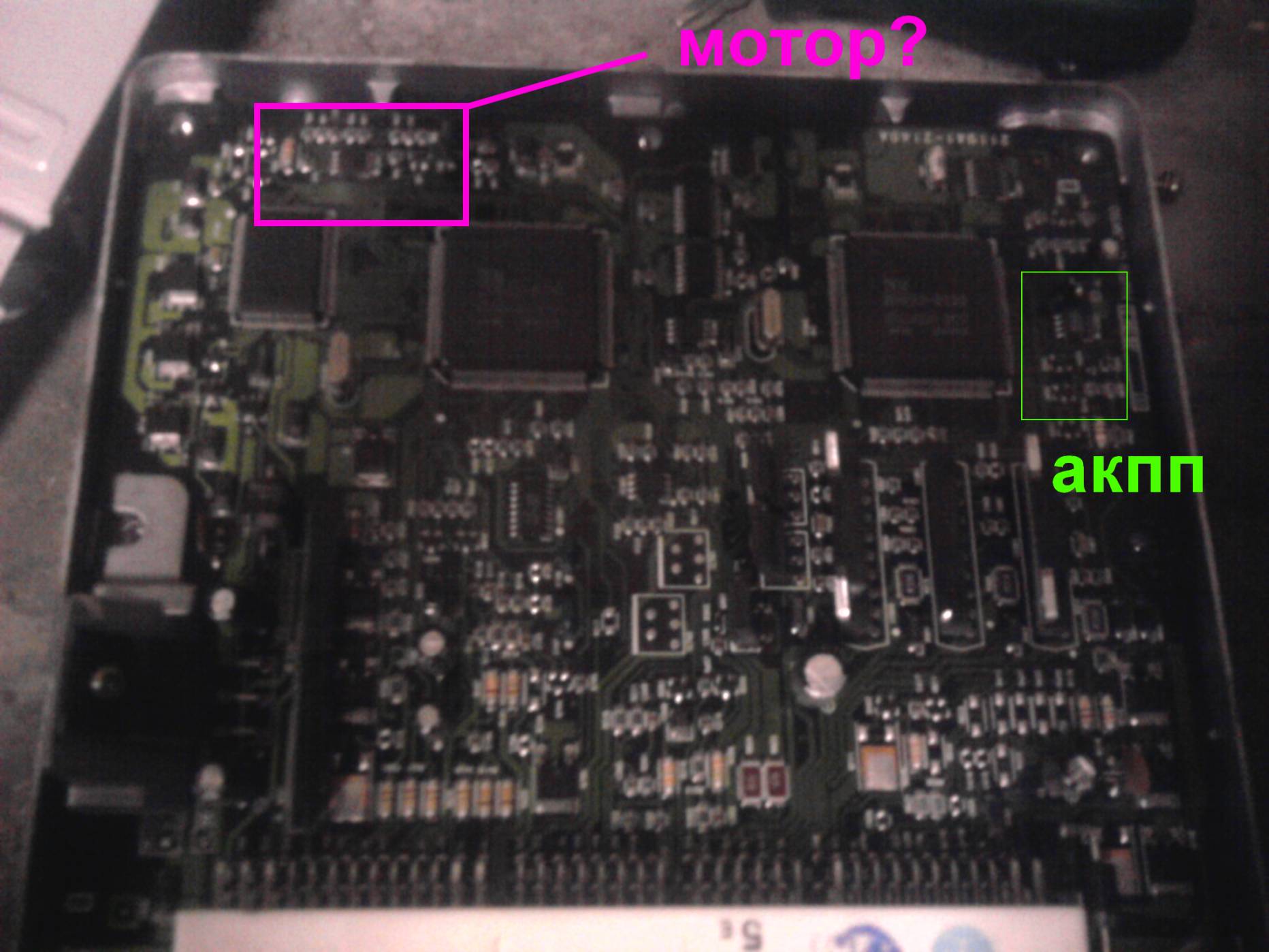

вчера заезжал по мозгам,-электронщик смог их завести ,но мотор заводится- минуту все ок,потом как подтраивает (не постоянно-как будто метки гуляют,или искра пробивает)потом резко глушиться и не завести пока мозги не отсоединишь,чек тупо горит и не моргает (когда скрепку втыкаю)
Теперь размышление: были мозги с злыми неадекватными затупоми акпп(поменял с рабочих микруху с 8-ю лапками (которую перешивают-отвечающую за акпп)все езжу на них уже месяца 3 -все ок,ВОПРОС:может на этих восстановленных такую же махнуть(которая отвечает за мотор?)

не подскажите ?флэшка на мотор что-(восьминогая )может глюк на мотор давать (сначала работает -троит -глохнет-не завести,клемму скинул -потом завел и тоже самое(чек не моргает и не горит)
Комментарий к файлу: может быть в этом причина?

поменял короче все три процессора флэшпамять транзисторы,один фиг ошибка 14 (есть знающие кто сможет сказать основные детали на которые надо обратить внимание)
