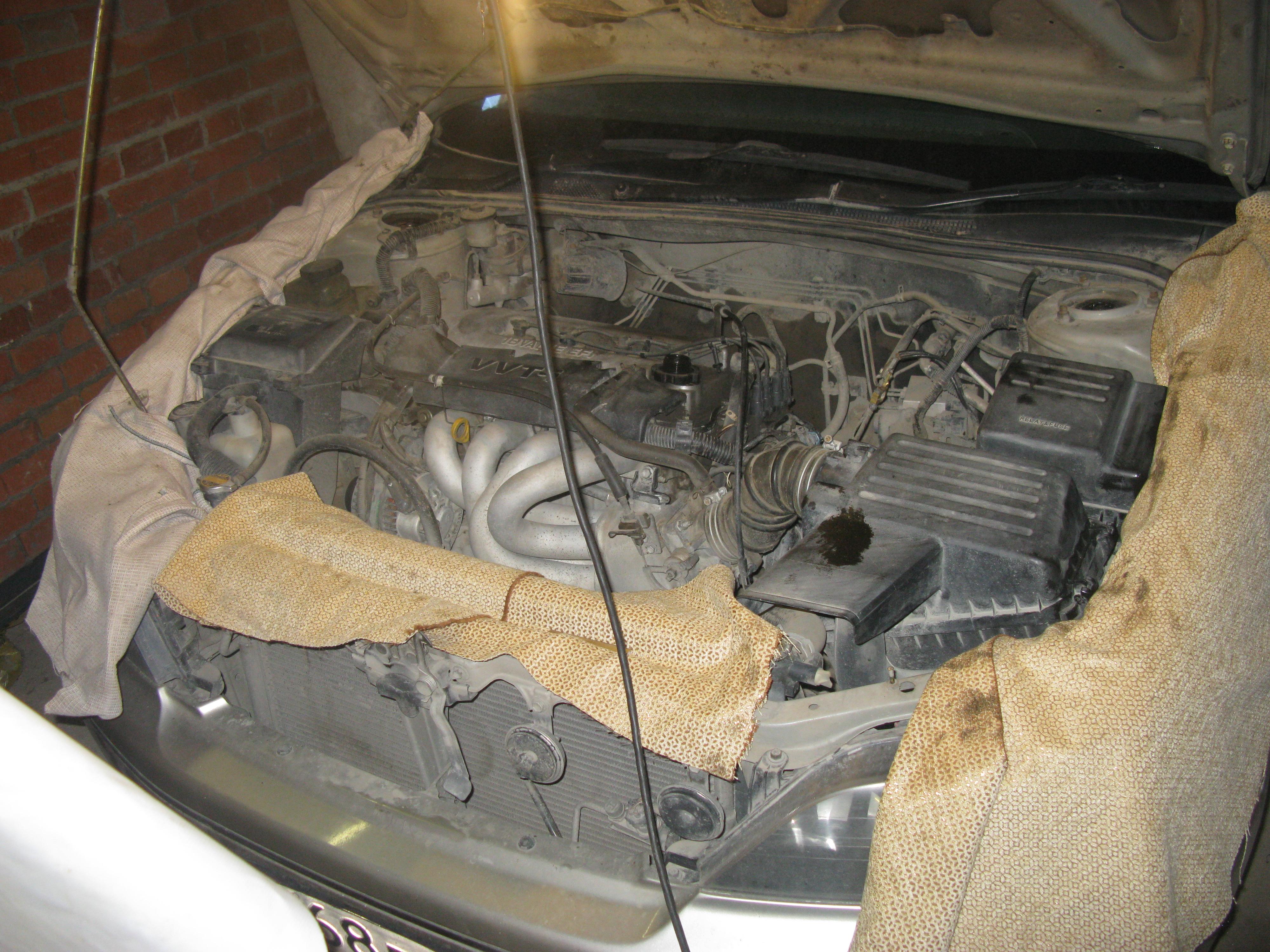

Перво-наперво я обезопасил кузов от моих возлияний на нем )))

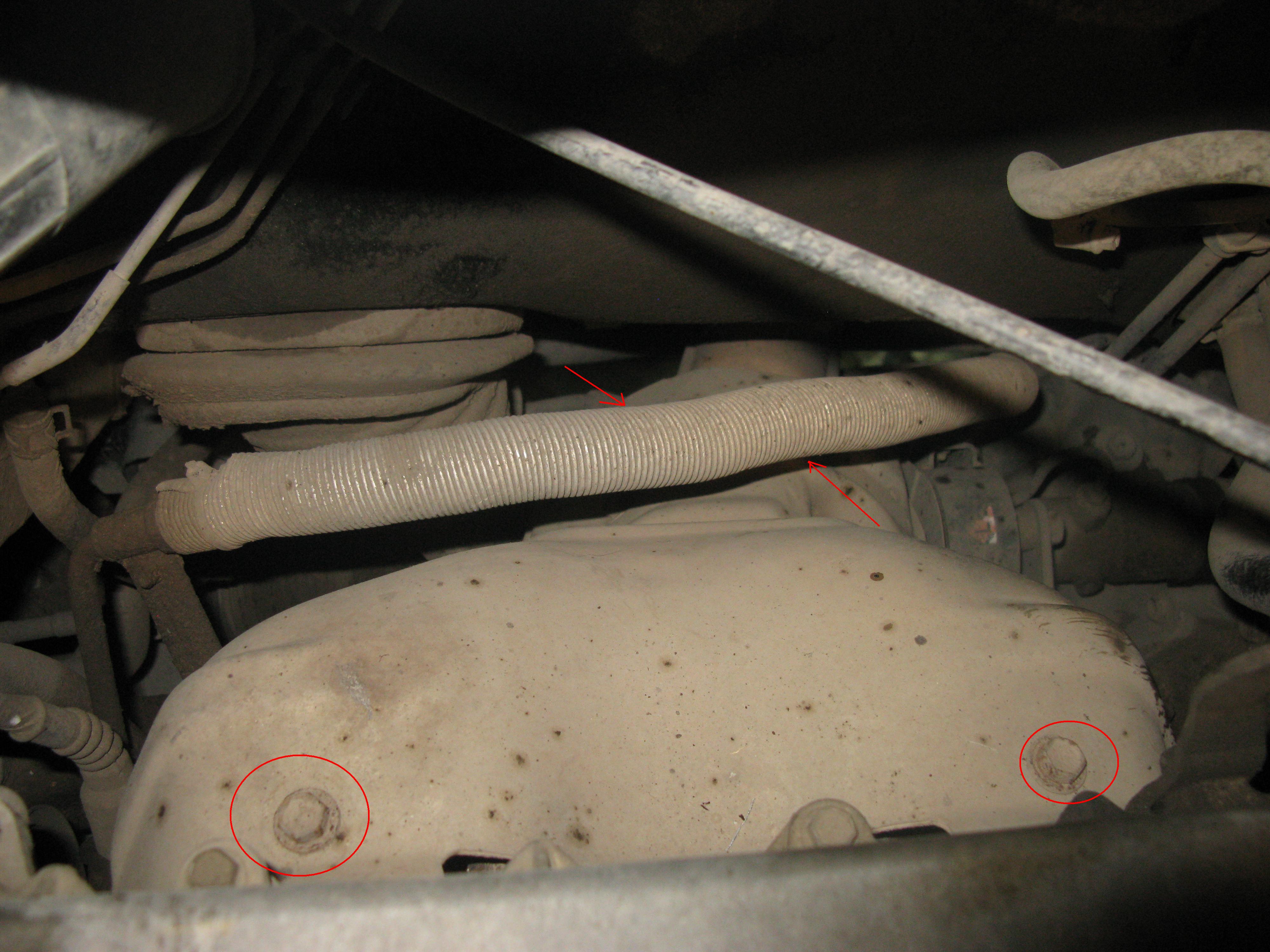

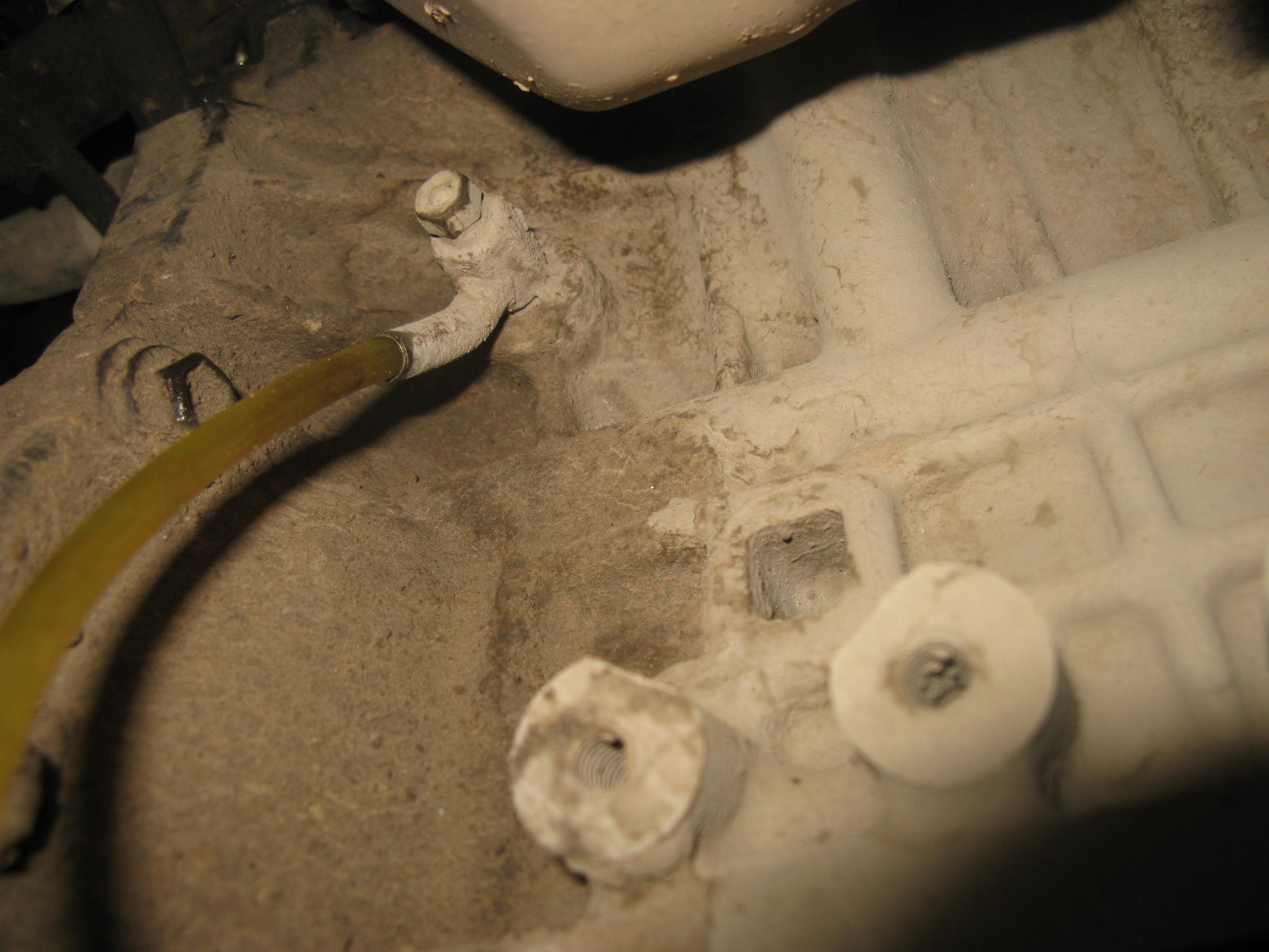

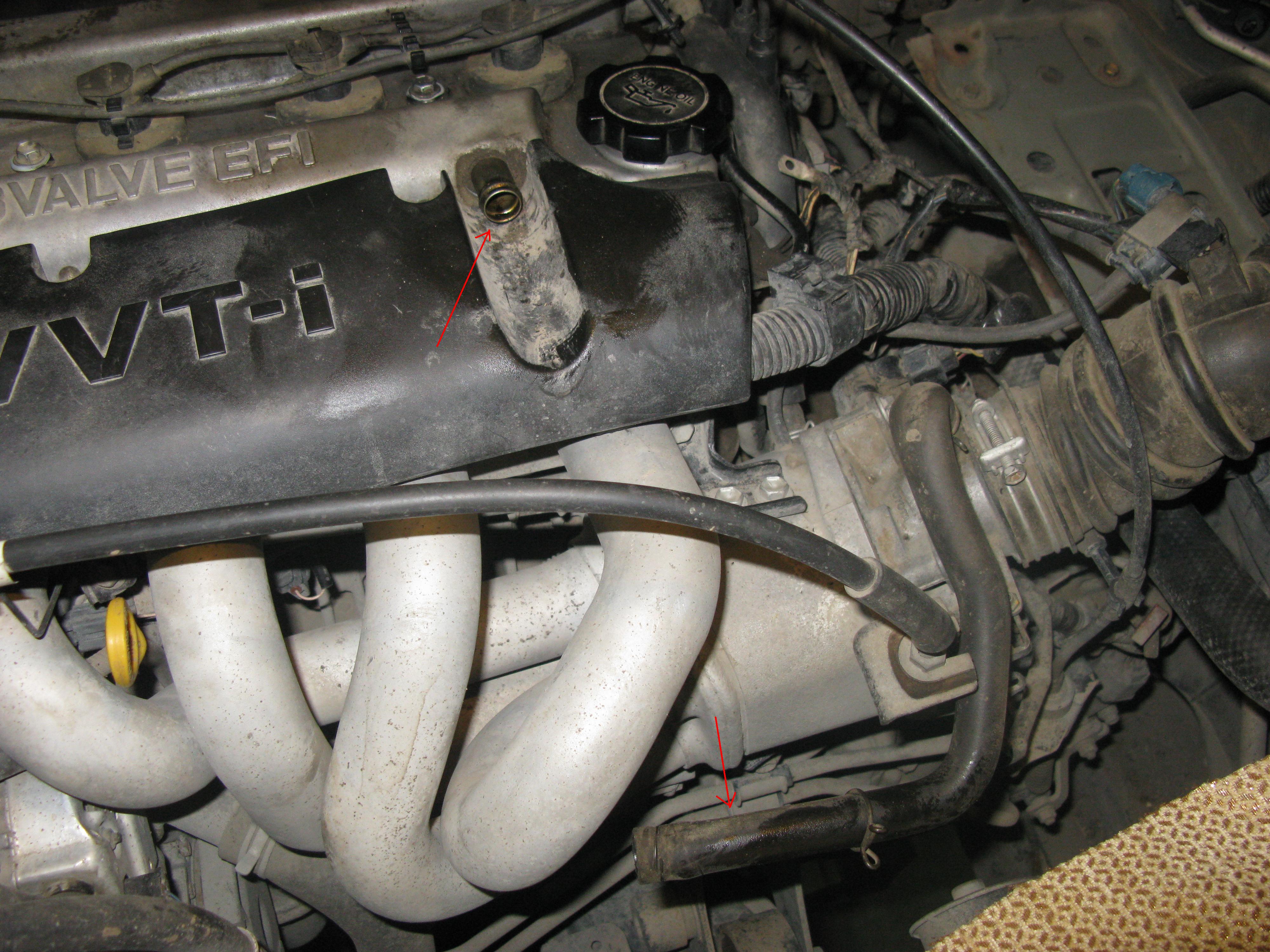

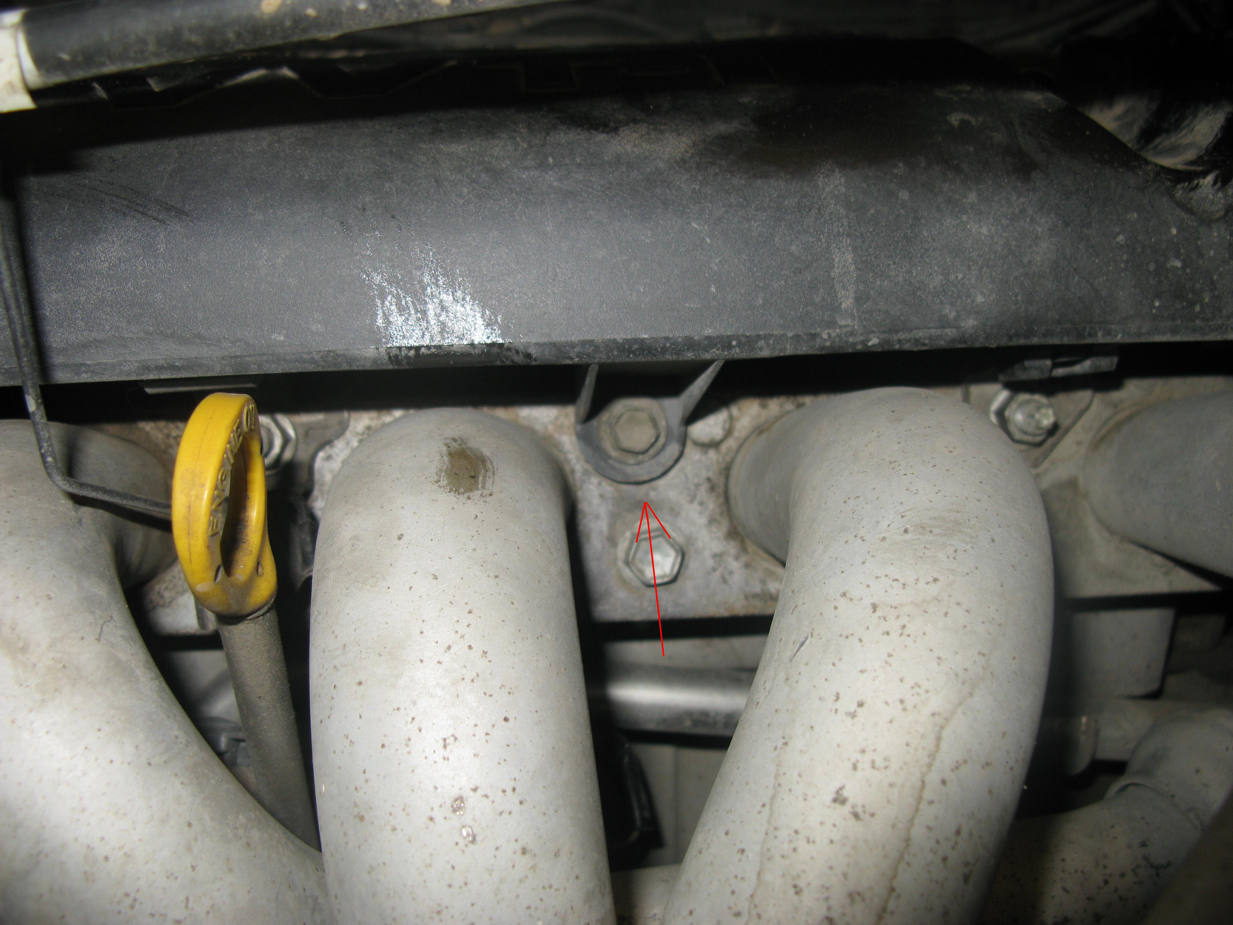

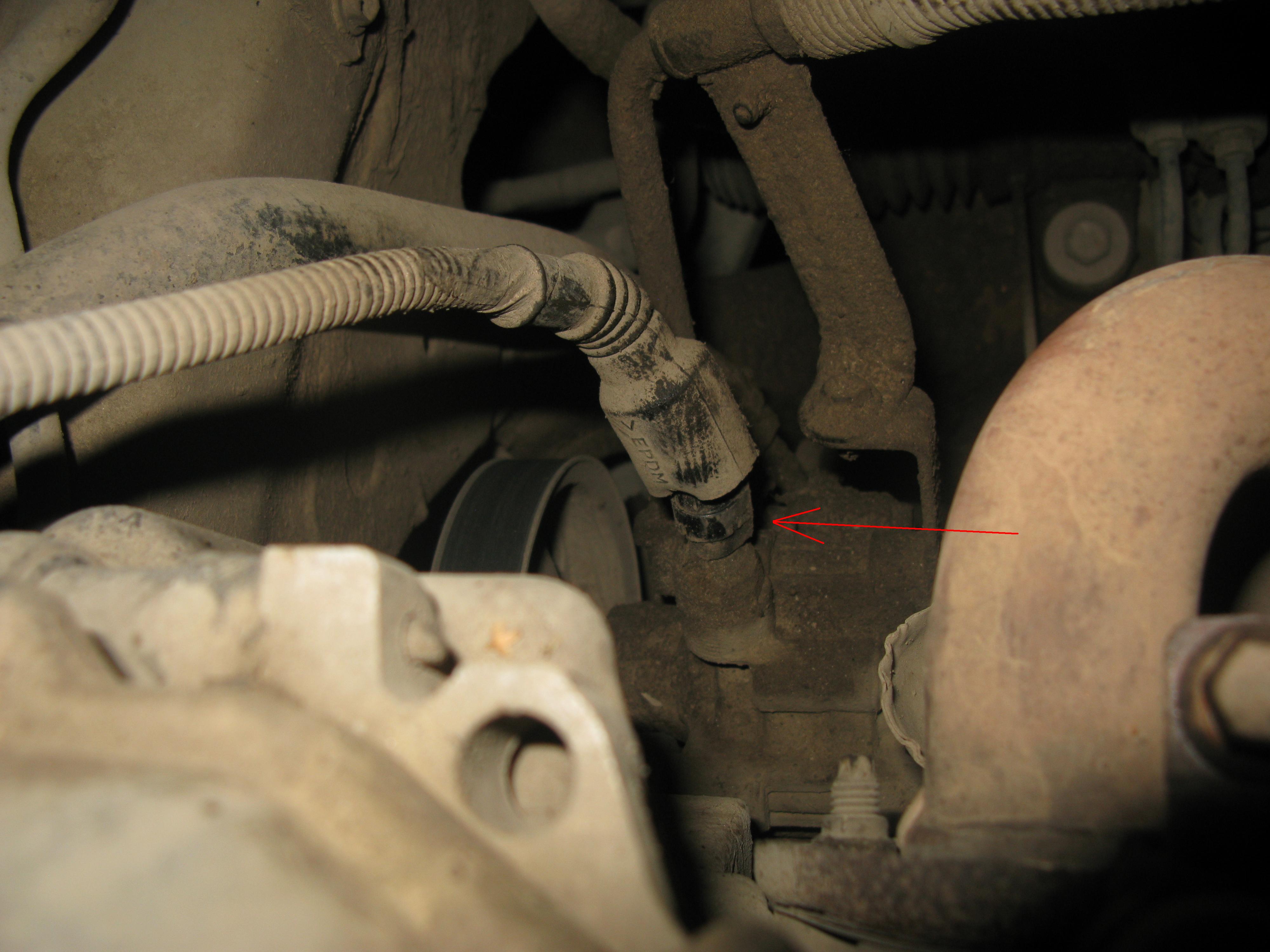

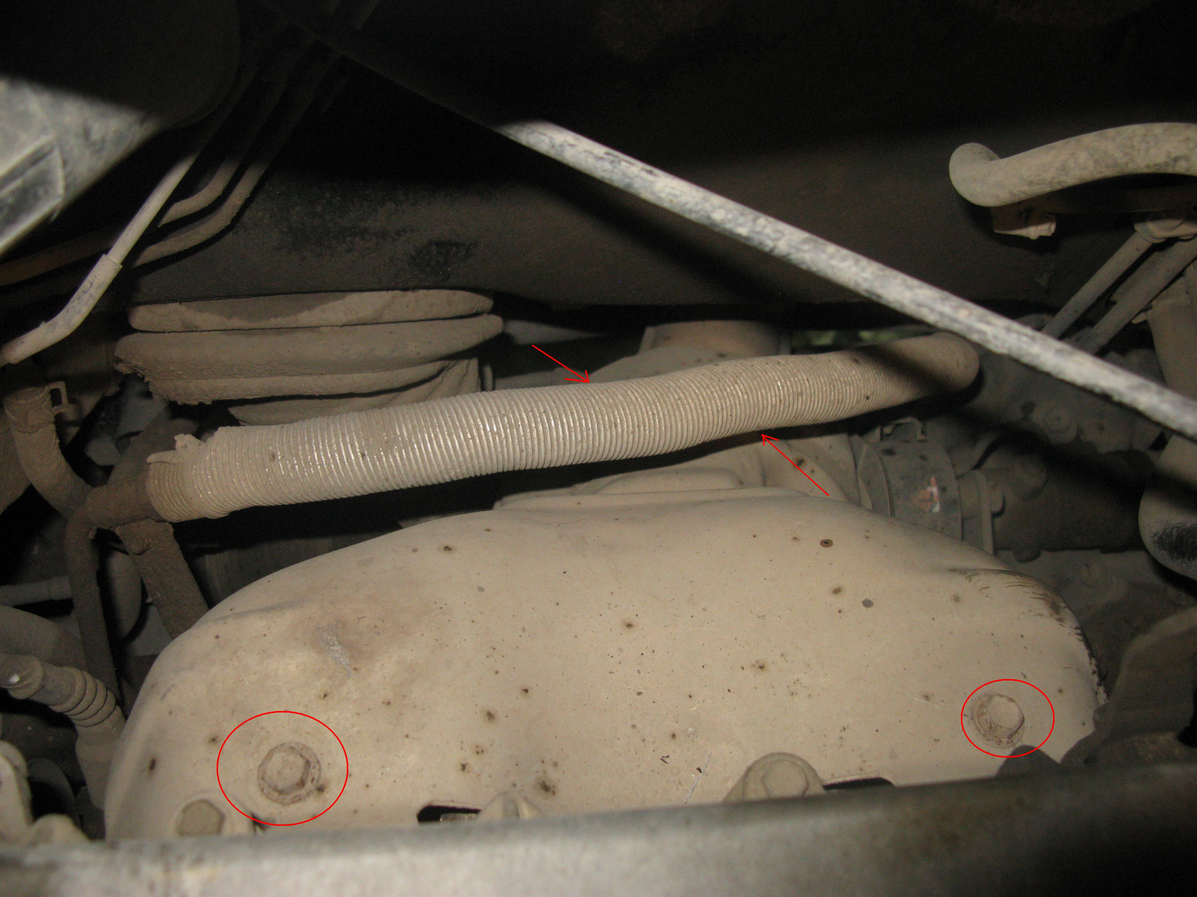

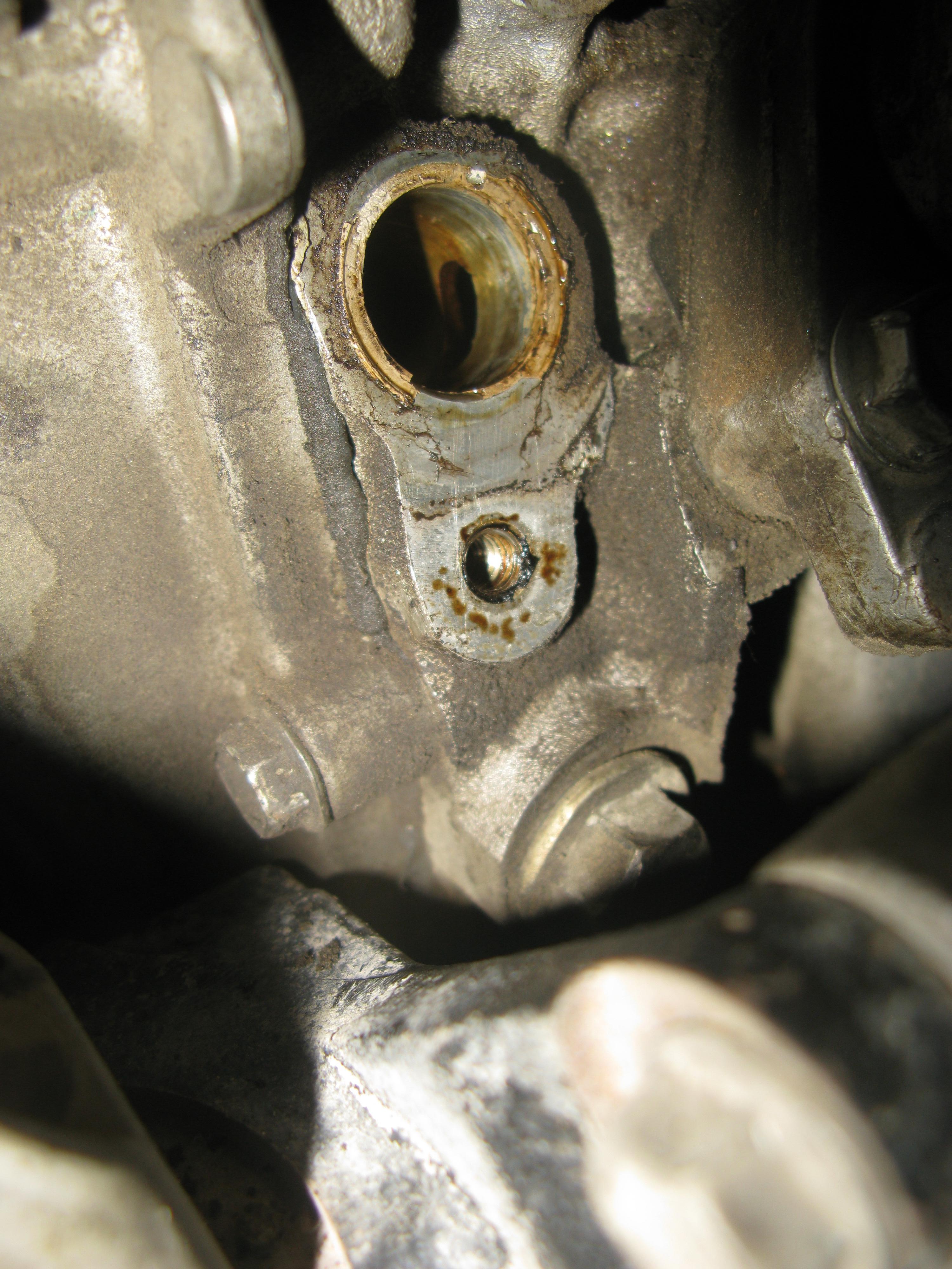

Далее сливаем жидкости - масло сливаем как обычно, здесь немного опишу сливание антифриза. Для этого необходимо добраться до краника, который находится под выпускным коллектором. Чтобы было удобнее, я снимал верхний кожух коллектора (4 болта).
IMG_4803.jpg [ 1.08 MБ | Просмотров: 2778 ]
IMG_4805.jpg [ 772.7 КБ | Просмотров: 2840 ]

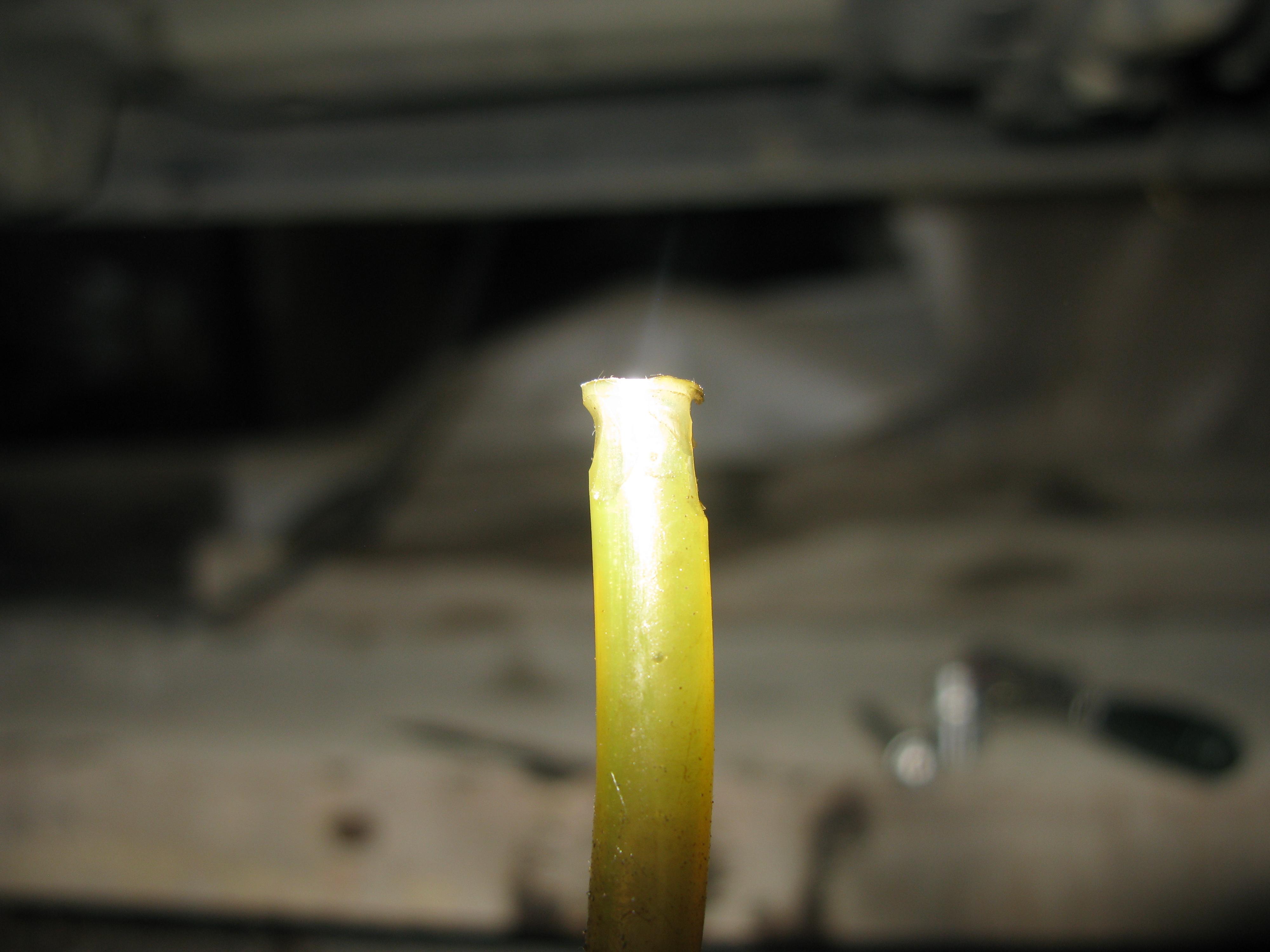

Для слива удобнее всего из-под машины вставить в крантик трубку и сливать в емкость (желательно не менее 5л). У меня была трубка чуть большего диаметра и пришлось конец ее зачистить.
IMG_4809.jpg [ 600.6 КБ | Просмотров: 2769 ]
IMG_4810.jpg [ 872.01 КБ | Просмотров: 2697 ]

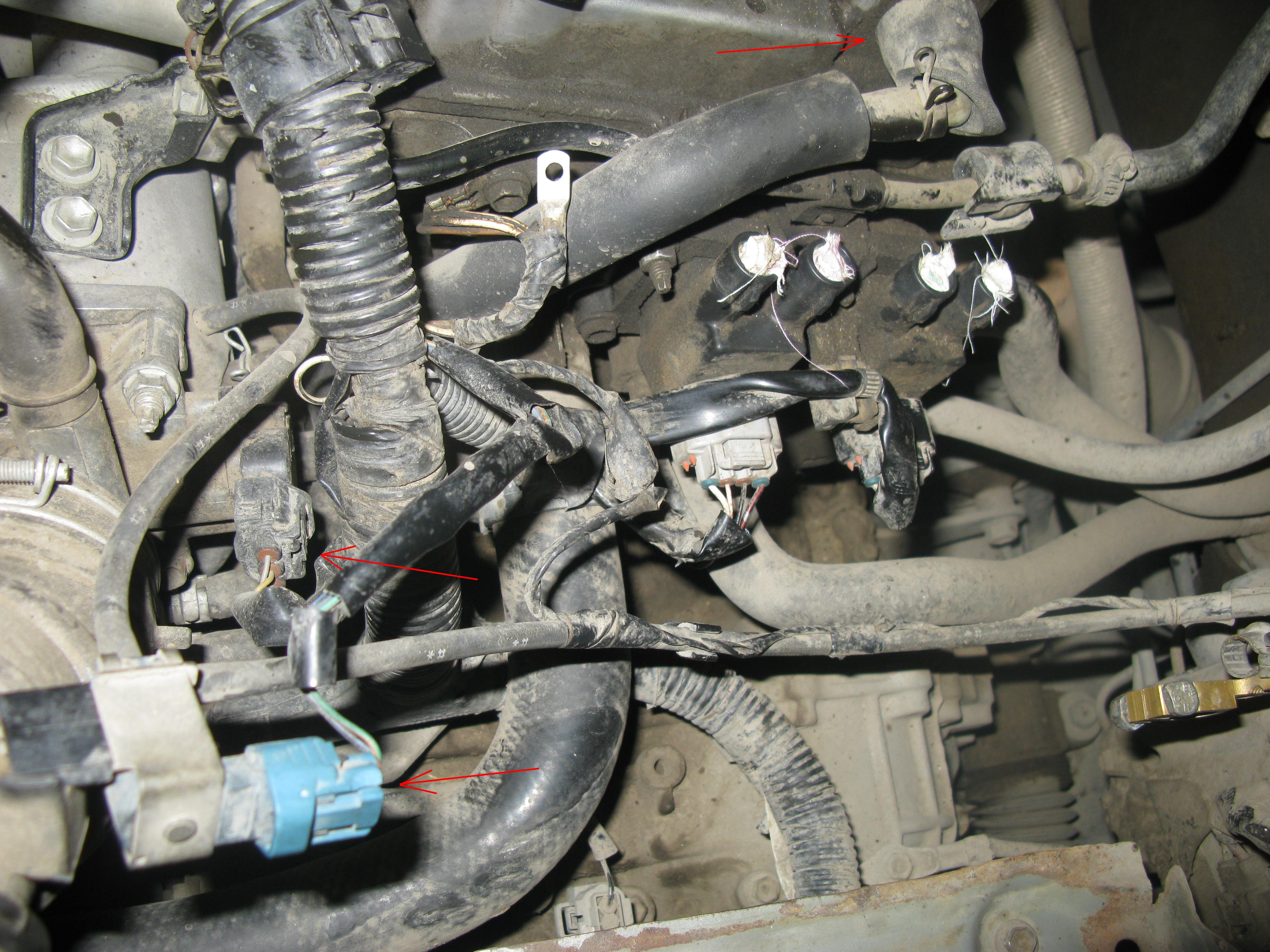

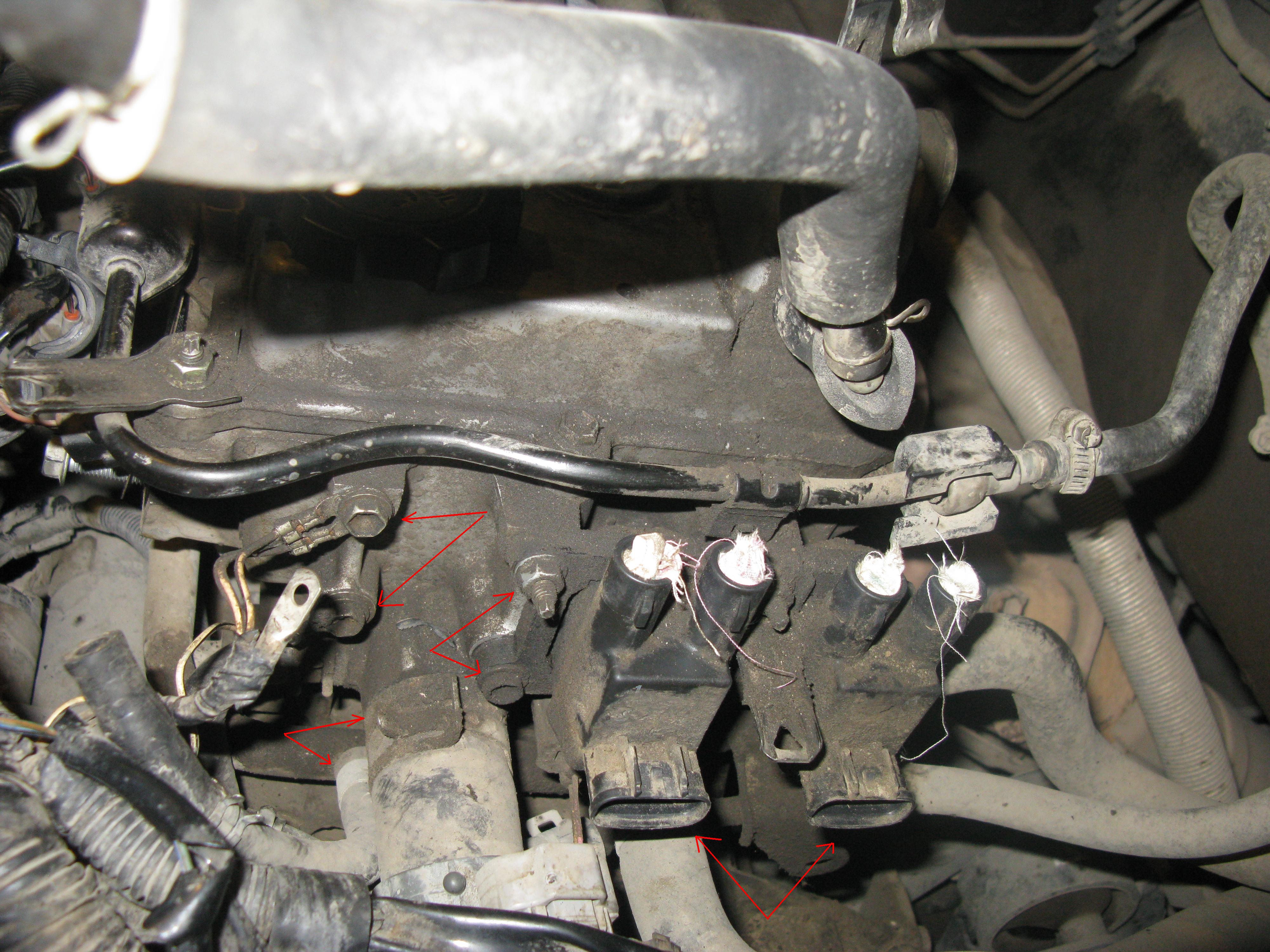

Видим следующую картину. Снимаем высоковольтные провода. Я снимал отдельно провода, а затем катушки (при этом в катушки запихал тряпочки, чтобы туда всякая гадость не попала), но на самом деле удобнее снимать провода прямо с катушками (т.е. не снимая проводов с катушек).
IMG_4813.jpg [ 1.3 MБ | Просмотров: 2831 ]
IMG_4814.jpg [ 1.16 MБ | Просмотров: 2754 ]

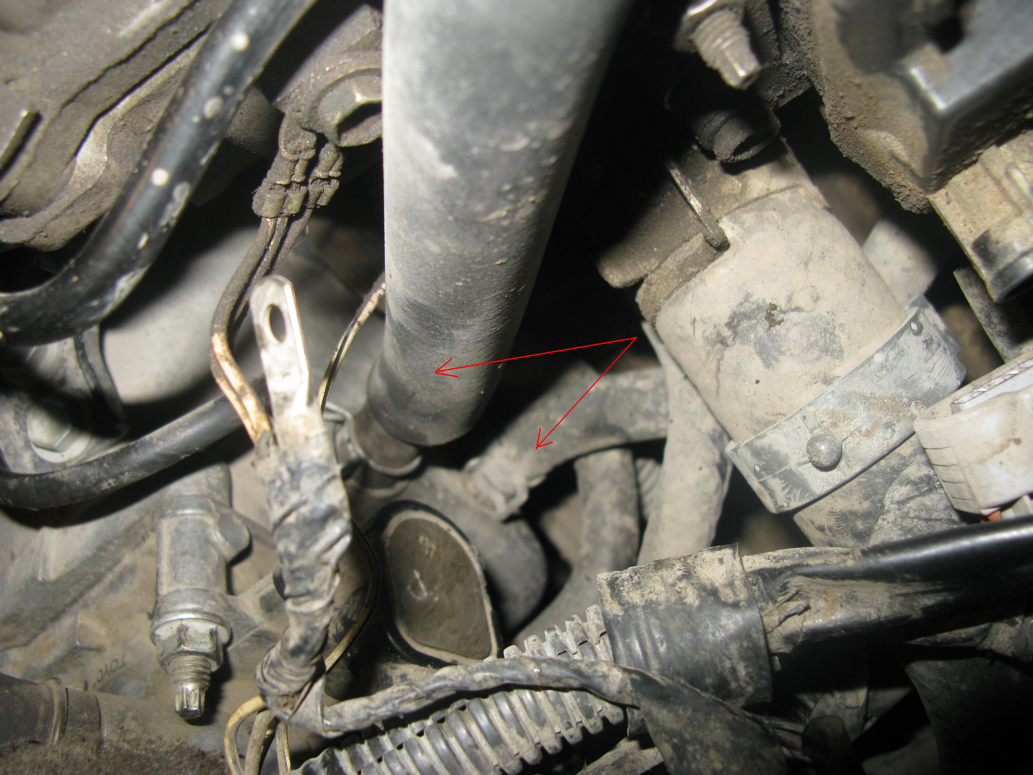

Для снятия катушек надо снять с них разъемы и открутить по 2 болта (снизу) и по 2 гайки (сверху). Заодно можно также сразу открутить провода и патрубки системы охлаждения (аккуратно - их надо снимать после того, как сольется антифриз, но даже после этого с них может вытечь немного жидкости).

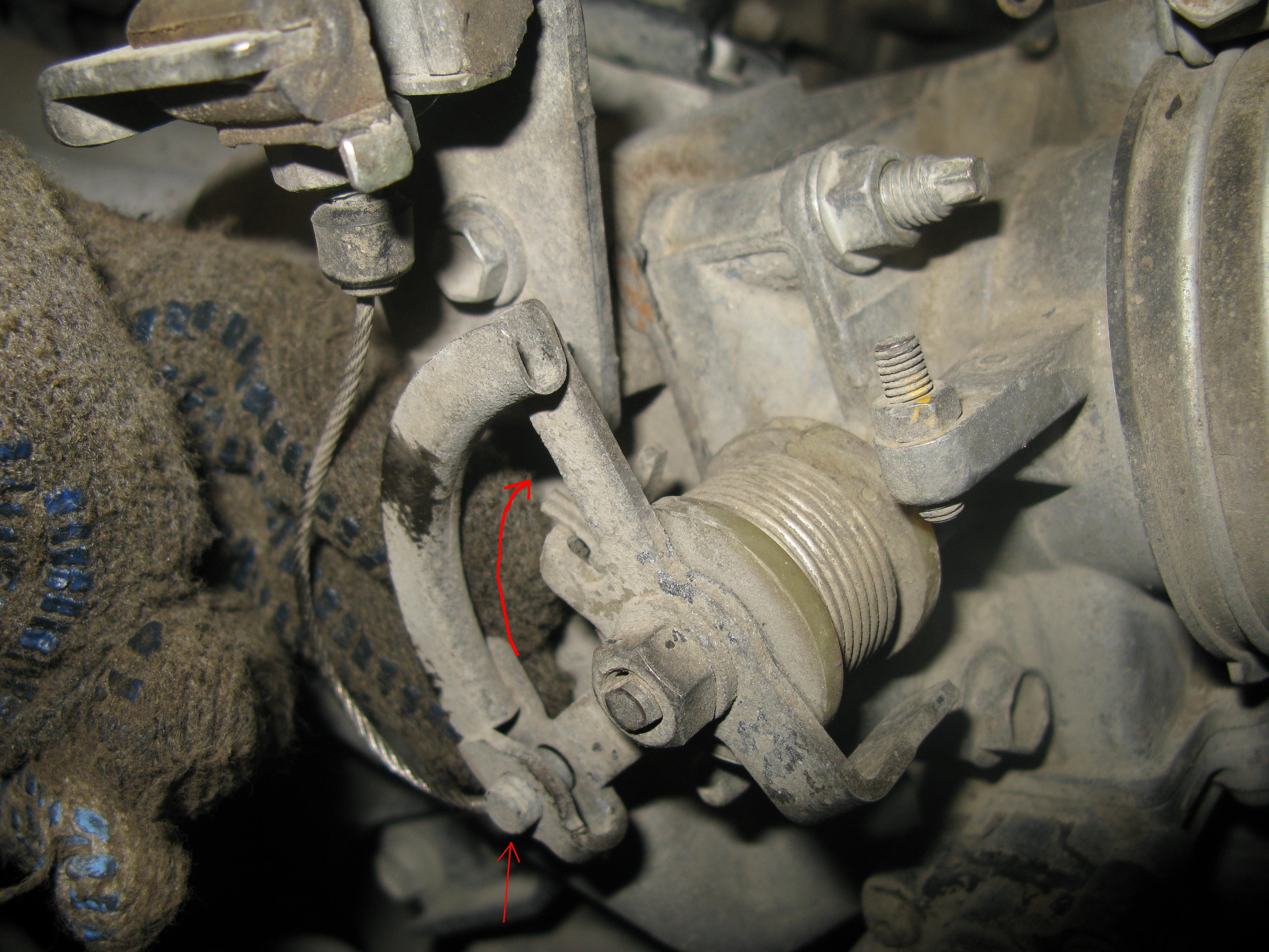

Далее можно снять тросик газа - чтобы не сбивать регулировку, я снимал тросик непосредственно с БДЗ. Для этого надо подтянуть скобу по часовой и снять освободившийся тросик.
IMG_4815.jpg [ 1.12 MБ | Просмотров: 2820 ]

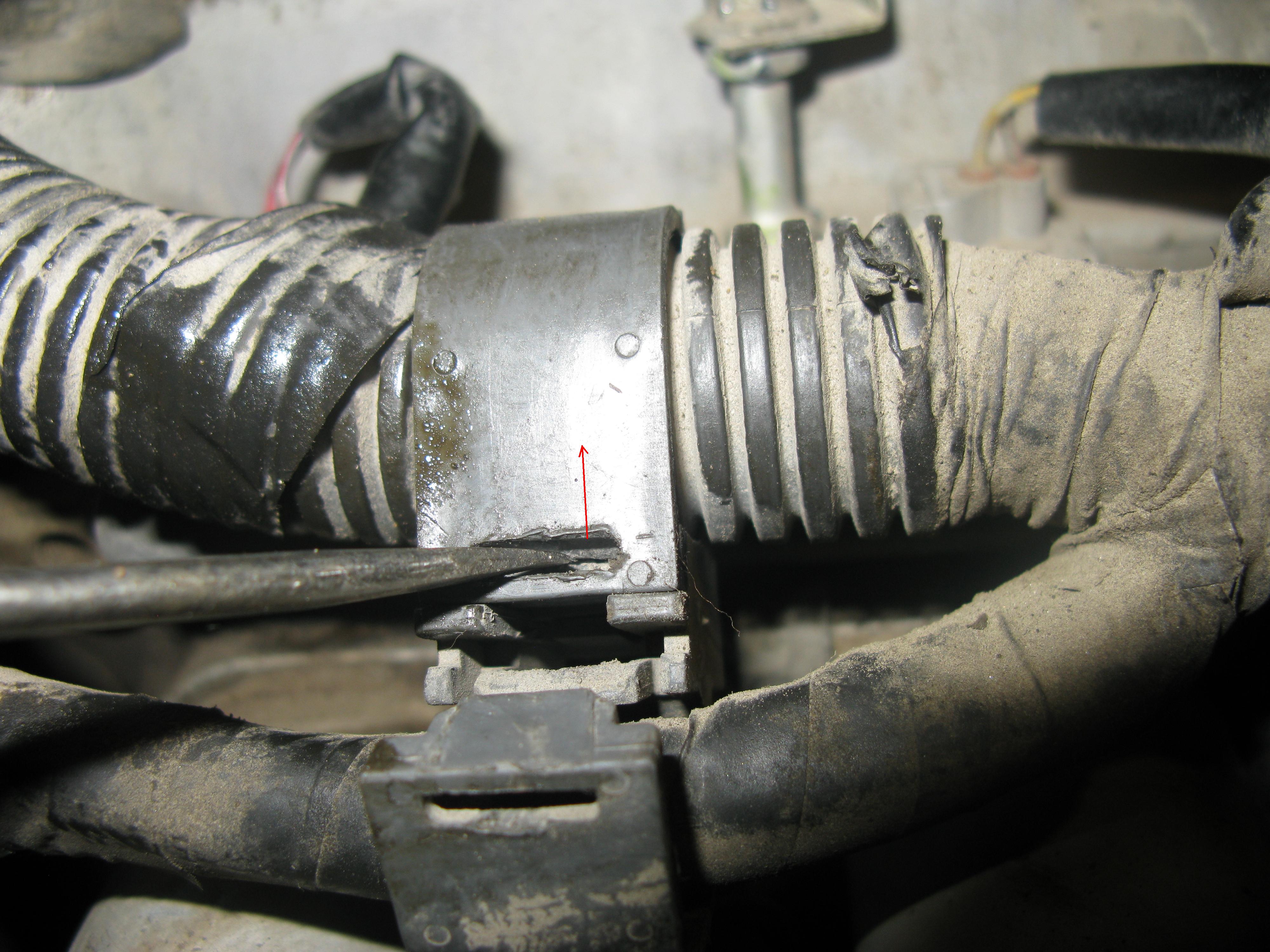

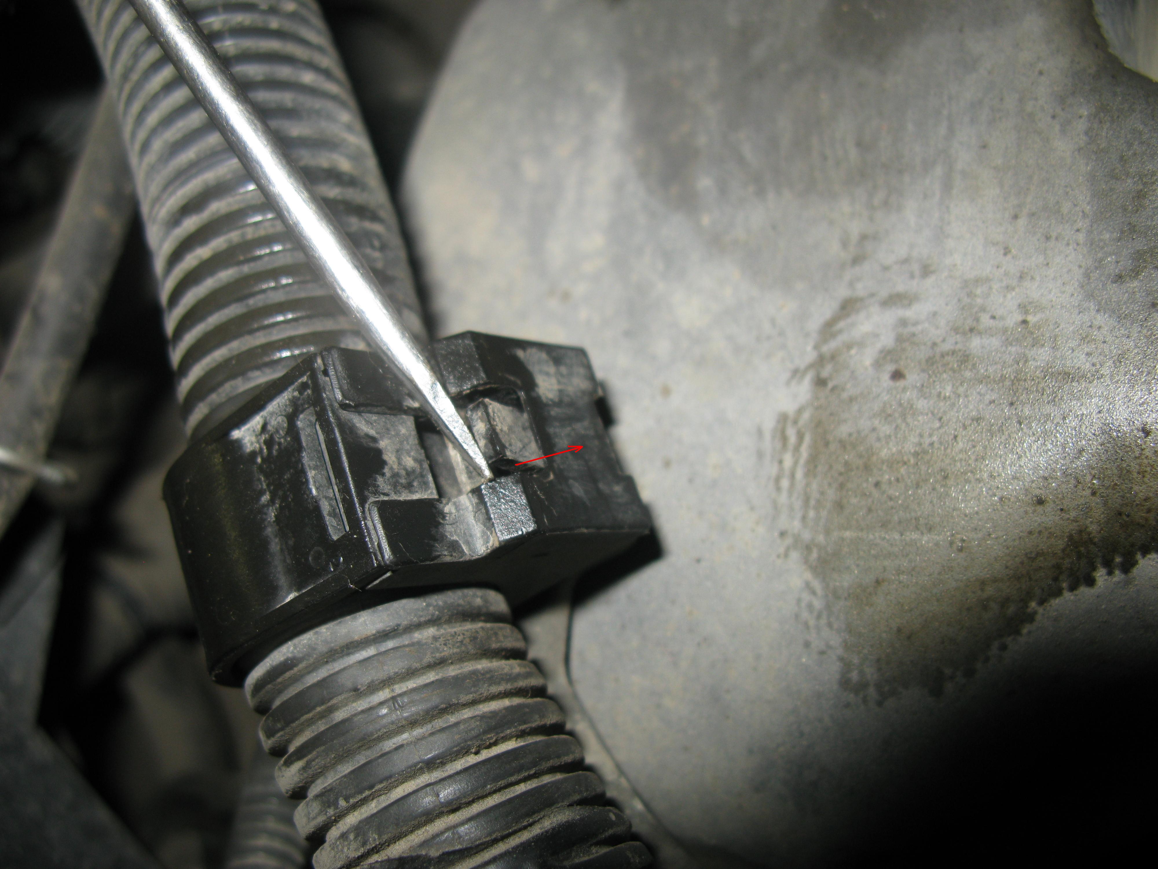

Небольшой ликбез по снятию различных креплений проводов - стрелками показано куда отгибать замки (осторожно! не сломайте).
IMG_4817.jpg [ 911.22 КБ | Просмотров: 2747 ]
IMG_4819.jpg [ 1.18 MБ | Просмотров: 2764 ]

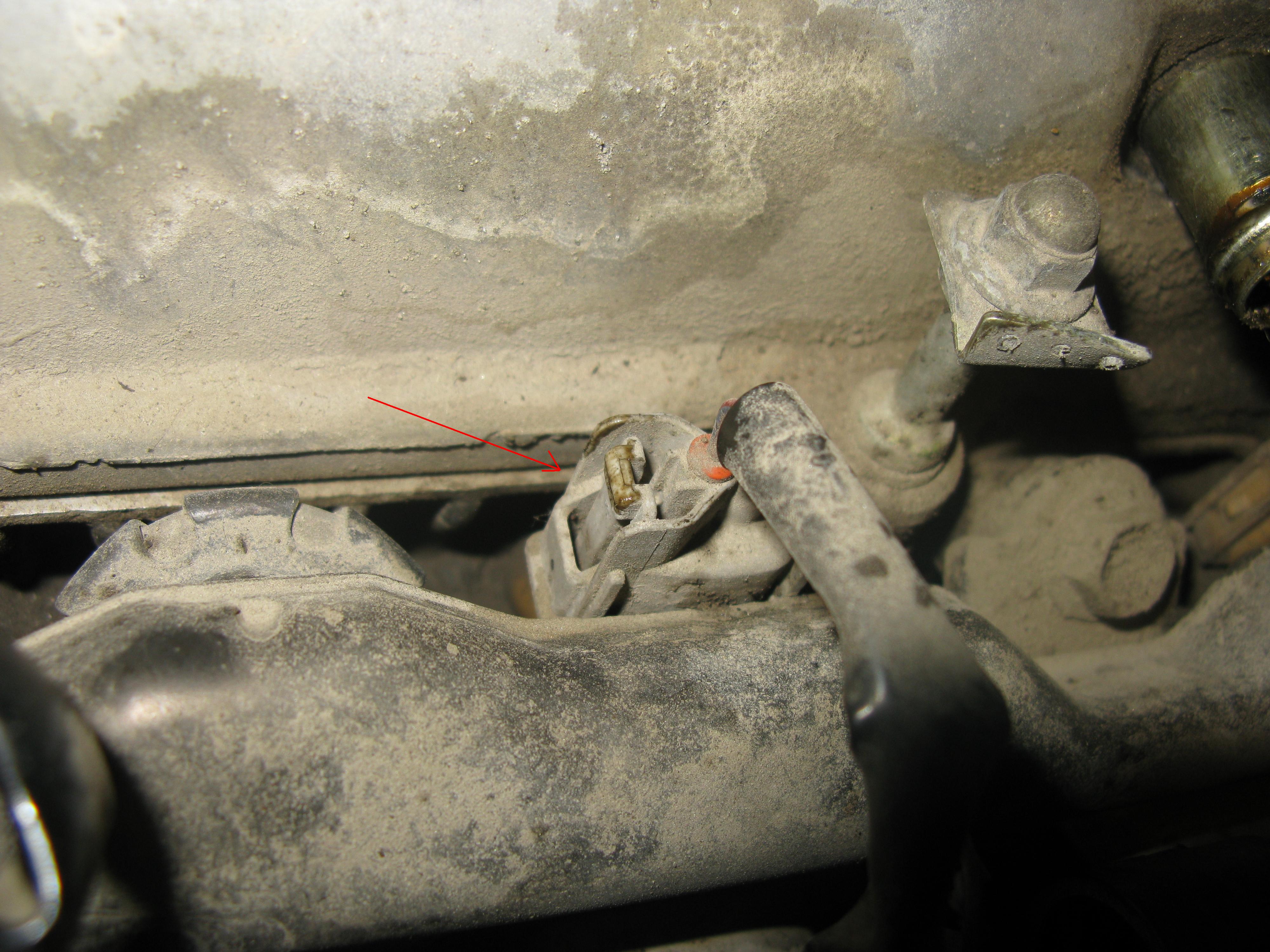

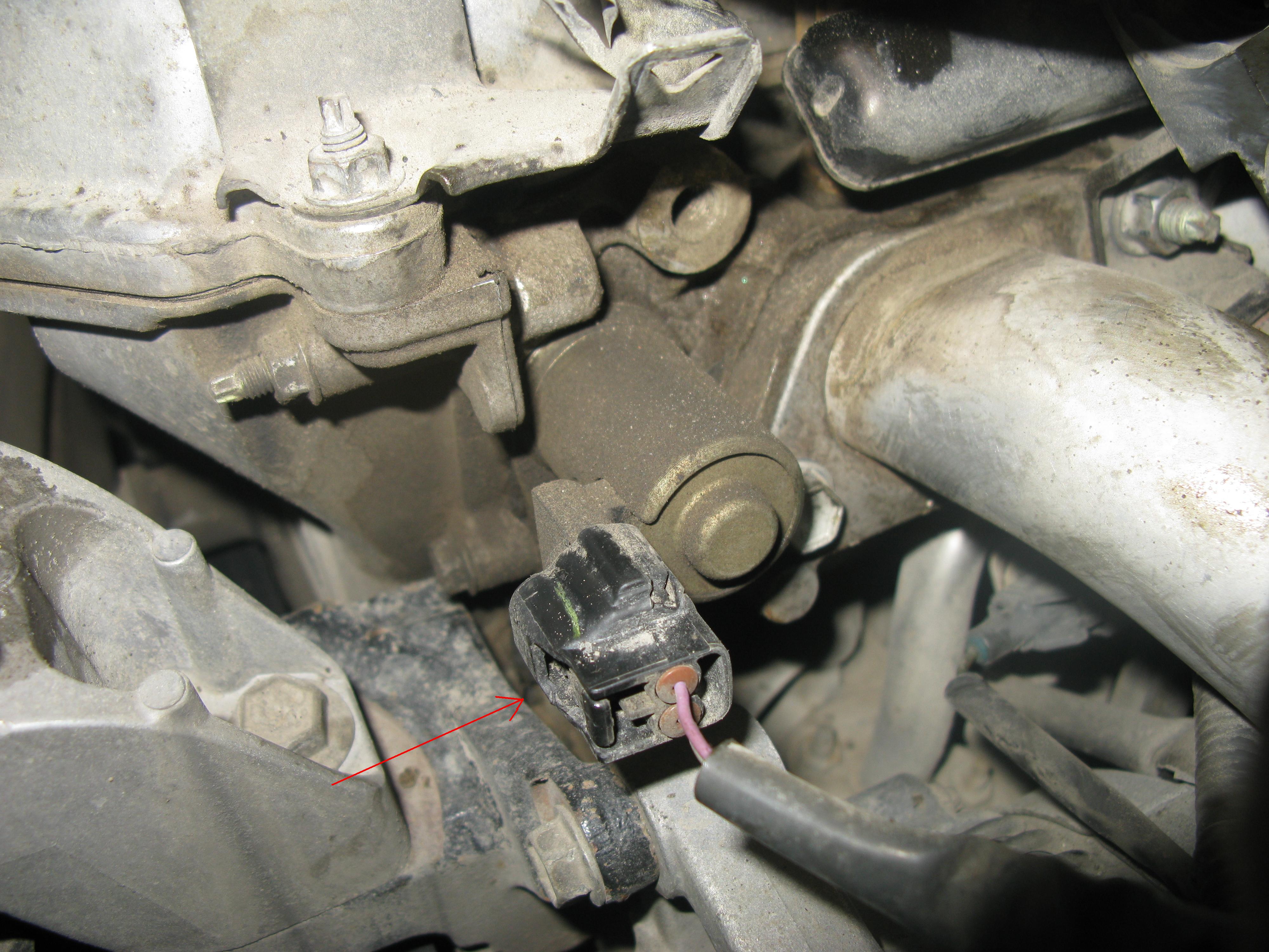

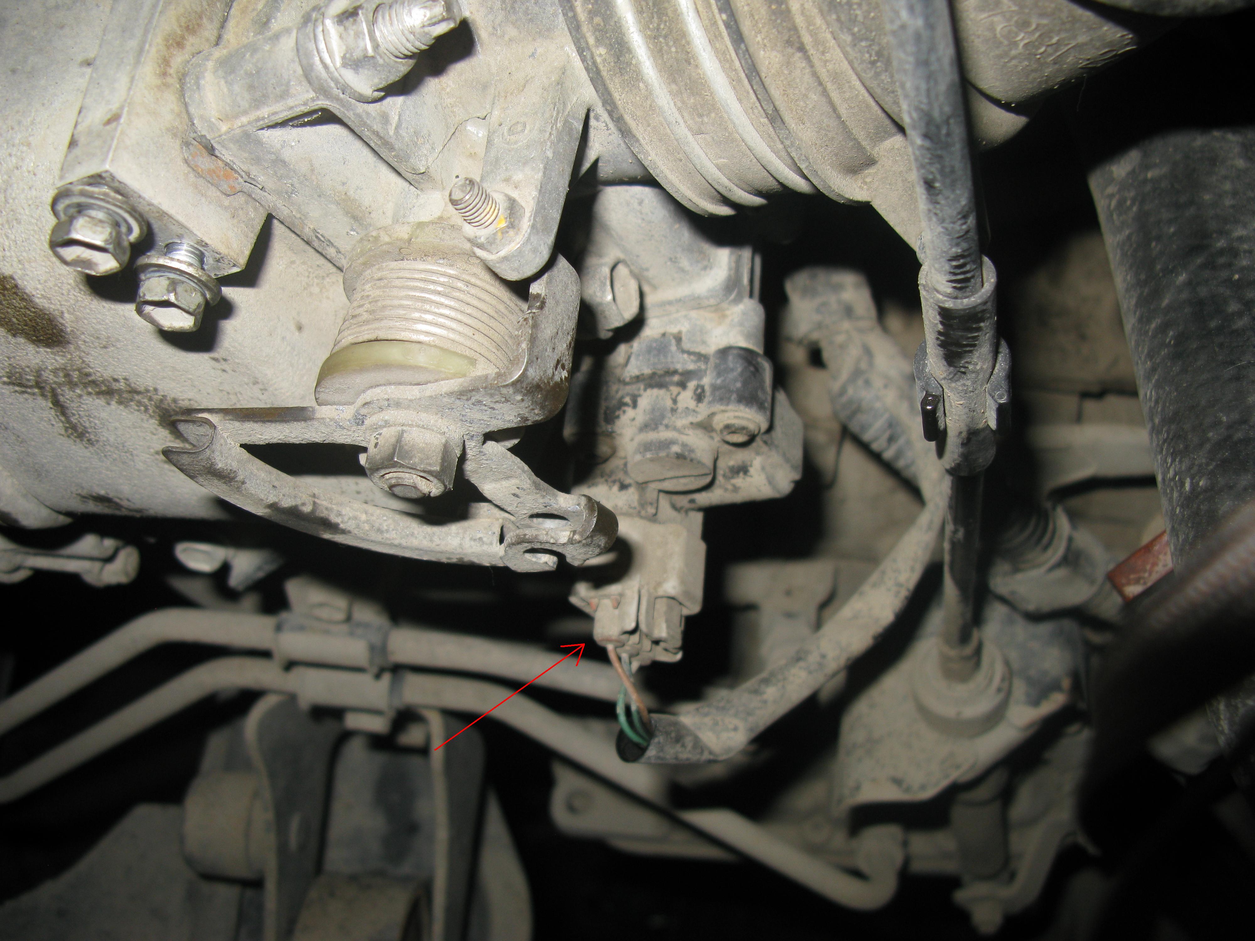

Снимаем разъем с датчика положения ДЗ.
IMG_4824.jpg [ 1.01 MБ | Просмотров: 2725 ]

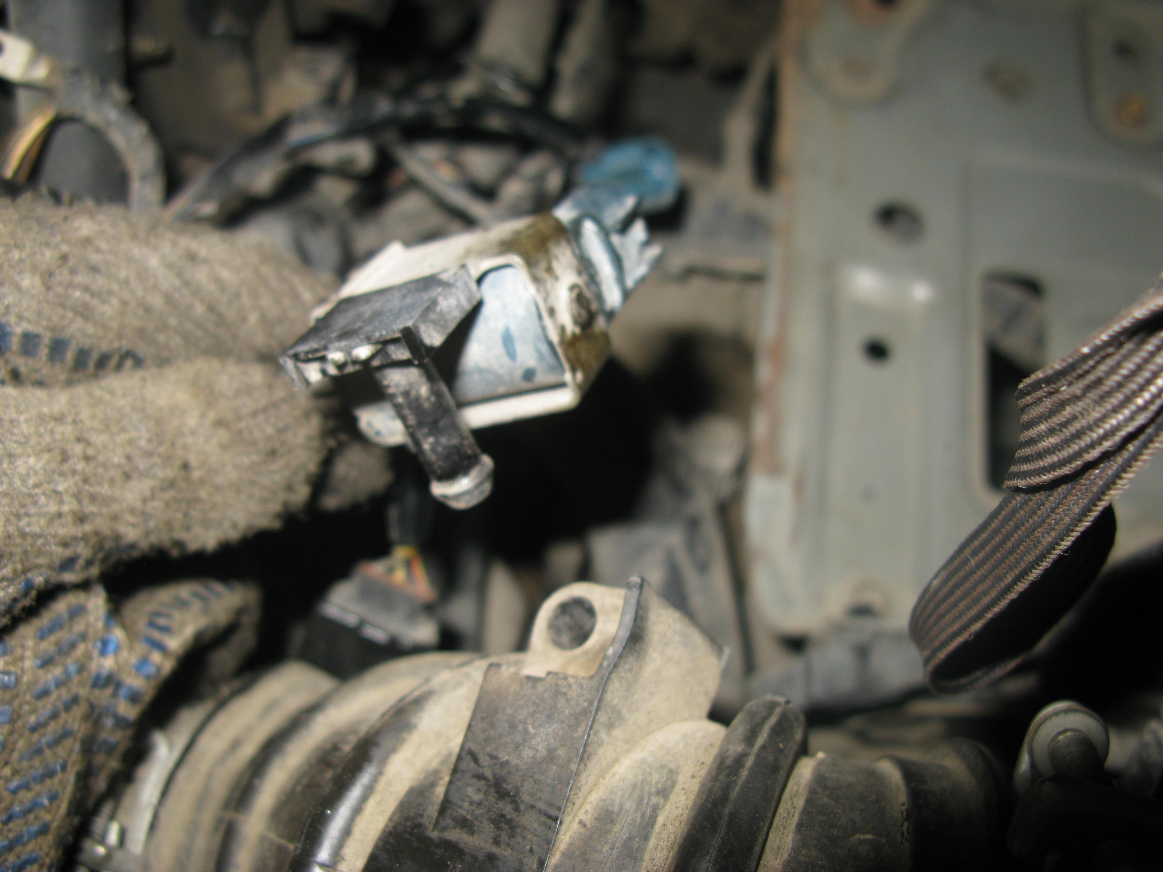

Со шланга воздуховода снимаем электропневмоклапан улавливателя паров бензина. Он просто вынимается, хотя и туго сидит. На самом деле его можно и не снимать, просто патрубки, идущие от него, мне мешали.

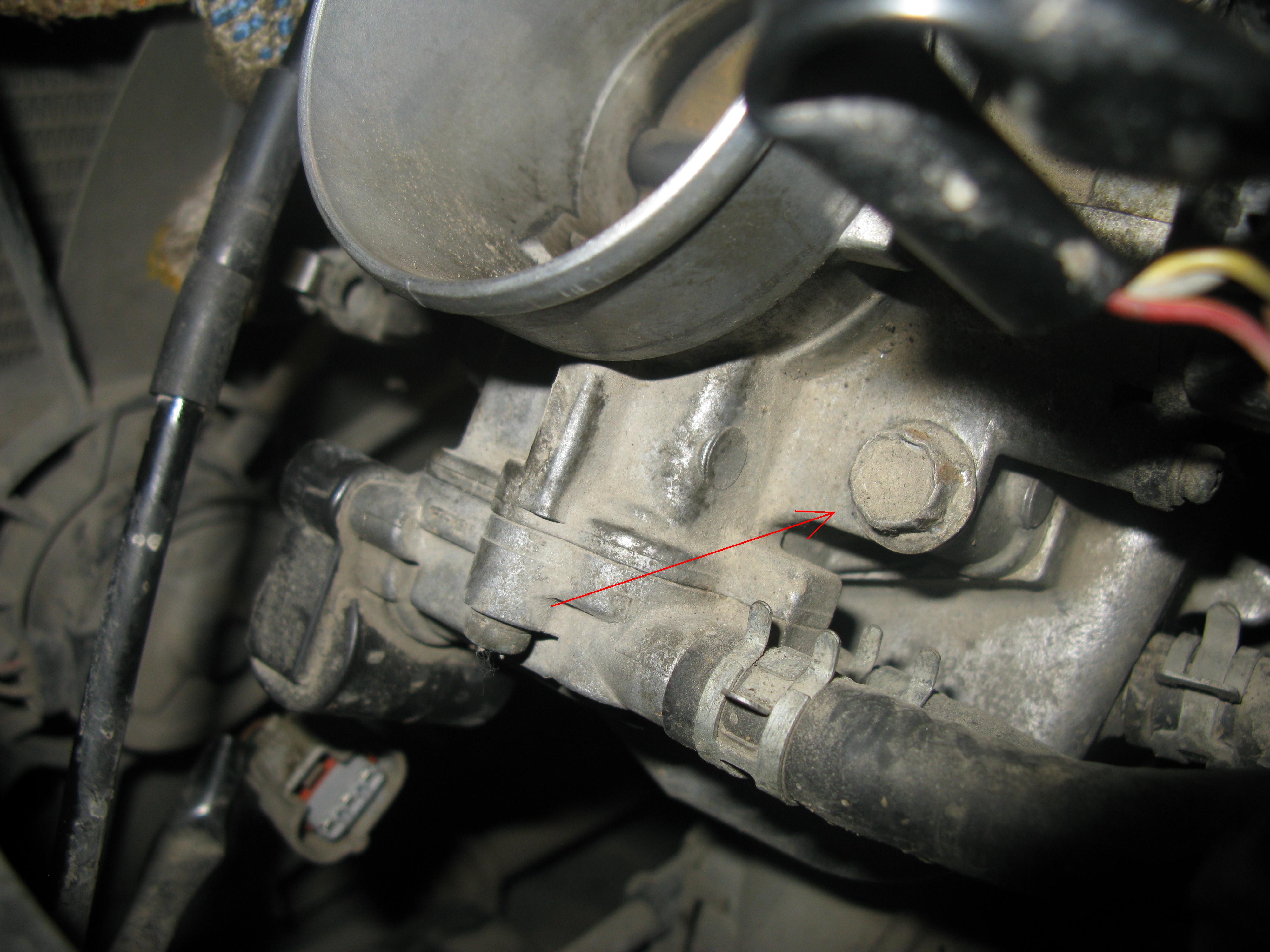

Далее я снимал клапан VVT-i. Общий вид, где он находится. Вторая стрелка (которая вниз указывает) это фильтр для клапана - о нем чуть позднее.
IMG_4828.jpg [ 1.31 MБ | Просмотров: 2825 ]
Не забываем перед снятием клапана снять с него разъем.
IMG_4829.jpg [ 1.21 MБ | Просмотров: 2804 ]
А эта фотка специально для нашего механика JEKA480 - вот так я снимал клапан (он крепится одним болтом), не снимая генератор :wink:
IMG_4831.jpg [ 1.28 MБ | Просмотров: 2745 ]

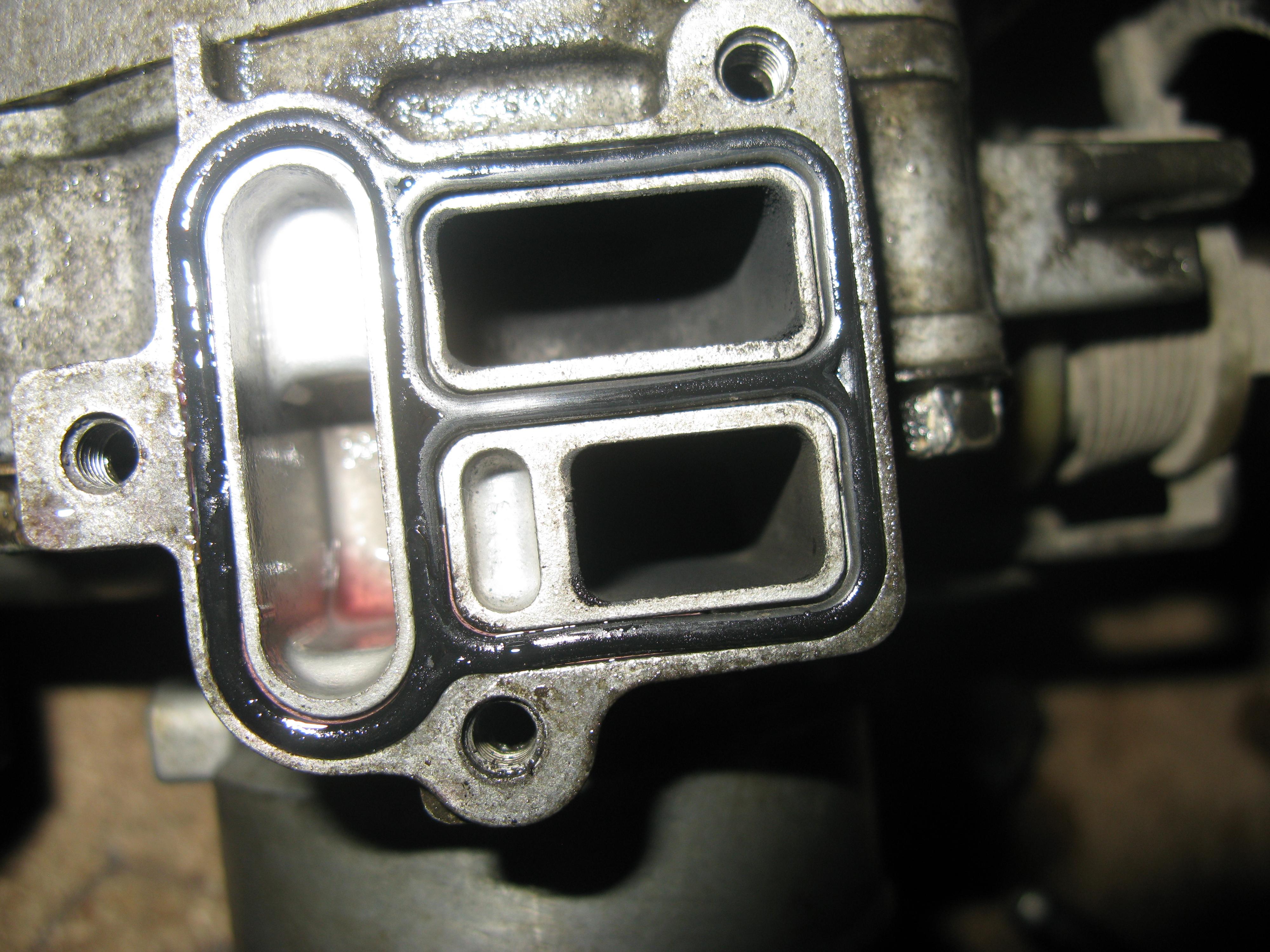

Место, где был клапан - там были какие-то остатки герметика, но снимая данный клапан уже второй раз я ни разу не использовал никаких герметиков и течи нет.

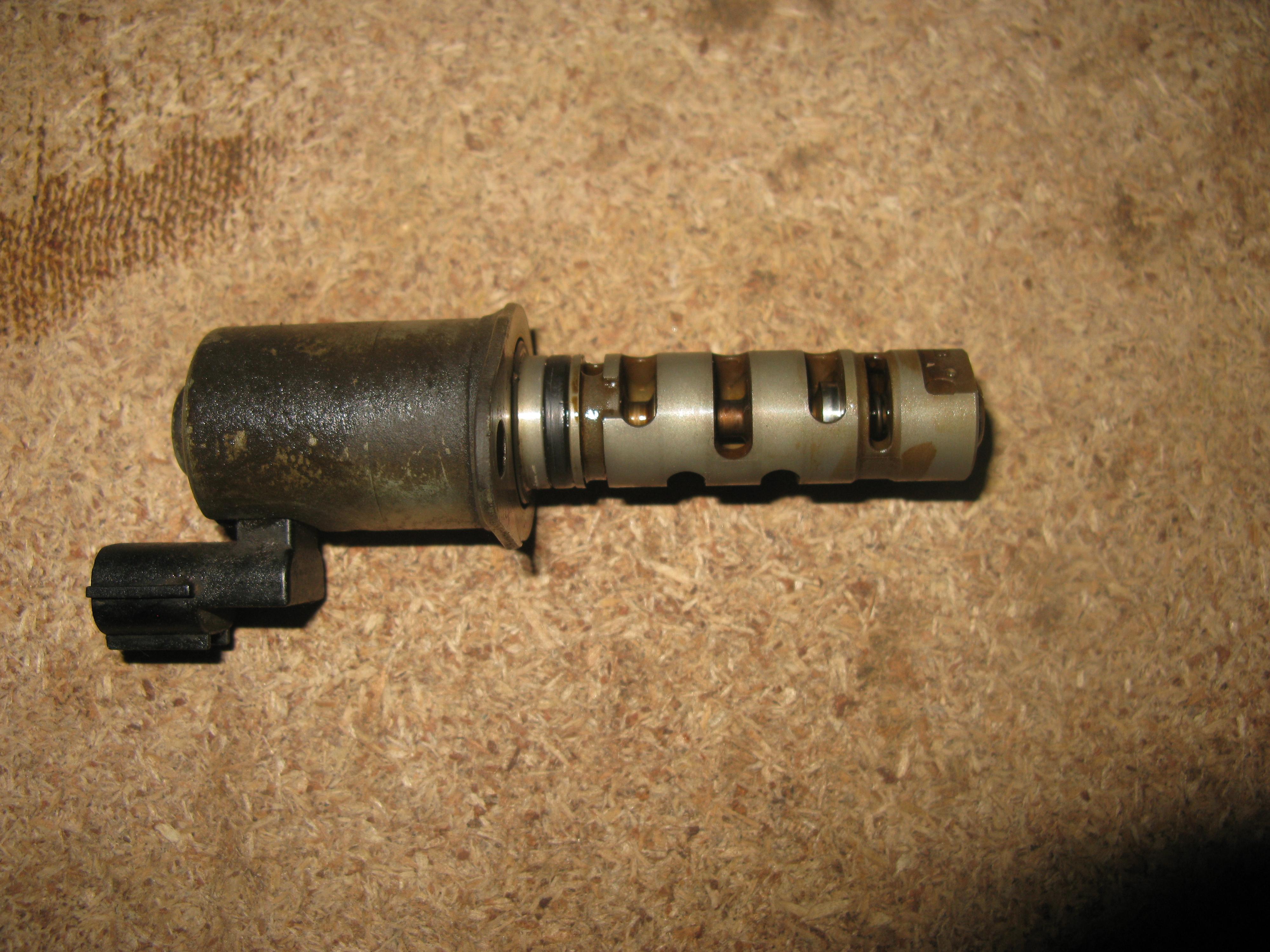

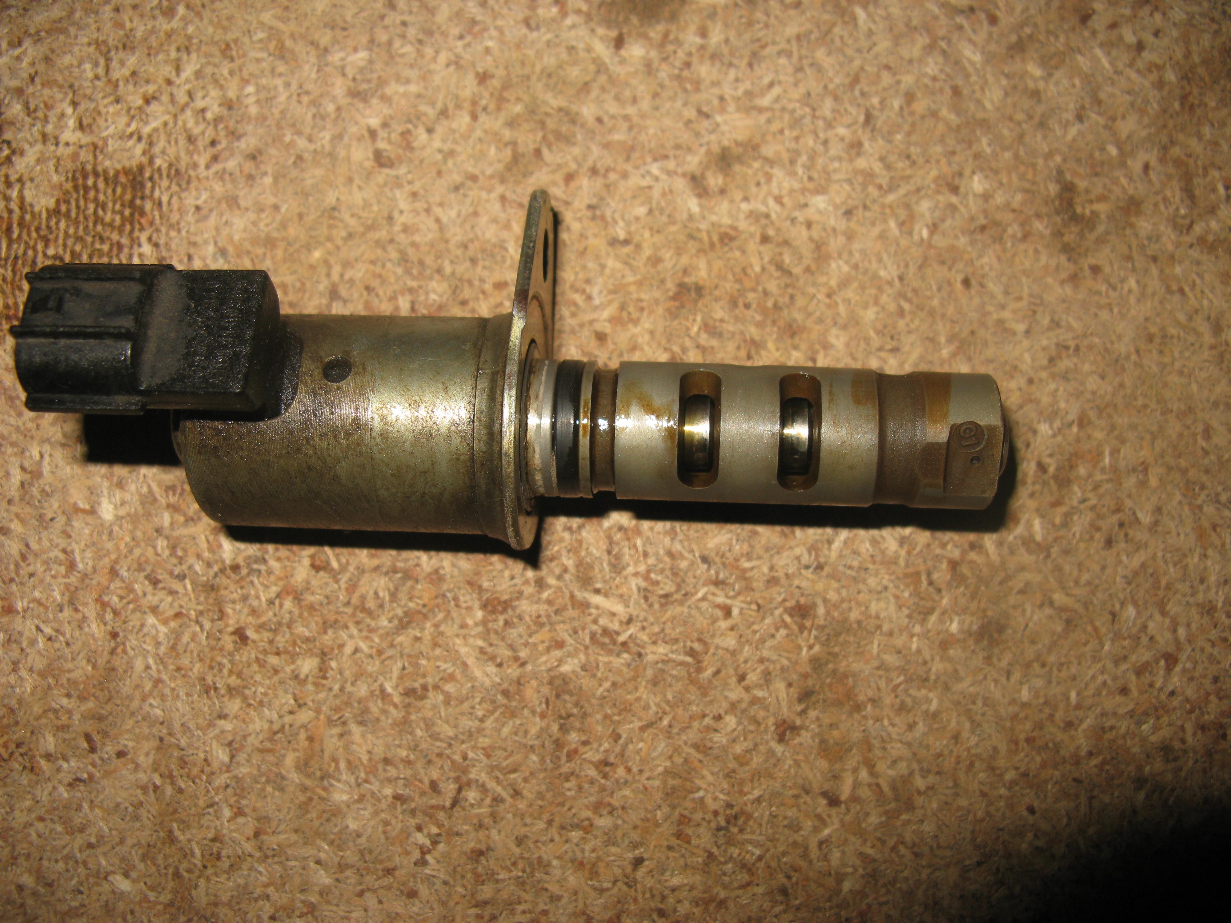

Состояние клапана после чистки
IMG_4833.jpg [ 1.07 MБ | Просмотров: 2734 ]
IMG_4834.jpg [ 1.14 MБ | Просмотров: 2709 ]

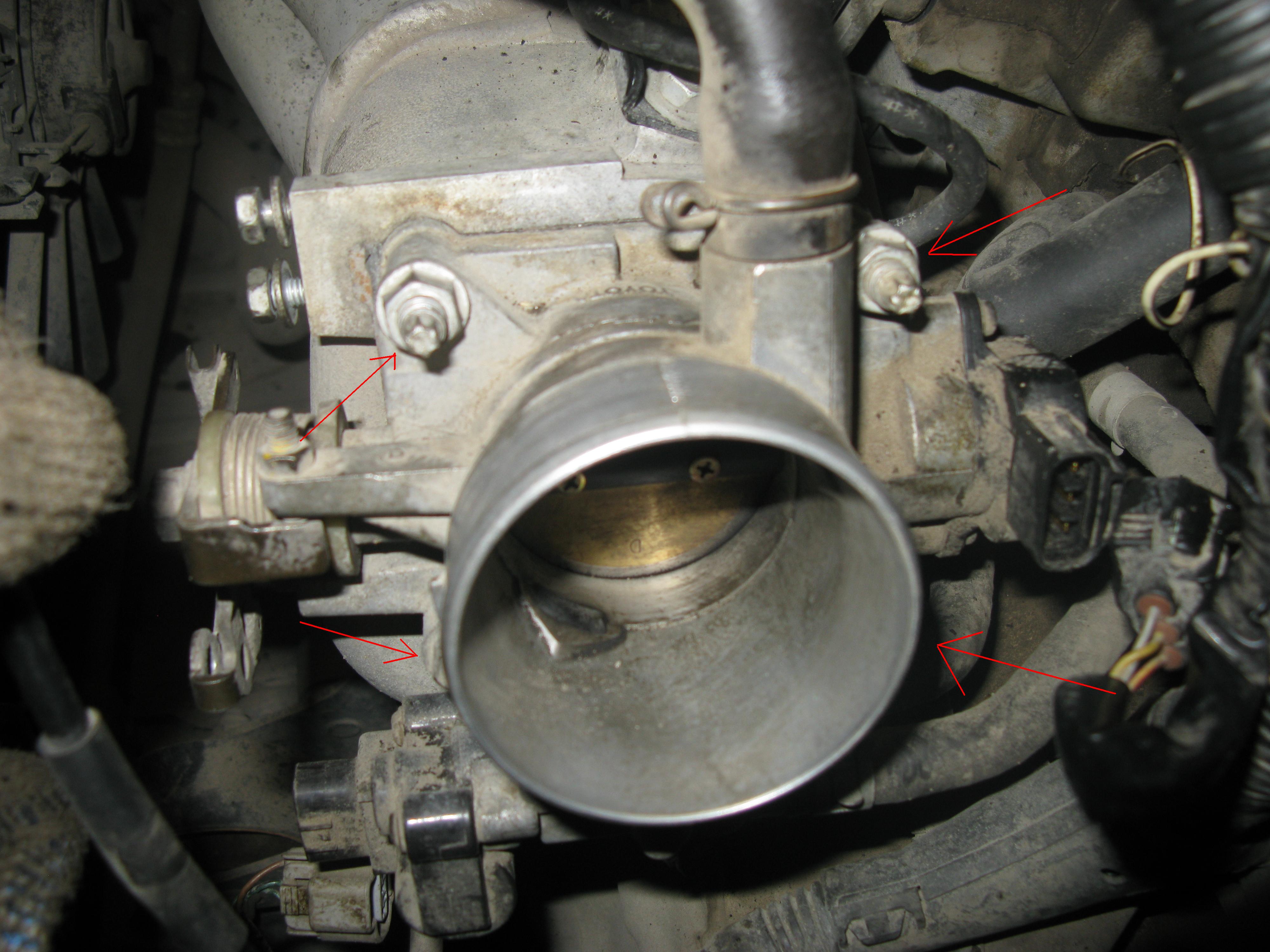

Далее я хотел снять сам БДЗ с коллектора - он крепится 2-ми гайками (сверху) и 2-мя болтами (снизу). Но головка на одном из болтов у меня сорвалась и я никак не смог его открутить (срезать или еще что делать не стал), поэтому БДЗ с коллектора не снимал и прокладку на ней не менял.

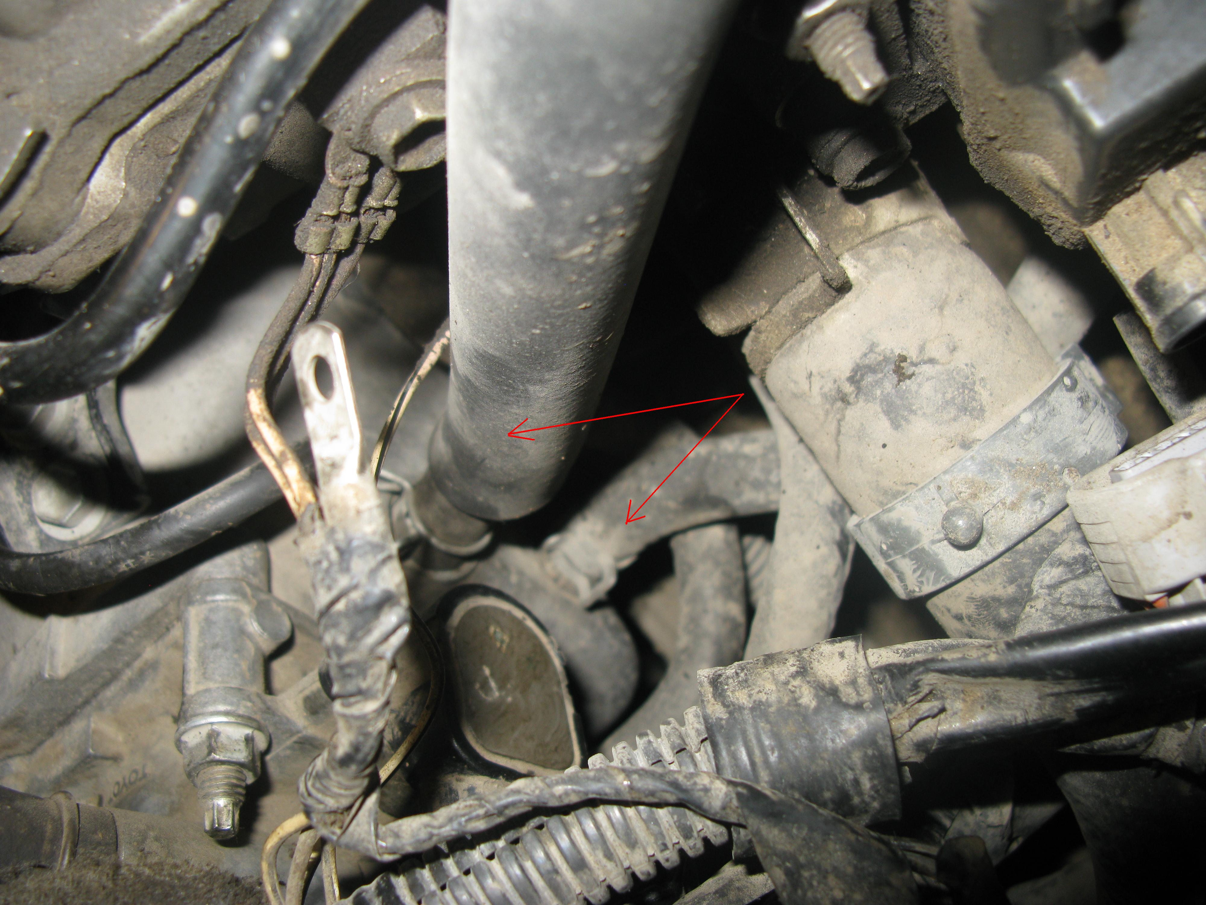

Не забываем снять с БДЗ 4 патрубка
IMG_4839.jpg [ 907.77 КБ | Просмотров: 2691 ]
IMG_4840.jpg [ 1.01 MБ | Просмотров: 2772 ]

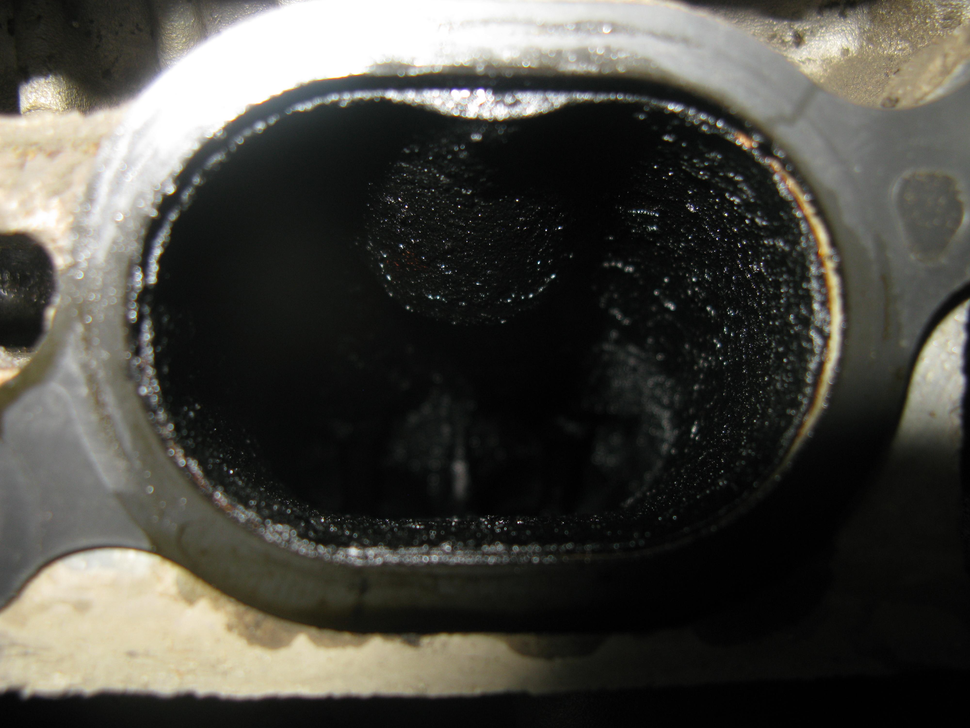

Откручиваем коллектор от ГБЦ, снимаем все это хозяйство и видим такую картину
IMG_4841.jpg [ 1.45 MБ | Просмотров: 2748 ]

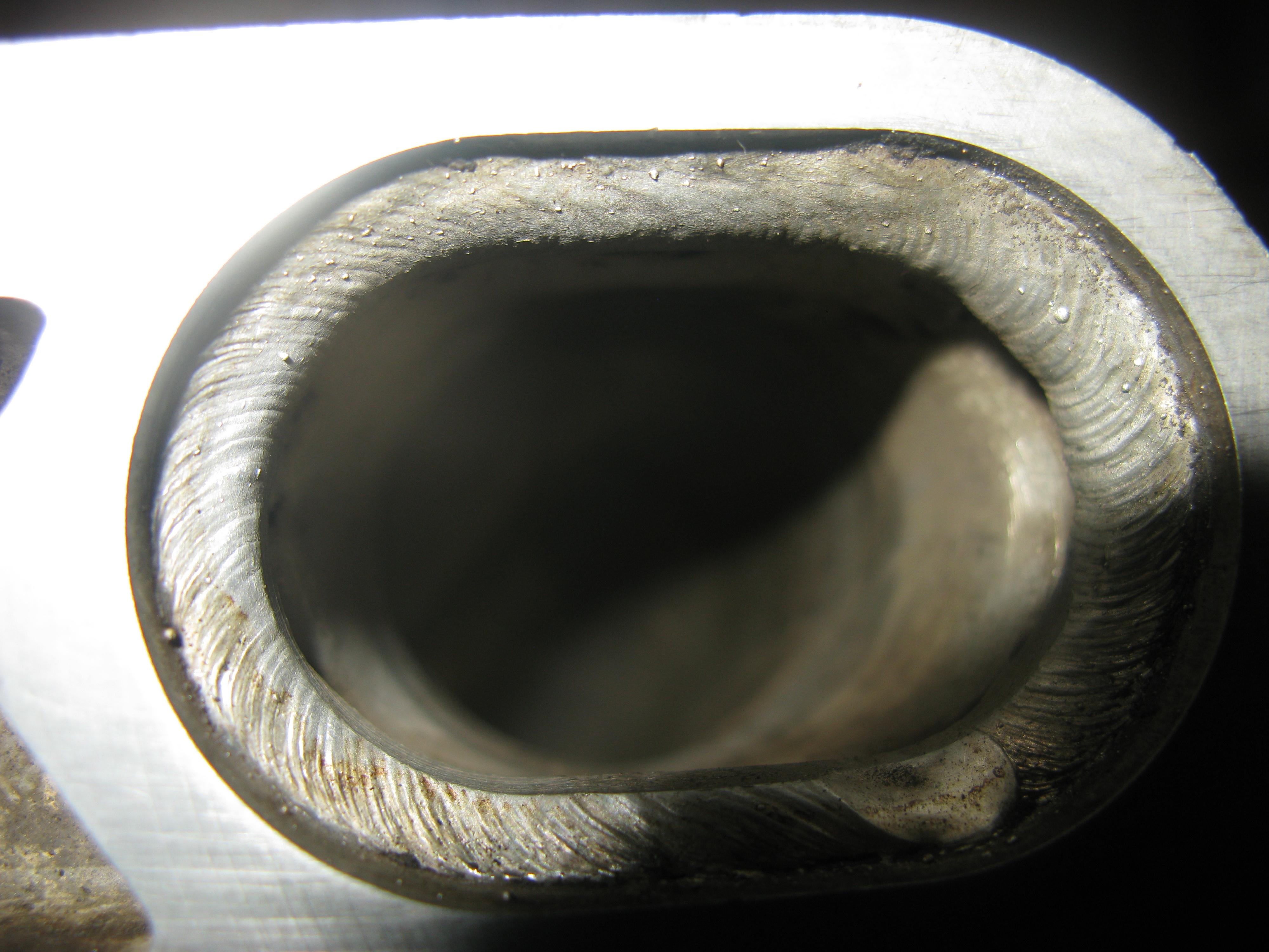

Состояние каналов крупным планом
IMG_4842.jpg [ 938.03 КБ | Просмотров: 2825 ]
IMG_4845.jpg [ 707.73 КБ | Просмотров: 2765 ]

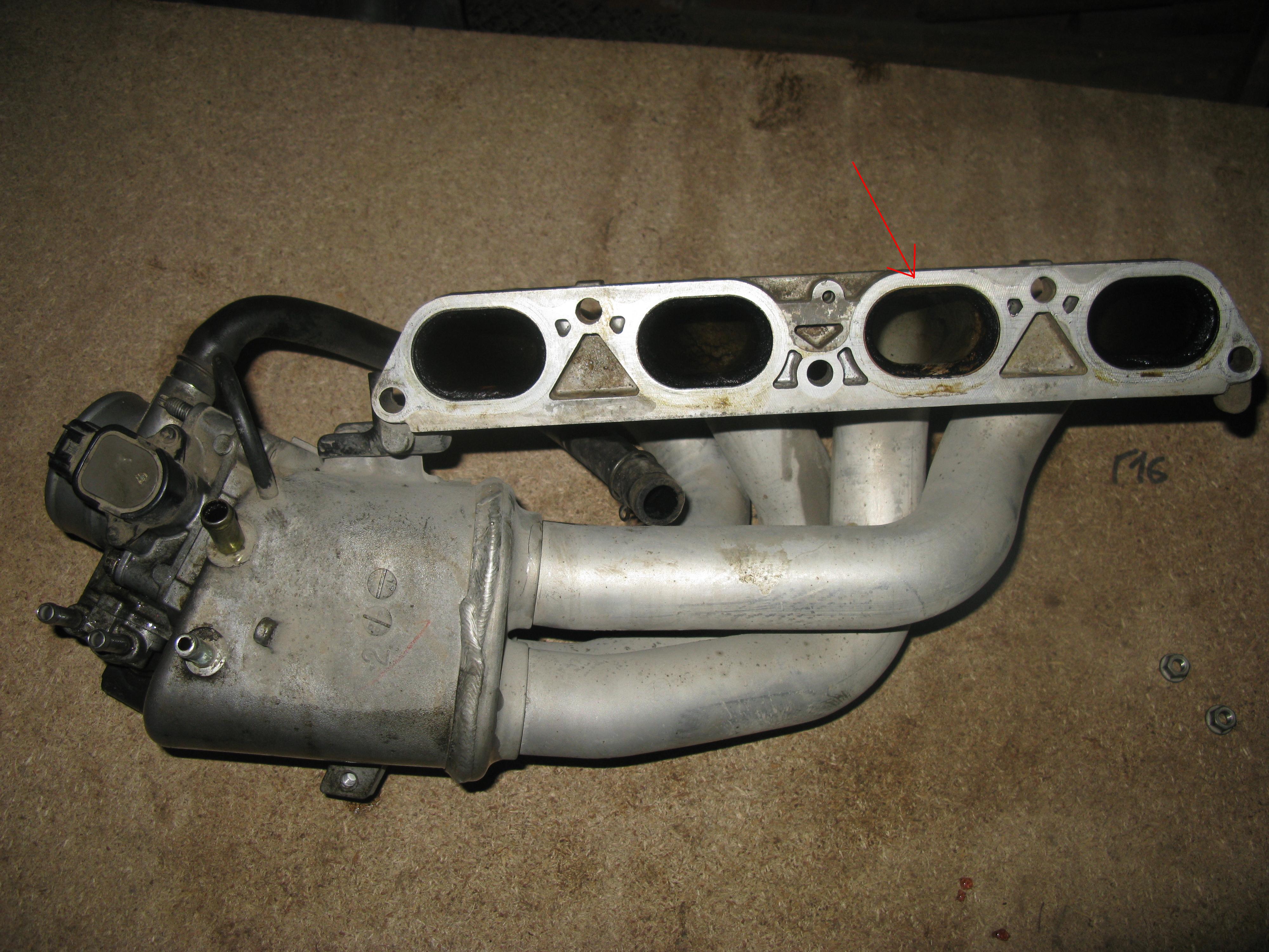

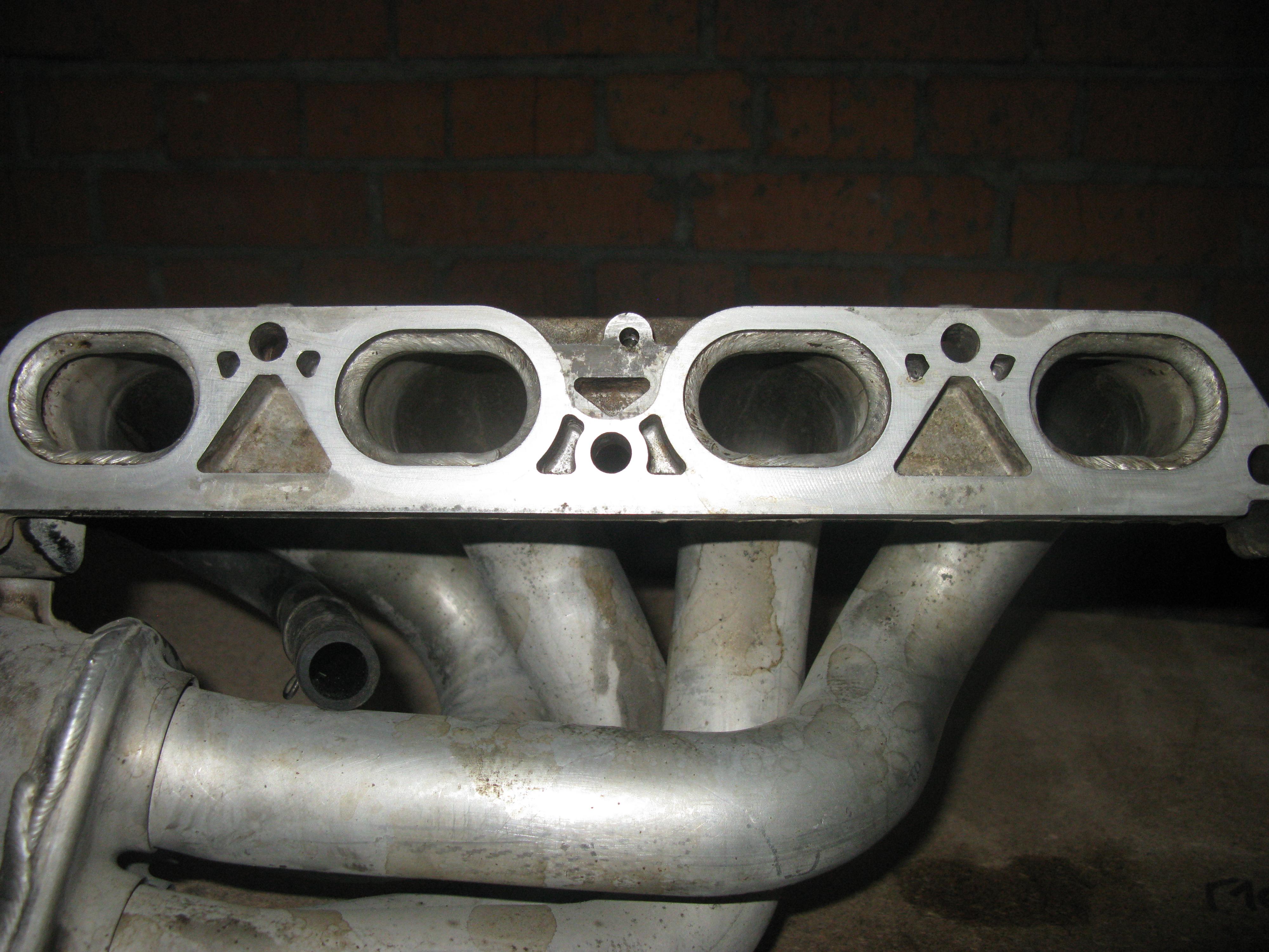

Общий вид коллектора. Один из каналов почему-то был засран менее всех.
IMG_4846.jpg [ 1.25 MБ | Просмотров: 2757 ]

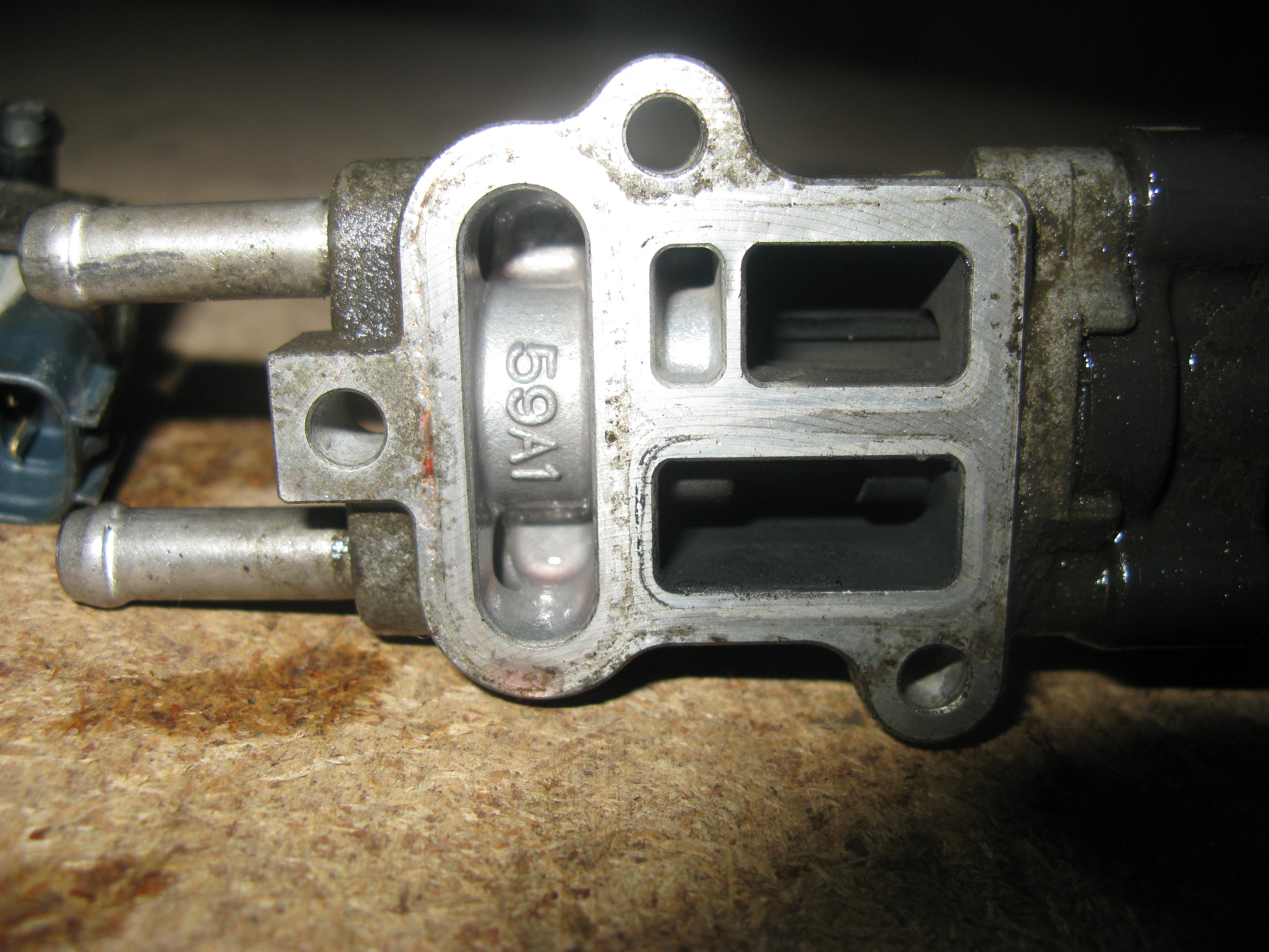

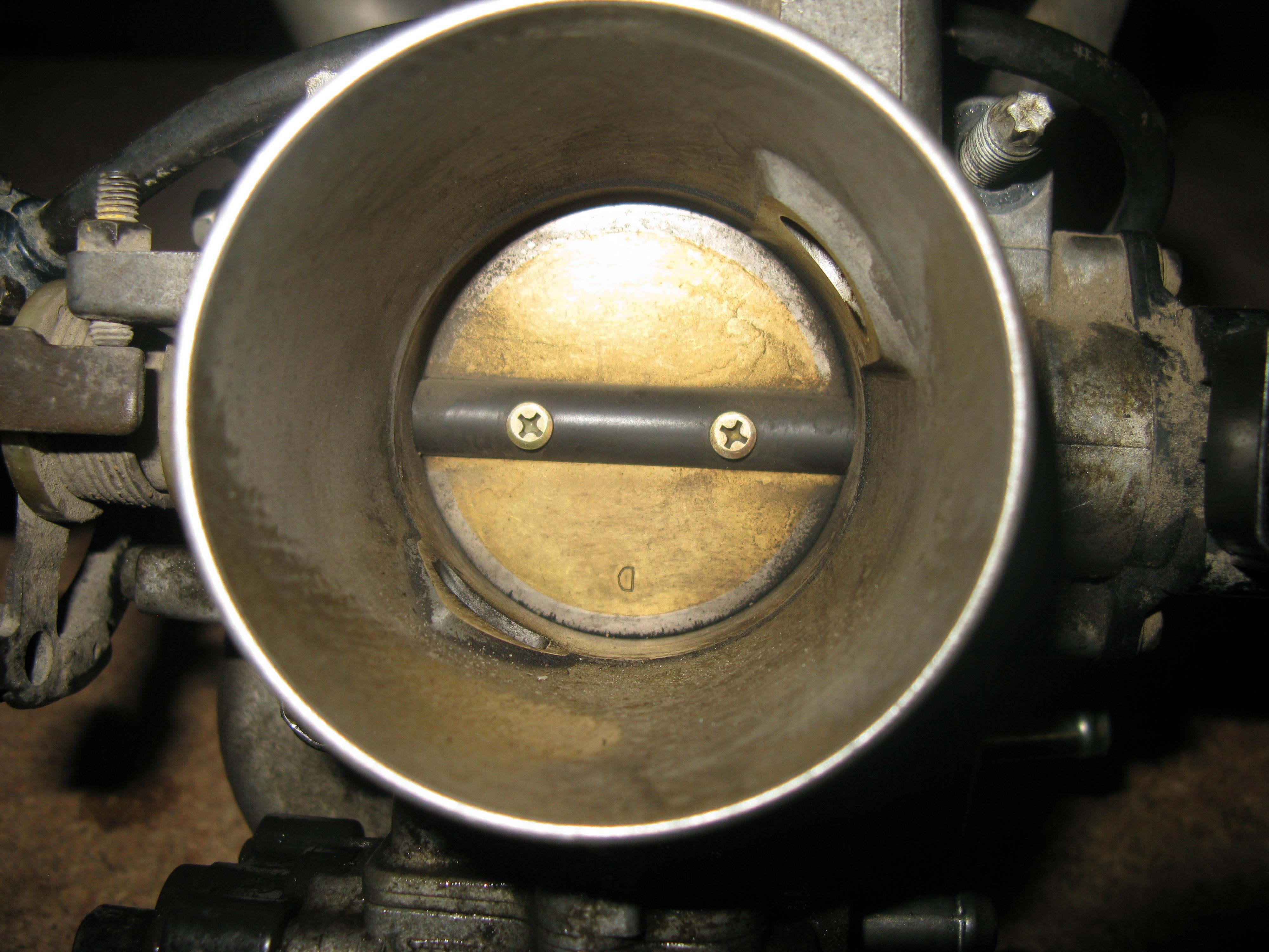

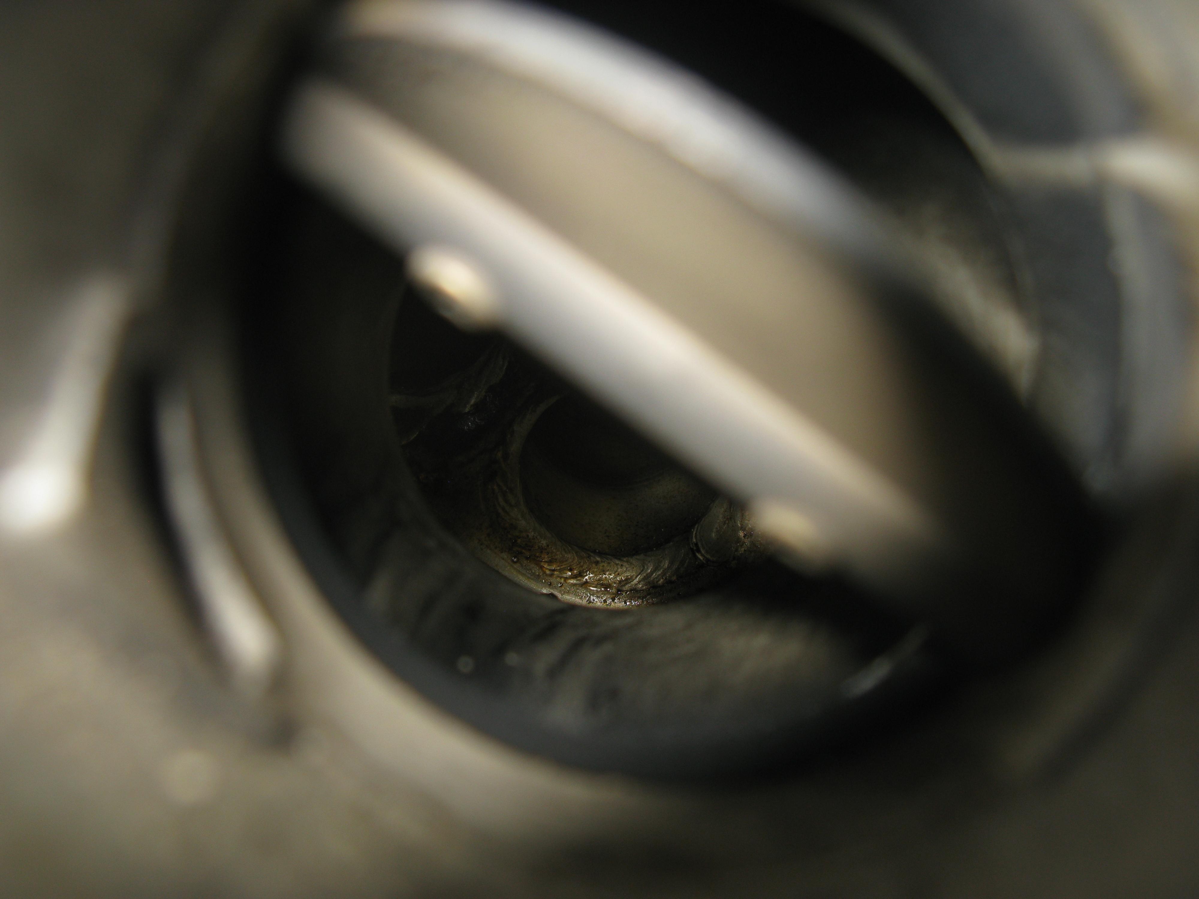

Состояние ДЗ
IMG_4849.jpg [ 944.71 КБ | Просмотров: 2738 ]
IMG_4856.jpg [ 594.71 КБ | Просмотров: 2787 ]

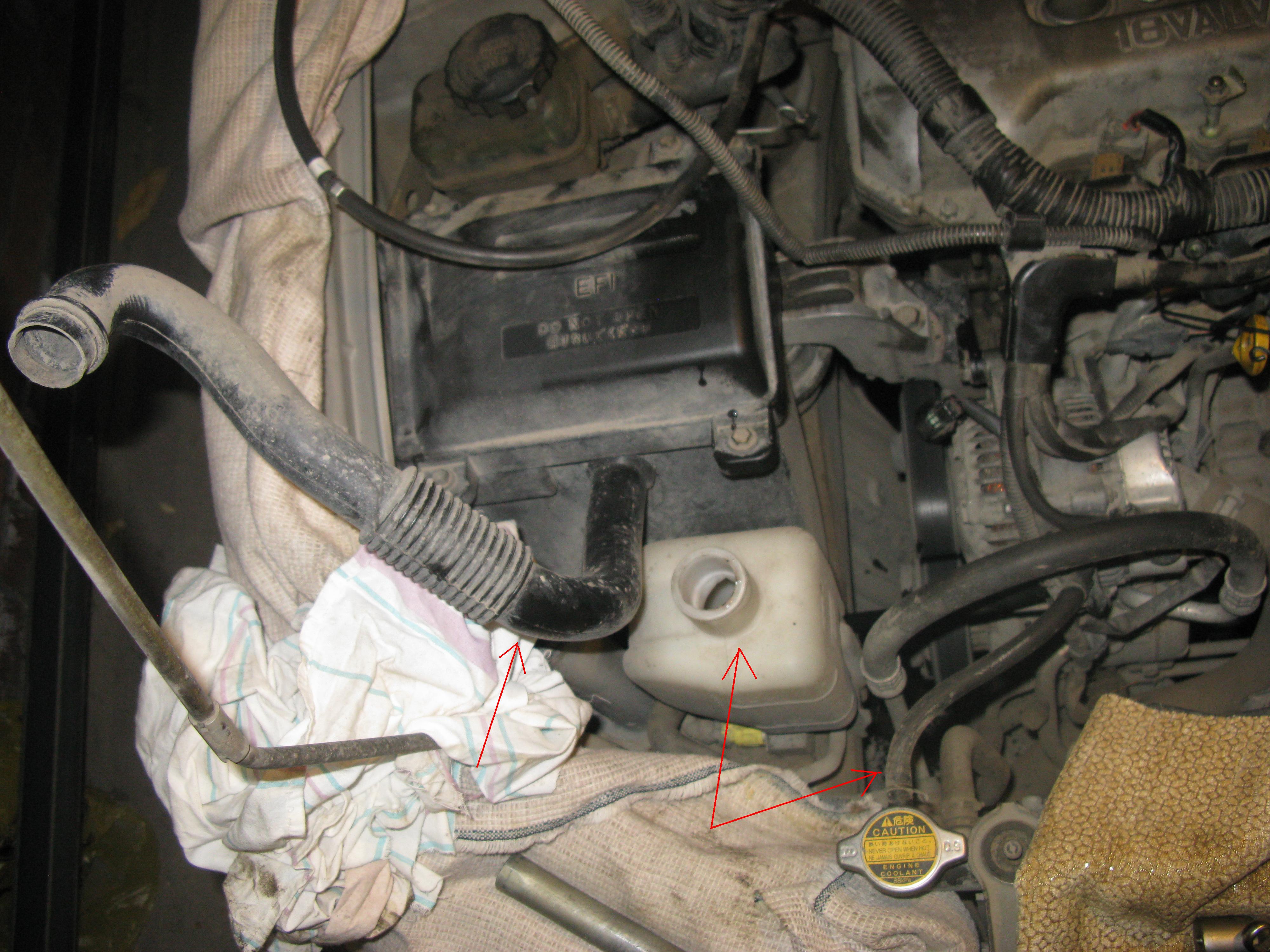

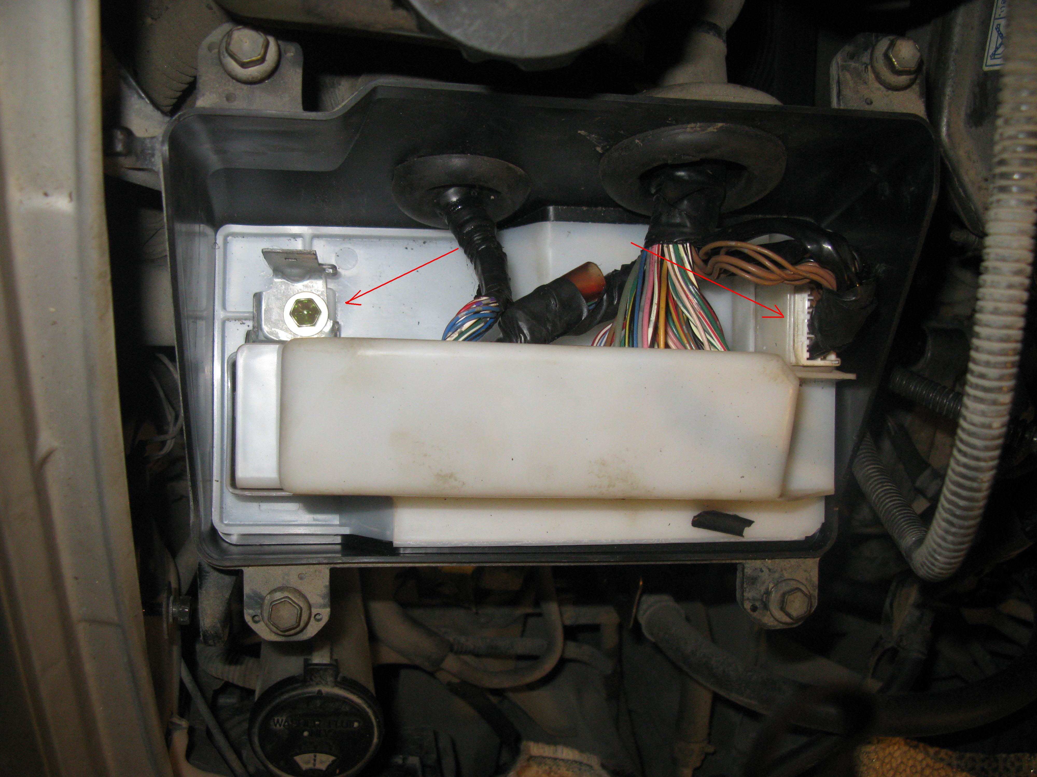

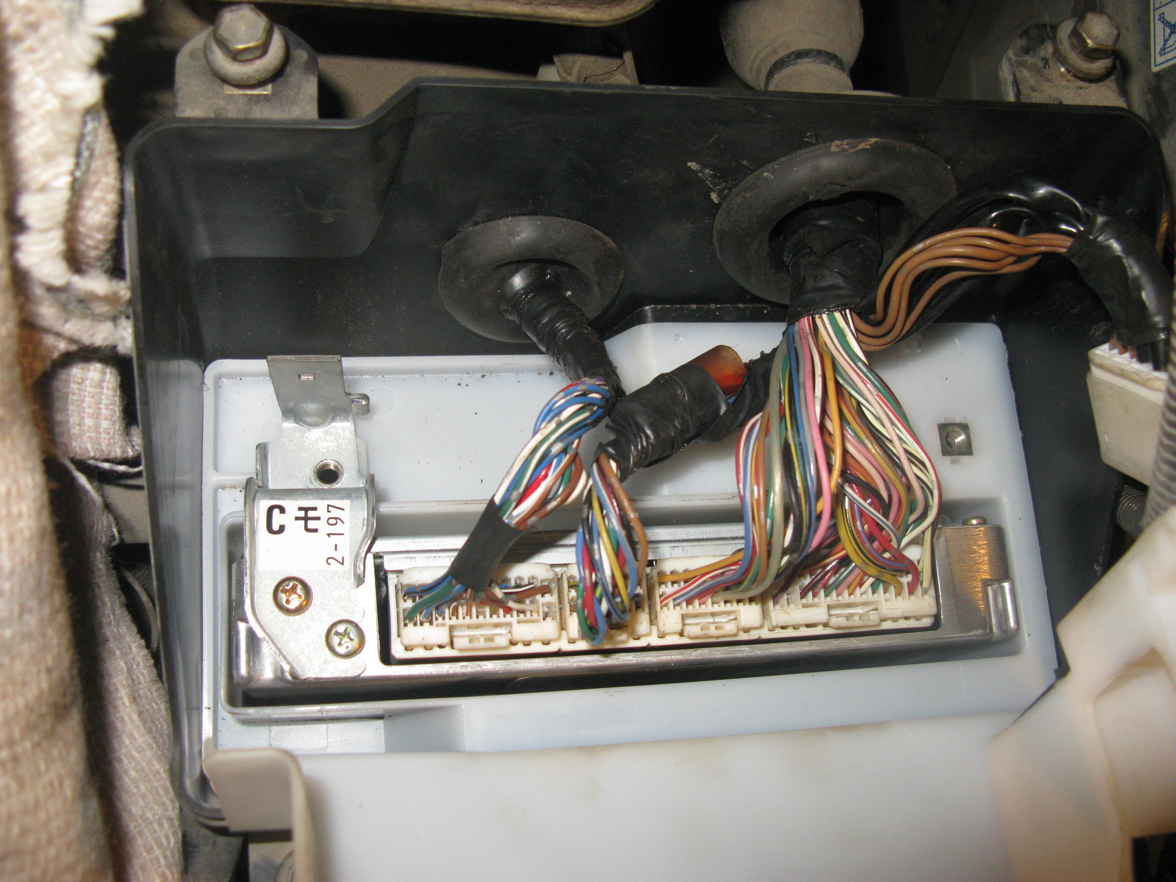

Дополнительно, для удобства работы с крышкой ГРМ, я снимал блок EFI. Для этого снимаем патрубки с вентиляции блока EFI и с расширительного бачка.
IMG_4868.jpg [ 1.17 MБ | Просмотров: 2681 ]
Далее надо открутить 3 болта, крепящие сам блок к кузову.
IMG_4869.jpg [ 1.47 MБ | Просмотров: 2624 ]
Откручиваем 4 болта крышки блока и 2 болта крышки разъемов (один болт находится под крайним разъемом)
IMG_4870.jpg [ 1006.24 КБ | Просмотров: 2862 ]
IMG_4871.jpg [ 1.13 MБ | Просмотров: 2726 ]
Теперь вынув провода из блока (они просто вставлены с помощью уплотнительных резинок) можно снять сам блок. Правда есть одно неудобство - из блока в кузов выходит трубка, которая мешает снятию. Но приловчившись можно снять и не смотря на это.
IMG_4872.jpg [ 1.16 MБ | Просмотров: 2718 ]
Фотки самого блока можно посмотреть здесь.
Вид, где стоял блок

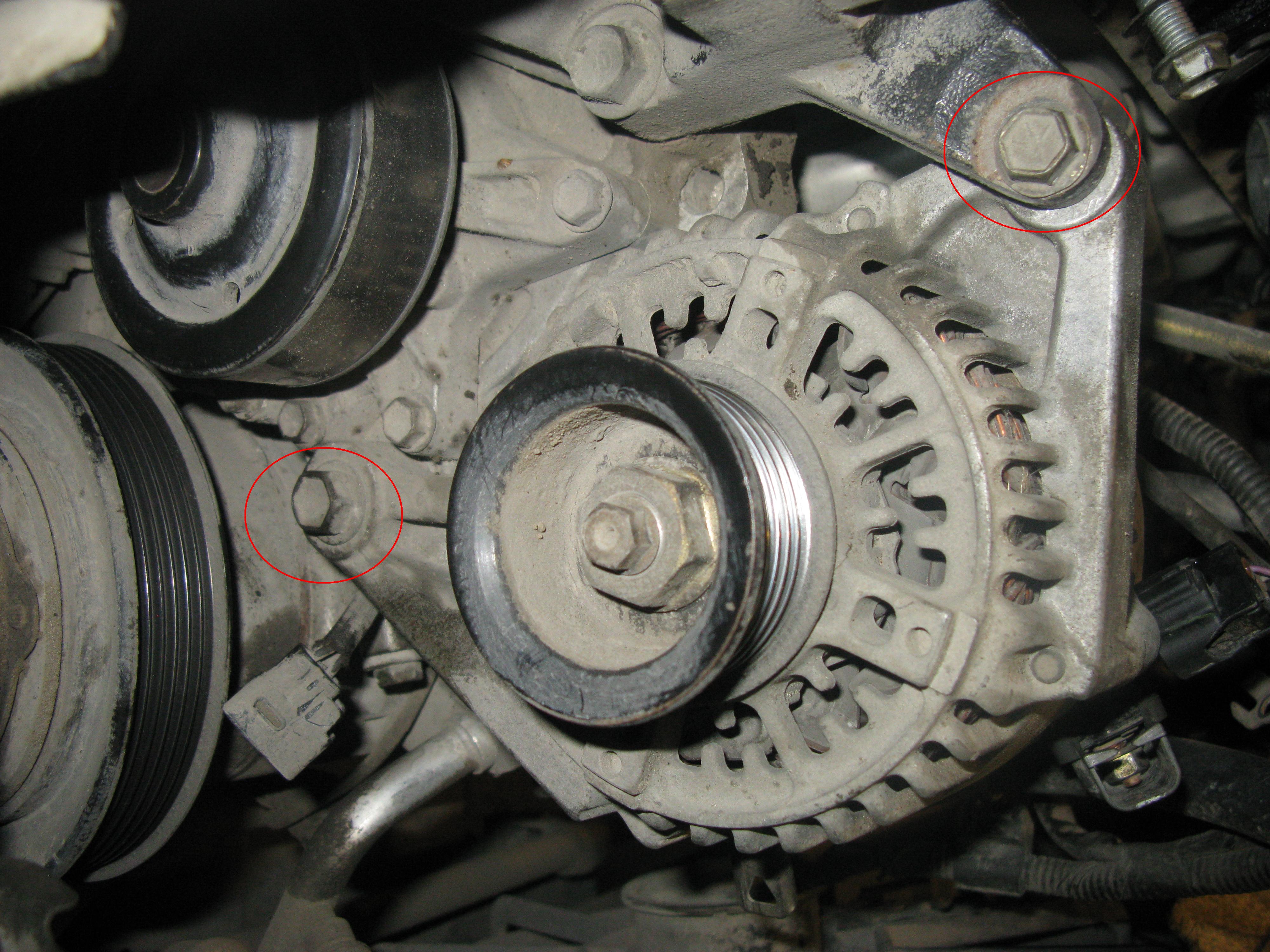

Теперь генератор - не забываем снять все клеммы. Отворачиваем 2 болта и снимаем генератор.
IMG_4886.jpg [ 1.24 MБ | Просмотров: 2684 ]
IMG_4892.jpg [ 1.34 MБ | Просмотров: 2633 ]
IMG_4893.jpg [ 1.39 MБ | Просмотров: 2808 ]

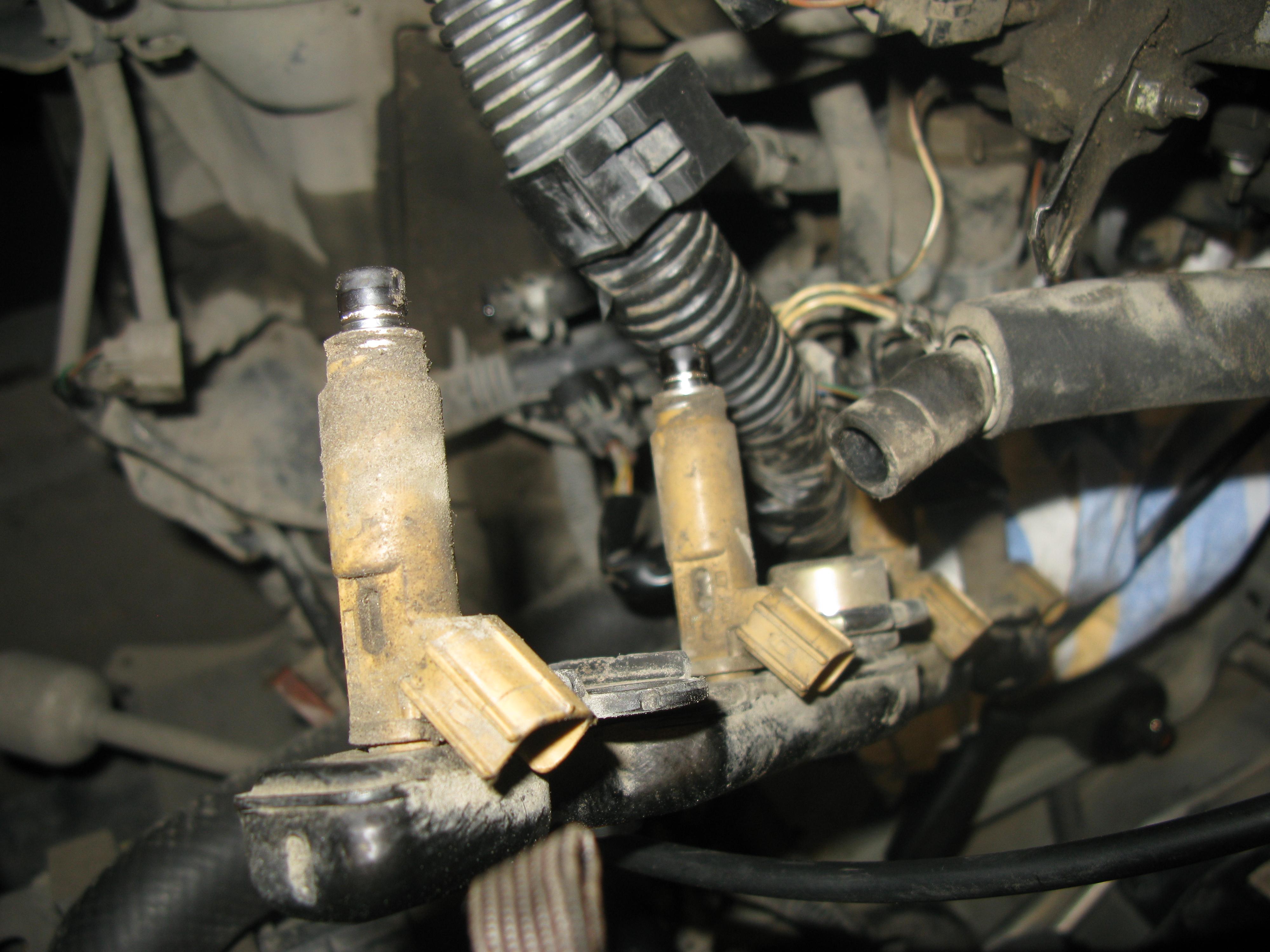

Топливная рамка - крепится на 2-х болтах + один болт между катушками зажигания
IMG_4897.jpg [ 1.44 MБ | Просмотров: 2795 ]
Снятая рейка. Будьте аккуратны при вынимании из нее форсунок - может потечь бензин, если до этого вы не делали сброс давления в топливной системе (да даже если делали :smile: ). Форсунки вынимаются из рейки просто - потяните их аккуратно, они держаться в рейке только за счет уплотнительных резинок.

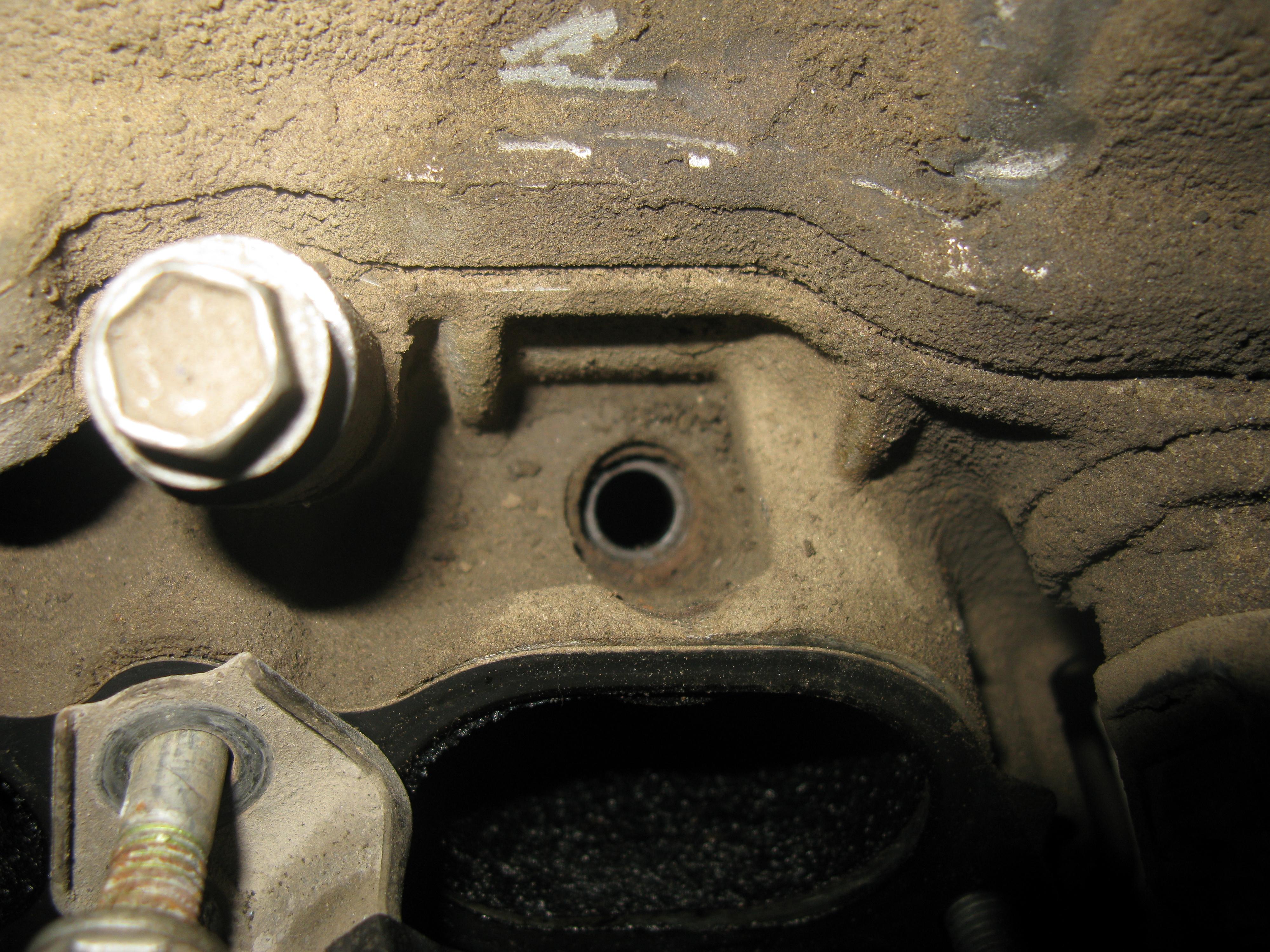

Место в ГБЦ, где были форсуеки - грязи море. Внутри видна уплотнительная резинка - их я тоже заменил.
