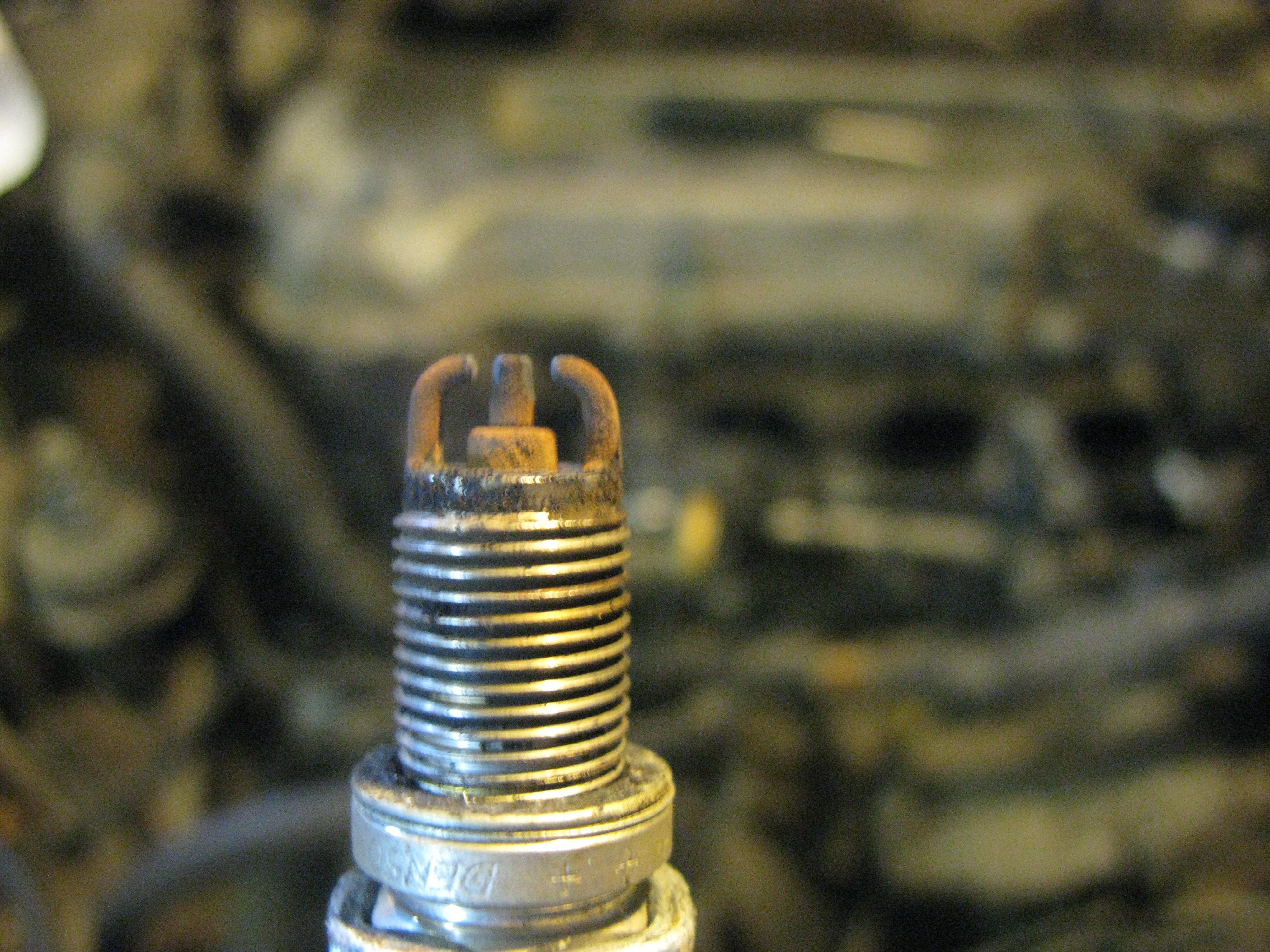

Приступаем к снятию клапанной крышки. Снимаем свечи - вот состояние моих
IMG_4907.jpg [ 1.7 MБ | Просмотров: 6498 ]

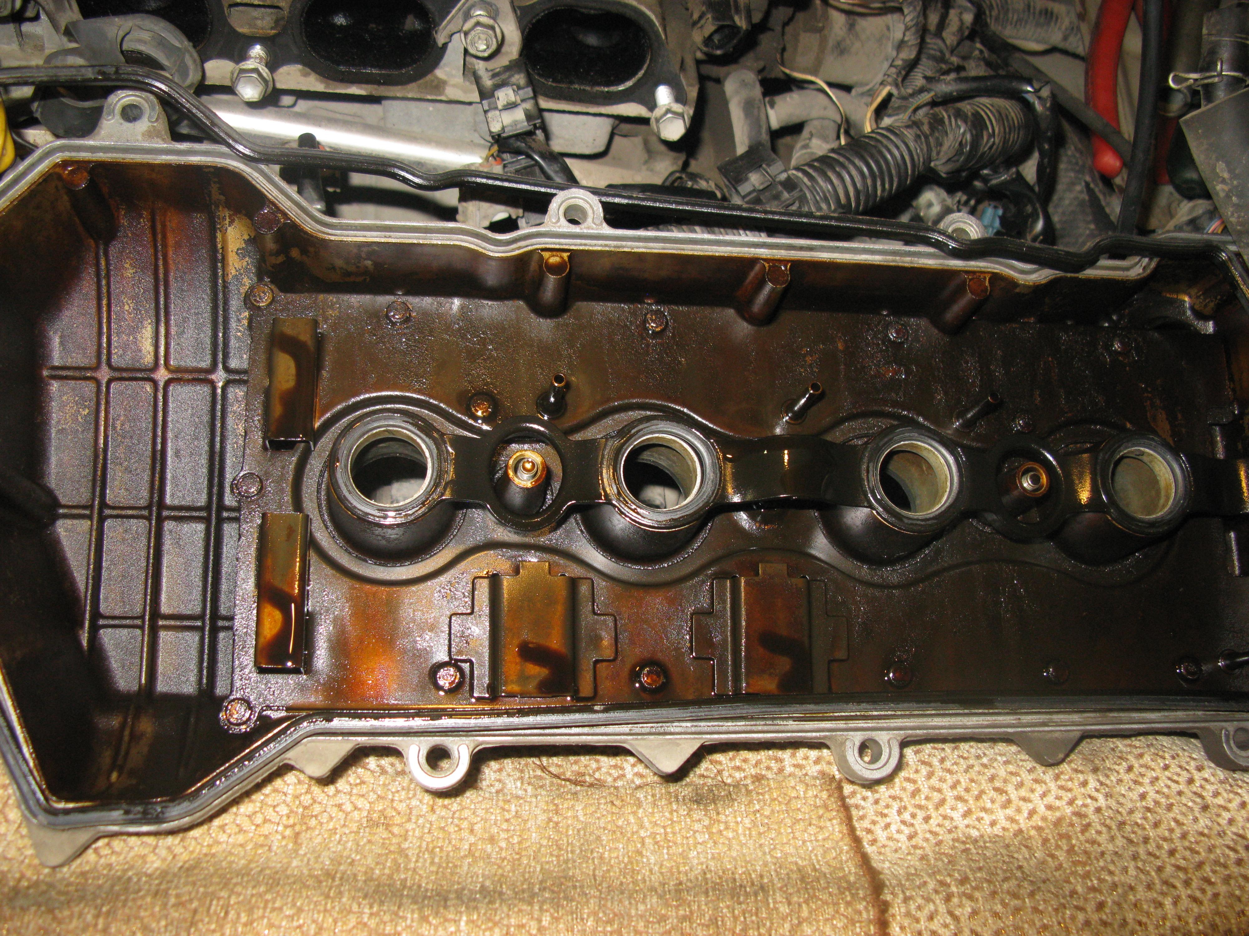

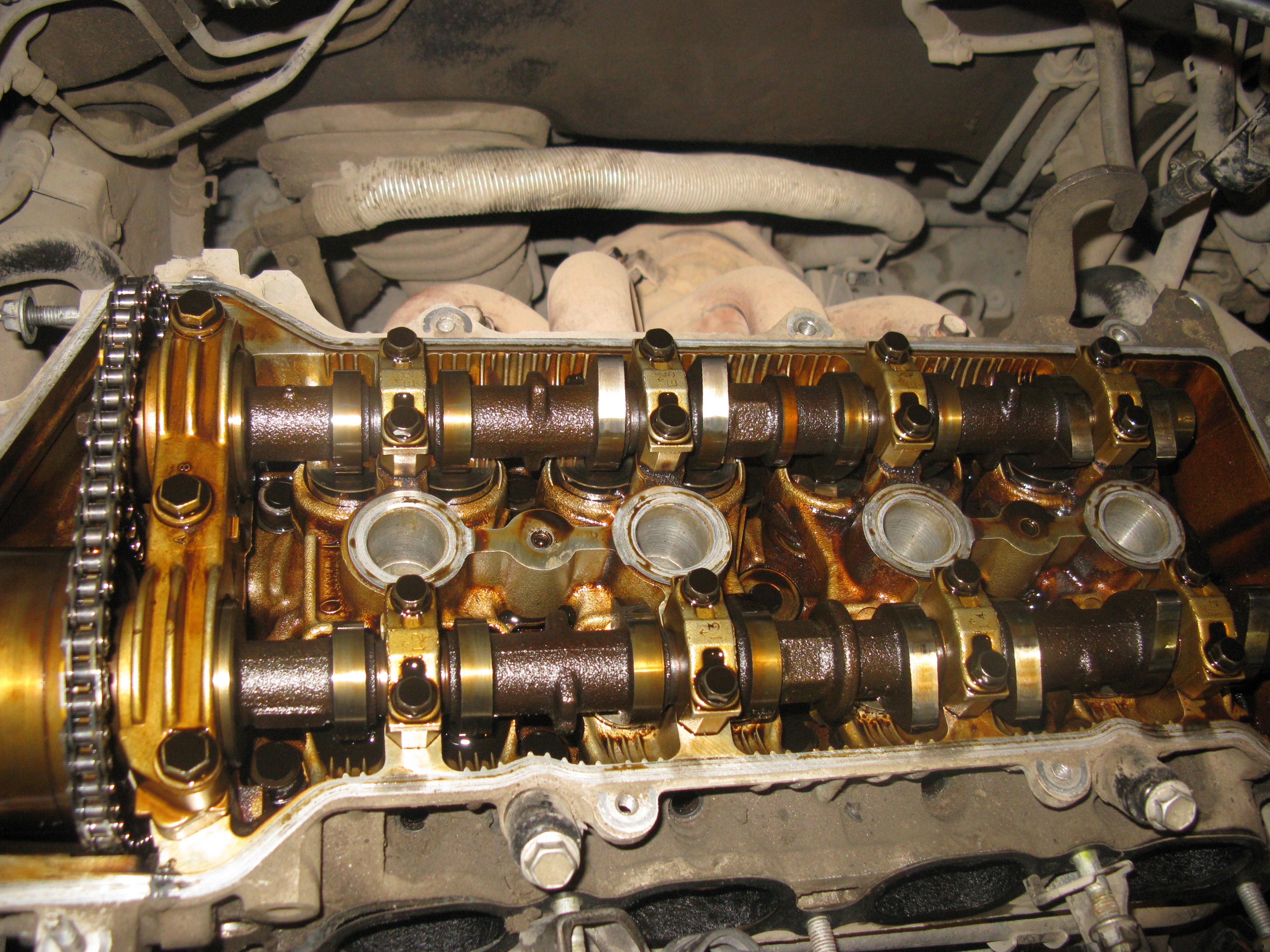

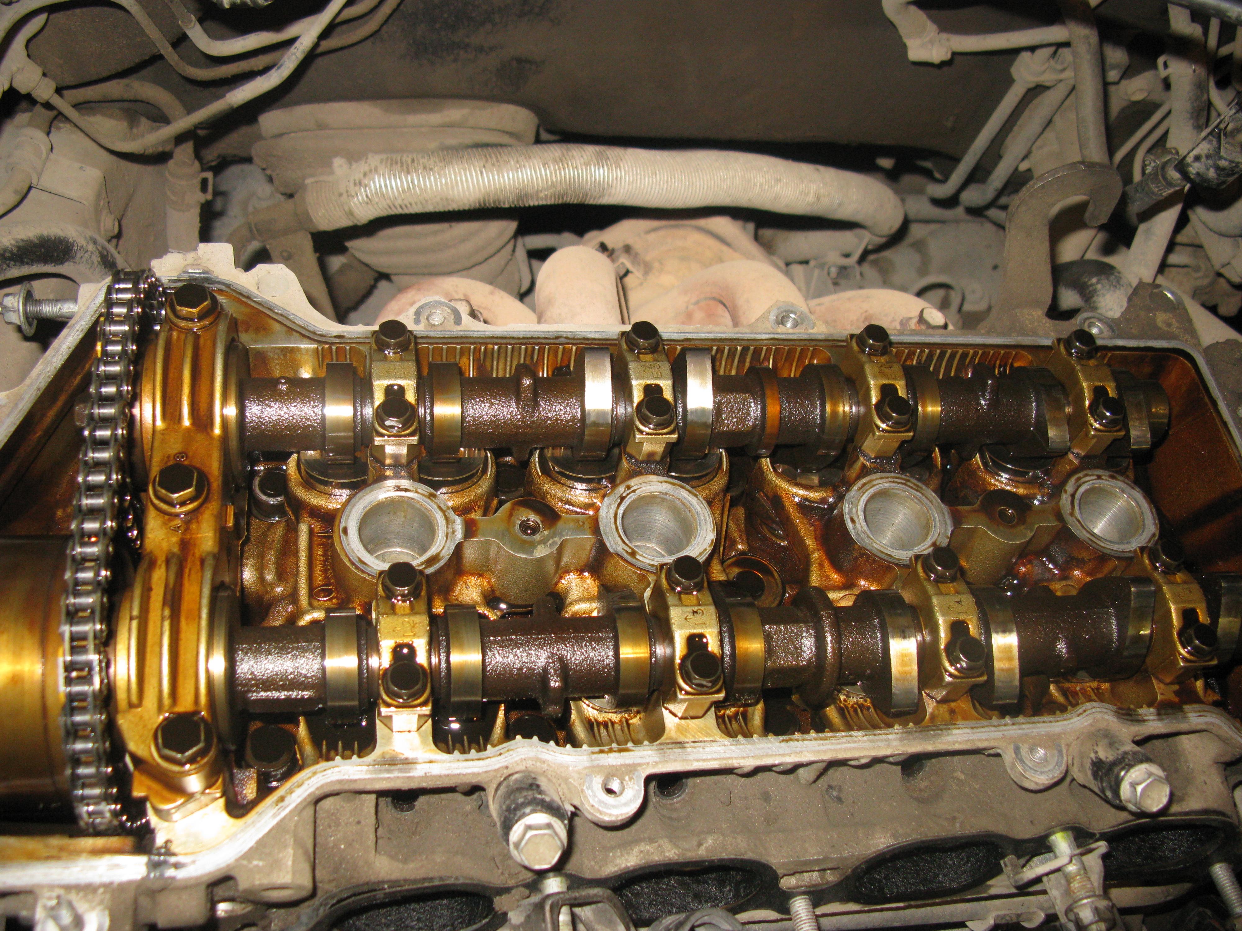

Далее отворачиваем клапанную крышку - не забываем про 2 болта сверху (между колодцами свечей). Снимаем крышку и видим следующее.
IMG_4912.jpg [ 1.54 MБ | Просмотров: 6568 ]
IMG_4913.jpg [ 1.85 MБ | Просмотров: 6401 ]
IMG_4914.jpg [ 1.42 MБ | Просмотров: 6383 ]

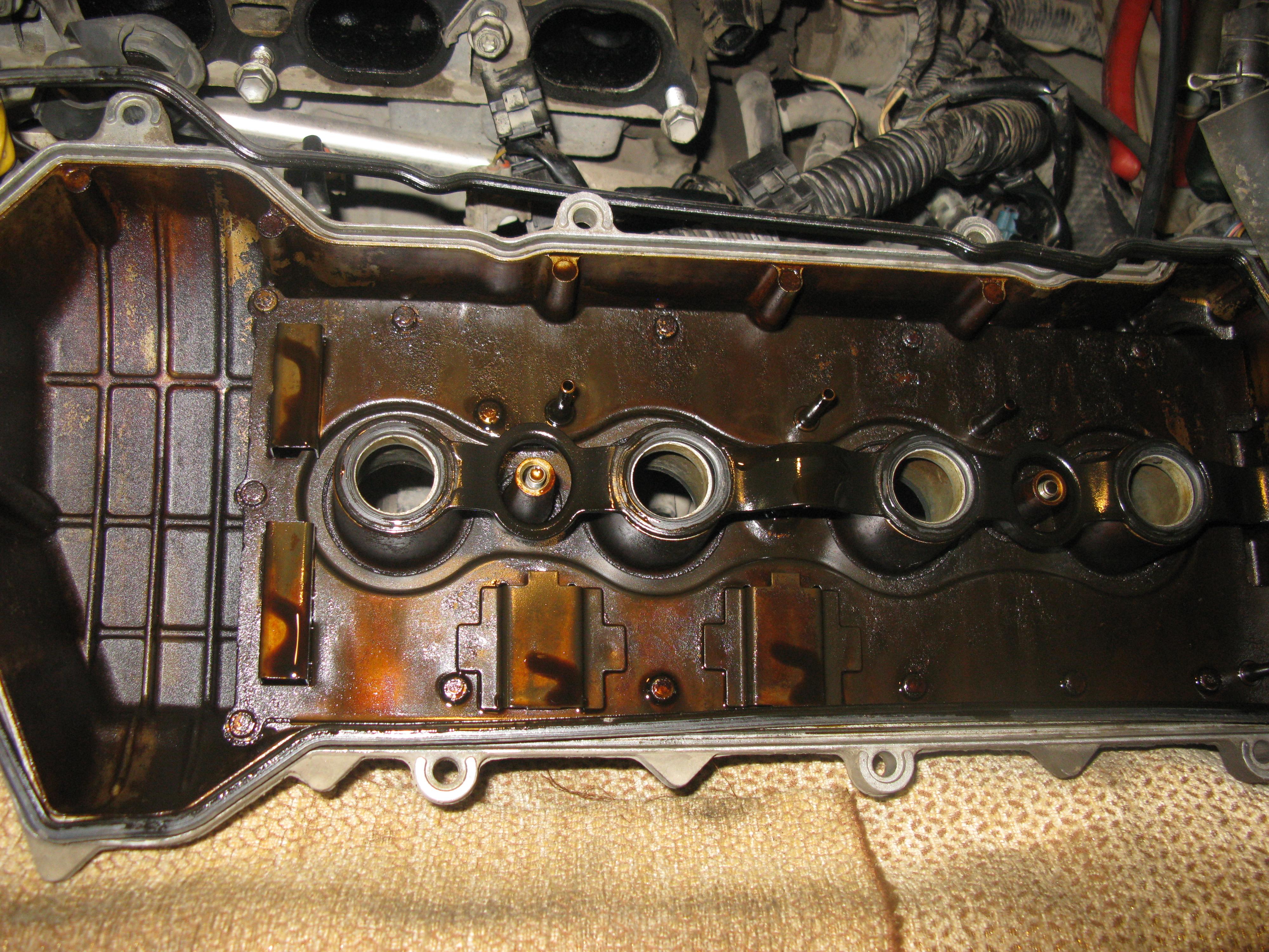

Клапанная крышка после чистки
IMG_4916.jpg [ 1.3 MБ | Просмотров: 6413 ]

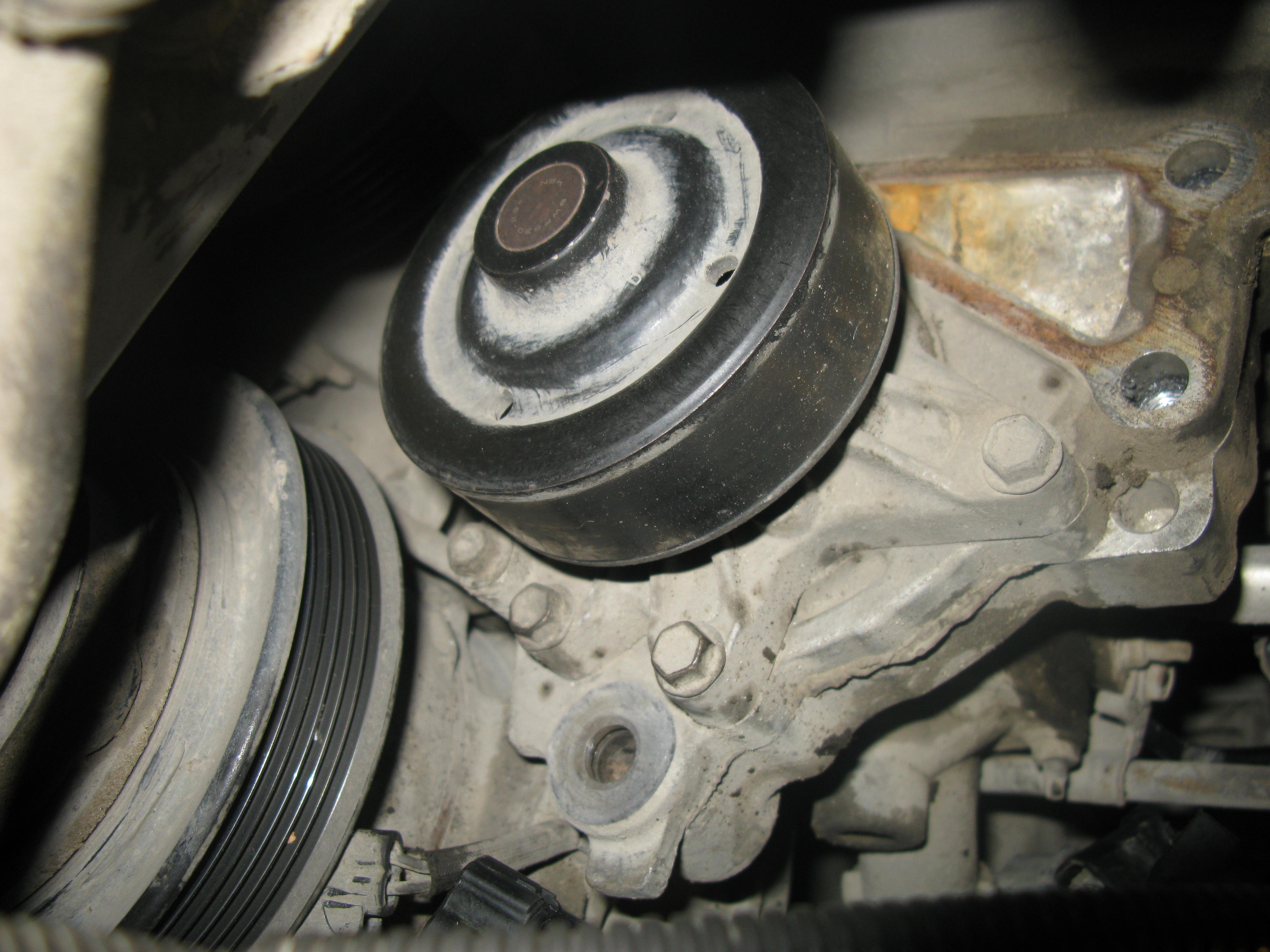

Теперь можно приступать к снятию цепи ГРМ. Откручиваем 2 болта натяжителя цепи и снимаем его. Натяжитель находится над насосом ГУР (сверху на фото виден его шкиф, фотал как бы кверх ногами :smile: ), увидеть его не просто, я больше на ощупь откручивал.

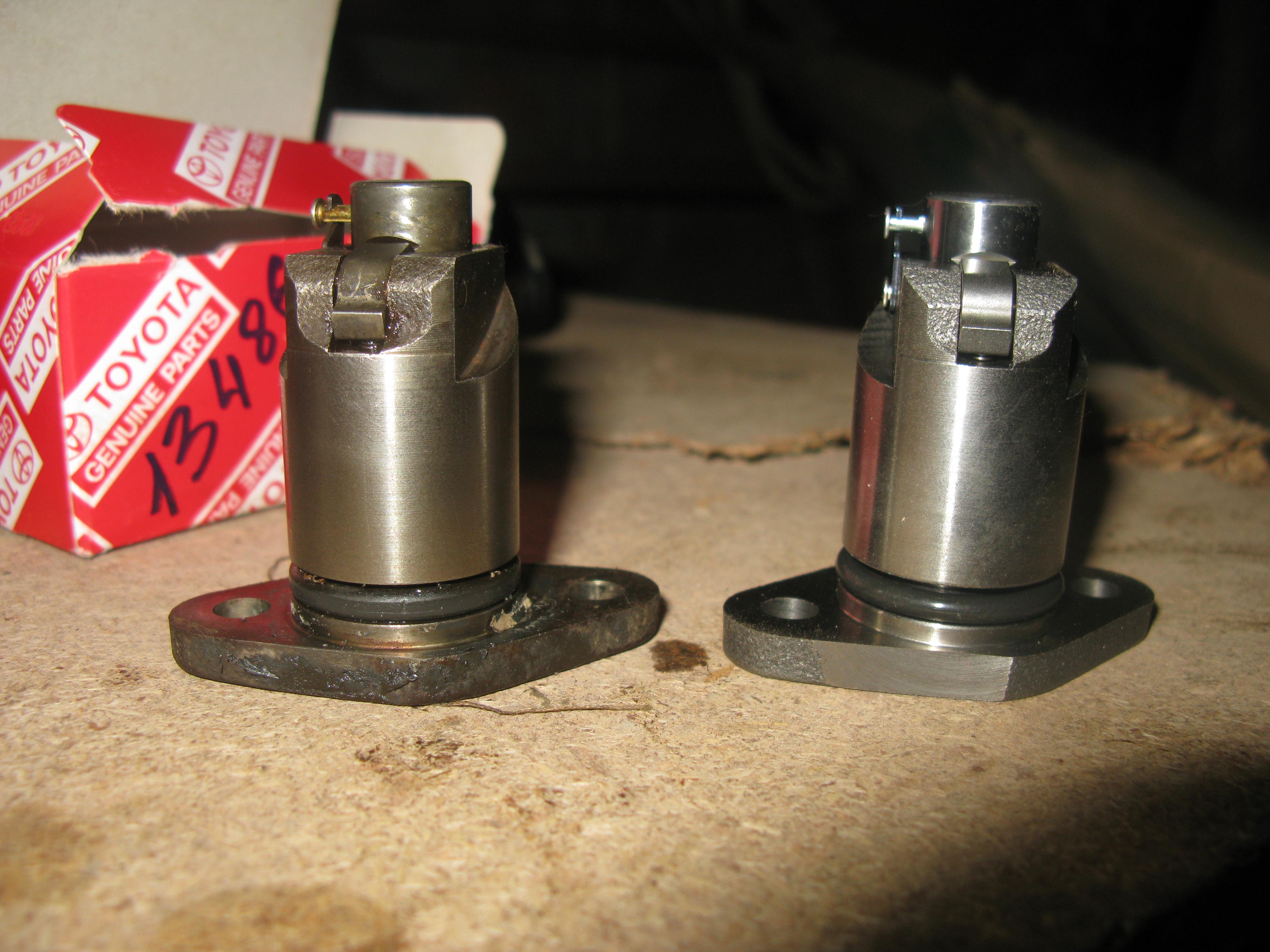

IMG_4918.jpg [ 863.64 КБ | Просмотров: 6445 ]
Натяжитель после чистки (слева) в сравнении с новым.

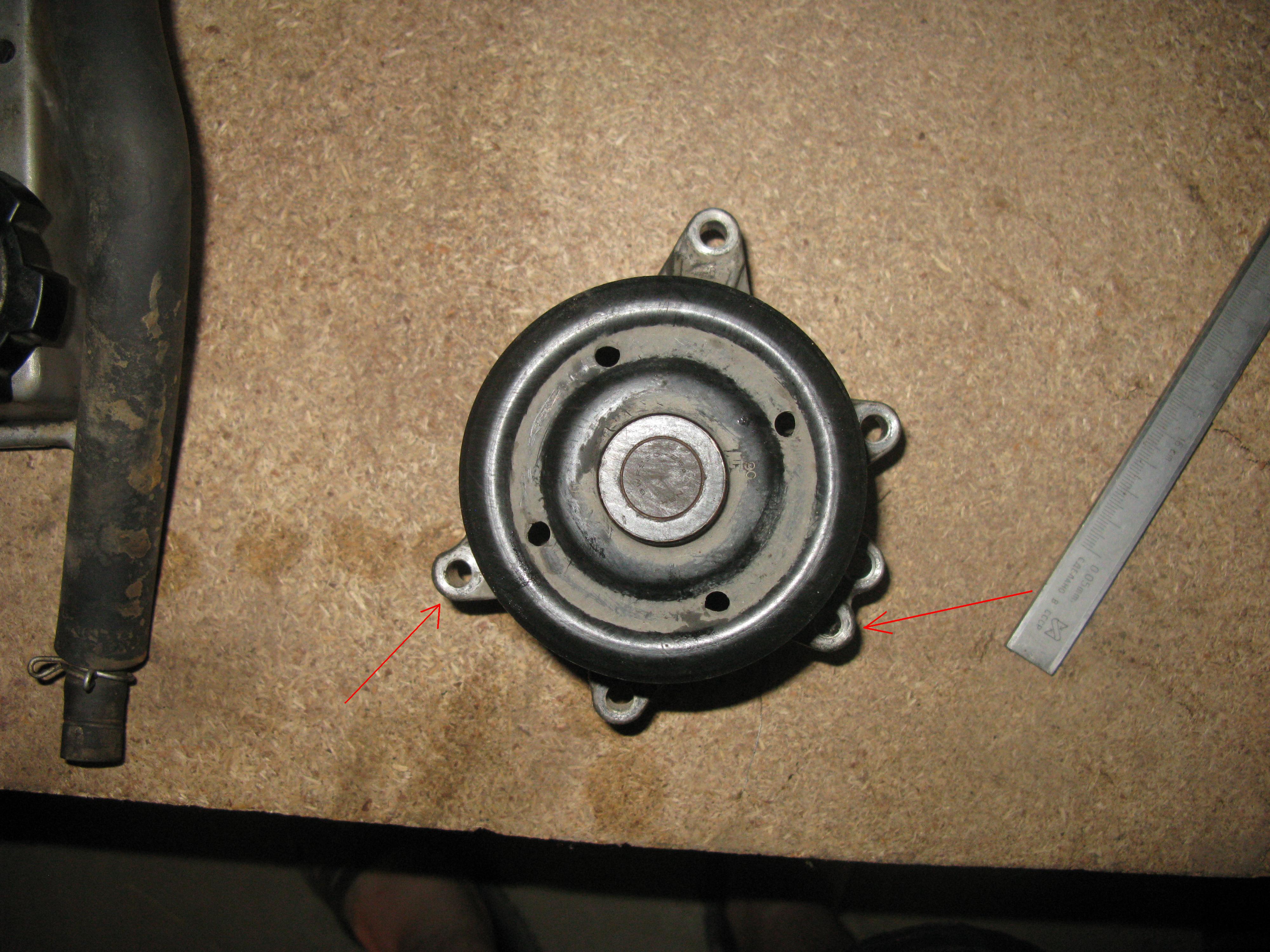

Далее снимаем водяную помпу. Она крепится на 6-ти болтах, 2 из которых короче остальных.
IMG_4920.jpg [ 902.82 КБ | Просмотров: 6358 ]
Вид помпы (стрелками указал, где находятся короткие болты)
IMG_4921.jpg [ 1.32 MБ | Просмотров: 6942 ]

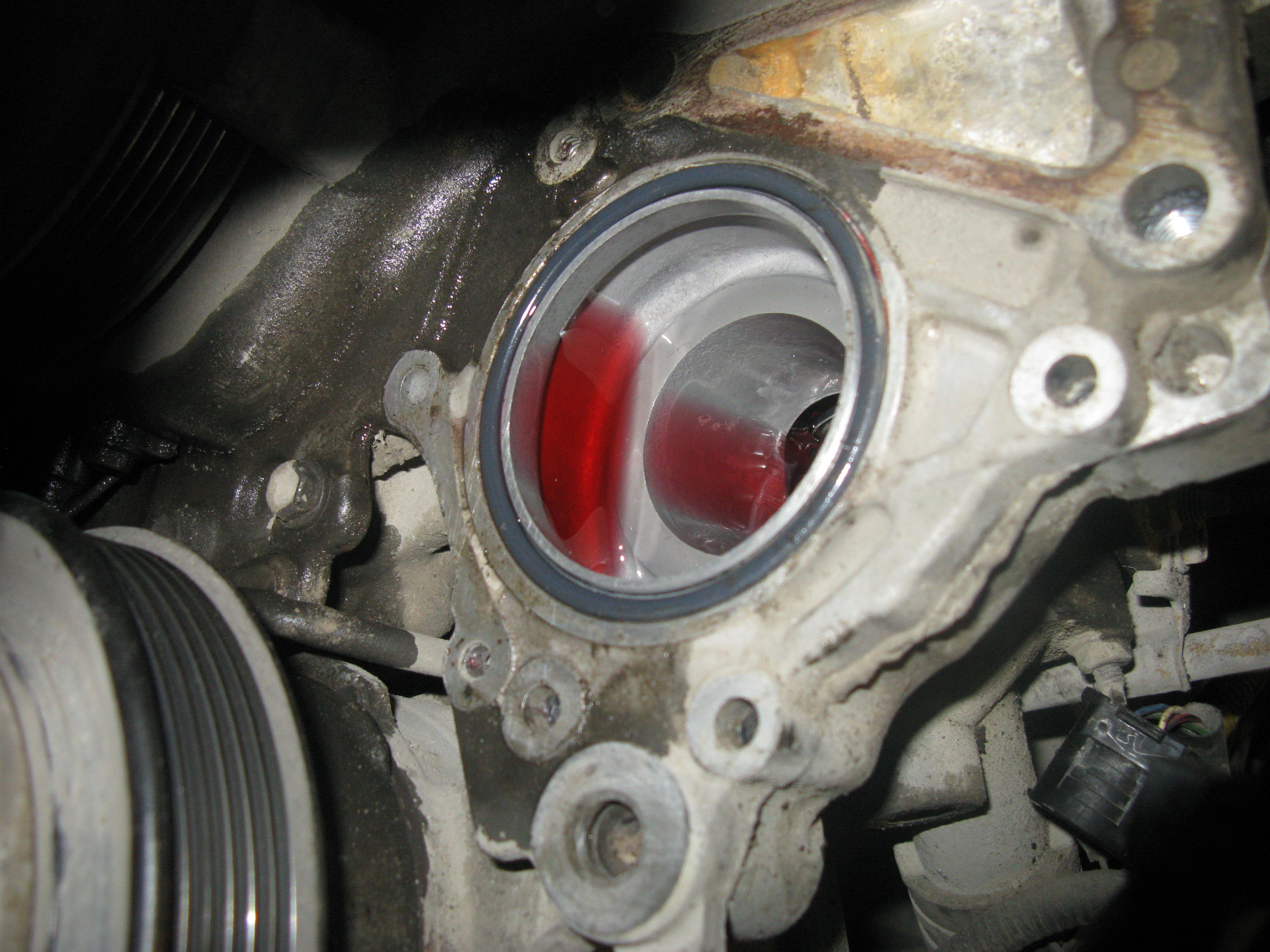

При снятии помпы может вылиться еще немного антифриза. Место, где была помпа. Уплотнительную резинку я менял.
IMG_4923.jpg [ 1.12 MБ | Просмотров: 6472 ]

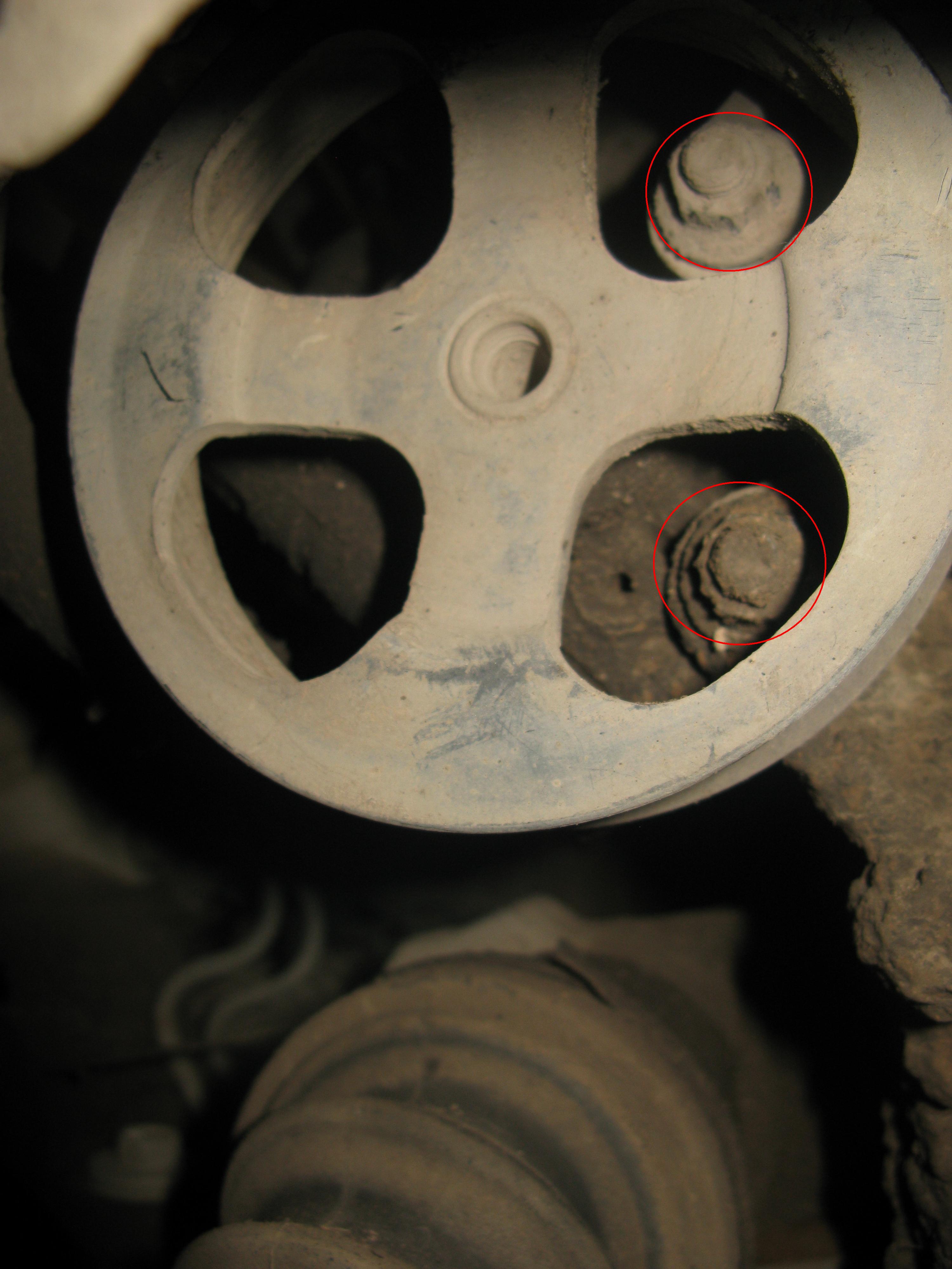

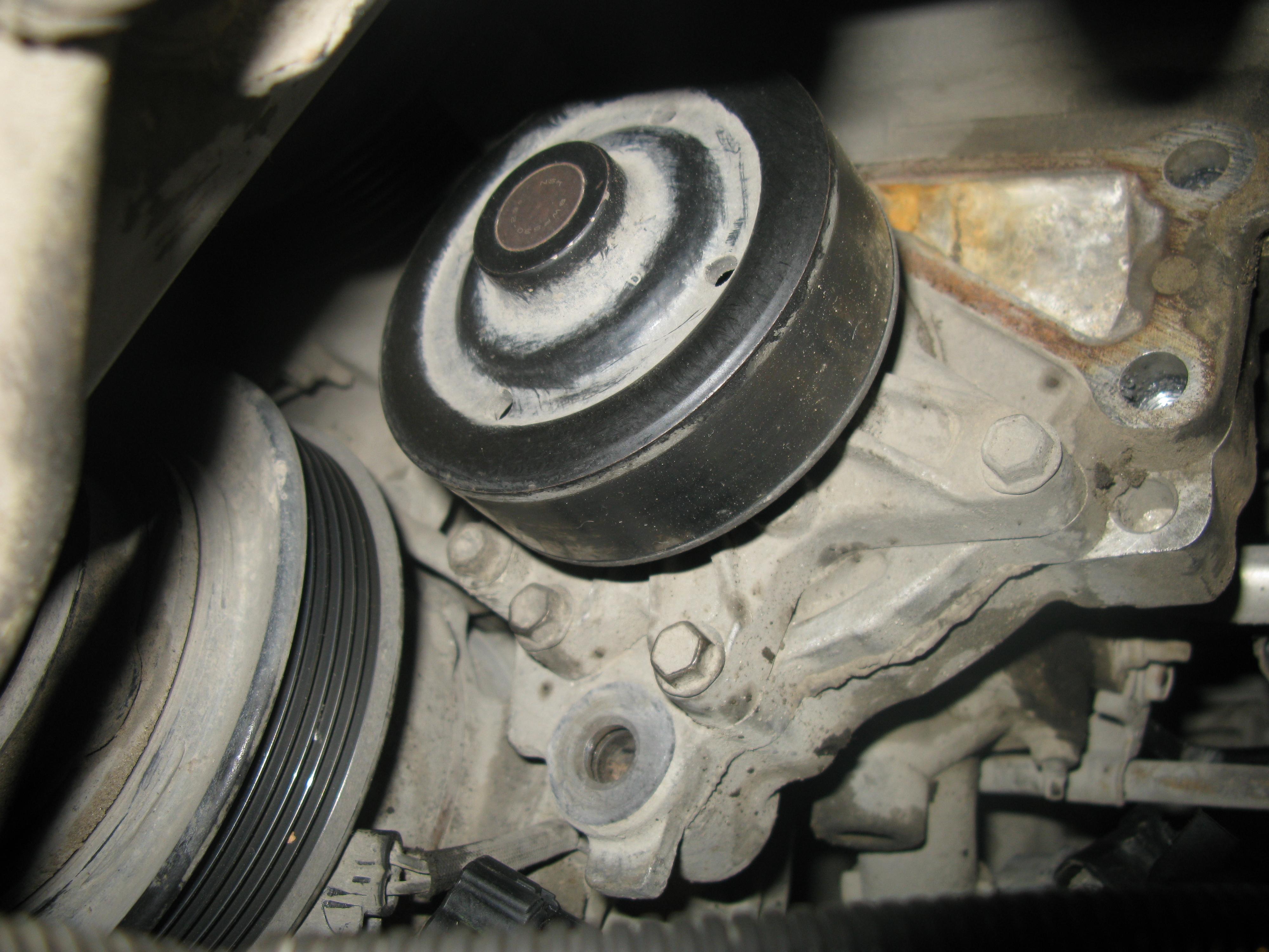

Теперь насос ГУР - вот с ним-то мне пришлось повозиться, особенно при установке обратно. В некоторых обзорах его не снимали - снимали только сам шкиф. Но толи я не понял как это сделать, толи просто не смог нормально подлезть, чтобы его снять, но в итоге я решил снимать сам насос. Для этого надо открутить 2 гайки. Неудобство еще в том, что эти гайки наворачиваются на болты, а не на шпильки, поэтому с другой стороны надо еще фиксировать сами болты. А подлезть к ним, особенно одному,очень не удобно. Также после того, как я снял болты пришлось использовать монтировку (очень аккуратно!), чтобы отодвинуть таки насос от блока. Для того, чтобы не было большого геморроя при установке его обратно, лучше установить его до того, как вы затянете все болты крышки ГРМ! Иначе крышка может так притянуться к блоку, что вы просто не сможете установить насос.
IMG_4926.jpg [ 708.81 КБ | Просмотров: 6482 ]

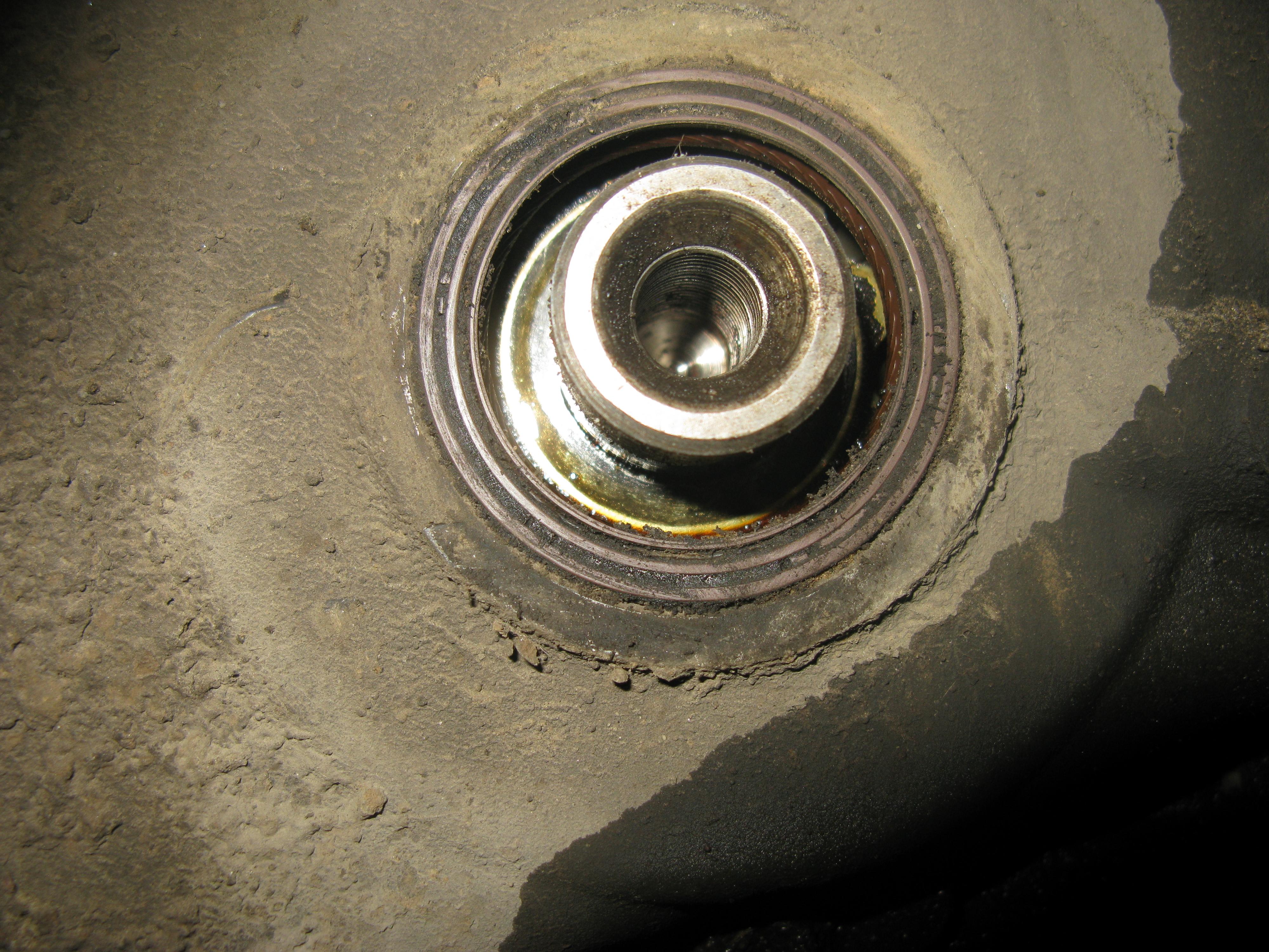

Далее я снимал шкиф коленвала застопорив маховик отверткой. Вот пыльник шкива - его я не стал менять.
IMG_4928.jpg [ 1.64 MБ | Просмотров: 6599 ]

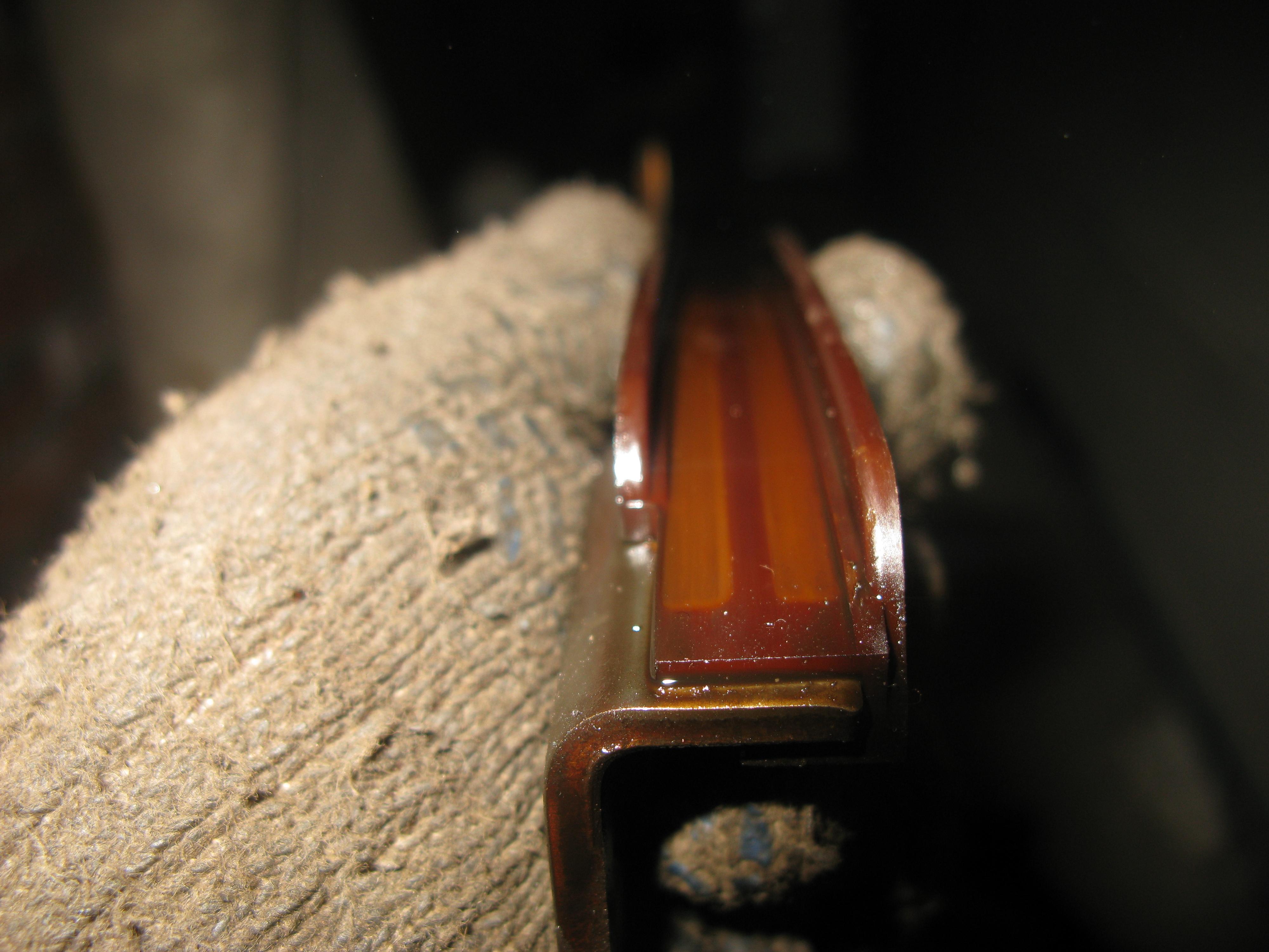

Состояние натяжителя и успокоителя цепи. Выработка немного есть, но менять их не стал.
IMG_4937.jpg [ 861.46 КБ | Просмотров: 6452 ]
IMG_4938.jpg [ 774.25 КБ | Просмотров: 6559 ]

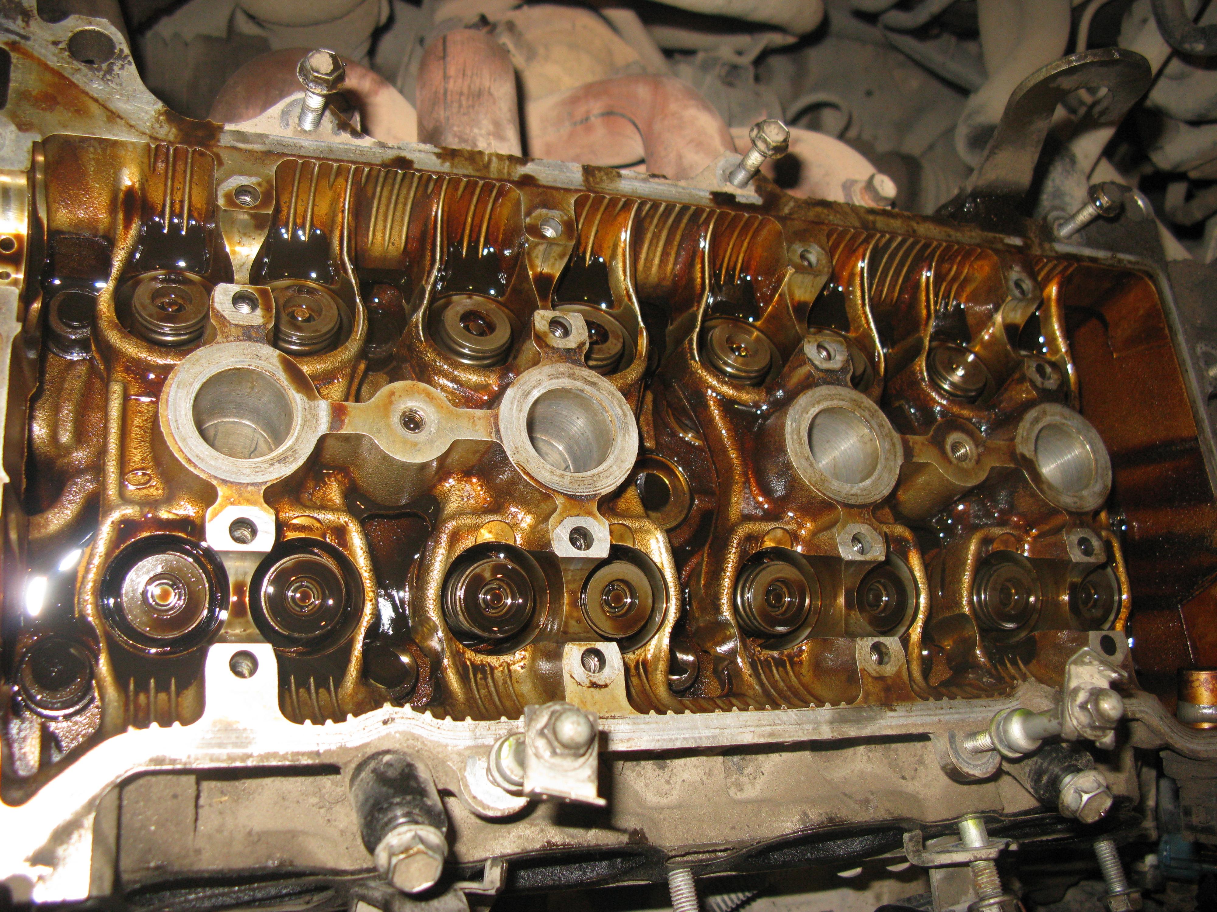

Откручиваем крышки распредвалов согласно схеме (см. статью Hot_Tab). Снимаем толкатели клапанов. Их по идее можно просто вынуть руками, но т.к. они были все в масле, то постоянно выскальзывали. Выход я нашел такой - вынимал их штангельциркулем, аккуратно зажимая так, как обычно меряют диаметр. Все это раскладываем аккуратно, чтобы потом не попутать при установке.
IMG_4941.jpg [ 1.65 MБ | Просмотров: 6484 ]

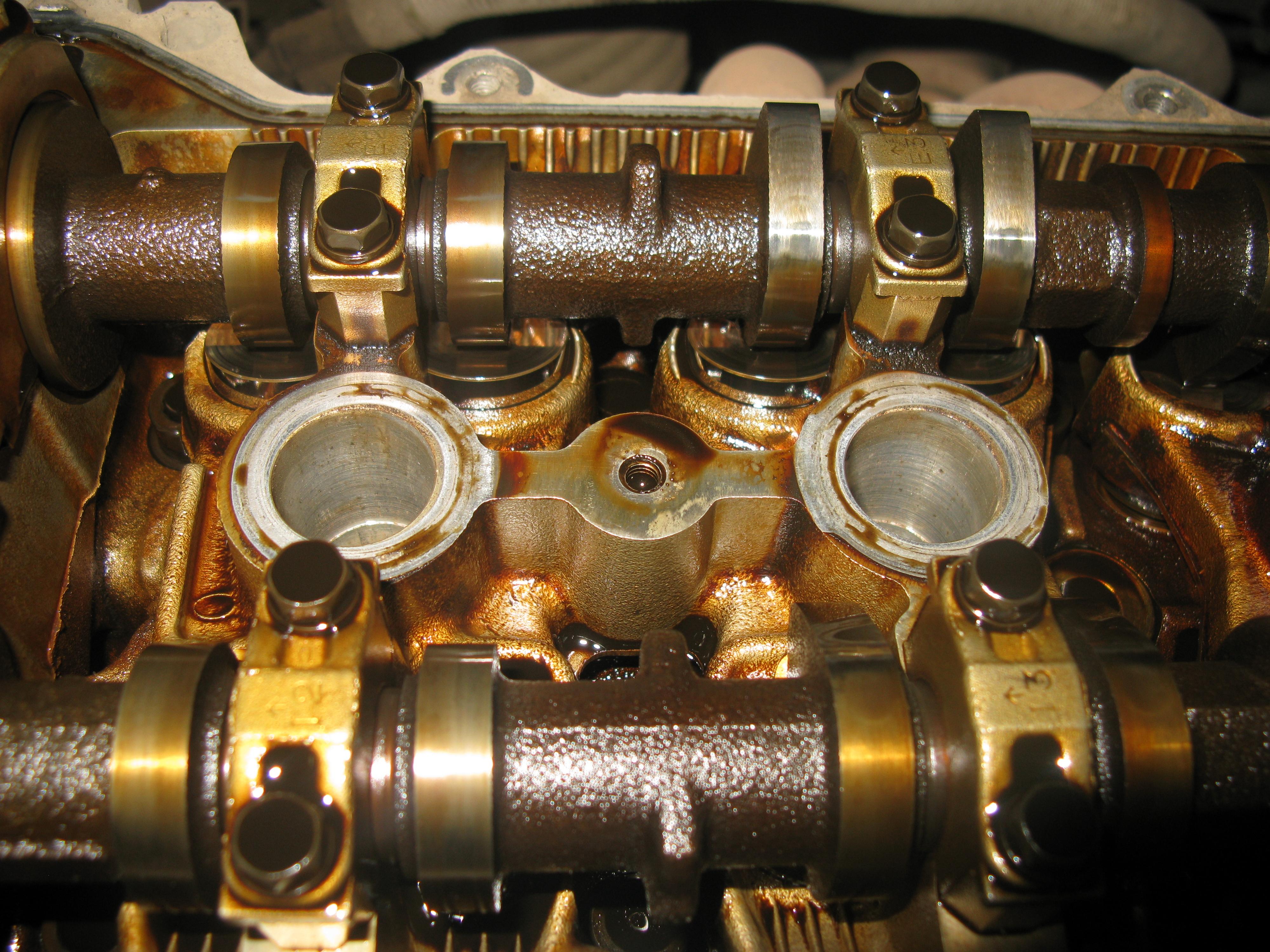

Вид клапана со стороны распредвалов. Хорошо видны: 1 - седло пружины, 2 - пружина, 3 - сухари и 4 - сам клапан.
IMG_4942.jpg [ 1.17 MБ | Просмотров: 6467 ]

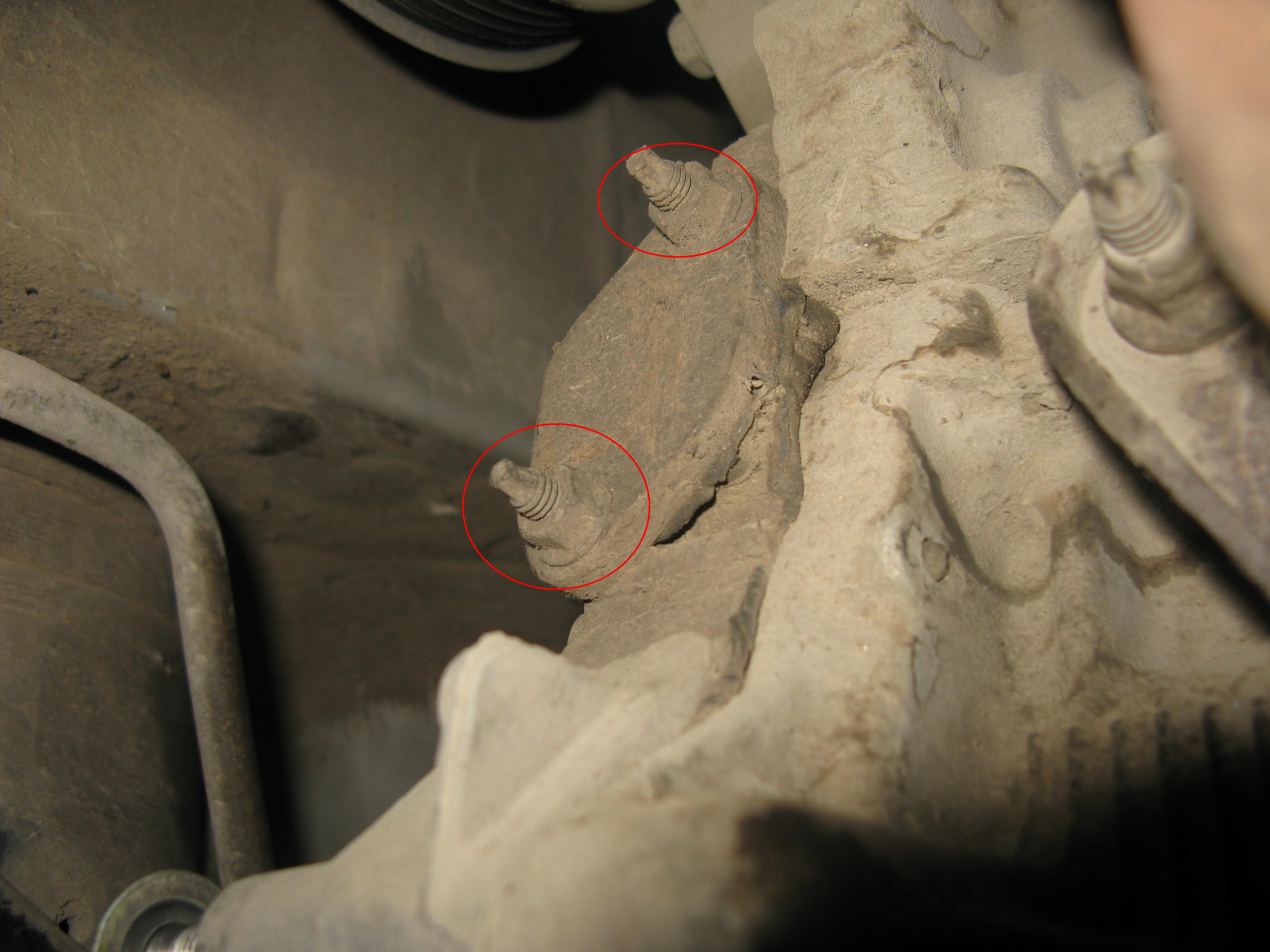

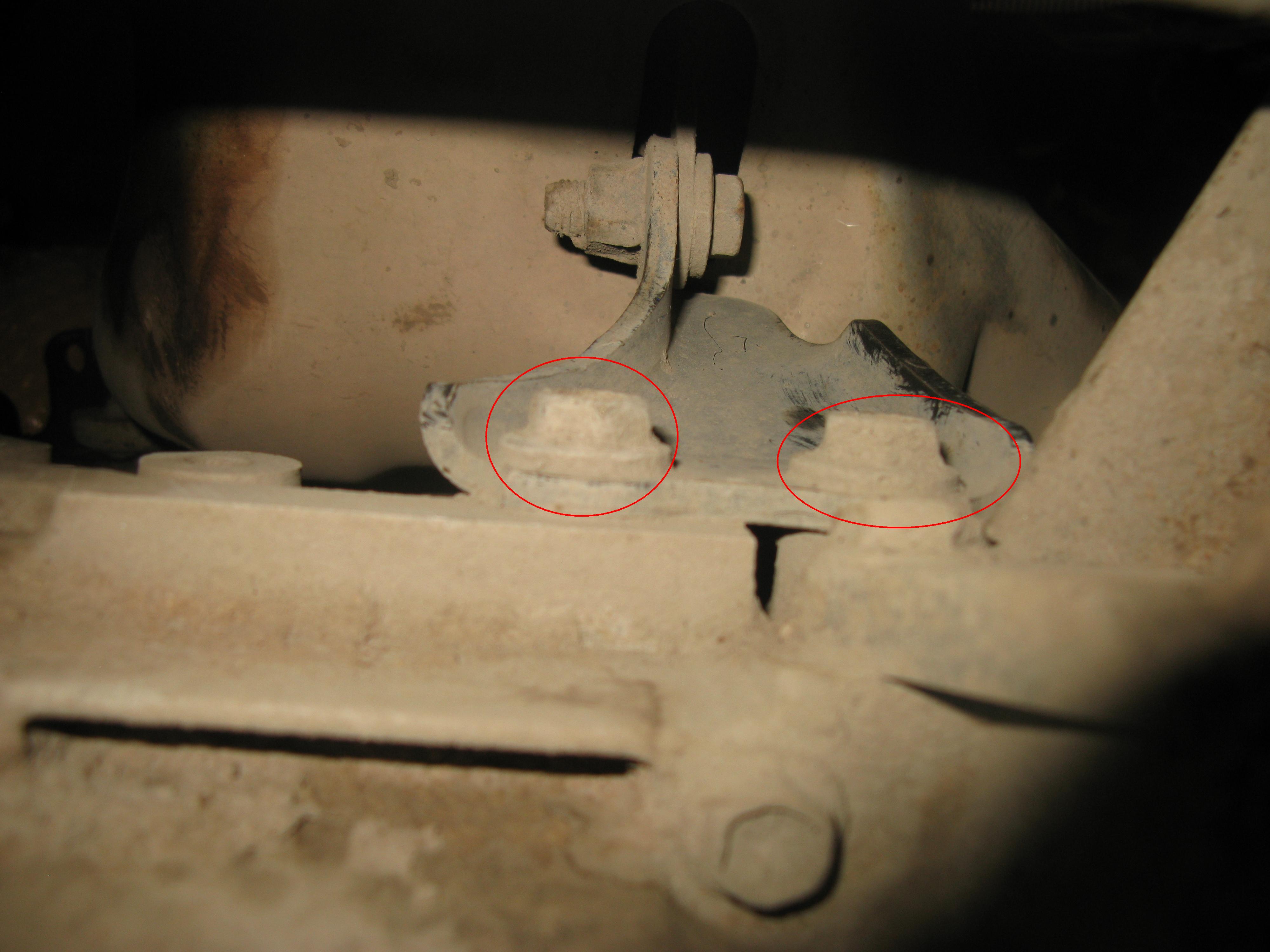

Теперь я полез по машину. Сначала отцепил глушак от выпускного коллектора. Там всего 2 болта с пружиной. Удобство этих болтов в том, что при заворачивании можно не бояться их перетянуть - резьба заканчивается там, где надо и можно тянуть до упора. Потом отцепил выпускной коллектор от блока. Необходимо открутить 2 болта. Вот вид снизу на них.
IMG_4948.jpg [ 647.27 КБ | Просмотров: 6410 ]

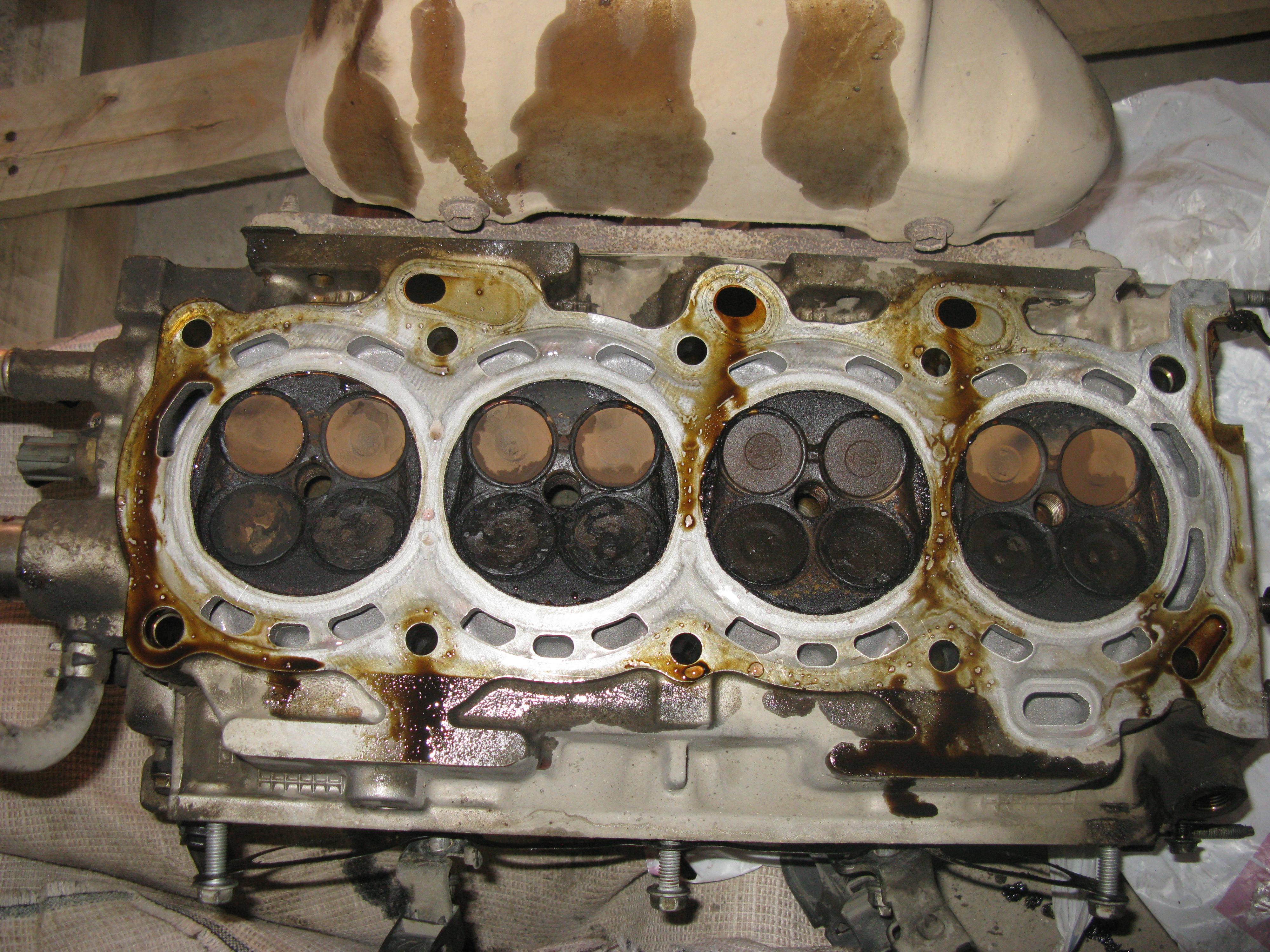

Ну что же, еще раз осматриваем окрестности ГБЦ, отворачиваем болты крепления ГБЦ к блоку (в определенном порядке! как - смотрите в статье Hot_Tab) и снимаем ГБЦ. Перед нами предстает такой вид.
IMG_4961.jpg [ 1.45 MБ | Просмотров: 6503 ]

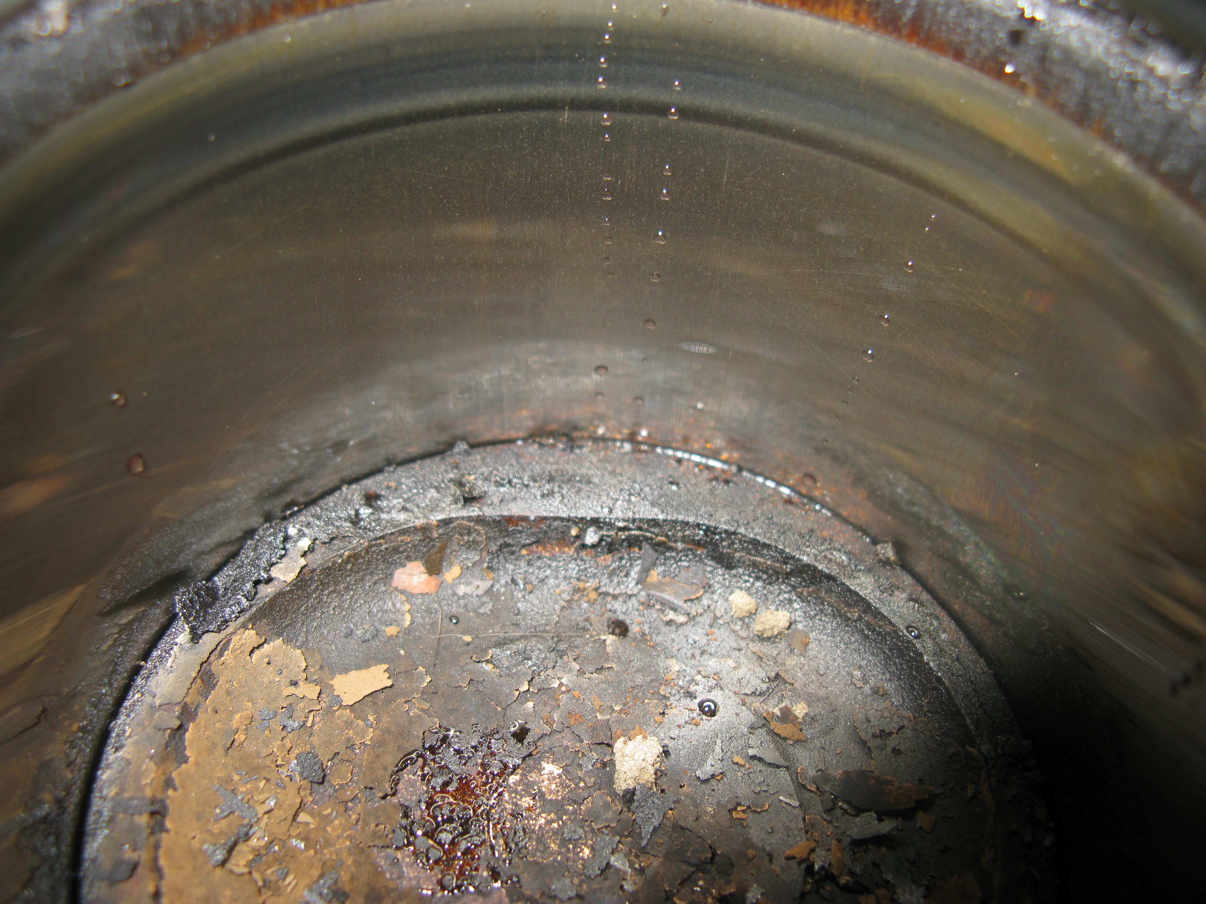

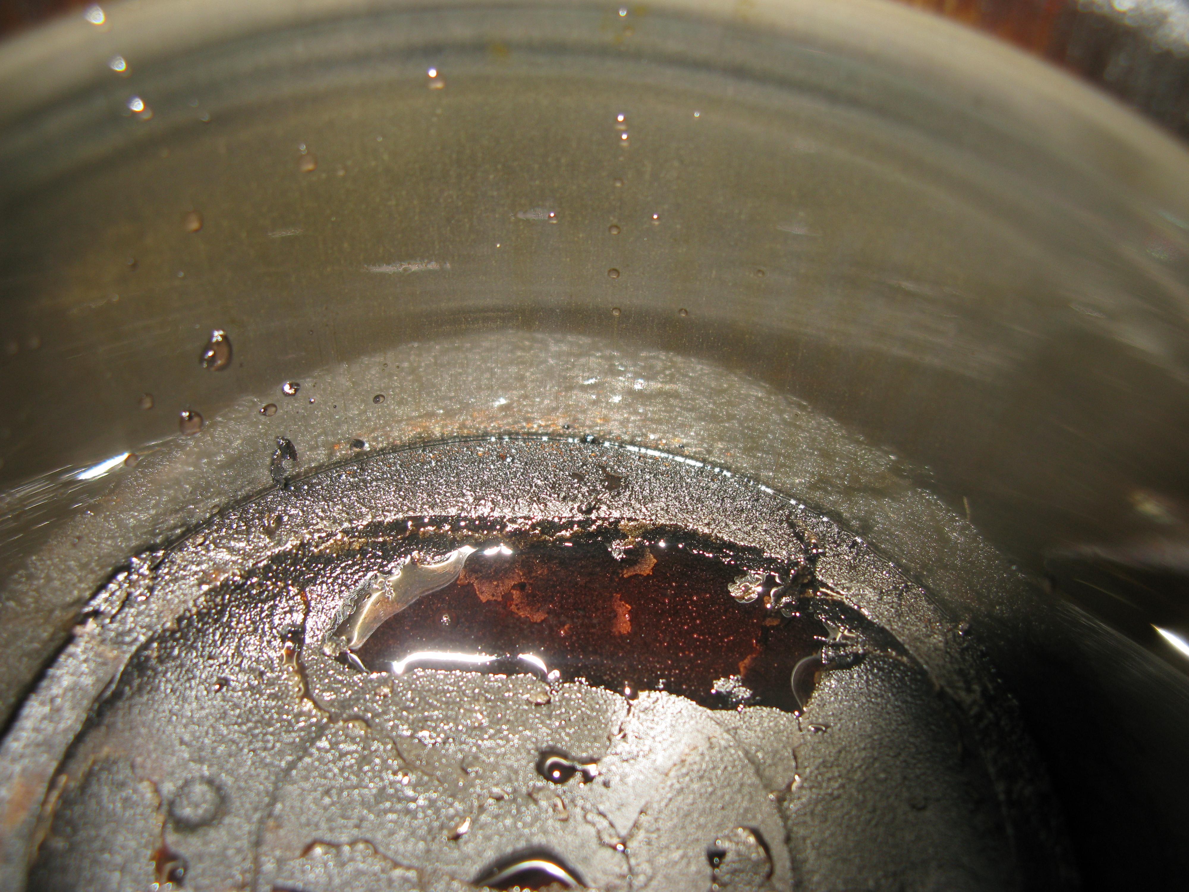

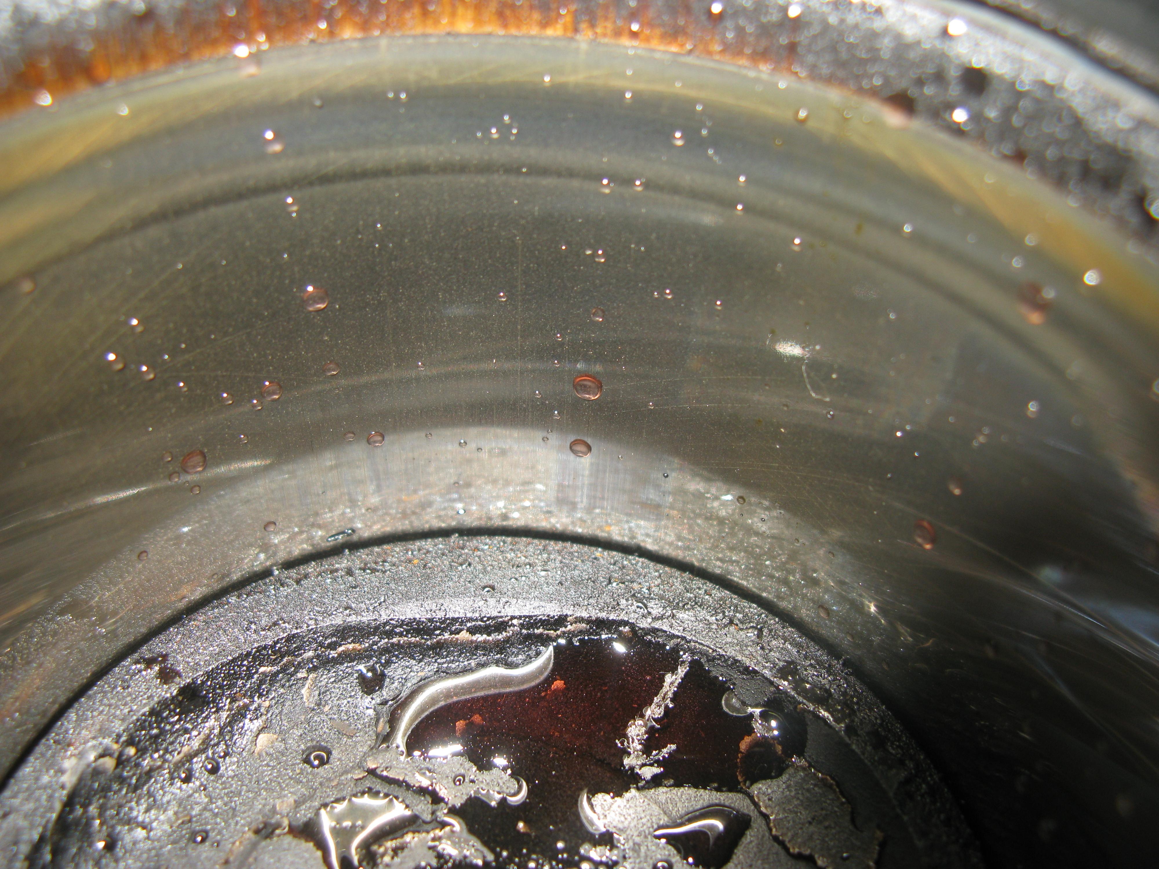

Осматриваем наличие хона. 1-й цилиндр - есть
IMG_4962.jpg [ 1.31 MБ | Просмотров: 6466 ]
2-й цилиндр - что-то не увидел :( а ведь как раз там был не особо загрязненный канал впускного коллектора. К чему бы это?
IMG_4963.jpg [ 1.32 MБ | Просмотров: 6440 ]

Состояние ГБЦ со стороны клапанов - выпускные клапана засраны, конечно, сильнее (рыжие).
IMG_4971.jpg [ 1.64 MБ | Просмотров: 6333 ]
IMG_4972.jpg [ 1.65 MБ | Просмотров: 6495 ]

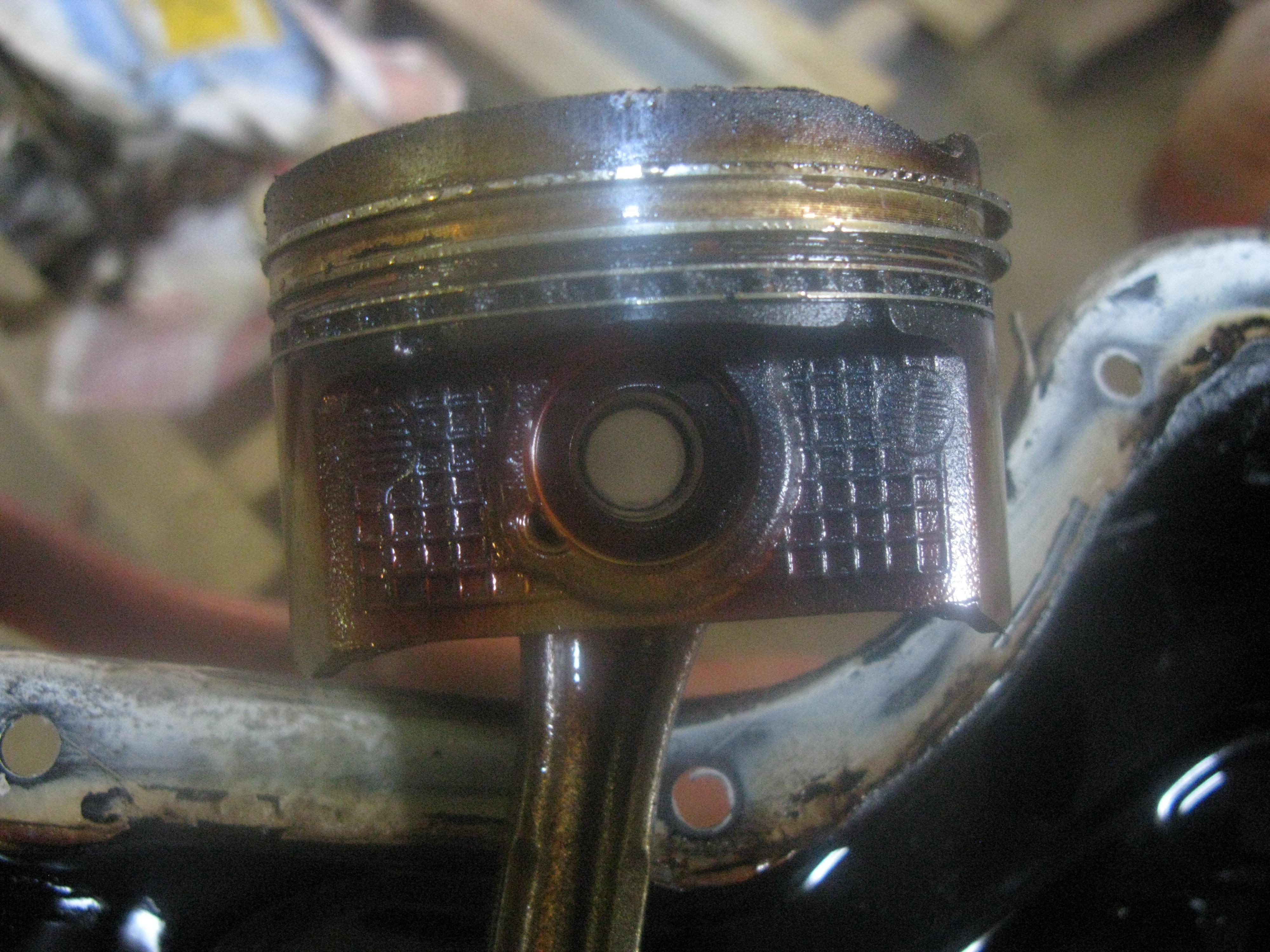

Состояние колец
IMG_4979.jpg [ 1.5 MБ | Просмотров: 6504 ]
