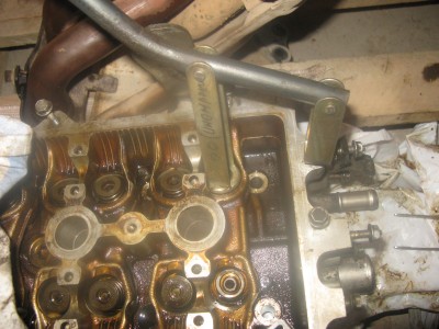

Итак, мы сняли ГБЦ. Теперь можно приступить к замене маслосъемных колпачков. Рассухариванем клапана.
IMG_4987.jpg [ 1.25 MБ | Просмотров: 2732 ]

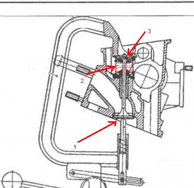

Для тех, кто "не в теме" (таких как я был :smile: ): рассухаривание - это снятие клапанов. Называется так потому, что для снятия клапанов необходимо вынуть т.н. "сухари" - фиксаторы, которые удерживают пружину клапана в седле. Для большего понимания привожу картинку из тырнета (движок другой, но суть у всех одинакова). Снизу клапан удерживается в седле клапана(1). А сверху к седлу клапана его прижимает пружина (2), которая удерживается седлом пружины (3).
1333125197-55.jpg [ 47.17 КБ | Просмотров: 2557 ]
Суть в том, что надо сжать пружину, вынуть сухари удерживающие седло пружины и вынуть пружину. На рисунке изображен еще один вид рассухаривателя в виде скобы. При сжатии пружины клапан будет подаваться немного вниз и, чтобы этого не происходило, надо либо упирать клапан в нижний рычаг скобы либо, если у вас такой рассухариватель, как я указал в 1-й части, подложить под клапан деревянный брусок. Делать это нужно очень аккуратно, чтобы не погнуть клапан.
вот еще видео процесса (не мое :smile: )
Процесс довольно долгий и кропотливый для начинающих. Сразу укажу пару моментов:
- изначально клапан может ходить вместе с пружиной, поэтому можно сначала несильно ударить по рычагу рассухаривателя, чтобы сухари освободили клапан
- перед тем, как сжимать пружину ПРИКРОЙТЕ СВЕРХУ чем-нибудь сухари (я просто пальцем прижимал), т.к. они выскакивают со своих мест очень резво и потом приходится их искать по всему гаражу

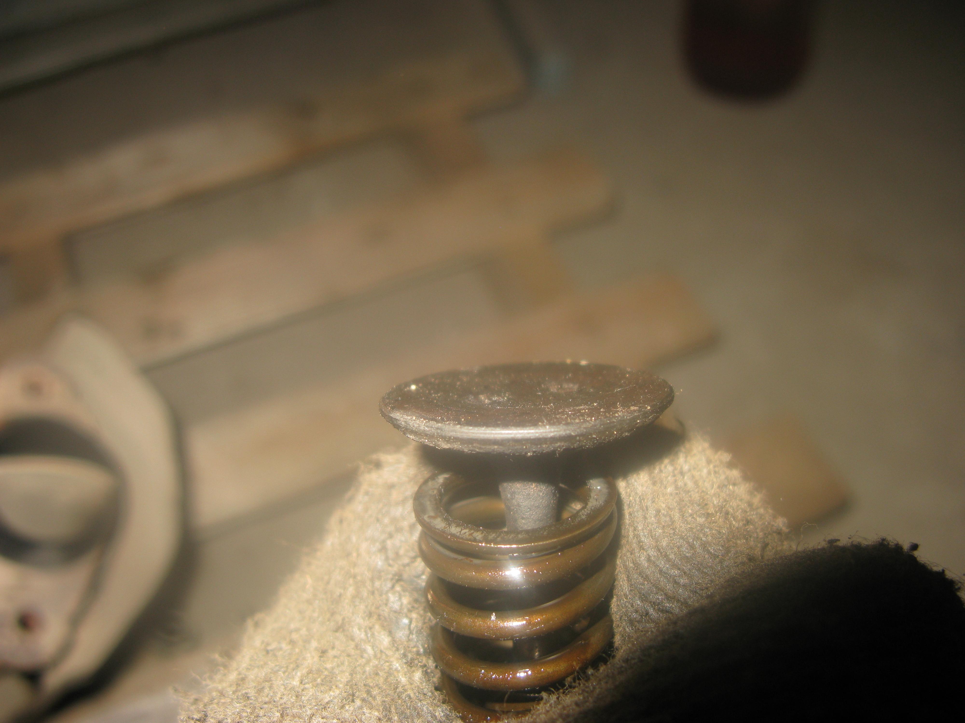

Вот фото снятого клапана. Слева направо: клапан, пружина, седло пружины, сухари.
IMG_4988.jpg [ 751.34 КБ | Просмотров: 2672 ]

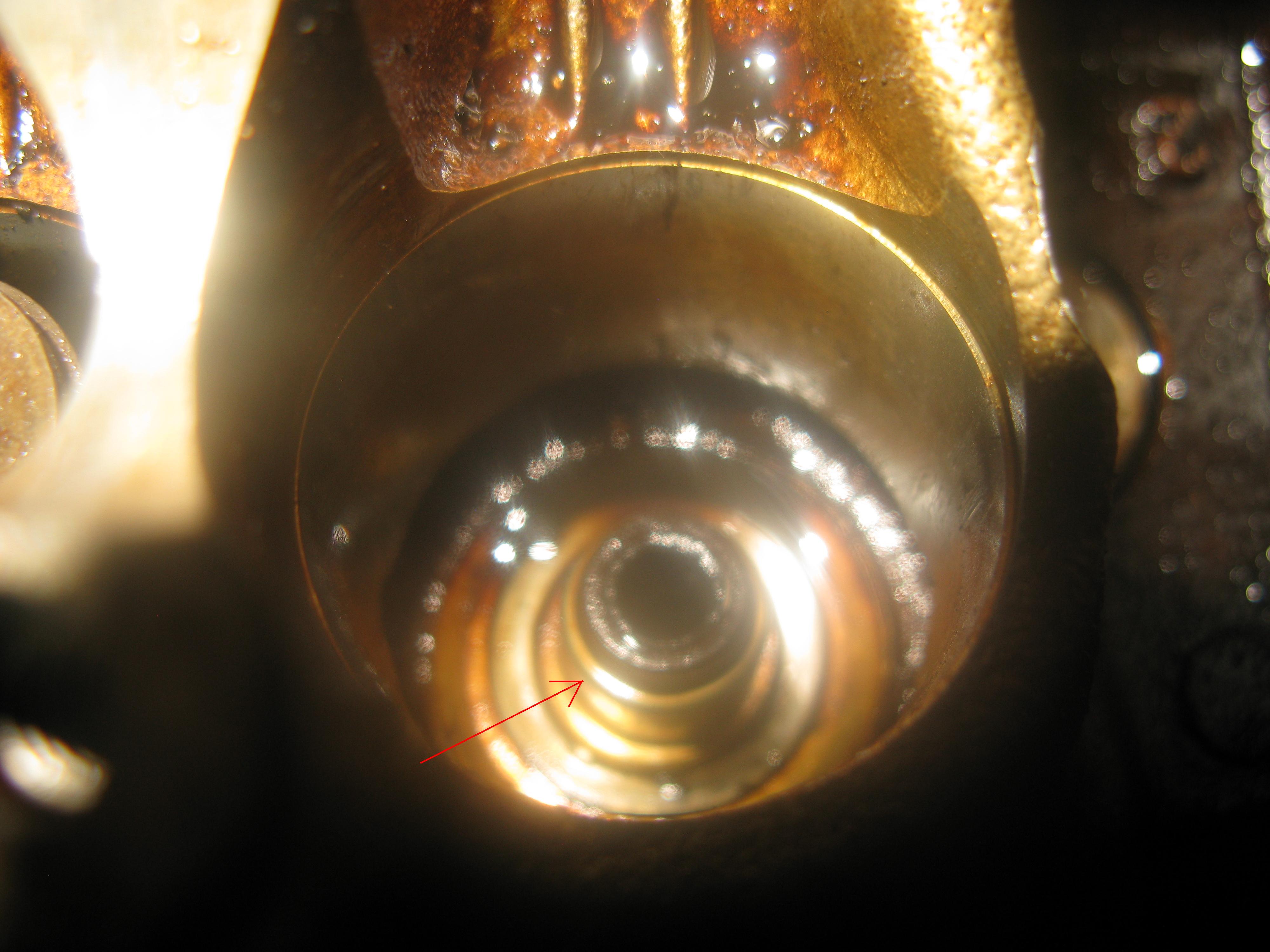

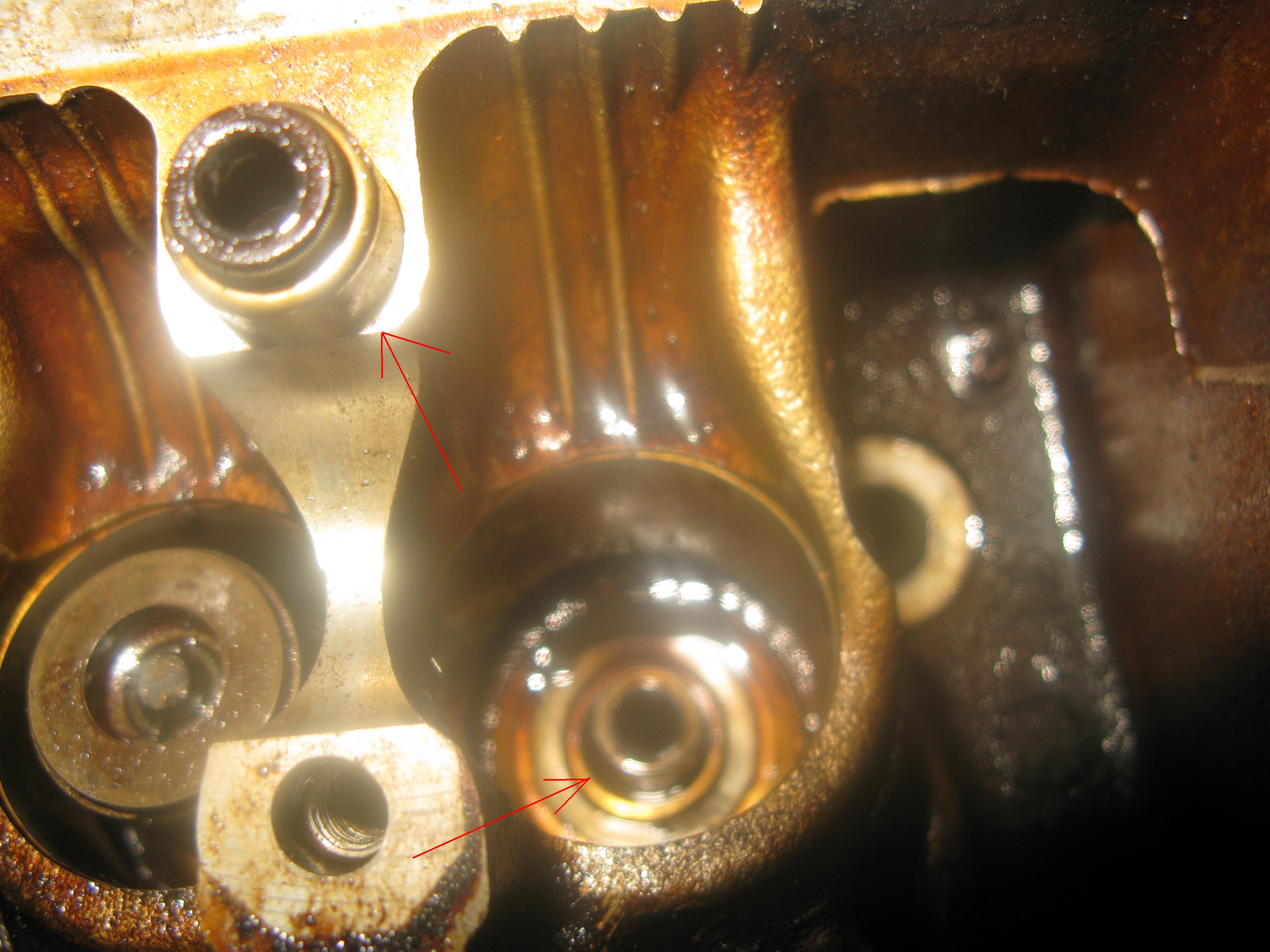

Под пружиной виден маслосъемный колпачок. На втором фото он снят и показано место, где он был. Колпачки снимаются довольно просто (они ни к чему не прикреплены, а насажены на направляющую клапана), но т.к. там довольно узко мне понадобились тонкие длинные плоскогубцы.
IMG_4998.jpg [ 724.76 КБ | Просмотров: 2723 ]
IMG_4999.jpg [ 936.34 КБ | Просмотров: 2660 ]

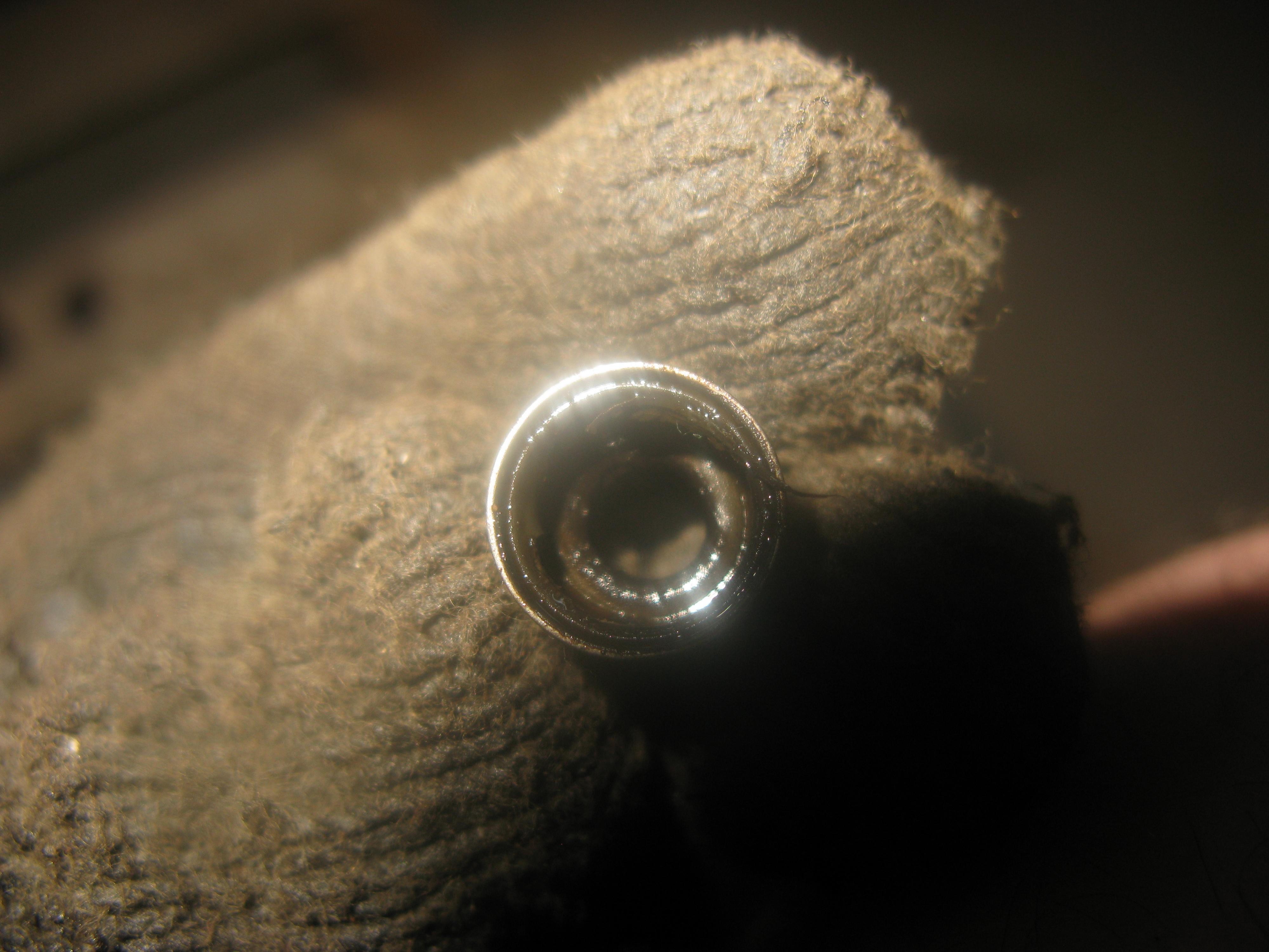

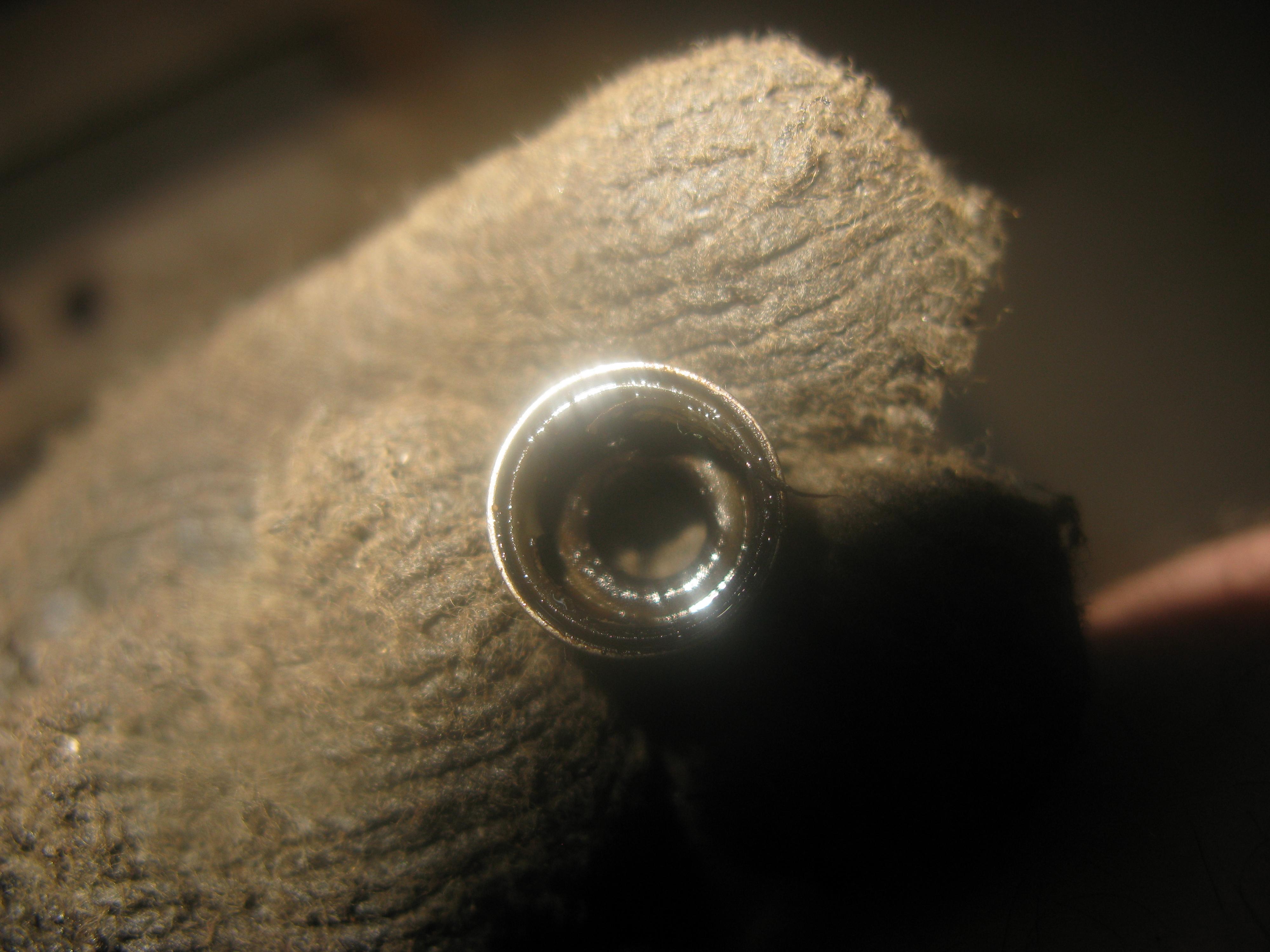

Состояние колпачков - внешние резинки были в норме (мягкие, без косяков), а вот внутренние поистрепались.
IMG_5000.jpg [ 746.64 КБ | Просмотров: 2633 ]
IMG_5005.jpg [ 750.01 КБ | Просмотров: 2674 ]
