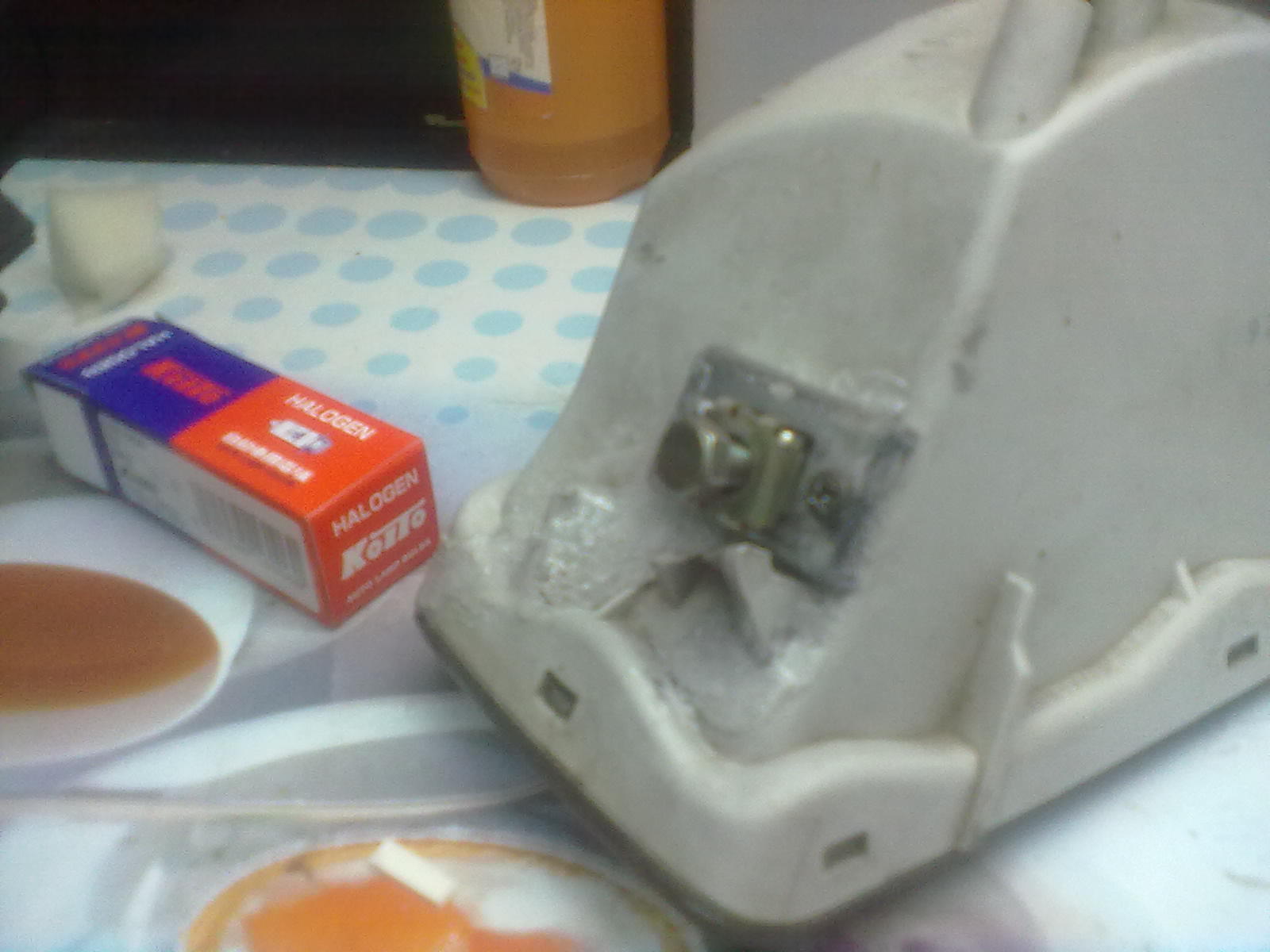

- Установил себе ПТФ.
ПТФ были куплены на форуме недорого, но и состояние соответствующее - пришлось повозиться с восстановлением креплений, которые на одной ПТФ ваще было вырванно, на второй обломленна защёлка. "заколхозил" как смог крепления (функционал был восстановлен, а за эстетику можно не переживать - защёлки всё равно не видны).
крепление.jpg [ 133.58 КБ | Просмотров: 3894 ]
Проблему отсутствия одного пыльника решил следующим образом: купил пыльник ШРУСа от ваза, отрезал лишнее и всё! Маленькое отверстие отнасительно плотно облегло патрон лампы, а второе кольцо пыльника натянул на корпус ПТФ. Получилось неплохо.

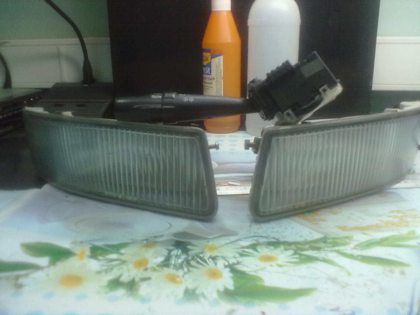

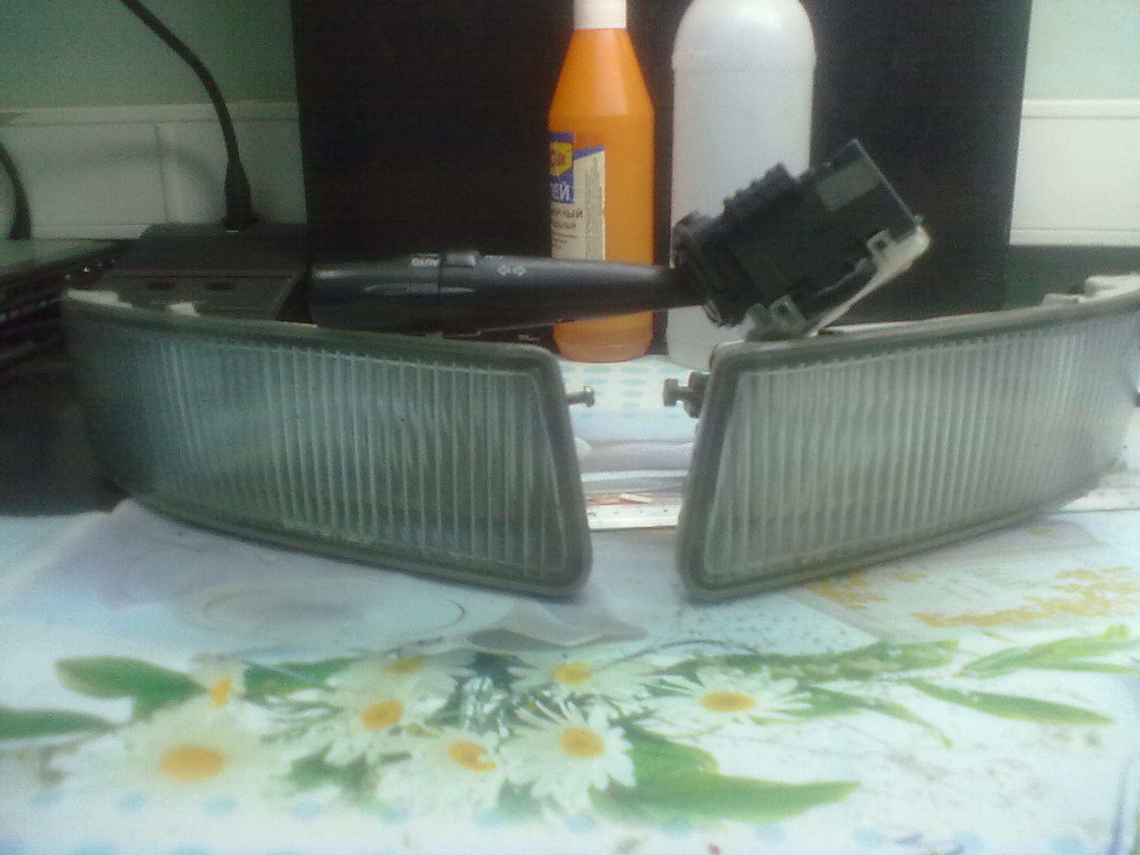

Вместе с ПТФ был куплен у Владимира (из Косопузии) подрулевой переключатель с колечком для включения ПТФ. Кнопку отдельную не захотел, так как считаю что удобнее использовать штатное колечко. Запасся реле ПТФ. Купил вазовское (1119-3747210-10) реле.
готово к инсталяции.jpg [ 144.11 КБ | Просмотров: 4015 ]

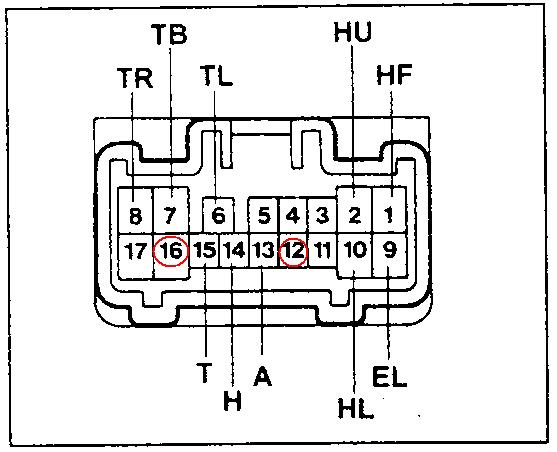

2. Усстановил подрулевой переключатель с колёсиком вместо своего. Заодно проверил наличее проводки в разъёме для контактов этого колёсика. Оказалось что проводки небыло.

7. Зачищенные концы проводов вставил в разъём, загнув с обратной стороны, и защёлкнул разъём на переключателе. Колечко заработало.
Комментарий к файлу: Красным цветом обведены контакты колечка ПТФ. У меня эти контакты пустые...
