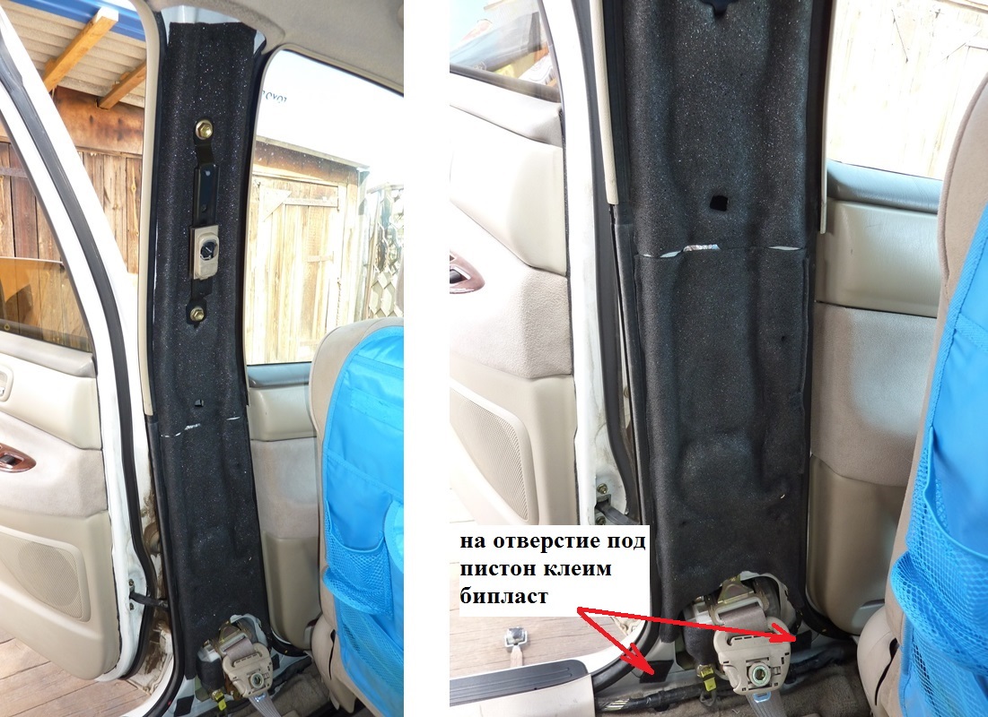

Ну и напоследок перед установкой дверной карты наклеиваем на отверстия, куда вставляются пистоны, кусочки бипласта (5 мм), чтобы исключить контакт "металл двери - пластик пистона".
P1110809.JPG [ 170.14 КБ | Просмотров: 1138 ]
P11108211.JPG [ 209.7 КБ | Просмотров: 1233 ]
:!: Обязательно запаситесь новыми пистонами. Если с установкой дверных накладок задних дверей проблем, скорее всего, не возникнет, то на передних дверях накладки могут защелкнуться не во всех местах. Будет мешать бутерброд из сплэна, битопласта и утеплителя дверной карты. Немного поможет подрезание лишней шумки в районе этих клипс. Но решит проблему только установка новых пистонов.
В автомагазинах продаются пистоны - почти один в один как японские штатные, и тоже красного цвета. Чтобы не гадать, можно немного отогнуть дверную карту (вставляете плоскую отвертку внизу карты, отжимаете от двери накладку и дергаете ее на себя) и снять один пистон для образца.
Красных пистонов стоит взять штук десять, как минимум. А если в планах шумоизоляция всех дверей (просто кто-то "шумит" только передние двери), да еще и двери багажника в придачу, то лучше взять штук двадцать. Уж лучше пусть лишние останутся, чем не хватит.

Виброшумоизоляция дверных стоек.
На самом деле с ними мало что можно сделать, но тем не менее. У меня со стороны стоек, где-то вверху, слышатся скрипы. Как позже выяснилось, это в потолке (его я планирую на следующий год). Но, поскольку я думал, что это стойки, то проклеил их.
Снимаем ремень. Болт находится за пластиковой крышечкой. Ковыряя отверткой первую, немного ее эстетически подпортил (почти не видно). Вторую снял сразу. В крышечке четыре маленьких защелки - по две сверху и снизу. Отстегивать надо нижние. Примерное направление движения показал желтыми стрелками.
P1110860.JPG [ 276.32 КБ | Просмотров: 1228 ]
P1110861.JPG [ 207.18 КБ | Просмотров: 1175 ]
Снимаем накладки - нижнюю (она на пистонах), потом верхнюю (отстегнуть пистон вверху и вывести внизу из зацепления).
P1110862.JPG [ 290.9 КБ | Просмотров: 1210 ]
Протираем стойку и обезжириваем.
P1110873.JPG [ 255.11 КБ | Просмотров: 1192 ]
P1110874.JPG [ 298.7 КБ | Просмотров: 1224 ]
В углублении стойки клеим вибропласт. Лишние технологические отверстия (два внизу) закрываем.
P1110880.JPG [ 321.39 КБ | Просмотров: 1232 ]
Все, что болтается и трясется, уплотняем бипластом.
P1110883.JPG [ 250.76 КБ | Просмотров: 1159 ]
Наклеиваем битопласт 5мм (крепление-бегунок ремня безопасности предварительно открутили). Это антискрип и шумоизолятор. В тот момент у меня его не оказалось и я наклеил бипласт 5мм - уплотнительный материал и немного шумоизолятор (хотя 5мм вряд ли что-то решают :mrgreen: )
P1110890.JPG [ 303.3 КБ | Просмотров: 1229 ]
На нижней накладке находятся уже знакомые ребра жесткости. Помогая себе отверткой, подсовываем под них кусочки бипласта. Рядом приклеиваем вибропласт (пластик обезжириваем).
P1110894.JPG [ 299.49 КБ | Просмотров: 1202 ]
Затем слой битопласта 10мм. В зоне выхода ремня безопасности ничего не клеим, иначе битопласт будет тормозить его скручивание. Пистоны традиционно садим на 5мм бипласт.
P1110897.JPG [ 240.83 КБ | Просмотров: 1202 ]
На верхней накладке вибропласт можно наклеить только на подвижную часть (узкие полоски, чтобы не цеплялись за направляющие). По краям наклеиваем полоски бипласта 5мм с небольшим напуском на края (закроются потом дверной уплотнительной резинкой).
P1110899.JPG [ 147.88 КБ | Просмотров: 1206 ]
На этом всё. Ставим накладки на место, надеваем ремень.
