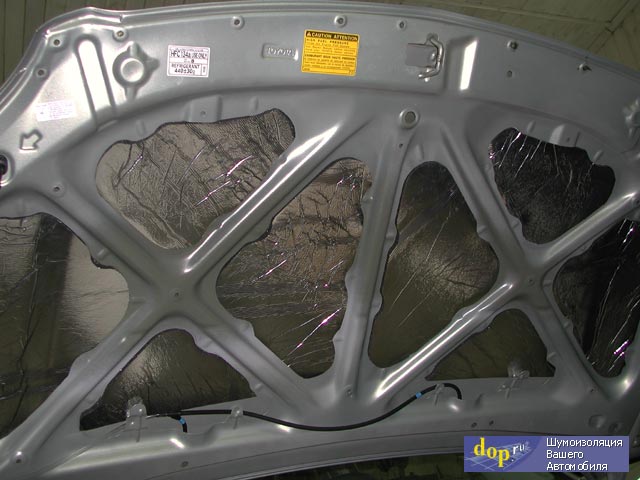

Вибродемпфер с напуском на ребра жесткости (более предпочтительный вариант):
ba752cu-960.jpg [ 222.83 КБ | Просмотров: 1097 ]

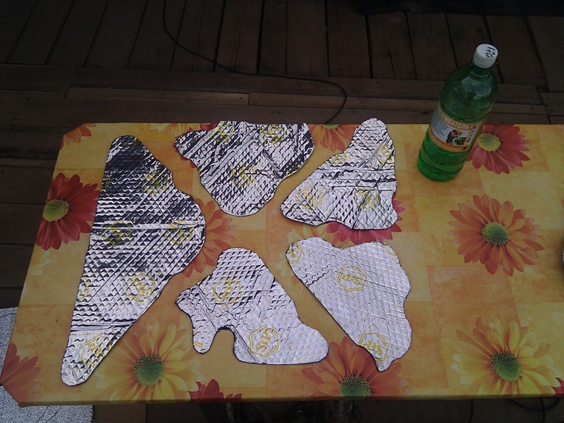

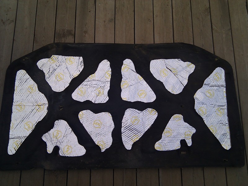

Никаких лекал из бумаги или картона, как советуют на некоторых сайтах, я не делал. Отрезал примерный размер, прикладывал и потом уже с помощью маркера и ножниц подгонял контуры.
Делаем пять отрезков на одну половину капота:
IMG_20140801_203145.jpg [ 147.04 КБ | Просмотров: 1064 ]
Потом по этим же отрезкам делаем зеркальные копии на вторую половину. Сразу, как сделали, нужно обязательно их приложить к капоту, т.к. некоторые придется немного подработать.
Но, если будете делать отрезки с напуском на ребра жесткости (что на мой взгляд лучше), то проверять не нужно. Да и нарезать такие отрезки куда удобнее - меньше зигзагов.
IMG_20140801_204141.jpg [ 122.54 КБ | Просмотров: 1057 ]

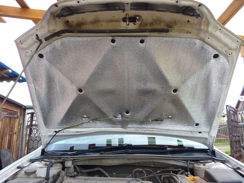

Половинки вырезал таким образом, чтобы они друг на друга наложились с достаточной площадью, и чтобы место соединения можно было надежно закрепить пистонами.
P1110851.JPG [ 204.09 КБ | Просмотров: 1172 ]
Шикарно подойдут штатные пистоны. Но, если утеплителя изначально не было, или несколько пистонов поломались при снятии (как в моем случае), то в магазинах сейчас этих пистонов навалом. Берите с широкой шляпкой, длиной примерно сантиметра полтора. Ширина пистона у основания (у шляпки) около семи миллиметров, но лучше взять с собой в магазин штангенциркуль и примерить потом, на всякий случай, купленные пистоны на капоте.
Комментарий к файлу: Слева внизу одного пистона нет - просто не хватило. Потом воткну :)
P1110855.JPG [ 321.06 КБ | Просмотров: 1121 ]

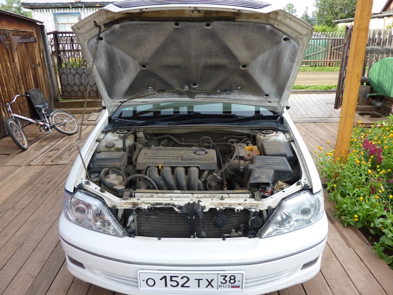

P1110858.JPG [ 354.1 КБ | Просмотров: 1074 ]
Ну вот, теперь у машинки новый утеплитель капота. :smoke:

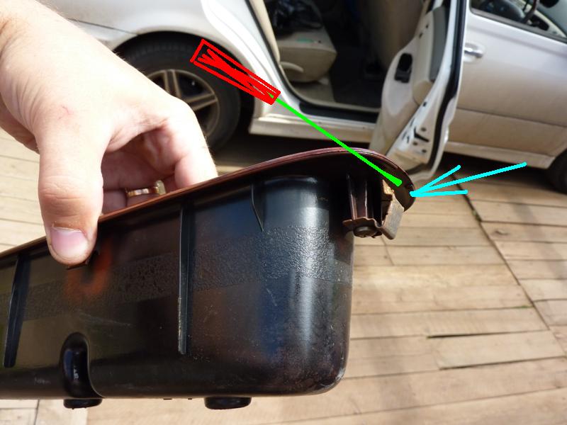

Чтобы вытащить ручку без повреждений защелок, нужно чуть приподнять, насколько получится, заднюю часть ручки (по ходу автомобиля), просунуть туда маленькую отверточку и подогнуть (прижать к корпусу) металлическую защелку. Примерно как на фото. Причем отвертку я так и вставлял, сбоку.
P1110824.JPG [ 67.56 КБ | Просмотров: 1058 ]
После того, как подогнули защелку, ручка выйдет из отверстия где-то на сантиметр (может чуть меньше). Теперь давим на обшивку двери, ту, что между дверью и ручкой. То есть пытаемся расширить отверстие (продольные стороны), в котором сидит ручка.
Комментарий к файлу: Нужно разжать посадочное отверстие (в обшивке двери).
P1110825.JPG [ 66.29 КБ | Просмотров: 1080 ]
После этого боковые защелки выходят из отверстия. Остается только вывести из зацепления передний крючок.
:!: Очень важный момент. Пытаясь снять ручку, НЕ ДАВИТЕ на боковые защелки отверткой. Они лопнут (очень ломкий пластик).

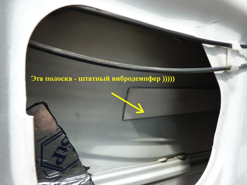

Роль штатной шумоизоляции выполнял полиэтилен. :crazy: Как мог... Изо всех сил, но... :rus:
Снимаем его. Герметик подрезаем ножом, но можно и просто оторвать.

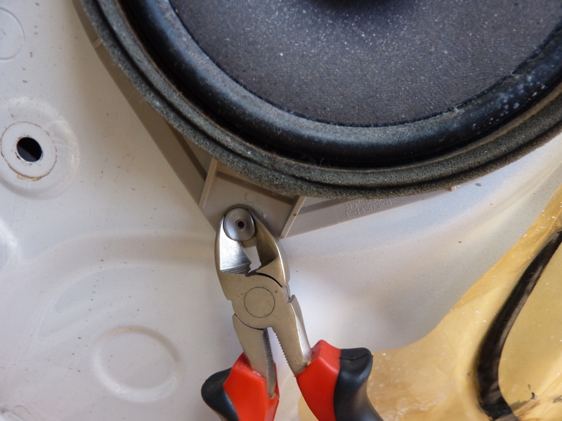

Потом снимаем динамик. Динамики на заклепках: в передних дверях на четырех, в задних на трех. С ними придется повозиться.
Если при кромсании заклепок какие-то кусочки провалятся внутрь двери, не страшно - можно будет их подтолкнуть к сливным отверстиям, откуда они сами вывалятся.

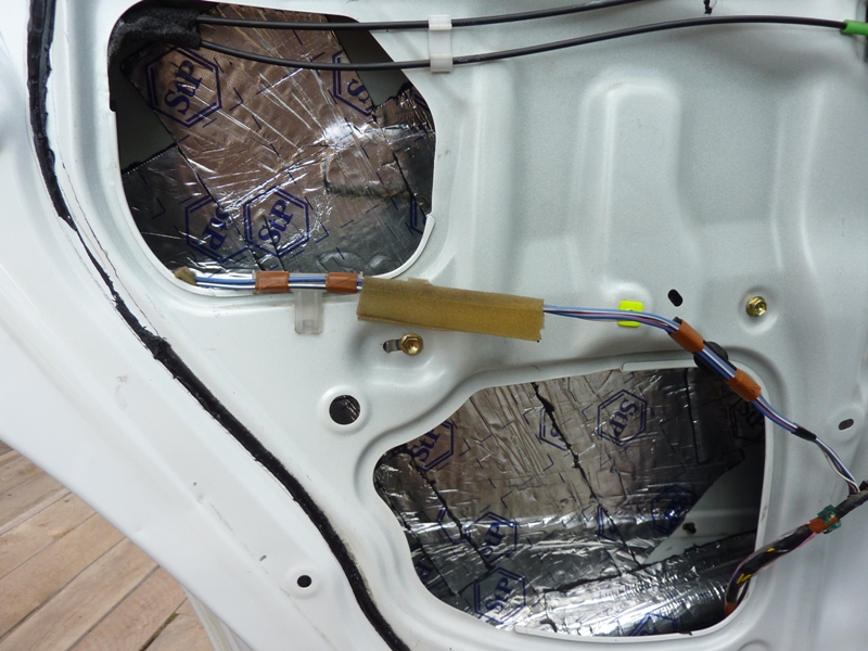

Тщательно обезжириваем внутреннюю сторону наружной стенки (которая граничит с улицей). Затем начинаем клеить вибродемпфер, используем Вибропласт Сильвер. Отрезки лучше делать шириной не более 10-15 сантиметров (зависит от отверстия, через которое вы будете этот отрезок просовывать), а вот длина может быть разная - где-то 20 сантиметров будет достаточно, а где-то и 40-50 пойдет.
Закрываем вибропластом максимальную площадь поверхности (не бойтесь перегрузить дверь). Местами мне удавалось заклеить участки двери полностью, местами пролазили (так, чтобы можно было прикатать хотя бы ручкой от небольшой отвертки) только небольшие полоски вибры. Тут все зависит от конструкции двери и от терпения.
За динамиком тоже клеим.
P1110785.JPG [ 60.06 КБ | Просмотров: 1117 ]
Комментарий к файлу: В процессе наклеивания вибропласта.
P1110786.JPG [ 315.66 КБ | Просмотров: 1116 ]

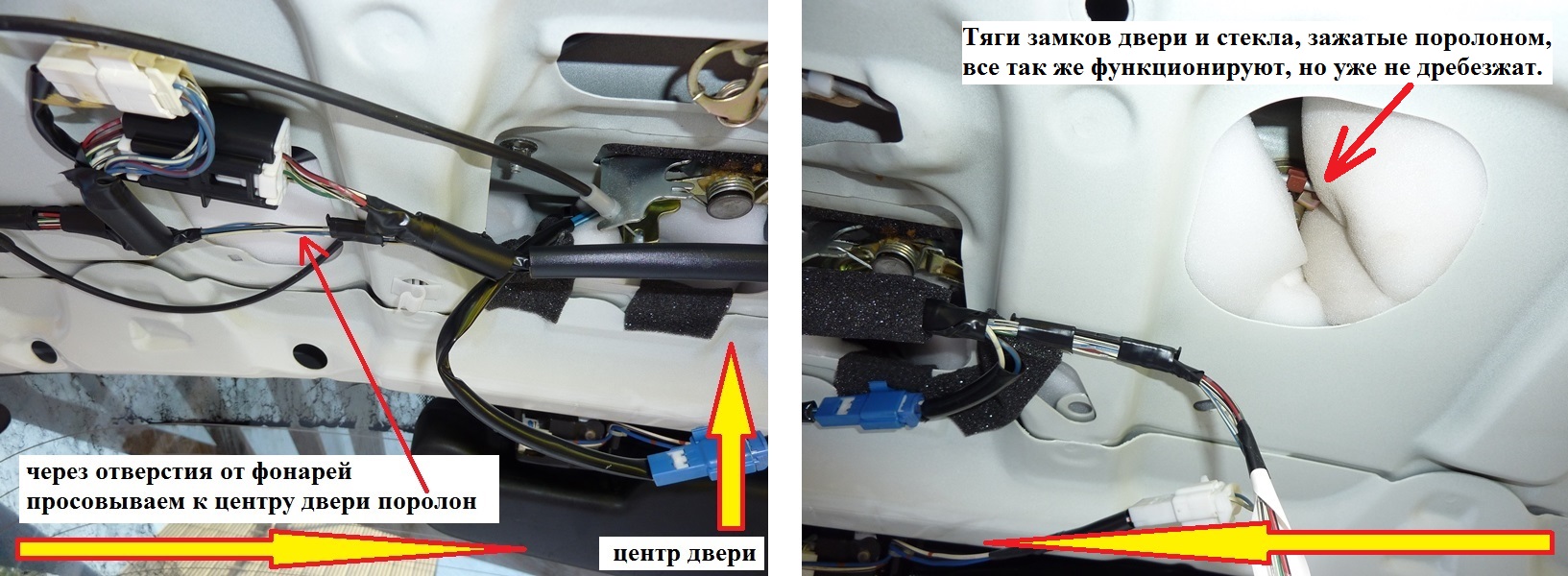

Теперь еще один интересный момент. Что на первой ардео, что на нынешней, во время поездки постоянно подрагивало стекло в двери переднего пассажира. Слышалось негромкое, но назойливое потрескивание. Чуть опустишь стекло (легкий "тык" по кнопке стеклоподъемника), на 2-3 миллиметра - тишина. Потом опять начинается. Опять чуть тыкнешь кнопку (на этот раз на закрытие), пройдет. И так постоянно.
Как оказалось, стекло здесь не причем. Скорее всего это "играла" дверная карта на металле двери, а точнее - то место дверной накладки, которым она надевается на дверь.
Отрезаем полоску маделина и наклеиваем ее таким образом, чтобы она закрыла верх двери с обеих сторон (в смысле, со стороны салона и со стороны стекла). Перед тем как поставить на место дверную накладку, скобы-зажимы (или направляющие) на ней надо будет немного подогнуть. При съеме накладки они однозначно разогнулись. После этого никаких звуков уже не будет.
Ну и напоследок перед установкой дверной карты наклеиваем на отверстия, куда вставляются пистоны, кусочки бипласта (5 мм), чтобы исключить контакт "металл двери - пластик пистона".

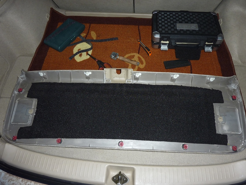

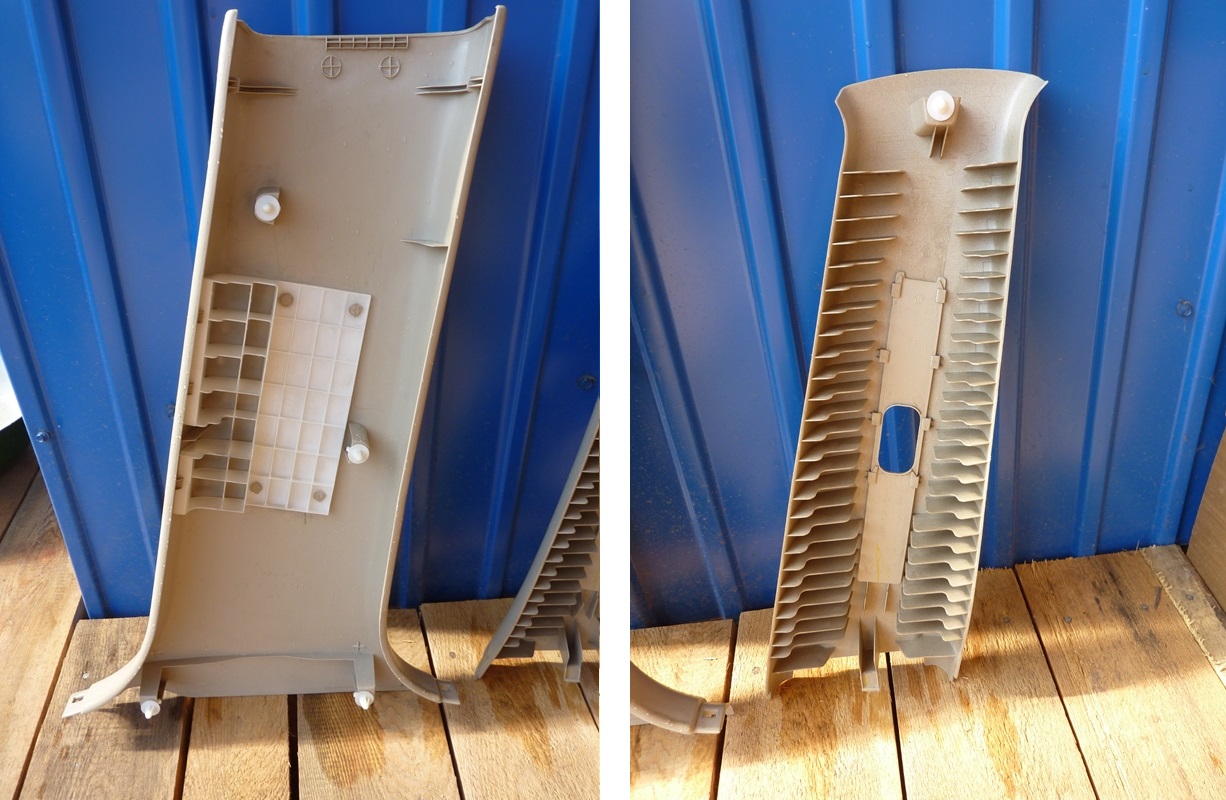

Снимаем с накладки двери утеплитель, просто отрываем (закреплен в нескольких точках). Отмываем пластик.
На всех накладках есть ребра жесткости (предполагаю, что это ребра жесткости), которые я называю "сотами". На картах передних дверей большие, на задних - маленькие. И те и другие гремят о пластик, поэтому под них я подложил бипласт (5 мм).
С накладками задних дверей никаких проблем не возникло. "Сота" при некотором усилии снимается. Приклеиваем под нее и в нее (снизу) кусочки бипласта.
Комментарий к файлу: Накладка задней двери.
P1110837.JPG [ 238.31 КБ | Просмотров: 1146 ]

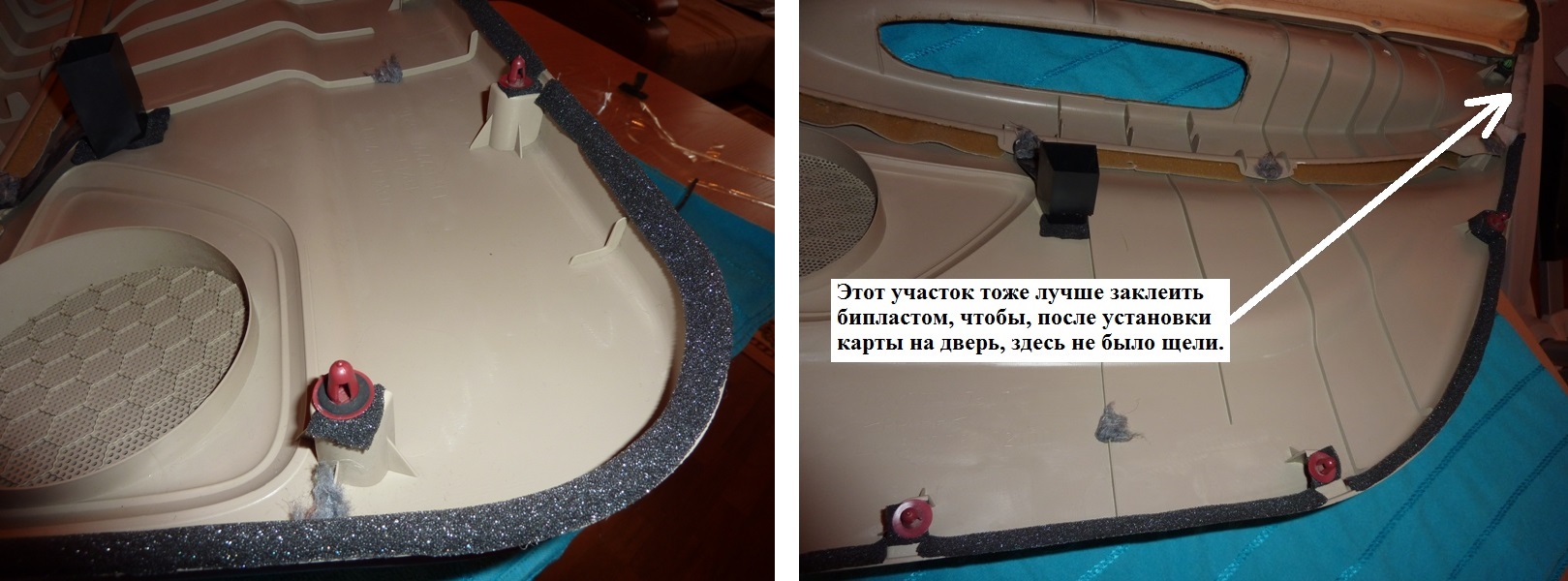

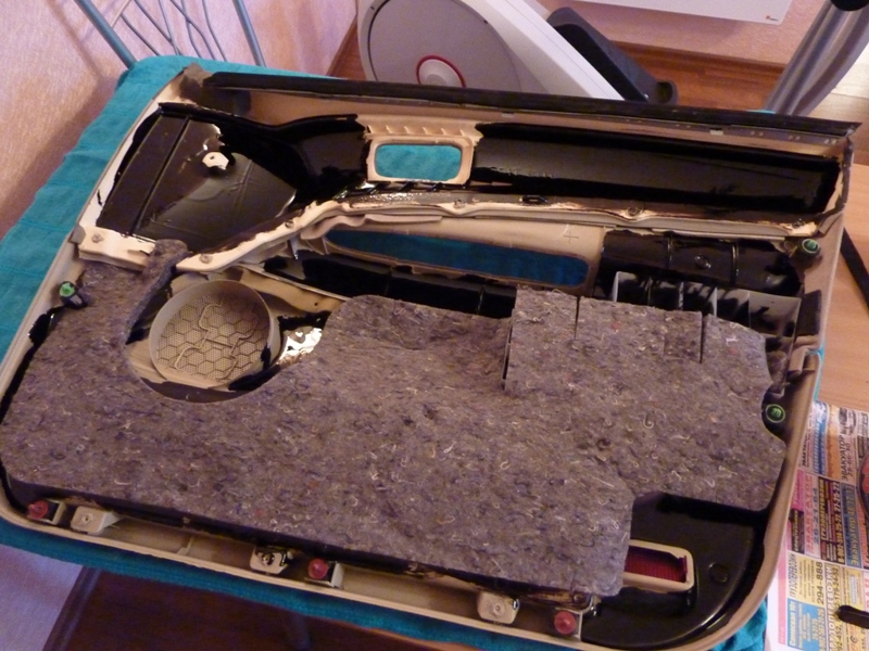

С картами передних дверей пришлось проявлять смекалку. Надо подложить полоски бипласта под верхнюю часть "сот" и под нижнюю. Подложить-то подложили (отгибая "соты" от накладки, главное - не оторвать их), но вот снять с бипласта пленку невозможно. Как только начинаешь тянуть ее из-под пластика, бипласт собирается в гармошку. Поэтому сделал следующим образом. Сделал из скотча полоску (из двух полос скотча, клейкими сторонами друг к другу), чуть длиннее, чем полоска бипласта. Подложил полоску из скотча под полоску бипласта и с одного торца соединил их маленьким кусочком скотча, чуть оторвав пленку от бипласта. Затем уже просовываем бипласт под "соты" и тянем за торчащую полоску скотча, а она, в свою очередь, тянет за собой пленку с бипласта.
Если бы я сейчас прочитал эту хрень и ничего бы не понял, то сделал бы проще - напихал бы под "соты" тонкого поролона, проталкивая его пластиковой линейкой. Но тогда эта простая мысль прошла мимо моего мозга. :crazy:
Комментарий к файлу: Накладка передней двери.
P1110744.JPG [ 315.02 КБ | Просмотров: 1143 ]
Далее обезжириваем пластик накладки.
По краю карты наклеиваем полоску бипласта в качестве антискрипного материала. Желательно по всему периметру.
P1110813.JPG [ 259.65 КБ | Просмотров: 1134 ]
Наклеиваем бипласт на места крепления пистонов. С двух сторон, чтобы пистоны сидели плотно и карта потом на них не гремела.
P1110754.JPG [ 200.93 КБ | Просмотров: 1145 ]
В магазинах с красками и в автомагазинах продается клевая вещь - битумная мастика. От очень густой (например, "Кордон") до жидкой. Бывает битумная, битумно-каучуковая и резино-битумная мастика. О разных консистенциях я на тот момент не знал и взял первое, что понравилось. Мастика оказалась жидкой. Ну и ладно. :smile:
P1110757.JPG [ 380.6 КБ | Просмотров: 1161 ]
Битумная мастика - хорошее средство от вибрации. И не надо заморачиваться с вибропластом (нарезать, греть, прикатывать...). Аккуратно промазываем весь пластик. Промазываем также торчащий из-под "сот" поролон, чтобы вклеился и не вылез впоследствии.
P1110762.JPG [ 280.09 КБ | Просмотров: 1124 ]
Возвращаем на место утеплитель. Приклеится на мастику.
P1110767.JPG [ 287.49 КБ | Просмотров: 1110 ]
Кладем сушиться. В глубокие места (верхняя часть карты) можно наклеить бипласт или битопласт. В нижней части лучше ничего не лепить, потом не защелкнется.
P1110778.JPG [ 427.96 КБ | Просмотров: 1099 ]
На этом всё. Когда мастика высохнет, бежим, спотыкаясь, ставить карту на дверь. :bet_ment:
Главное - не забыть запастись пистонами. :smile:
Итог: качество музыки явно улучшилось. В основном, за счет того, что дверь теперь не дребезжит. Раньше некоторые песни я просто не мог слушать из-за их частотных особенностей. Сейчас играет всё. Даже бас стал чуть глубже, насколько это возможно на штатной магнитоле (у меня Yatour). Если скачивать треки в хорошем качестве (не ниже 320 кбит/сек), то играет вполне достойно.
А двери теперь вообще не слышно. Вообще. Никак. Их просто нет. :mrgreen:

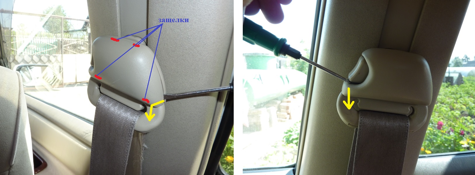

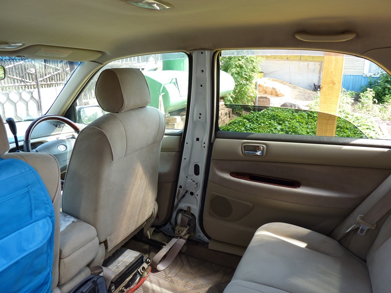

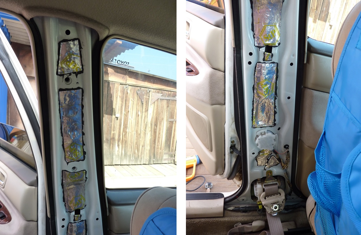

Виброшумоизоляция дверных стоек.
На самом деле с ними мало что можно сделать, но тем не менее. У меня со стороны стоек, где-то вверху, слышатся скрипы. Как позже выяснилось, это в потолке (его я планирую на следующий год). Но, поскольку я думал, что это стойки, то проклеил их.
Снимаем ремень. Болт находится за пластиковой крышечкой. Ковыряя отверткой первую, немного ее эстетически подпортил (почти не видно). Вторую снял сразу. В крышечке четыре маленьких защелки - по две сверху и снизу. Отстегивать надо нижние. Примерное направление движения показал желтыми стрелками.
P1110860.JPG [ 276.32 КБ | Просмотров: 1140 ]
P1110861.JPG [ 207.18 КБ | Просмотров: 1092 ]
Снимаем накладки - нижнюю (она на пистонах), потом верхнюю (отстегнуть пистон вверху и вывести внизу из зацепления).
P1110862.JPG [ 290.9 КБ | Просмотров: 1121 ]
Протираем стойку и обезжириваем.
P1110873.JPG [ 255.11 КБ | Просмотров: 1099 ]
P1110874.JPG [ 298.7 КБ | Просмотров: 1133 ]
В углублении стойки клеим вибропласт. Лишние технологические отверстия (два внизу) закрываем.
P1110880.JPG [ 321.39 КБ | Просмотров: 1130 ]
Все, что болтается и трясется, уплотняем бипластом.
P1110883.JPG [ 250.76 КБ | Просмотров: 1070 ]
Наклеиваем битопласт 5мм (крепление-бегунок ремня безопасности предварительно открутили). Это антискрип и шумоизолятор. В тот момент у меня его не оказалось и я наклеил бипласт 5мм - уплотнительный материал и немного шумоизолятор (хотя 5мм вряд ли что-то решают :mrgreen: )
P1110890.JPG [ 303.3 КБ | Просмотров: 1142 ]
На нижней накладке находятся уже знакомые ребра жесткости. Помогая себе отверткой, подсовываем под них кусочки бипласта. Рядом приклеиваем вибропласт (пластик обезжириваем).
P1110894.JPG [ 299.49 КБ | Просмотров: 1111 ]
Затем слой битопласта 10мм. В зоне выхода ремня безопасности ничего не клеим, иначе битопласт будет тормозить его скручивание. Пистоны традиционно садим на 5мм бипласт.
P1110897.JPG [ 240.83 КБ | Просмотров: 1109 ]
На верхней накладке вибропласт можно наклеить только на подвижную часть (узкие полоски, чтобы не цеплялись за направляющие). По краям наклеиваем полоски бипласта 5мм с небольшим напуском на края (закроются потом дверной уплотнительной резинкой).
P1110899.JPG [ 147.88 КБ | Просмотров: 1113 ]
На этом всё. Ставим накладки на место, надеваем ремень.
Последний раз редактировалось vlad-&-slav 21 авг 2014, 16:56, всего редактировалось 2 раз(а).

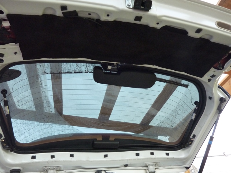

Виброшумоизоляция двери багажника.
Одно из самых проблемных мест в ардео, поэтому будем шумить.
Перед тем как начать, приоткройте наполовину дверь багажника и ударьте по ней кулаком. Этот набор звуков не описать! Запомните его. Теперь вперед.
Снимаем пластмассовые накладки вокруг стекла (они на пистонах). Сначала боковые, потом вверху стекла. Затем снимаем накладку самой двери. Дергаем ее снизу, т.к. внизу обычные пистоны (вверху в виде крючков).
Вот она - звуковая шкатулка!
P1110914.JPG [ 177.42 КБ | Просмотров: 1139 ]
Как видим, вибропласт тут клеить просто некуда - ни внутри (слишком маленькие технологические отверстия), ни снаружи. Ну и ладно. Мы пойдем другим путем, как говорил один лысый вождь. Будем орудовать поролоном!
Вынимаем из фонарей лампочки, отцепляем проводку и снимаем их. На каждом фонаре по четыре гайки под головку на десять.
P1110921.JPG [ 344.05 КБ | Просмотров: 1098 ]
Открылся отличный доступ внутрь двери.
P1110923.JPG [ 303.85 КБ | Просмотров: 1078 ]
Самые гремящие элементы - это тяги замков двери и стекла, а также небольшой черный блок возле замка стекла. Начнем с блока, тем более, что он в центре двери.
P1110915.JPG [ 135.65 КБ | Просмотров: 1117 ]
Для великого дела я купил лист поролона, толщиной два сантиметра. Вообще-то столько не нужно, но крохоборы в магазине резать материал отказались, за что получили обидные звериные прозвища. Естественно не вслух. Если бы вслух, я бы, наверное, выхватил. Помните Федю в "Приключениях Шурика"? Только тот стоя и в обоях, а я лежа и в поролоне.
P1110924.JPG [ 190.52 КБ | Просмотров: 1058 ]
Идем дальше. Под дребезжащий электрический блок подсовываем поролон. Плотнее. Столько, сколько влезет. Потом полосками бипласта фиксируем его, чтобы не вылез.
P1110925.JPG [ 237.79 КБ | Просмотров: 1090 ]
Отстегиваем все фишки и клипсы проводки, которые только снимаются. Клеим под них бипласт 5мм. Также проклеиваем бипластом между проводами и металлом двери.
Теперь через отверстия от фонарей начинаем просовывать к центру двери скрученные в два (а где-то и в три) слоя куски поролона. Таким образом, чтобы они потом никуда не съехали.
P1110930.JPG [ 212.63 КБ | Просмотров: 1025 ]
P1110926.JPG [ 320.82 КБ | Просмотров: 1125 ]
Ставим назад фонари. Надеваем на них проводку. Свободные участки проводов, чтобы не бились о фонари, заворачиваем в бипласт.
По-хорошему, после установки фонарей и закручивания гаек, которые внутри двери, неплохо бы запихнуть еще один-два рулончика поролона с каждой стороны. Для надежности. Я что-то так не сделал. Надеюсь, поролон в двери не съедет в стороны. Буду периодически простукивать дверь. Если что, потом переделаю.
P1110932.JPG [ 222.67 КБ | Просмотров: 1098 ]
P1110936.JPG [ 176.3 КБ | Просмотров: 1023 ]
Наклеиваем лист битопласта 10мм (и шумоизоляция и проводка трястись не будет). Оставляем небольшие отверстия для замены лампочек в фонарях.
P1110939.JPG [ 172.33 КБ | Просмотров: 1133 ]
На все отверстия для пистонов наклеиваем кусочки бипласта 5мм.
P1110941.JPG [ 204.67 КБ | Просмотров: 1065 ]
С дверью закончили. Переходим к накладке.
P1110942.JPG [ 215.21 КБ | Просмотров: 1073 ]
Протираем ее от пыли и обезжириваем. Наклеиваем лист вибропласта, хорошенько прикатываем.
P1110945.JPG [ 234.3 КБ | Просмотров: 1098 ]
:!: Не забывайте, что такие материалы как вибропласт (а также все остальные, которые на битумной основе) и сплэн, требуют обязательного нагрева промышленным феном. Акцент можно не греть, но все же не помешает (особенно акцент толщиной 10мм). Не нужно греть только мягкие пористые материалы типа битопласта, бипласта и др.
Затем поверх вибропласта наклеиваем лист битопласта 10мм.
P1110947.JPG [ 249.93 КБ | Просмотров: 1098 ]
Ставим накладки на место. Перед этим очень рекомендую поменять все красные пистоны на новые (в магазинах есть точно такие же) - несколько штук внизу, возможно, будут плохо держать и постоянно выскакивать.
На этом с дверью багажника покончено. Постучите теперь по двери и сравните с тем, что было. Ну как? :wink:
