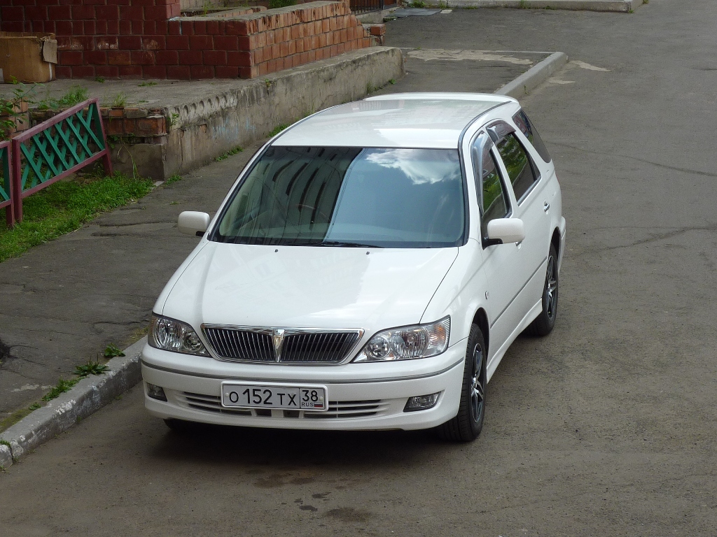

А вчера решил-таки полирнуть фары. Это уже вторая попытка. Первый раз фары я снимал. Дома помыл их, включая изнутри. Как полагается, с дистиллированной водичкой.
Предварительно прочитал в интернете несколько инструкций, как сделать глубокую полировку. Дело в том, что я как-то снимал передний бампер и забыл накинуть тряпочки на его края. Ну и, соответсвенно, когда снимал бампер с одной стороны, с другой стороны край бампера исцарапал поворотник на фаре. :( Поэтому нужна была глубокая полировка.
Подготовился основательно. Набрал насадок (с липучкой) на дрель, кучу разнозернистых наждачных кругов на эти насадки, поролоновые круги разной жесткости и войлочные круги. Ну и полировальную пасту 3М примерно средней зернистости. Вот была тема про это. Кстати, там правильно мне сказали - не тех кругов я понабрал. Но тогда я не внял советам, за что и поплатился.
В общем, крутую полировку я решил начать на противотуманке. Первый раз все-таки. Взял самый мелкозернистый круг, который у меня был (600). Тёр под водичку. Как и предполагалось, фара помутнела. Дальше, думаю, надо располировать. Нанес пасту, одел поролоновый круг и вперед. Только хрен там! Наждачка оказалась слишком грубой. Пришлось взять войлочный круг. Царапины и муть после наждачки он убрал. Но вот беда. С войлоком надо очень аккуратно. Если повысить обороты дрели выше средних и чуть усилить нажим, на фаре остаются глубокие борозды. :dash:
В общем, с грехом пополам туманку я более-менее до ума довел. Но несколько бороздок, которых, слава Богу, на установленной на машину туманке не видно, остались.
Вот такой у меня оказался первый опыт по полировке. Расстроенный я сгреб все четыре фары и побрел ставить обратно. :cry:
Вторая серия.
С момента первой попытки прошло какое-то время и я решился на второй заход. Виставоды не сдаются! 8)
В этот раз мне понравилось больше, хотя и наступил опять на старые грабли. Наждачку мельче 600 я так и не купил. А глубокие царапины на поворотнике левой фары надо было чем-то убрать. Поэтому осторожно без особого нажима немного их зашкурил.
Дальше нанес пасту и надел на дрель поролоновый круг. Только на этот раз взял круг поуже, чем d15, и потолще. Чтобы дрель поменьше плясала. И давай наяривать. Заранее приготовился к долгой осаде. И, в общем-то, более-менее поворотник я располировал, хотя мелкие риски все-таки остались. Но визуально все выглядит гут.
Для себя сделал выводы. Если есть царапины, то надо купить пару-тройку самых мелкозернистых наждачек и зачищать ими. Потом пастой. Если же царапины незначительные (или вообще их нет), но фара от времени стала мутная, то хватит пасты 3М и поролонового круга.
В моем случае была муть на фарах, поэтому на остальных частях фар (кроме злополучного поворотника) я использовал только пасту. Причем дело пошло гораздо быстрее. Опыт, знаете ли. :smoke:
Ах да, совсем забыл. Фары лучше всего полировать, когда они установлены на машине. Потому как снятую фару машинкой (или дрелью) не отполируешь. Невозможно держать инструмент и одновременно удерживать фару. В этом случае только ручная полировка.

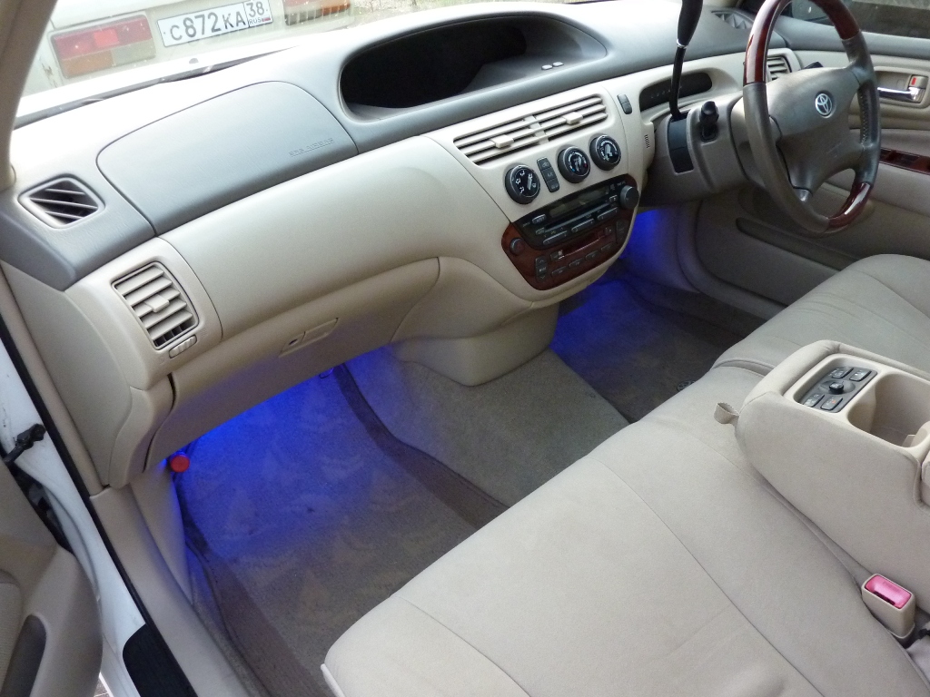

Сделал подсветку в ноги переднему пассажиру и в педальный узел. Хотел это замутить еще на прошлой машине, но руки так и не дошли. А тут раз прочитал тему про подсветку, второй раз прочитал и решил, что пора. :smile:
Делал как и многие. На кабель-канал наклеил 8 мм двусторонний скотч в два слоя, чтобы приклеиваемая поверхность была толще и мягче. Это особенно важно при наклеивании кабель-канала (далее - КК) с водительской стороны. На узкую поверхность КК наклеил светодиодную полоску.
1.jpg [ 183.91 КБ | Просмотров: 1375 ]
Вообще КК нужен для того, чтобы свет от светодиодной полоски падал вниз в ноги, а не вперед по ходу автомобиля.
2.jpg [ 118.4 КБ | Просмотров: 1387 ]
По сравнению с пассажирской стороной, где поверхность для наклеивания КК плоская и прямая, с водительской стороны эта поверхность немного изогнута и имеет что-то вроде небольших рёбер. Поэтому КК пришлось также немного изогнуть.
3.jpg [ 107.23 КБ | Просмотров: 1386 ]
Далее положил оба КК с наклеенными скотчем и светодиодными полосками на солнце и перешел к снятию кожуха рулевой колонки. Подсоединяться решил к подсветке замка зажигания. Оголить проводки, идущие на лампочку, на месте оказалось делом непростым, поэтому поступил проще - отсоединил питание подсветки и снял саму фишку с лампочкой.
4.jpg [ 84.83 КБ | Просмотров: 1375 ]
Кто-то писал, что проводки у лампочки очень ненадежные. Так и оказалось. Хотел аккуратно оголить изоляцию, но в итоге перекусил оба проводка. Хрупкие они. В принципе не проблема, подсоединил провода и крепко замотал все изолентой. Изоленту, кстати, сейчас дрянь делают. Но если она немного полежит на солнце... :roll:
Ну а дальше дело техники. Провода опустил вниз. Чтобы не болтались, крепил к чему приходилось по ходу проводов хомутами или изолентой.
Внизу, в районе ног водителя снял с проводов немного изоляции и подсоединил КК, который на солнце прилично нагрелся и в результате приклеился к пластику на ура. Использовать хомуты для крепления КК не стал, это лишнее.
Дальше протянул провода к пассажиру через "отсек" для магнитолы (хотя, наверное, можно было бы протянуть их за кожухом, который закрывает печку). Ну а там вообще все просто.
В итоге все получилось просто здорово. Нигде ничего не болтается, все надежно закреплено, самих КК со светодиодными полосками не видно даже если нагнуть голову.
Ну и, наконец, фото. Первое фото со вспышкой, поэтому подсветку видно не очень:
5.JPG [ 475.22 КБ | Просмотров: 1411 ]
А вот без вспышки:
6.JPG [ 395.15 КБ | Просмотров: 1336 ]
7.JPG [ 383.41 КБ | Просмотров: 1400 ]
