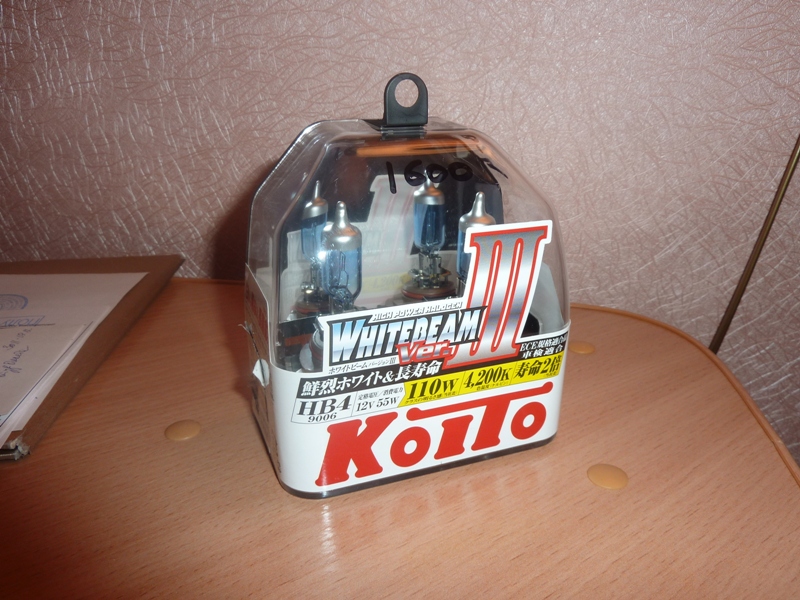

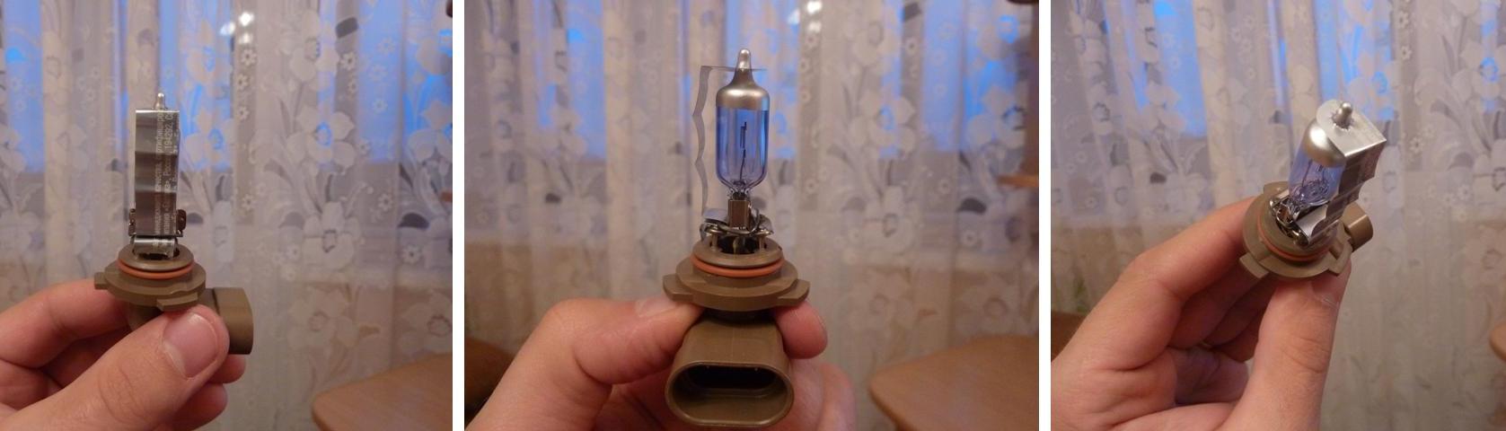

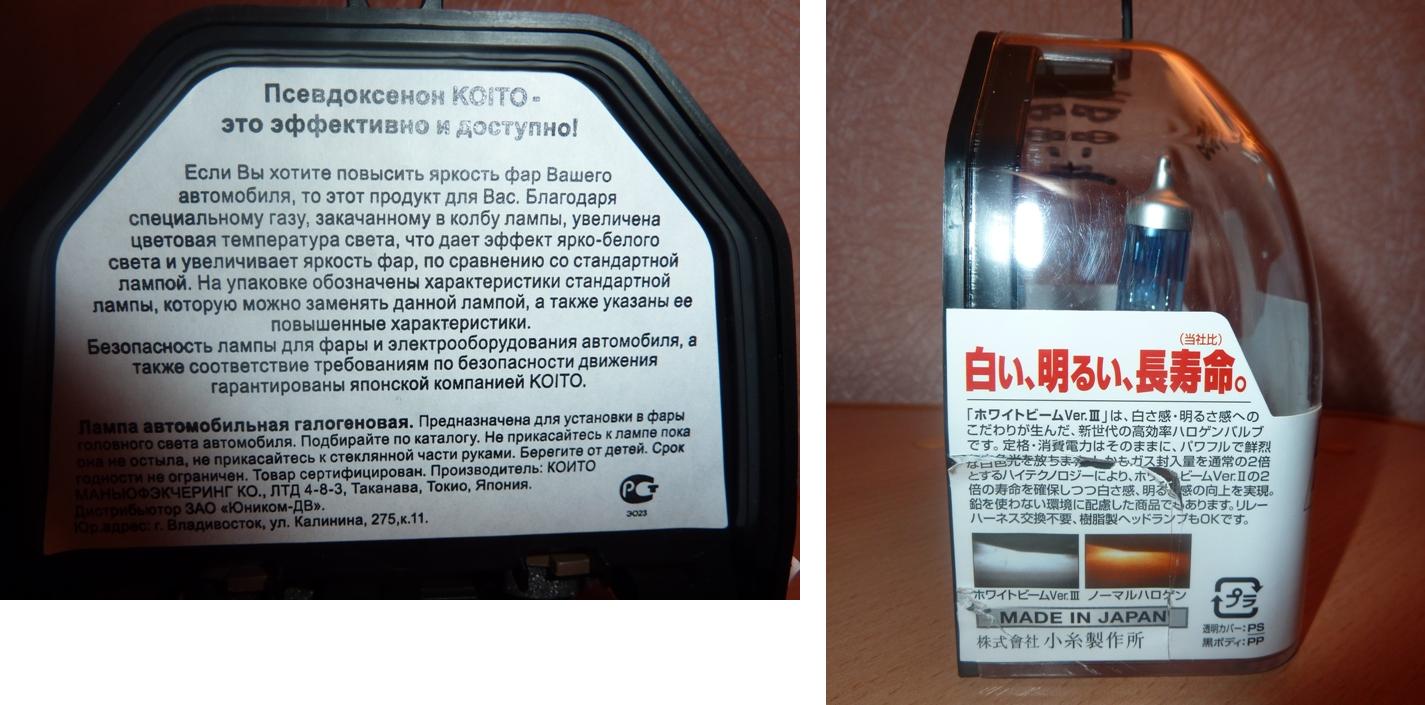

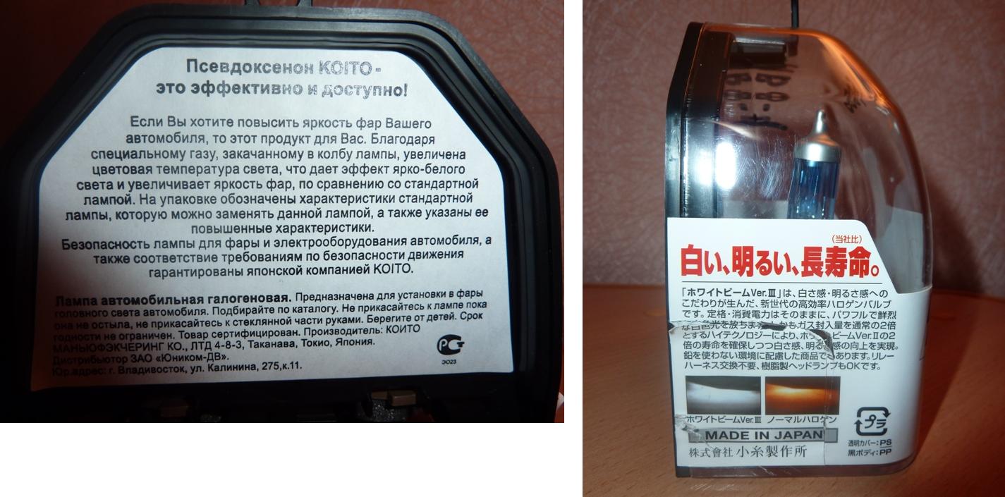

Вчера купил лампы в ближний свет. Псевдоксенон. Покупать вообще-то не собирался. Как-то само собой получилось. :D
Из НВ4 на выбор были немецкие Osram за 1450 р. и японские Koito за 1600 р. Взял Koito, машина-то японская все-таки. :wink: Характеристики ламп видно на фото.
1.JPG [ 281.03 КБ | Просмотров: 1394 ]

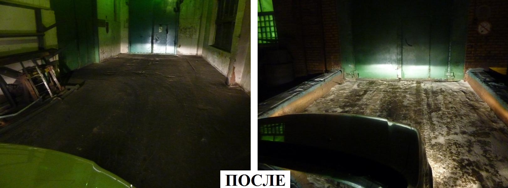

Свет должен быть белым (или бело-голубым) и более ярким, чем у обычных галогенок. Меня, в принципе, и штатный свет не особо напрягал, так что эти лампы и подавно должны устроить. И не надо заморачиваться с блоками розжига и т.д. :smile:
2.JPG [ 149.97 КБ | Просмотров: 1482 ]

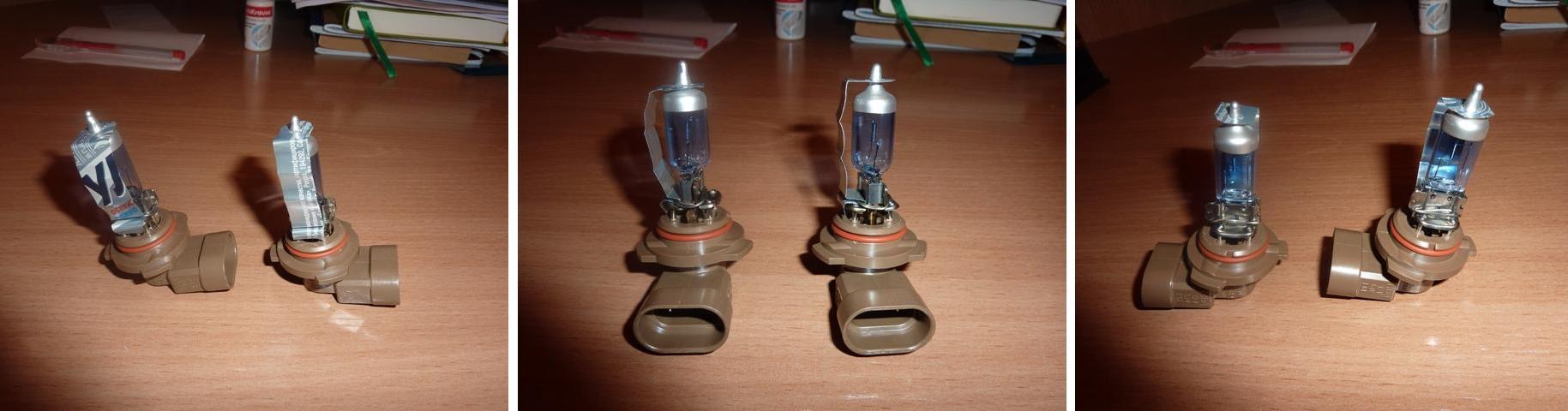

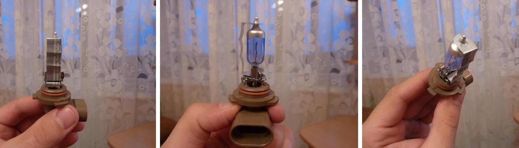

Единственное, что обязательно решил сделать перед установкой, это надеть на лампы шторки. А то фары и так встречку слепят, а тут свет еще мощнее должен быть. Нехорошо это. :smile:
Шторки вырезал из алюминиевой банки. Сначала сделал не совсем правильно (подробнее тут), пришлось переделывать (краской сделал наружу и добавил сгибов, чтобы шторка не прижималась к лампе).
В итоге получилось так:

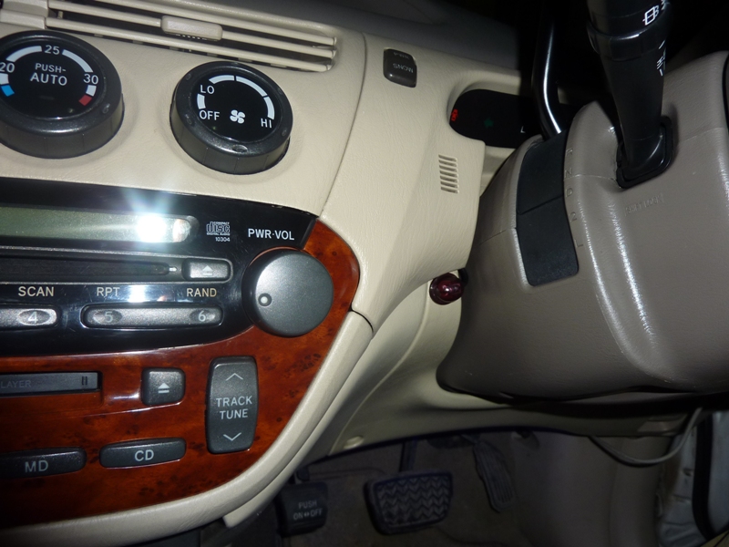

3.JPG [ 115.12 КБ | Просмотров: 1490 ]
4.JPG [ 87.59 КБ | Просмотров: 1548 ]

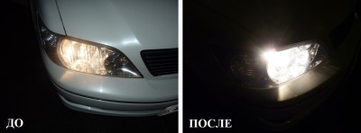

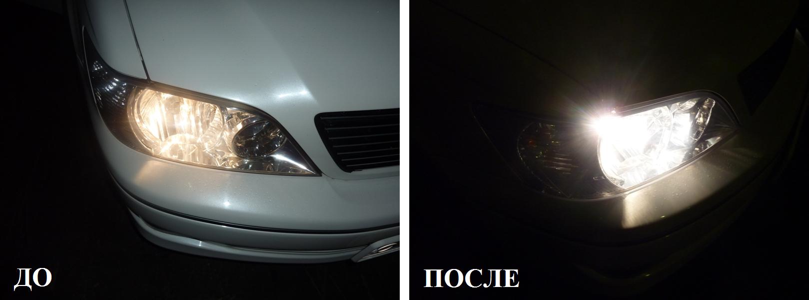

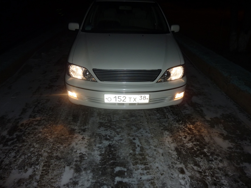

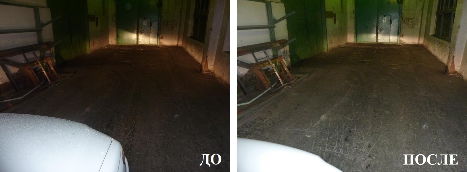

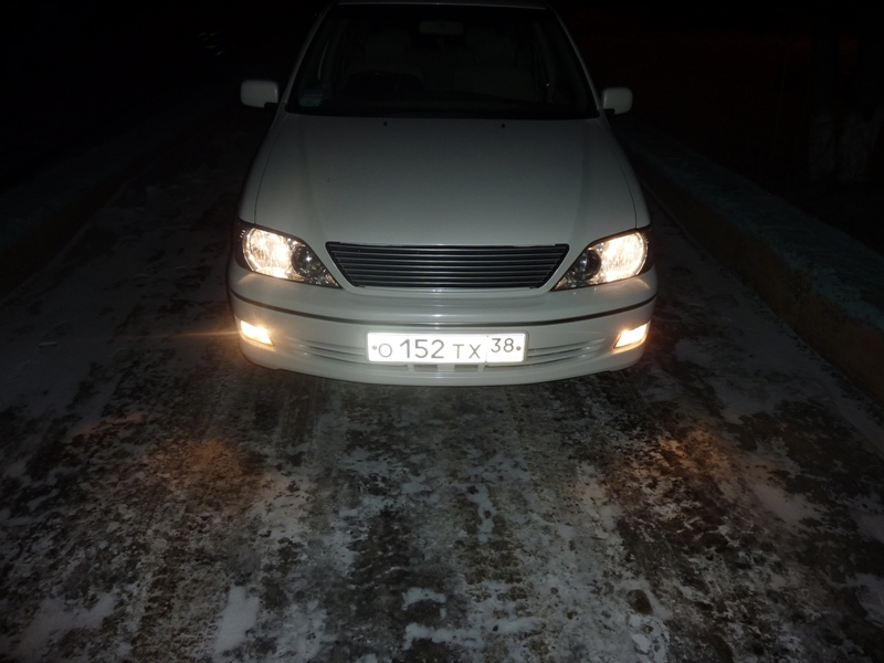

Сегодня поставил. Я бы не сказал, что новые лампы светят намного ярче обычных галогенок. Честно говоря, больше понравилось, что исчезла галка влево. Теперь ровная линия. :smoke:
01.JPG [ 105.15 КБ | Просмотров: 1522 ]
02.JPG [ 104.79 КБ | Просмотров: 1463 ]
Комментарий к файлу: Это фото стоит рассматривать лишь с точки зрения разницы в цвете, т.к. второе фото ("после") сделано без вспышки и оттого свет кажется намного ярче.

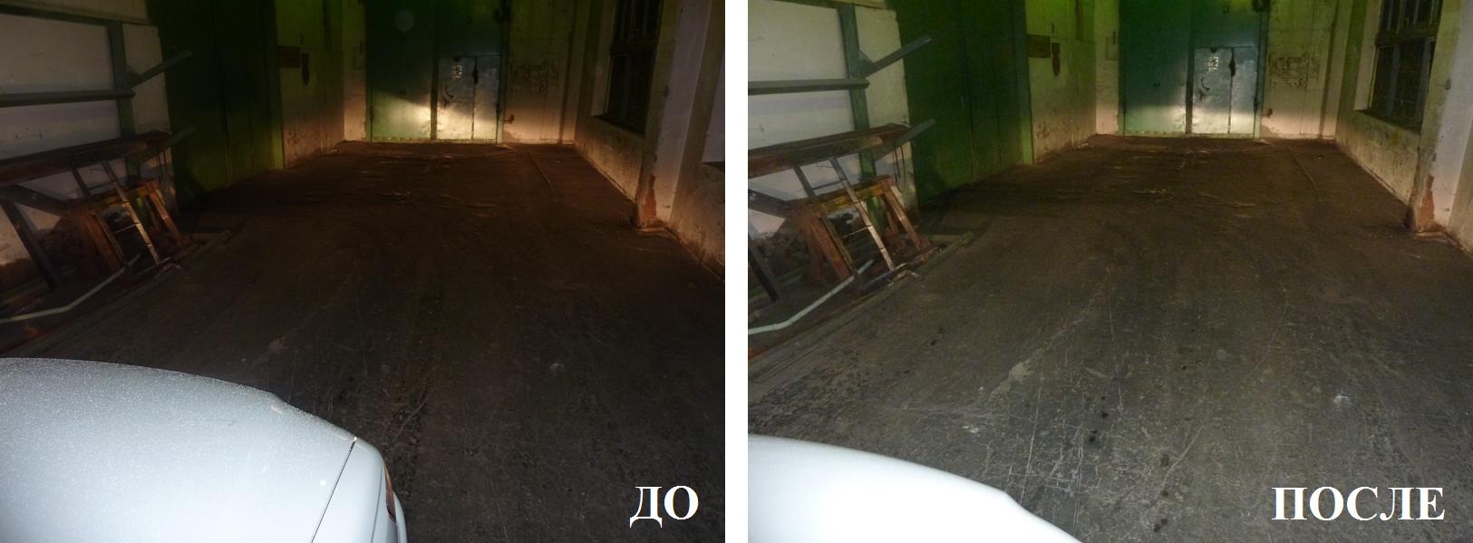

03.JPG [ 70.27 КБ | Просмотров: 1481 ]
Надо теперь подумать о замене лампочек в туманках на что-нибудь подобное, чтобы свет и там и там был белый (ну или почти белый :smile: ). На фото разницу в цвете видно не очень четко, но она есть.
04.JPG [ 244.46 КБ | Просмотров: 1466 ]

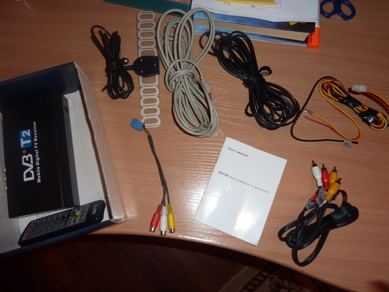

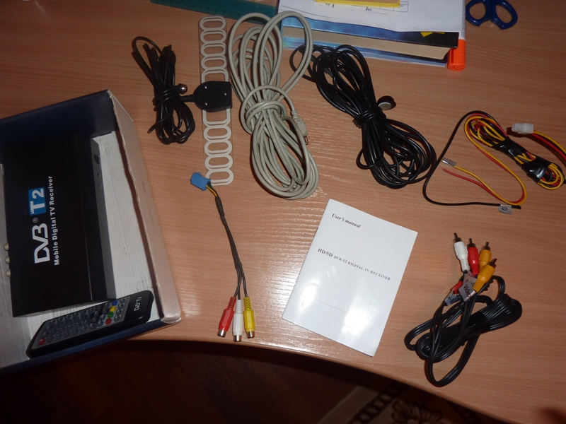

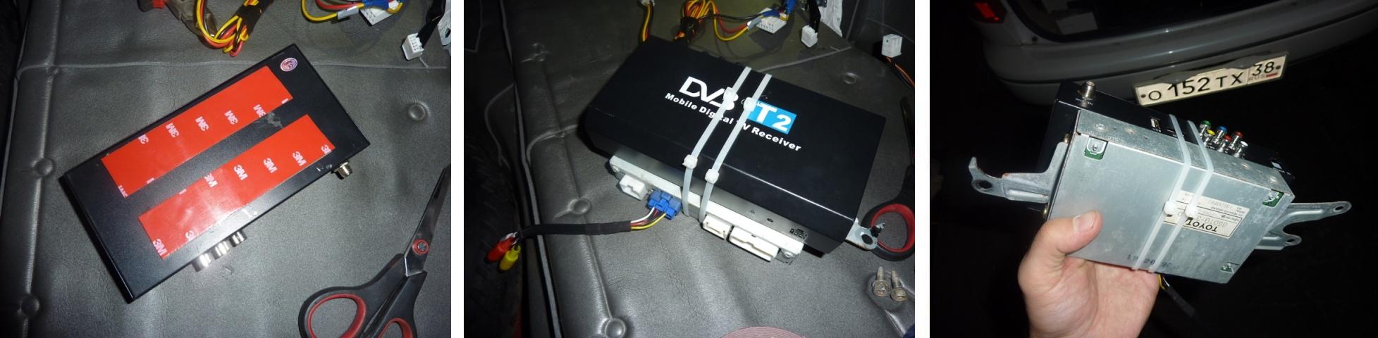

Не раз посещала мысль заморочиться установкой ТВ в машину. Но дальше мыслей дело не доходило. А тут увидел как-то на форуме объявление о продаже цифрового ТВ-тюнера. Дай, думаю, куплю. Чего ж не купить, раз предлагают? :mrgreen:
И вот посылка приехала. Сам тюнер - небольшая такая коробочка, пульт ДУ, антенна, кабель питания, тюльпаны и провод ИК-датчика. В довесок продавец подарил удлинитель USB. :crazy:
P1100453.JPG [ 305.95 КБ | Просмотров: 1479 ]

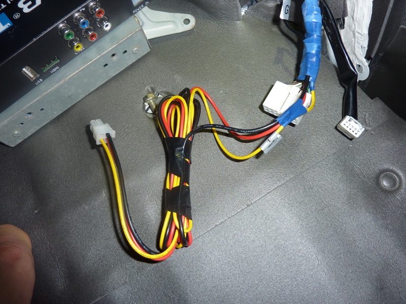

Поначалу не мог въехать, куда подключать питание. Спасибо Vyatichу, помог разобраться. :beer:
Питание подключается к фишке, идущей в штатный тюнер.
P1100466.JPG [ 241.25 КБ | Просмотров: 1527 ]
Кстати, после того как все подключил, посмотреть телевизор я не смог. Проблема, как это часто бывает, оказалась в мелочи. Подробнее ТУТ.

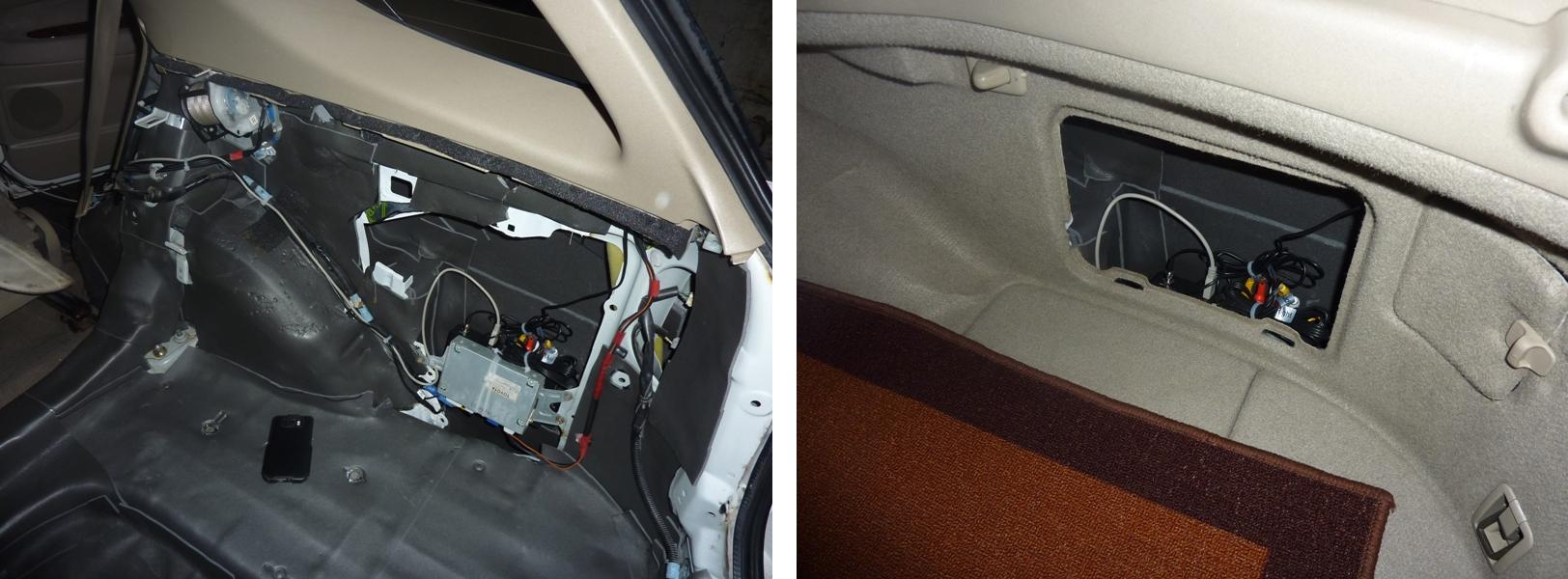

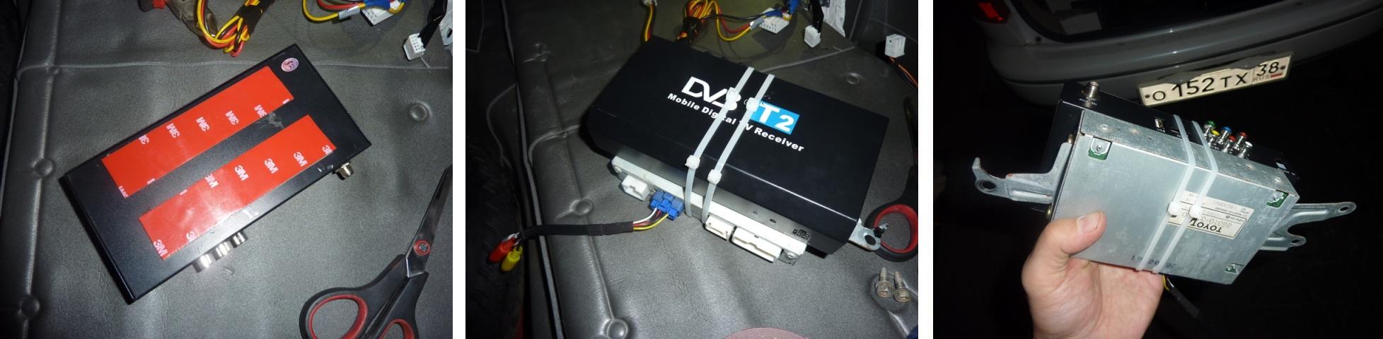

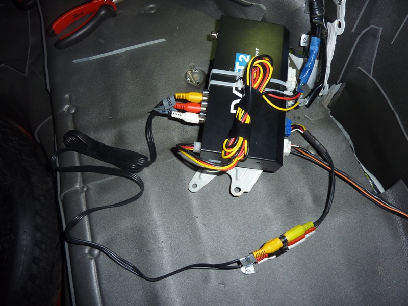

Тюнер прилепил к штатному с помощью двустороннего скотча и хомутов. Также было и у продавца. Наверное потому, что других нормальных вариантов, куда запихать тюнер, в багажнике просто нет. :smile:
P1100468.JPG [ 121.74 КБ | Просмотров: 1551 ]
Соединил тюнеры тюльпанами через переходник RCА (в штатном тюнере разъемов для тюльпанов нет).
P1100472.JPG [ 266.31 КБ | Просмотров: 1734 ]
Подсоединил остальное и повесил весь этот винегрет на место.
P1100480.JPG [ 139.21 КБ | Просмотров: 1519 ]

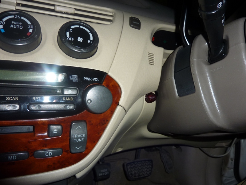

ИК-датчик вывел слева от рулевой колонки.
P1100485.JPG [ 277.53 КБ | Просмотров: 1488 ]

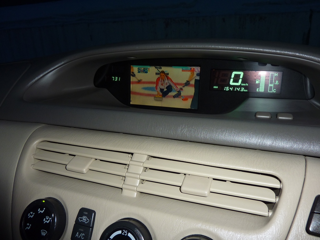

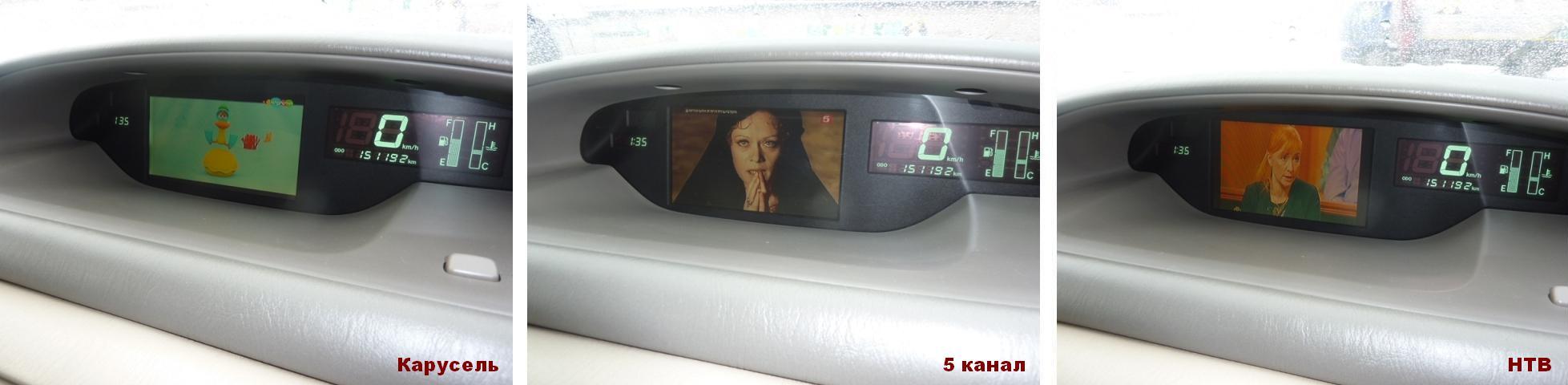

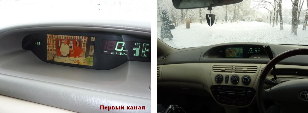

Первое, что было, когда тюнер заработал, это сдержанное чувство суровой мужской радости. :smoke: Но радость эта довольно быстро потухла. Не то чтобы все так плохо, просто слишком уж резкий был облом. Но об этом чуть позже, а пока фото цифровых каналов:
P1100505.JPG [ 76.65 КБ | Просмотров: 1593 ]
P1100506.JPG [ 103.33 КБ | Просмотров: 1613 ]
P1100507.JPG [ 97.76 КБ | Просмотров: 1523 ]
P1100508.JPG [ 98.64 КБ | Просмотров: 1489 ]

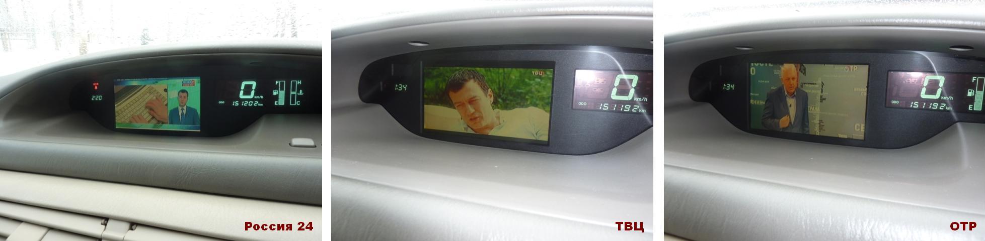

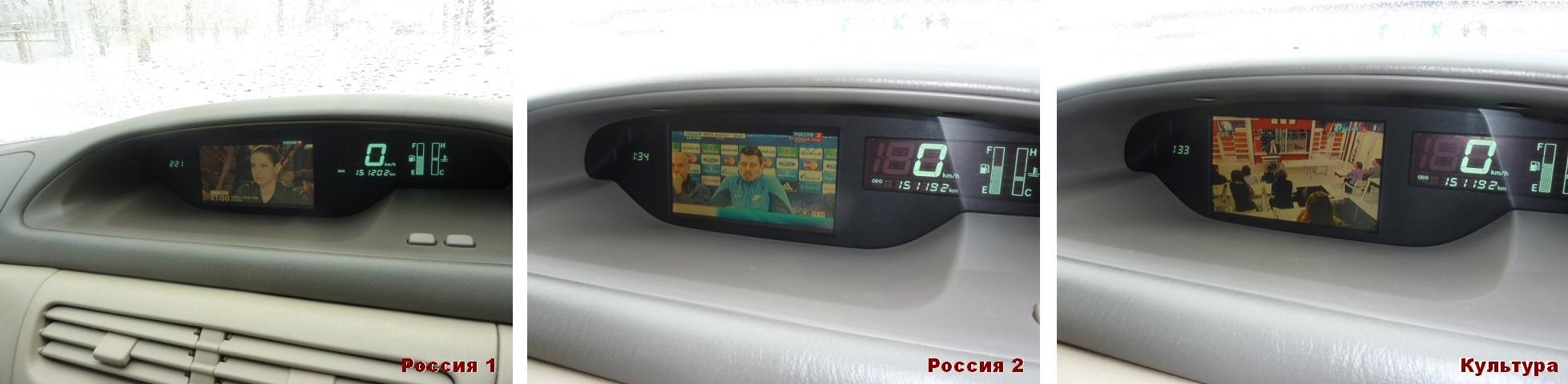

Теперь о грустном. Самый главный облом, который перечеркивает всю радость от покупки цифрового тюнера, заключается в том, что сигнал есть не везде. Далеко не везде. Вернее его практически нет, если говорить о всей территории города.
Найдя в гараже десять каналов, при выезде из гаража их стало четыре. Повторный поиск вернул остальные. Но проехав два-три (!) метра сигнал вообще пропал! 8O В следующий раз телевизор моргнул, после того как я выехал с гаражей и проехал целую улицу.
Я решил поездить по городу, помониторить. Иногда мне даже удавалось услышать одну-две фразы целиком. А на некоторых перекрестках, когда машина стояла на месте и был сигнал, я вообще кайфовал. Встану специально на полкорпуса дальше соседней машины (чтобы оттуда видно было :D ), ногу на "ручник" (блокировку на движение пока не снимал, поэтому без ножного тормоза только звук) и смотрю новости. Крутизна! Но, ...ля, стоит только начать движение - все, сигнала нет. :dash:
На следующий день повторил эксперимент. По неизвестной мне причине в некоторых местах, где вчера "ловило", на этот раз было глухо. И наоборот. Также нашел несколько мест, где сигнал точно есть (людям в этих домах можно смело покупать цифровой тюнер). Хотя, например, возле садика, куда ходит мой сынулька, чтобы сигнал появился, приходится чуть-чуть "поерзать". Никак не могу понять, как может влиять один-два метра на прием сигнала. Вот он есть, а вот его уже нет. :rus:
Кстати, каждая проезжающая мимо машина (с той стороны, где находится антенна) на секунду-другую обрывает сигнал. :evil:
В общем, если коротко, то такой девайс не более чем прикол. По крайней мере в нашем городе. По крайней мере пока. Возможно через какое-то время федеральная целевая программа по цифровому эфирному телевидению доберется и до нас.
В конце концов, форумчанин, у которого я купил это диво дивное, по моей просьбе снял на видео, как тюнер показывает в движении. На видеоролике при скорости 43-45 км/ч идет вполне внятная картинка на протяжении всего времени записи. Правда длина ролика всего пятнадцать секунд, но тем не менее. Да и не нужен телевизор во время движения. Только если во время остановки где-нибудь посмотреть. Например, пока жена в магазине. :smile:
Кстати, чуть не забыл. Цифровой тюнер помимо вещания ТВ выполняет также функцию медиаплейера. Поэтому пока можно баловаться просмотром видеофайлов, фотографий и прослушиванием музыки (хотя для музыки в плане управления файлами Yatour удобнее, но сейчас не об этом). Так что с этой точки зрения потраченных денег жаль не так сильно.
В общем, будем ждать. Главное, чтобы программу по цифровизации не свернули.

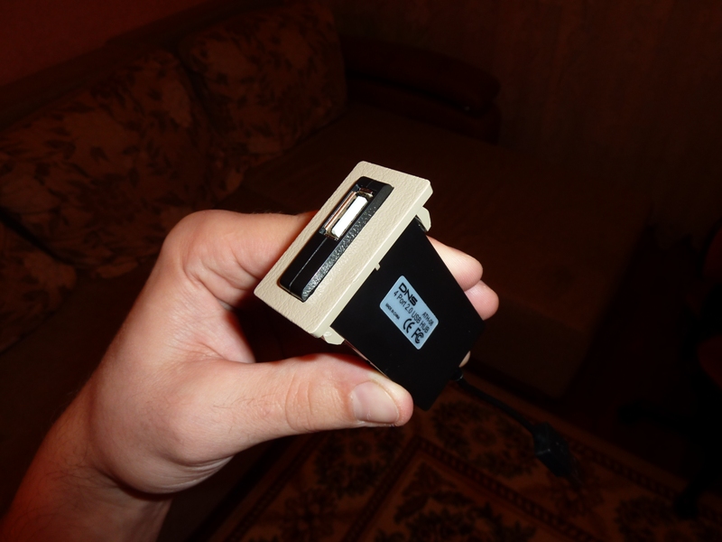

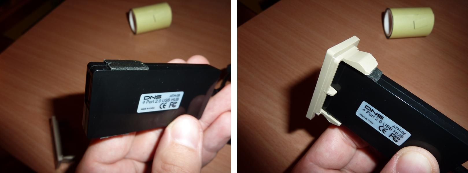

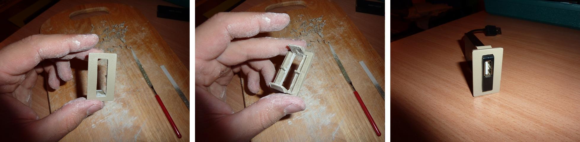

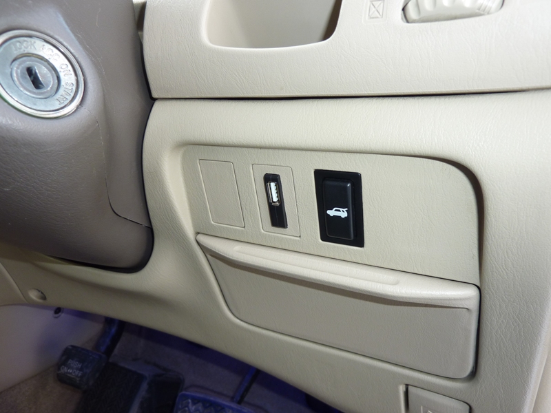

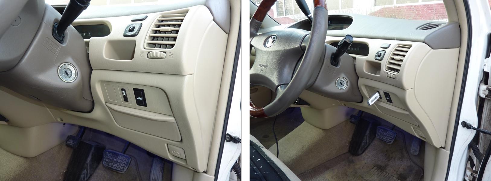

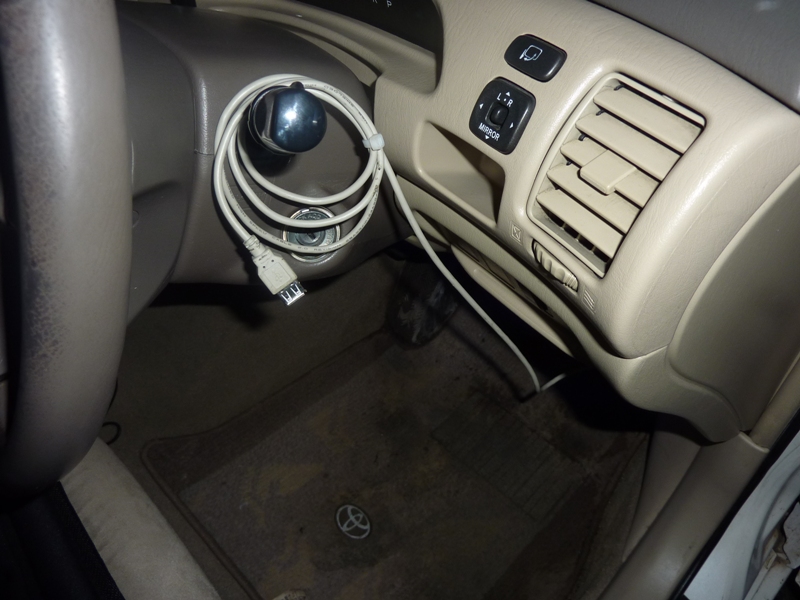

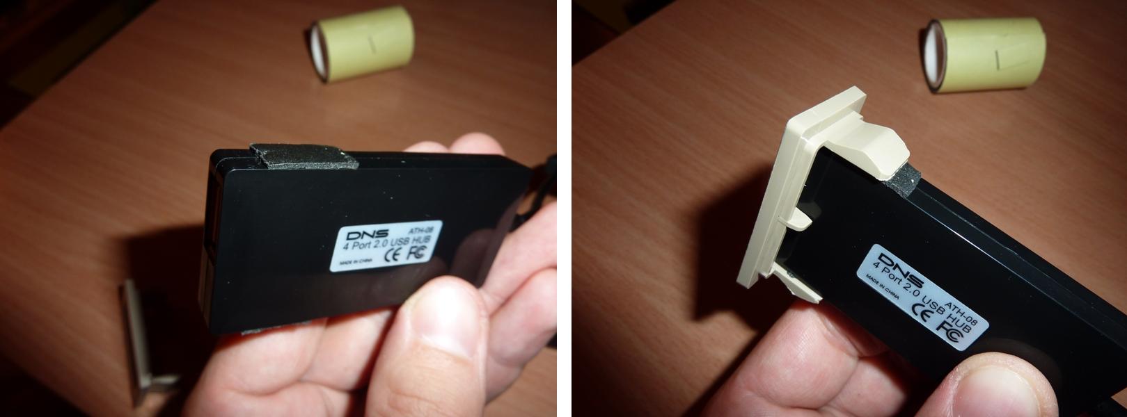

Сегодня осуществил задуманное с портом USB. :smile:

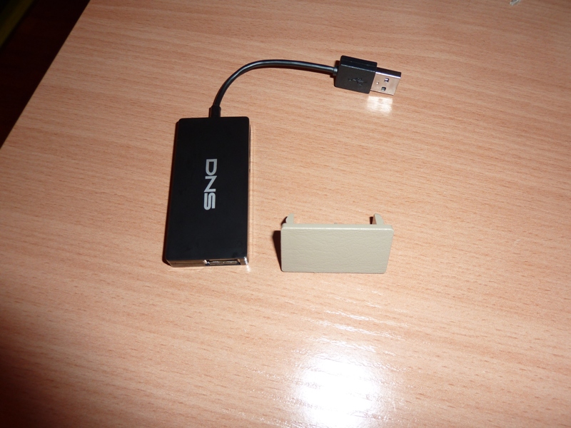

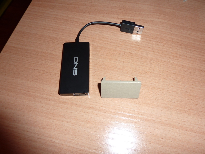

Купил разветвитель (или как его там, проще "тройником" обозвать) на четыре порта. Но меня, собственно, интересовал только один - в торце. Чтобы проще было выбрать подходящий по размеру "тройник", взял с собой в магазин заглушку для кнопки. В итоге нашел. Практически идеальный вариант. :smoke:
1.JPG [ 249.96 КБ | Просмотров: 1536 ]

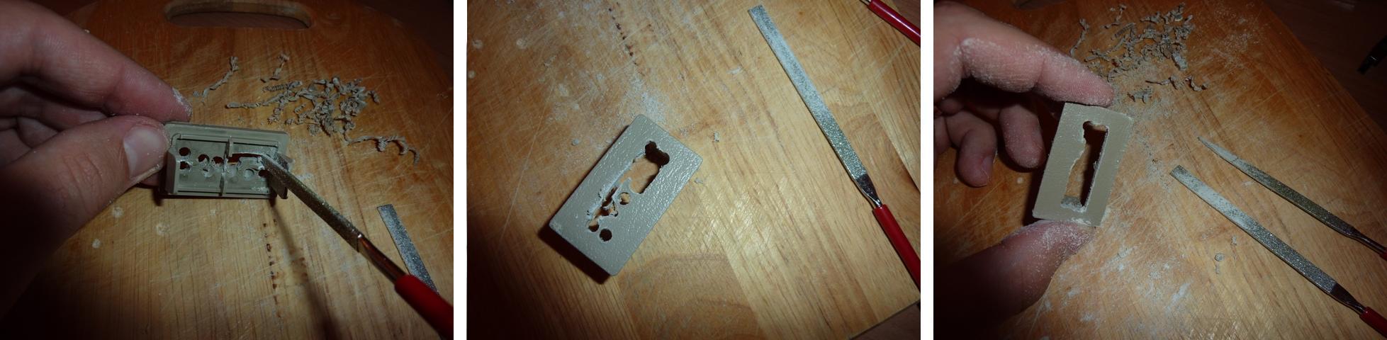

Дальше дело техники. Понадобятся набор надфилей и дрель.
2.JPG [ 133.95 КБ | Просмотров: 1544 ]
3.JPG [ 117.88 КБ | Просмотров: 1483 ]
Корпус "тройника" очень легкий и в заглушке сидит довольно прочно.

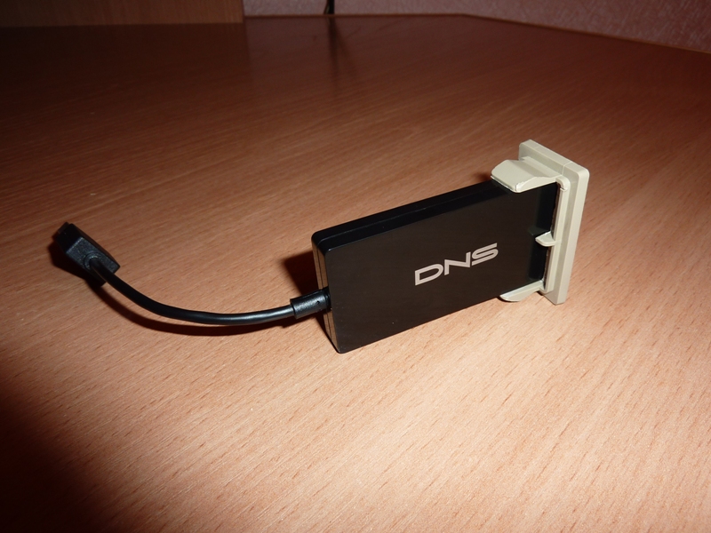

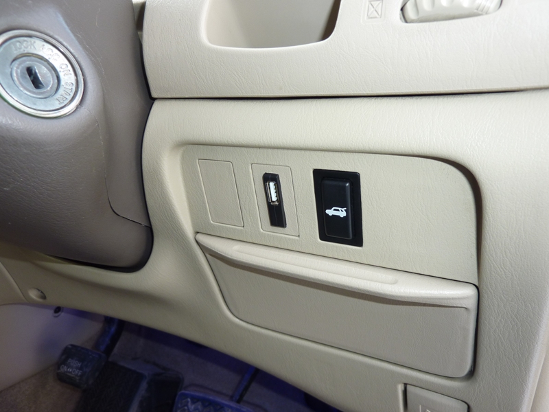

4.JPG [ 198.92 КБ | Просмотров: 1474 ]
5.JPG [ 298.31 КБ | Просмотров: 1456 ]
Дополнительно закрепил корпус двусторонним скотчем.
6.JPG [ 78.41 КБ | Просмотров: 1533 ]
И, наконец, результат. 8)
Провод удлинителя закрепил за панелью хомутами.
7.JPG [ 263.02 КБ | Просмотров: 1484 ]
По-моему, здорово получилось. :good: Смотрится почти штатно. В общем, я доволен. :smoke:
8.JPG [ 122.76 КБ | Просмотров: 1717 ]

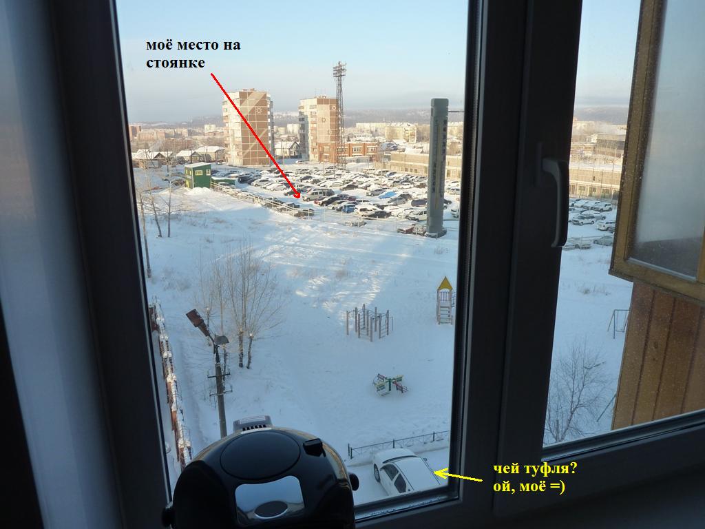

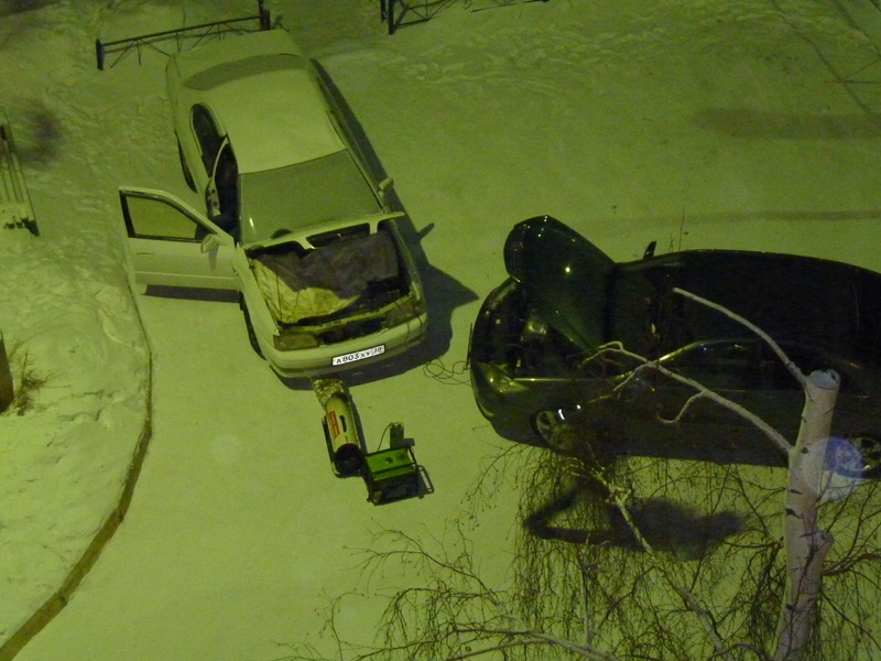

Несколько дней назад ударили морозы. Произошло это как всегда неожиданно :D. Шнур для подключения подогрева с вечера я не приготовил, поэтому заводить машину в полседьмого утра пришлось с брелка.
Место на стоянке я в очередной раз сменил (наконец-то урвал самое удачное, с четвертого раза :D ) и теперь машину очень хорошо видно из окна и, соответственно, видно по поворотникам, как авто реагирует на сигналы брелка.
P1100814.JPG [ 99.25 КБ | Просмотров: 1550 ]
Ну так вот. Подхожу к окну, дрожащей рукой нажимаю кнопку и жду... Первый завод - облом. :( Зато со второго завелась только так! И это в -32 градуса! :roll: :good:
То ли сигналка так грамотно настроена, то ли еще что... Одним словом, я доволен. :smoke: Понятно, что заводить машину при такой температуре без предварительного подогрева не есть гут, но раз уж приходится, что тут поделаешь.
Сегодня история повторилась. Утром также было -31, и также завелась со второго раза. Обалдеть! :smile: Подогрев, кстати, с вечера на этот раз был приготовлен, но телефон у сторожей сегодня не работал. Снегодяи наркоманского типа в соседнем доме ночью срезали кабель и поэтому с утра несколько домов остались без телефонной связи и не работала квартирная сигнализация. Хулиганьё! :evil:

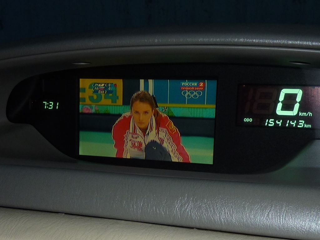

Сегодня утром ездили с сынулькой на ж/д вокзал, встречали бабушку (маму мою) - целый месяц была в Благовещенске у своей мамы. Котел подключать не стал, хотя вторую неделю стоят морозы. Утром смотрю - минус 34. 8O Но даже и при такой температуре машина не подвела. Завелась со второго раза. Можно уже сказать, как обычно.
До минус 30-ти, как правило, вообще с первого раза заводится. :smile:
Сторожа по стоянке с прикуривателем носятся, во дворе вот такая картина:
P1100860.JPG [ 184.64 КБ | Просмотров: 1472 ]
А я сижу в теплой машине и смотрю Олимпиаду. Приятно, черт побери! :smoke:

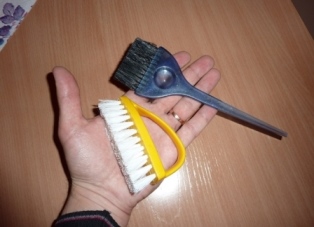

Чистить машину от снега предполагалось щеточкой для чистки одежды и кисточкой для покраски волос!
:dash: :dash: :dash: :lol: :lol: :lol:
P1110031.JPG [ 47.32 КБ | Просмотров: 3545 ]
