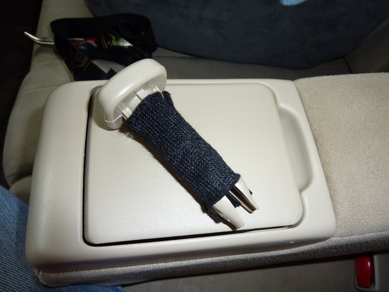

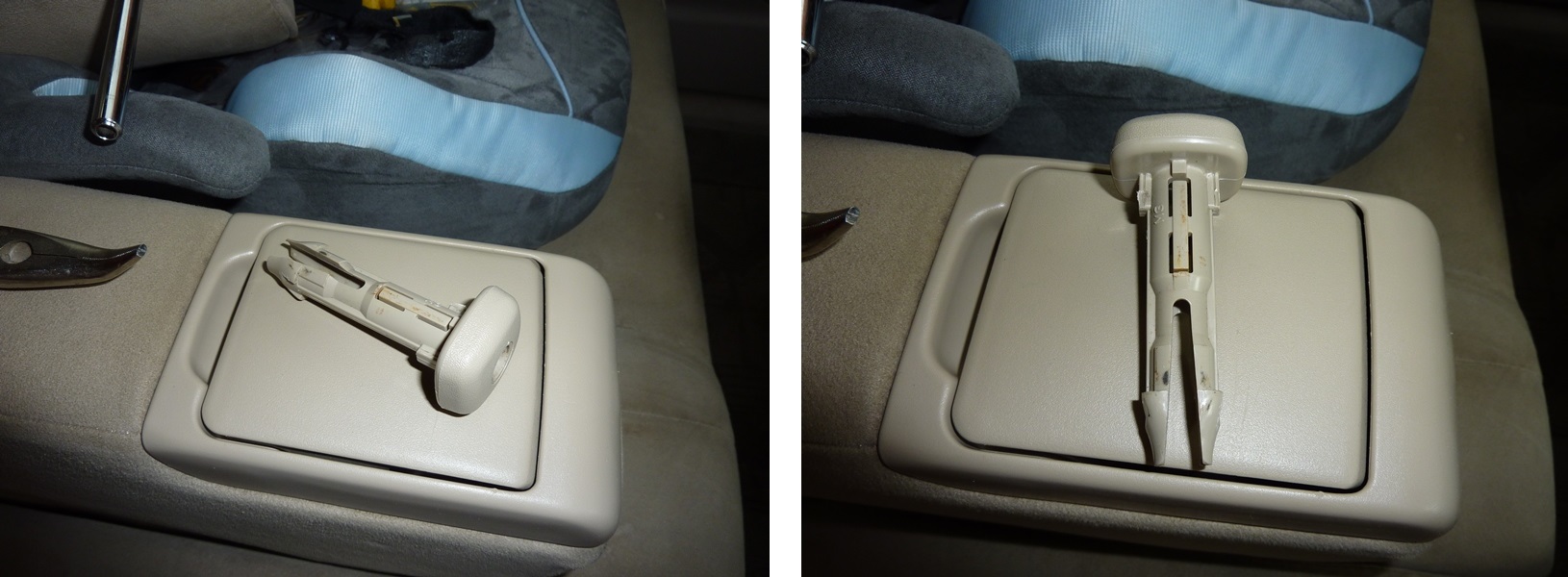

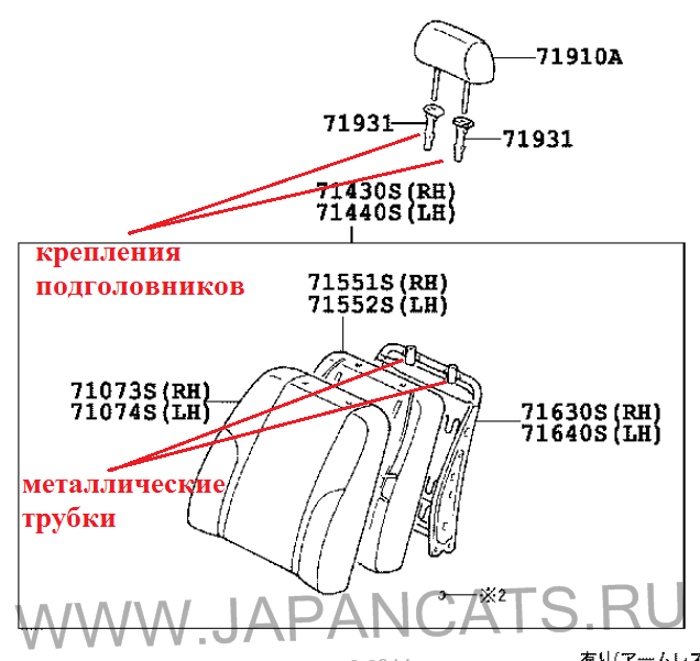

Снятие креплений подголовников (устранение тряски).
Как-то заметил, что трясутся подголовники. Думаю, не у меня одного такая проблема. Вот видео (только прибавьте у себя звук):
Ну как? И это только один подголовник!
Проблема, в общем-то, не в самих подголовниках, а в их креплениях. Они вставлены в металлические трубки в сидении и в этих самых трубках болтаются.
CImage.png [ 69.94 КБ | Просмотров: 1248 ]

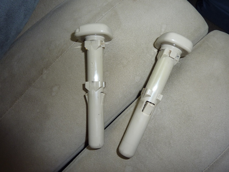

Долго не мог понять, как они снимаются. В интернете ничего толком не нашел, кроме того, что они в этих трубках защелкиваются. Но как вывести защелки из зацепления?!!! :dash:
Сначала пытался отверткой втолкнуть хотя бы одну защелку обратно в крепление. Бестолковое занятие. Провозившись с полчаса понял, что снаружи сидений крепления подголовников не достать. Поэтому я полез внутрь. Это и оказалось разгадкой тайны.

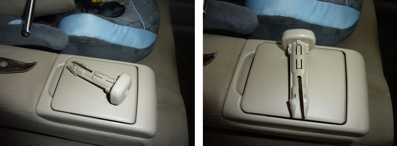

Итак, снимаем крепления подголовников с передних сидений. Для этого сзади спинки (внизу) отстегиваем пластиковый замок обивки и ныряем рукой внутрь. Нащупываем металлическую трубку. Крепление подголовника, пройдя сквозь нее, на выходе выстреливает свои защелки. Поэтому, найдя нижний конец металлической трубки, нащупываем эти две защелки и сжимаем их пальцами (не очень удобно, но выполнимо). В это время снаружи левой рукой тянем крепление подголовника вверх.
Закончив с одной, сразу отщелкиваем вторую.
P1120062.JPG [ 219.65 КБ | Просмотров: 1265 ]
P1120063.JPG [ 255.11 КБ | Просмотров: 1262 ]

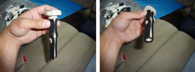

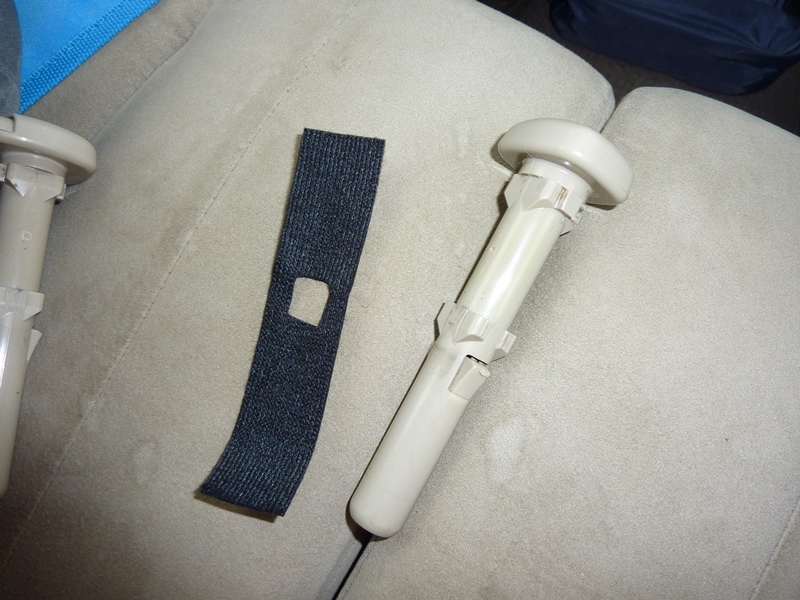

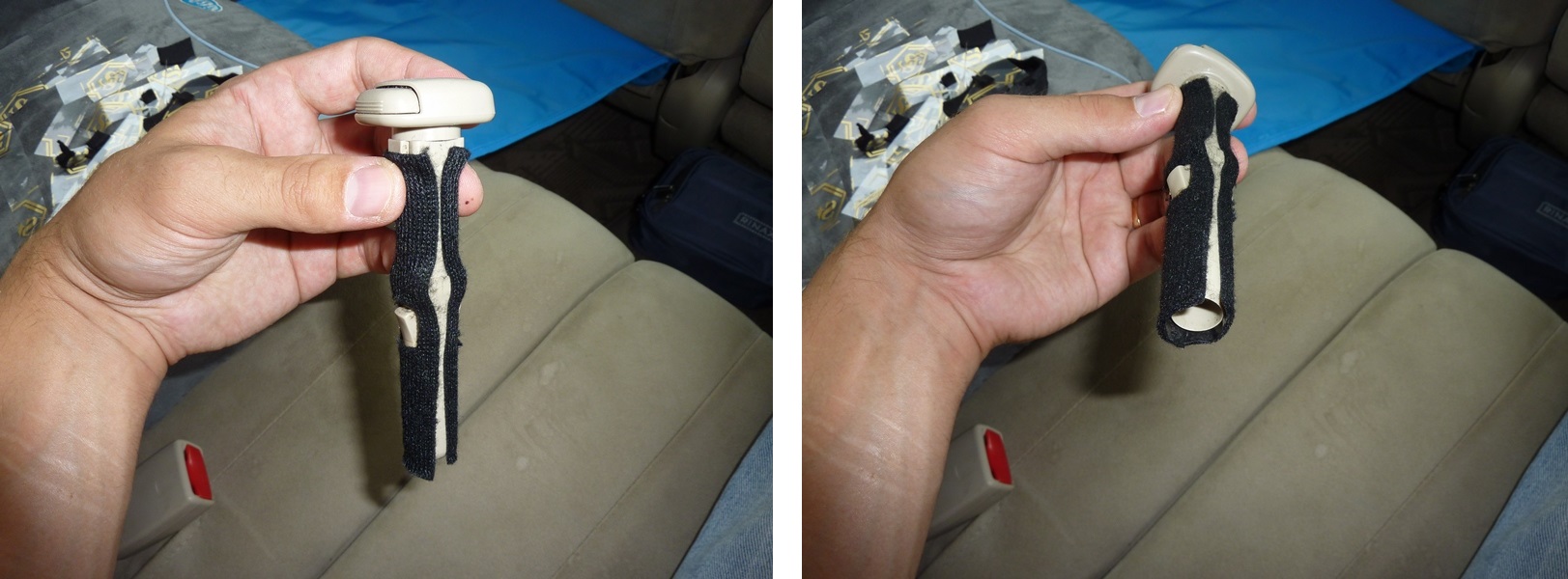

Уплотняем крепления маделином. Сразу скажу, наматывать его на крепления не стоит - никакой кувалдой потом обратно не вобьете. Я проверил. :mrgreen:
Поэтому вырезаем две полоски с прорезями для защелок. Полоска маделина не должна прерываться (клеить кусочками нельзя), иначе, когда будете вставлять крепление в металлическую трубку, маделин соберется в гармошку. По той же причине полоску делаем с небольшим напуском внизу, чтобы крепление с наклеенным материалом без проблем вошло в трубку. Но только с небольшим напуском, иначе потом к этому лишнему маделину приклеится направляющая подголовника.
P1120065.JPG [ 242.79 КБ | Просмотров: 1276 ]
P1120071.JPG [ 246.38 КБ | Просмотров: 1250 ]
На этом всё. Вставляем крепления в сидение. Входят туго, но входят. Соответственно и сам подголовник теперь вставляется туже. Особенно это проявится на задних сидениях - там крепления немного по-другому устроены.

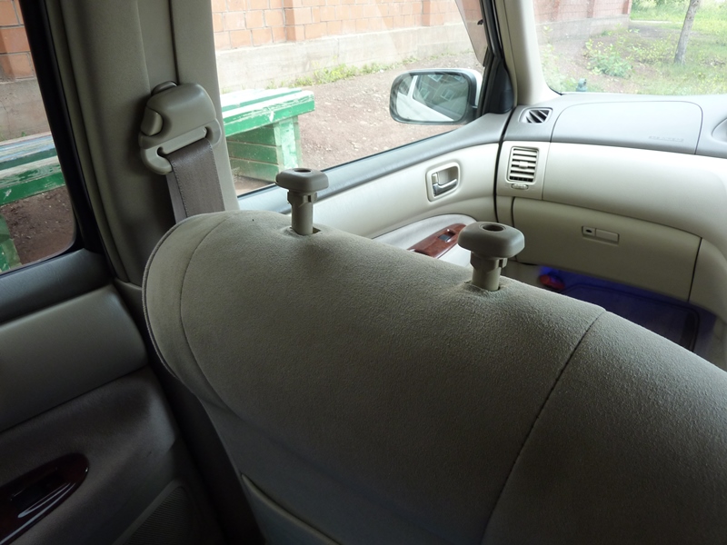

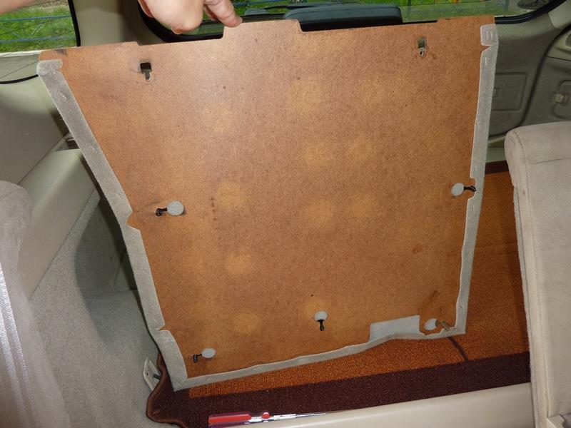

Откидываем вперед спинку сидения и снимаем заднюю накладку - она на пяти пистонах (типа "елочка") внизу и двух болтах в верхней части.
P1120054.JPG [ 80.84 КБ | Просмотров: 1228 ]
Сняв накладку, сразу видим защелки креплений подголовников. Берем длинногубцы, сжимаем их и второй рукой вынимаем из сидения.
Вот видео. Снято так себе, но суть понятна.
P1120058.JPG [ 246.65 КБ | Просмотров: 1238 ]
Также вырезаем две полоски и наклеиваем с двух сторон. Без накладывания друг на друга!
P1120061.JPG [ 216.08 КБ | Просмотров: 1310 ]
:!: Внимание. Под основанием (или под шляпкой) креплений обязательно оставляем не заклеенными 3-4мм (выше на фото видно), чтобы потом крепление подголовника полностью вошло в сидение.
Также важно не перепутать и правильно поставить назад те крепления, что имеют фиксатор подголовника.
Ставим назад крепления, впихиваем подголовники и больше про них не вспоминаем. :smoke:

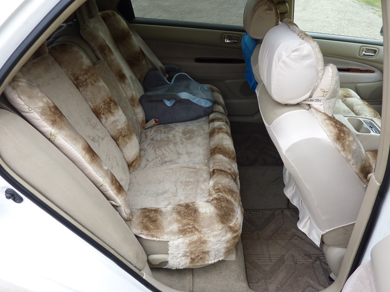

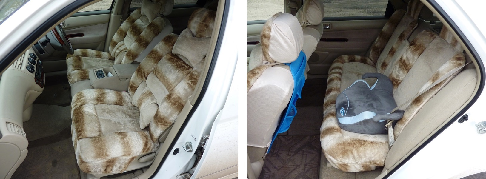

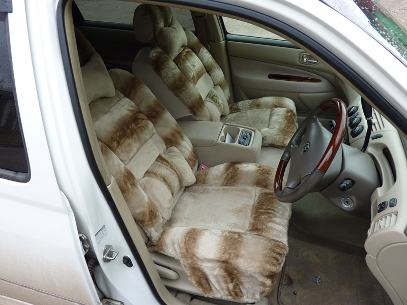

Давно хотел накидки на зиму купить. А тут и повод появился - почистил салон. Сидения и обивку дверей, остальное в порядке. Химчистку делала девушка, которая долгое время работала на автомойке. Сделала очень хорошо и совсем недорого, поэтому, если кому из Братска понадобится, могу дать телефон.
В общем, проехался по магазинам. На натуральный мех никаких денег не хватит, поэтому выбирал что-нибудь из искуственного. Выбор вроде большой, но всё что-то не то. То цвет идиотский, то фасон. Но все-таки нашел, понравились и фасон и расцветка. Показал жене, жена одобрила. Не понравилось только качество швов, но об этом я узнал уже позже, когда надевал накидки на сидения. :mrgreen:
Некоторые швы пришлось перешивать. Также чуть перешил пару резинок на передней пассажирской накидке, потому как накидка на стандартное сидение, а у меня диван. И еще вставка между задних спинок сильно дугой выпирала. Отдал в ателье, ушили на треть.
Результатом доволен. Теперь и тепло и выглядит эстетично. Кто-то писал, что такие накидки лезут и статикой потом бьет. Мне, видимо, повезло, током не бьет. Мех немного лез поначалу, но не сверху накидок, где сидишь, а внизу, там, где низ накидок под сидениями стягивается. Но, как уже говорил, материал еще раз подвернул и прошелся ниткой. Теперь ничего ниоткуда не лезет. :smoke:
Посмотрим теперь, как зимой будет. Но, думаю, всяко теплее, чем на голые сидения садиться. :crazy:

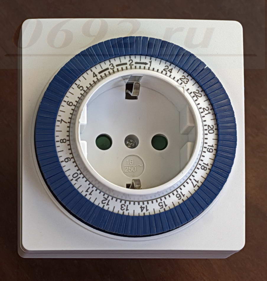

Розетка с таймером.
Еще прошлой зимой сосед по дому (наши машины на стоянке недалеко друг от друга) посоветовал купить для котла розетку-таймер и не заморачиваться больше звонками сторожам, чтобы воткнули вилку. Спустя год :mrgreen: я внял совету и приобрел это чудо техники. Проверил дома на утюге и теперь думаю, какого лешего я не купил ее раньше! :crazy:
Кто не знает (как я до сегодняшнего дня), суть прибора в следующем. Вокруг розетки расположен циферблат. Вращаем его по часовой стрелке, пока отметка на розетке не укажет на текущее время (часы отмечены по краю диска в 24-х часовом формате, каждое деление между цифрами соответствует 15 минутам). Далее устанавливаем таймер на тот отрезок (или те отрезки) времени, когда котел должен включиться. Для этого нажимаем синие (или черные) сегменты, расположенные вокруг циферблата. Каждый сегмент также соответствует 15 минутам.
В общем, все предельно просто. Можно вообще настроить таймер на определенное время один раз на всю зиму. Например, когда на работу надо с утра. Я так и сделаю. Нажму сегменты на отрезке с 06.00 до 08.00 и всё, останется только не забывать перед уходом со стоянки воткнуть вилку в розетку и в назначенное время подогреватель начнет работать. :smoke:
roztaim50.jpg [ 87.33 КБ | Просмотров: 1261 ]
Таймер механический (бывают еще электронные, но лучше механический). Диапазон рабочей температуры от -40 до +55 градусов. Сосед говорит, за два года прибор ни разу не подвел.
На стоянке, от столба, на котором расположены розетки, до своего места я еще год назад провел удлинитель (стационарный, висит круглый год). Сегодня проверил, длины как раз хватает, чтобы удлинитель заходил под капот. Таймер думаю разместить именно под капотом. Не сопрут, да и вообще, так удобнее.
Осталось дождаться зимы. :smile:

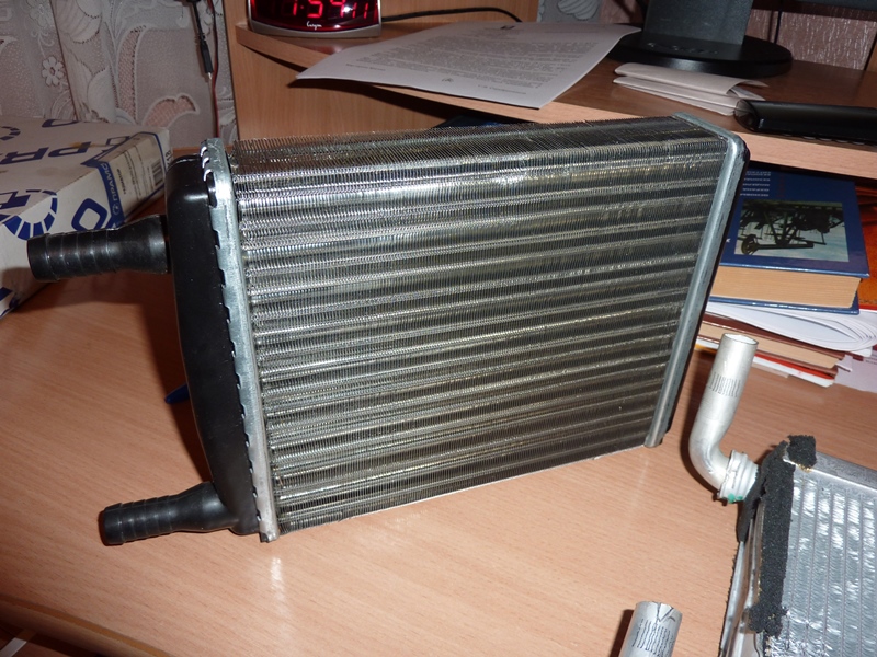

Замена радиатора печки.
В конце октября решил поставить вместо штатного отопителя радиатор от ипсума (21, 26 кузов). Сначала хотел просто промыть родной радиатор без снятия, но, воодушевившись результатом Serj55ru (это, кстати, ему принадлежит авторство по внедрению радиатора от ипсума вместо штатного), решил кардинально модернизировать печку. Тем более, что опыт по замене радиаторов печки у меня, можно сказать, богатый. Правда, не без неудач.
Первый раз я решил поменять печку еще на прежней ардейке. Пока развальцовывал патрубки радиатора, изодрал в хлам весь алюминий. При подключении после промывки радиатор, естественно, потек. Ну ладно, первый блин, как говорится, комом. Пришлось опять снимать. Ставить на этот раз решил что-нибудь потолще. В итоге выбрал радиатор от 120-й короллы, шириной 2,7 см (родной был 2 см). Чтобы не возиться с развальцовкой-завальцовкой, решил ставить радиатор на шланги. А для надежности, думаю, надо бы вальцы заварить. И отдал радиатор на сварку аргоном.
Для установки более широкого радиатора требуется доработка корпуса печки - расширить входное отверстие и срезать внутренние планки. Более-менее успешно я всё это проделал. Возни было не так много, потому что доработать корпус нужно было только с одной стороны радиатора. Но вот когда я установил радиатор, горю моему не было предела - он тоже потек, причем, как позже выяснилось, в месте сварки. Сволочь сварочная! :evil: Мало того, что радиатор испортил, так еще, когда я за ним шел, чтобы забрать, мне на гаражах местная собака куртку порвала. :cry:
Вообще, если кому интересно, все мои отчеты о первой радиаторной любви можно найти в теме Снятие, чистка и дезинфекция радиатора печки, и кондиционера.
Так как радиатор еле подкапывал, то и трогать его до лета я не стал, а по весне так и продал машину.
Вот такая вот предыстория.
Итак, решено ставить радиатор от ипсума - максимальный по размерам, который только можно впихнуть в корпус печки на 50-й висте. Думаете, все пошло гладко? Как бы не так! Меня стали преследовать призраки прошлого. Покупаю, значит, радиатор от ипсума. Распиливаю алюминиевые трубки, сливаю антифриз, вырезаю (расширяю) отверстие в корпусе печки, срезаю внутренние полозья и пытаюсь впихнуть радиатор. А он, сволочь такая, не лезет! :dash: Пока я его тудой-сюдой дергал, замял тонкие металлические пластинки между сотами радиатора, что уже бы снизило мощность проходящего потока воздуха.
Через какое-то время радиатор вошел на две трети, но дальше ни в какую. Кое-как его вытащил и обалдел - три соты с левой стороны радиатора (той, что я не вижу, когда его вставляю) порваны! 8O Радиатор испорчен. Прошлое прям дыхнуло в лицо неприятным запашком. :rus:
Как я потом выяснил, соты были порваны отпиленной металлической трубкой, той, что соединялась с выходным (верхним) патрубком радиатора. Надо было отвести ее вверх. Я этого не сделал, не увидел просто, и в итоге она порвала соты. Собственно она-то и не давала вставить до конца радиатор.
Ну, думаю, видно не судьба. И покупаю радиатор от газели... Алюминиевый...

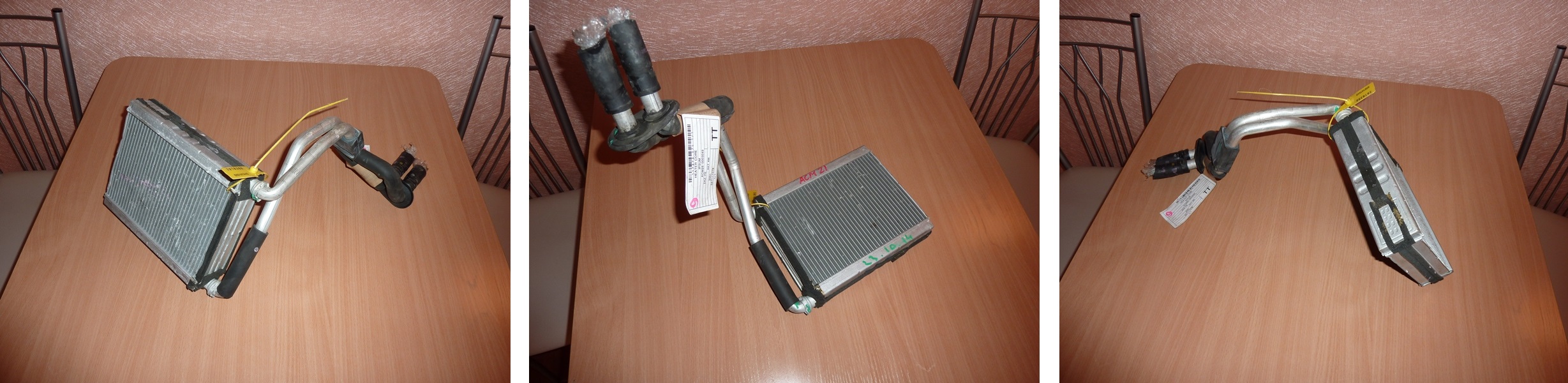

P1120236.JPG [ 276 КБ | Просмотров: 1516 ]
После его установки я два дня натурально замерзал и дело вовсе не в завоздушенной системе. Если кто-нибудь решится ставить неродной радиатор отопителя, крайне советую внимательно с самого начала прочитать тему Замена радиатора печки на другое и особенно вот этот пост.
Весь заряженный на победу я опять еду на авторазборку и покупаю второй радиатор от ипсума. Женщина-консультант спрашивать ни о чем не стала, но странный закос в мою сторону я зафиксировал.
Принес домой, промыл, как положено. Решил усилить эффект с помощью "крота" (как позже выяснилось, "кроты" бывают разные). На бутылке было написано, что средство безопасно для всех видов металлических труб, и что заливать его надо часа на три, по-моему. Была еще надпись про входящую в состав средства щелочь. В памяти что-то мелькнуло про реакцию щелочи и алюминия, но, видимо, как-то слабо.
Чтобы не перестараться, залить решил минут на пятнадцать. На четырнадцатой минуте по квартире пополз плотный вонючий дым. 8O 8O 8O
Коротенький отрезок работы крутого средства я заснял на фотоаппарат, и хотя это уже самый конец и всё основное зверство "крота" позади, все равно масштаб бедствия (и горя моего) представить можно.
Очередной вонючий дых из прошлого. Причем на этот раз вонь была настоящая, чуть глаза не разъело. :cry:
Это был уже второй испорченный радиатор от ипсума.

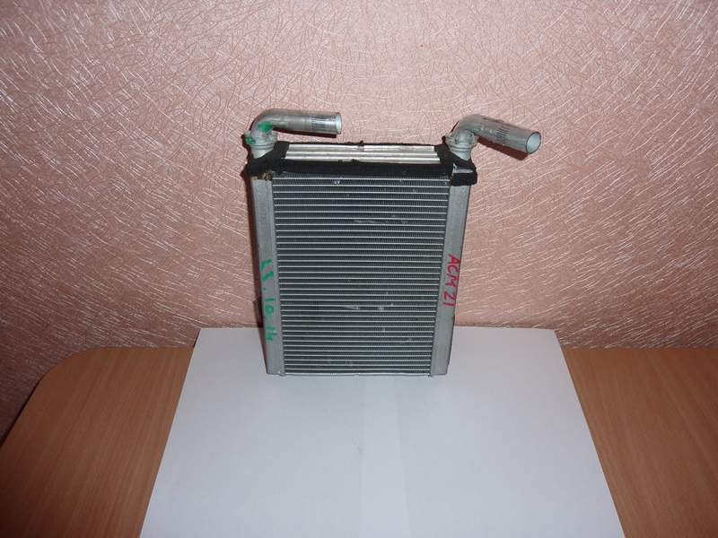

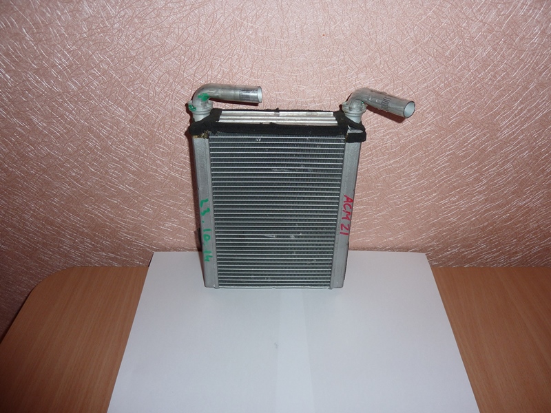

Итак, берем радиатор от ипсума. Можно как от 21-го кузова, так и от 26-го.
P1120203.JPG [ 472.49 КБ | Просмотров: 1603 ]
Отпиливаем трубки ножовкой по металлу. Оставляем немного, чтобы можно было надеть шланги. Трубки располагаем под нужными углами (можно снять накладку внизу торпеды и посмотреть, как именно они расположены на радиаторе). Если немного не угадали, не беда - потом можно будет аккуратно подкрутить.

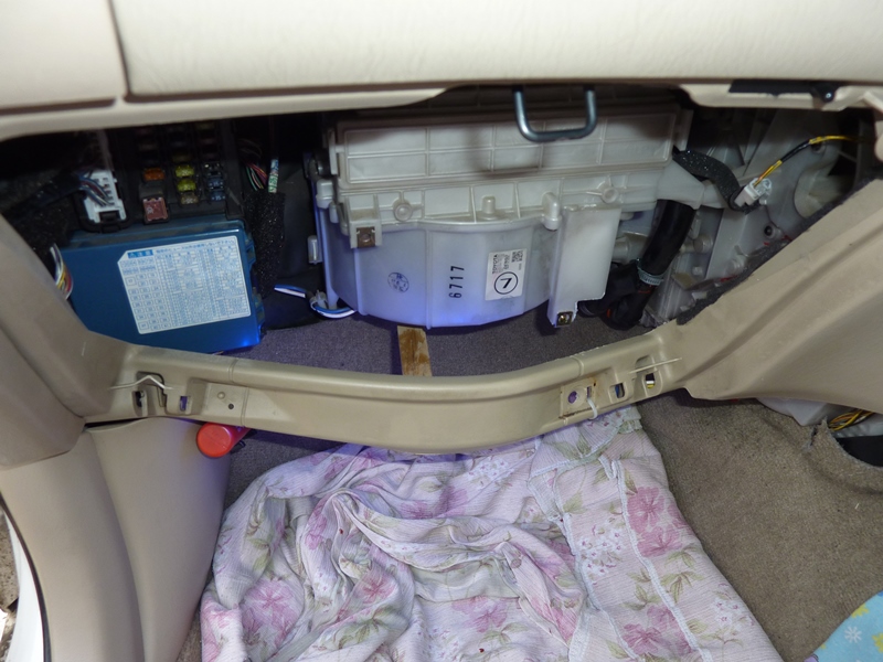

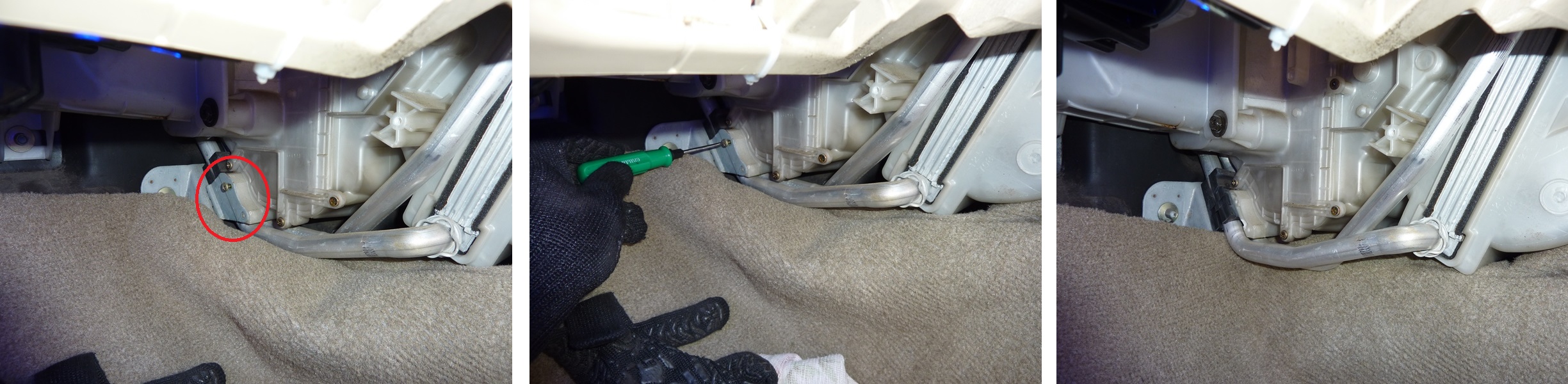

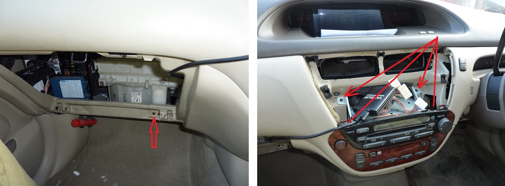

С радиатором закончили. Снимаем пассажирский бардачок. Откручиваем болт возле правого крепления бардачка и четыре болта магнитолы (саму магнитолу не снимаем). Это нужно для того, чтобы потом при установке радиатора можно было отогнуть нижний пластик торпеды.
P1120221.JPG [ 274.66 КБ | Просмотров: 1588 ]
Снимаем накладку внизу посередине торпеды - откручиваем по саморезу с каждой стороны и тянем на себя (посередине у нее две защелки).

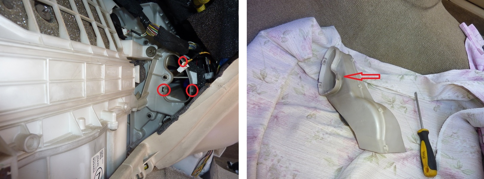

Теперь нужно снять воздуховод "в ноги" с пассажирской стороны (на нем сверху крепится фишка, ее нужно будет отстегнуть). Конкретной инструкции, как это сделать, нет. Я делал следующим образом. Шлицевой отверткой (на фото), нырнув вниз под воздуховод, я отщелкнул одну из защелок. Она, получается, ближе к моторному отсеку. Там она одна с той стороны, две других расположены с ближней к салону стороны. После этого аккуратно, но настойчиво, тянем воздуховод влево и на себя (ну или примерно так). Одним словом, шевелим его туда-сюда. Он и снимется.
P1120222.JPG [ 370.04 КБ | Просмотров: 1664 ]

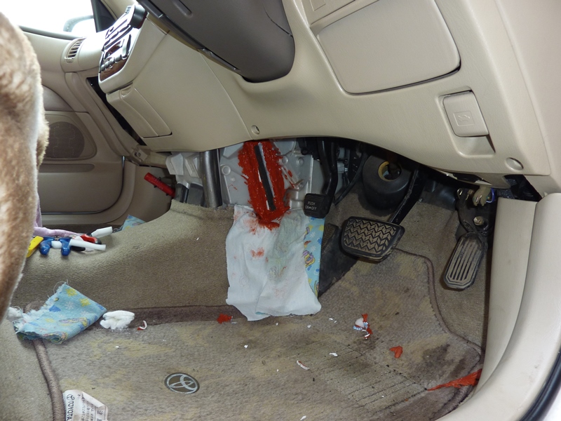

Подгибаем ковролин под трубки, чтобы не мешался. Пол застилаем какой-нибудь тряпкой (ее также подсовываем под трубки - потеки антифриза неизбежны и лучше всё прикрыть).
Откручиваем планку, которая держит трубки у моторного отсека (два самореза). Трубки закреплены в резиновом "футляре", немного выдергиваем его со своего места (сидит он там довольно плотно).
P1120224.JPG [ 517.51 КБ | Просмотров: 1657 ]

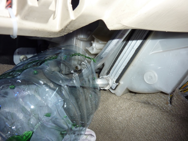

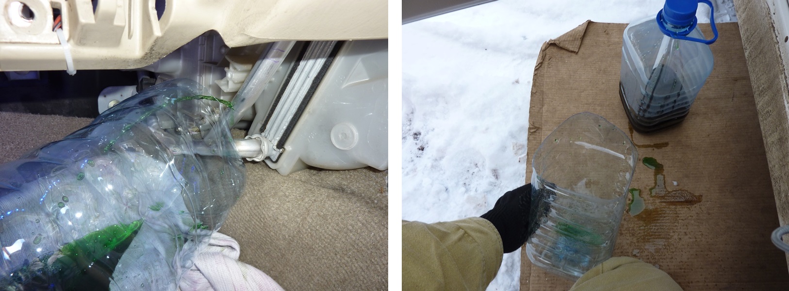

Нам понадобятся две пластиковые пятилитровые канистры. Либо одна, если слитый антифриз обратно заливать не предполагается. Если все же захотите его потом залить назад, то вторая канистра нужна для перелива в нее антифриза из первой. Кстати, лучше сразу взять обе - антифриз же в любом случае надо будет куда-то выливать. Не рядом же с машиной свинячить.
В общем, одну из канистр нам нужно обрезать таким образом, чтобы ее можно было подсунуть под нижнюю (входную) трубку радиатора. Да так, чтобы трубка по возможности максимально оказалась над канистрой. Чтобы не уделать пол, одним словом.
Далее определяемся с местом отпиливания трубок. Нужно, чтобы между отрезанной трубкой, идущей из радиатора, и отрезанной трубкой, идущей в салон, было примерно сантиметров восемь. То есть нужно пространство, достаточное для того, чтобы можно было потом надеть шланги.
Определились, пилим. Ножовкой туда не подлезть, поэтому не спеша, с чувством, толком и расстановкой, орудуем полотном от ножовки.
Комментарий к файлу: Я бы назвал этот момент "Тархун и невесомость"
P1120227.JPG [ 250.33 КБ | Просмотров: 1582 ]
Комментарий к файлу: "рабочая" канистра должна быть пустой
P1120228.JPG [ 306.95 КБ | Просмотров: 1587 ]
Я начинал с верхней трубки, антифриза слилось немного. Сразу перелил его в резервную канистру. Потом отпилил нижнюю трубку, антифриза слилось побольше. Точный объем не скажу, потому как в прошлый раз у меня слилось литра полтора-два, а в этот раз несколько больше.
Кстати, слитый антифриз заливать потом обратно не рекомендую по той причине, что при отпиливании трубок в него попадет металлическая стружка.
Итак, трубки отпилили, стружку аккуратно вытащили ватными палочками.

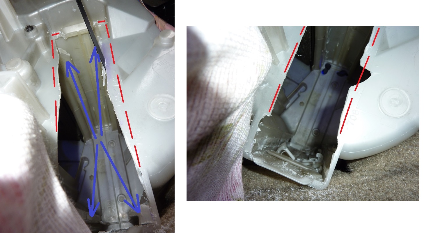

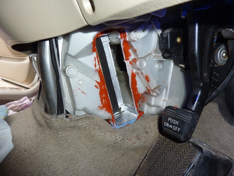

Расширяем отверстие с помощью ножовки, канцелярского ножа и такой-то матери. Кто-то использовал для этого паяльник. Тоже, в общем, хорошая идея.
Как предложил один из форумчан, не помешает сделать болванку радиатора от ипсума (можно из плотного картона вырезать контур торца радиатора), иначе, если несколько раз, примеряя, вставлять и вытаскивать его туда-сюда, то можно просто радиатор испортить.
На фото контур нарисован примерно, для наглядности. Синим отмечены четыре планки (я их полозьями называю), которые нужно будет самым аккуратным и неспешным образом срезать стамеской. Лучше по чуть-чуть, а не сразу "под корень", иначе из-за ломкости корпуса можно проделать в нем дыру. У меня так и получилось. Ничего страшного, об этом позже.
P1120230.JPG [ 269.97 КБ | Просмотров: 1665 ]
Теперь один важный момент. У меня, после установки газелевского радиатора, стенка со стороны водителя была вырезана (с радиатором от газели это обязательное условие), поэтому, при установке радиатора от ипсума, я мог через нее спокойно наблюдать, что ему мешает входить в корпус печки. Исходя из этого, могу посоветовать следующее. Если радиатор с трудом входит в печку, не стоит его туда-сюда дергать, чтобы определить причину. Вытащив радиатор (а это не так просто - слишком он плотно в корпусе сидит), найти ее будет сложно. Лучше вырезать стенку (не обязательно на всю ширь) с водительской стороны. Тогда, если радиатор в очередной раз во что-то упрется (а это так и будет, поверьте), можно будет это легко увидеть и подработать через это самое отверстие стамеской (хорошо бы, чтобы под рукой был пылесос - стружку в корпусе оставлять нельзя). Я уверен, что сделать лучше и проще именно так, чем пытаться вколотить радиатор со стороны пассажира. Только испортите. Если вам покажется, что резать корпус печки с водительской стороны, это лишняя заморочка, вы заблуждаетесь. Так дело пойдет гораздо быстрее и безопаснее для радиатора.
Ладно, будем считать, что с корпусом мы закончили. Выше я говорил, что сделал два небольших вылома внизу корпуса печки. Оба в торце, который с водительской стороны. Ничего страшного тут нет. Я вырезал из фольгированного самоклеющегося утеплителя (толщина 3 мм) полоску такой ширины, чтобы она при установке радиатора полностью обернула его нижний бачок. Длину сделал с запасом, чтобы можно было подвернуть утеплитель под корпус печки (чтобы он никуда не съехал, когда буду вставлять радиатор).
Ипсумовский радиатор в корпус печки входит довольно туго, поэтому утеплитель плотно прижался к корпусу и надежно закрыл оба отверстия. Потом снаружи я подмазал корпус в этих двух местах герметиком. Но это, честно говоря, лишнее.

Ставим приготовленную заранее распорку (моё ноу-хау :smoke: ). Если отгибать пластик торпеды рукой, то это очень неудобно и остается свободной только одна рука. А так, поставили распорку и спокойно внедряем новый отопитель. Отгибать пластик страшновато, но на деле ничего ему не будет.
P1120267.JPG [ 234.06 КБ | Просмотров: 1643 ]

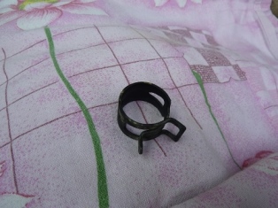

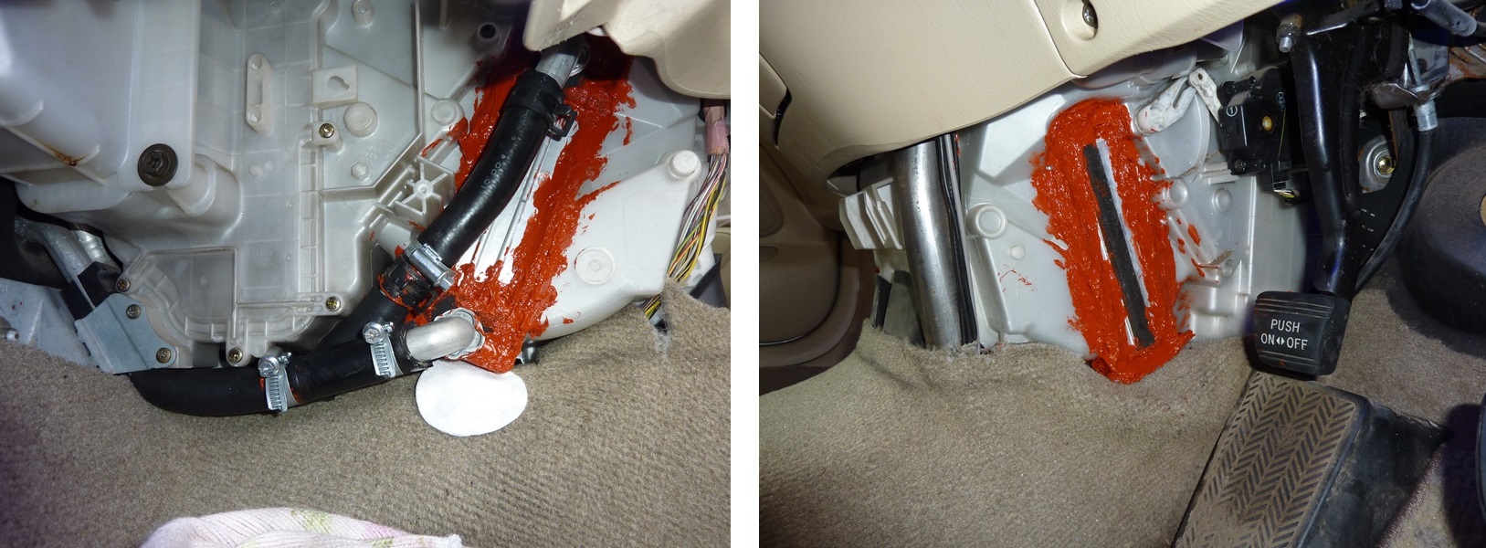

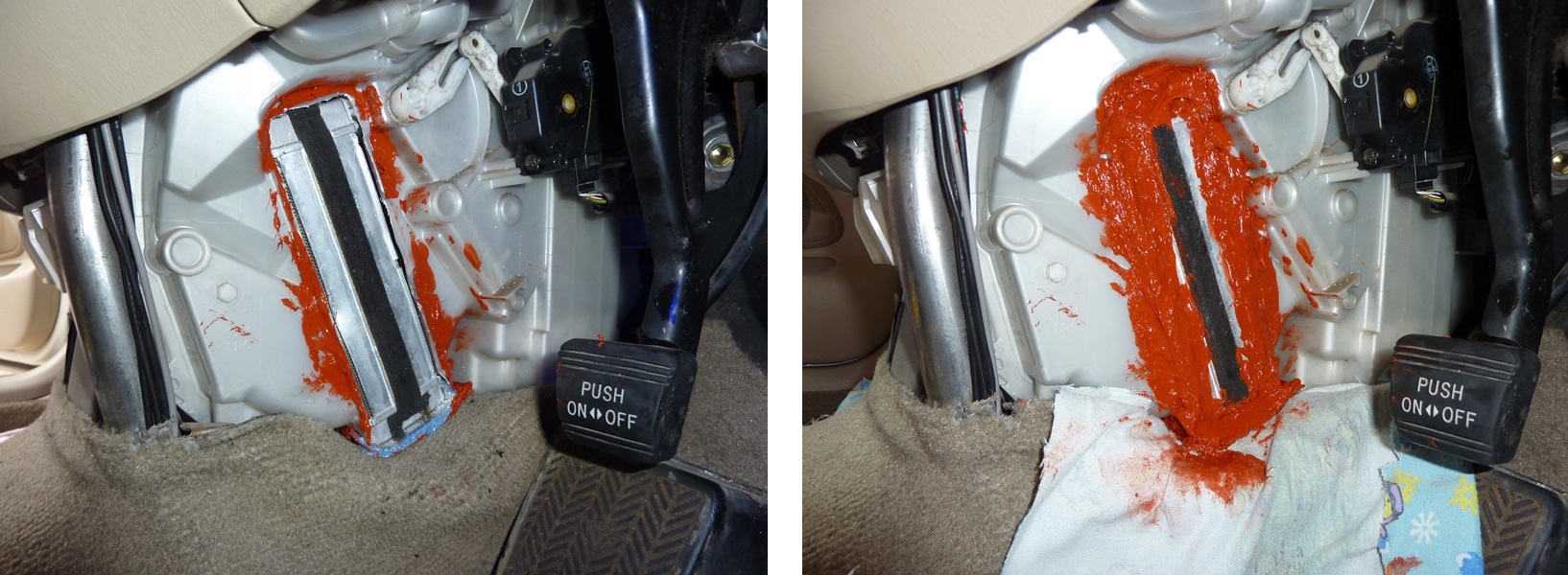

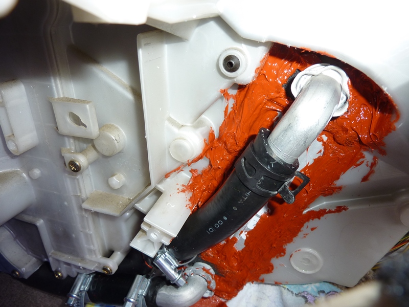

Надеваем шланги на трубки, надеваем и затягиваем хомуты (кто-то ставит по два на каждую сторону). Герметиком мазать трубки не обязательно, хомутов вполне достаточно. Всё это отводим либо в сторону, либо куда-нибудь вверх, и проверяем, чтобы в момент установки радиатора трубки не соскочили и не повредили его.
Вставляем радиатор.
Комментарий к файлу: Еще чуть-чуть...
P1120269.JPG [ 189.66 КБ | Просмотров: 1554 ]

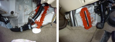

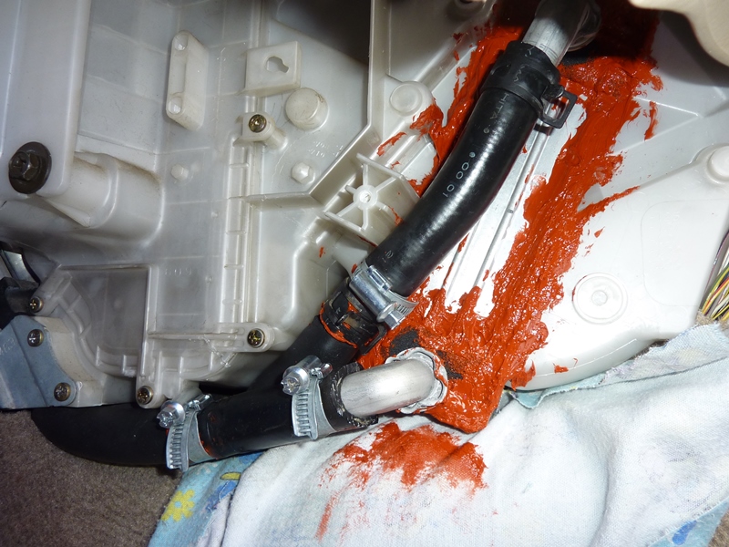

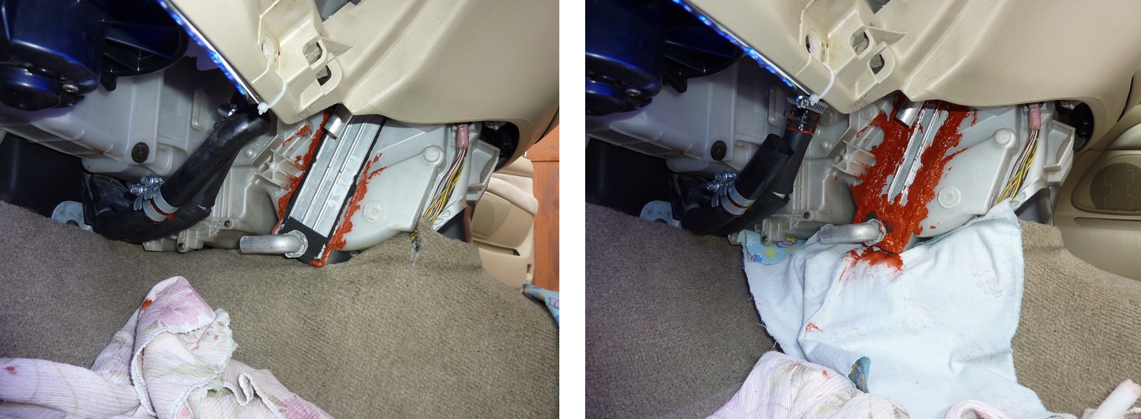

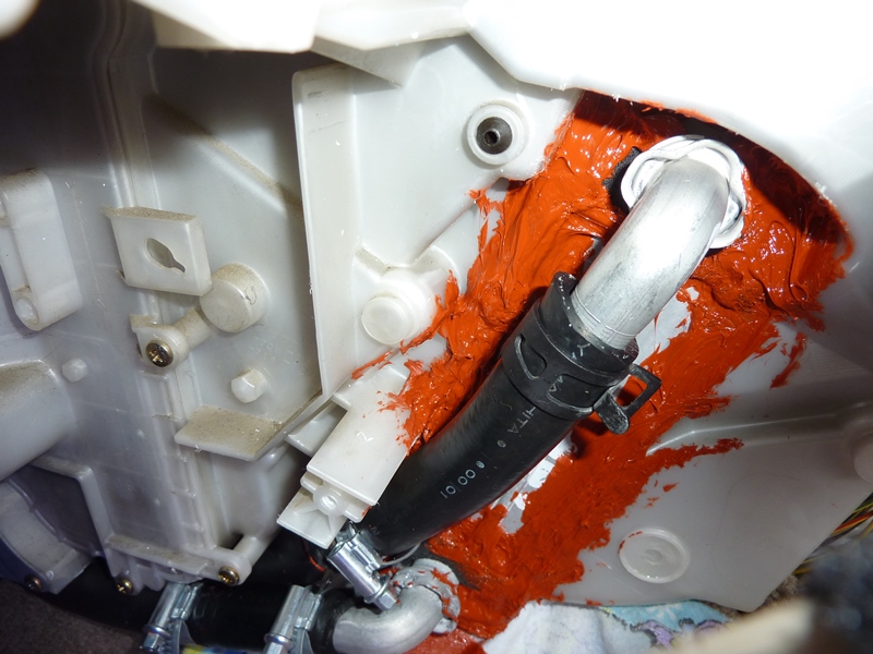

Щели замазываем высокотемпературным герметиком. Если по какой-то причине в каких-то местах получились слишком широкие щели, вставляем аккуратно полоски поролона (так, чтобы они не провалились внутрь печки) и спокойно промазываем сверху герметиком. Об эстетике не беспокоимся, всё будет скрыто пластиковой накладкой. Герметик - вещь надежная, выдувание горячего воздуха из печки исключено.
P1120271.JPG [ 370.52 КБ | Просмотров: 1532 ]
P1120274.JPG [ 251.65 КБ | Просмотров: 1515 ]
С пассажирской стороны проделываем то же самое.
P1120270.JPG [ 352.99 КБ | Просмотров: 1545 ]
Надеваем шланги на трубки радиатора. Я хотел надеть японские самозатяжные хомуты (насобирал с контрактных ипсумовских радиаторов :mrgreen: ). На верхнюю трубку надеть успел (нужно это сделать перед установкой шланга), а вот на нижнюю забыл. Снимать из-за этого шланг уже не стал, чтобы не дергать трубку на радиаторе.
P1120279.JPG [ 282.69 КБ | Просмотров: 1521 ]
P1120280.JPG [ 55.53 КБ | Просмотров: 4320 ]
P1120278.JPG [ 230.14 КБ | Просмотров: 1474 ]
Всё, на этом работа закончена. Осталось залить антифриз и выгнать из системы воздух, потом понаблюдать пару дней, чтобы ничего не капало, а потом подтянуть хомуты (они поначалу немного расслабляются), поставить обратно воздуховод и вернуть на место декоративную накладку.
P1120282.JPG [ 369.66 КБ | Просмотров: 1393 ]
Результат... Нет таких слов, чтобы описать эффект от ипсумовской печки! Я, конечно, ждал, что будет тепло, но чтобы печка в буквальном смысле обжигала... такого я не мог предположить даже в самых смелых ожиданиях. Также нужно отметить, что этот радиатор абсолютно не выдувает ни на третьей, ни на четвертой скорости вентилятора. При полностью прогретом двигателе, на второй скорости обдува, если поднести ладонь тыльной стороной к диффузорам, обжигает руку. При третьей скорости руку уже приходится отдернуть, а на четвертой уже просто хочется выбраться из этого ада на свежий воздух.
Вот такая теперь у меня печка! :smoke:
