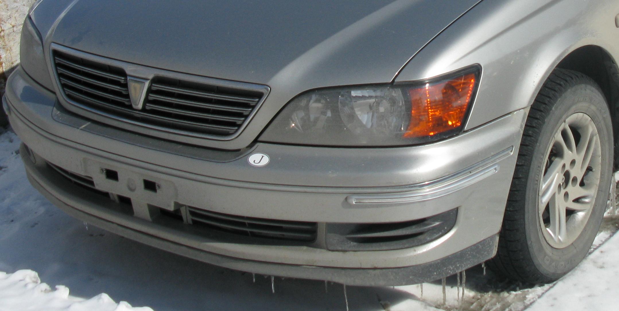

купил значит у real решетку радиатора...
была у меня такая:
