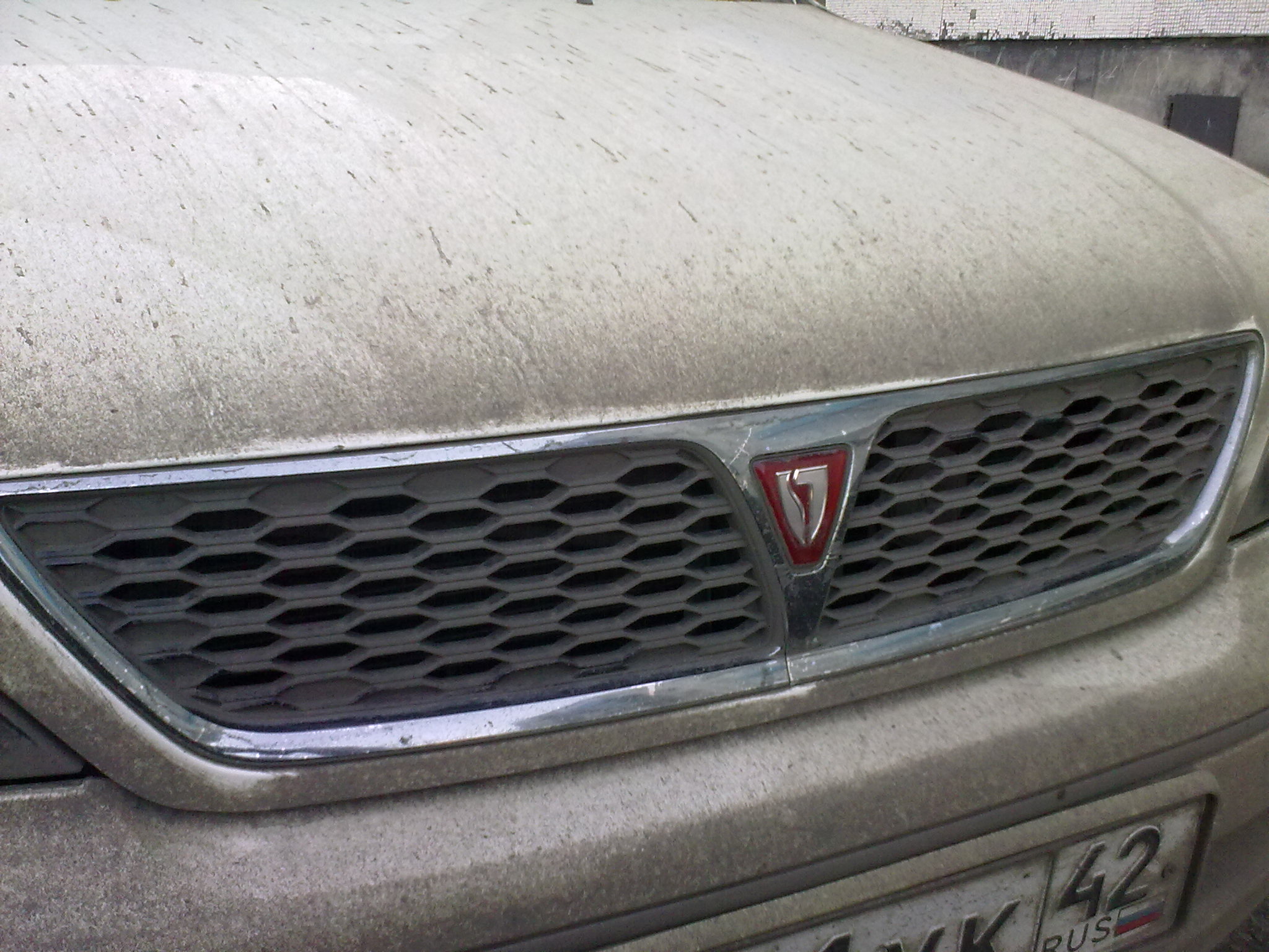

купил значит у real решетку радиатора...
была у меня такая:
-old.JPG [ 219.16 КБ | Просмотров: 1778 ]
купил такую:
-new.jpg [ 529.83 КБ | Просмотров: 1813 ]
на новой решетке имеется трещина и покоцана краска...решил попробовать восстановить....

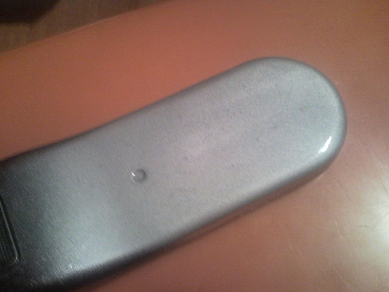

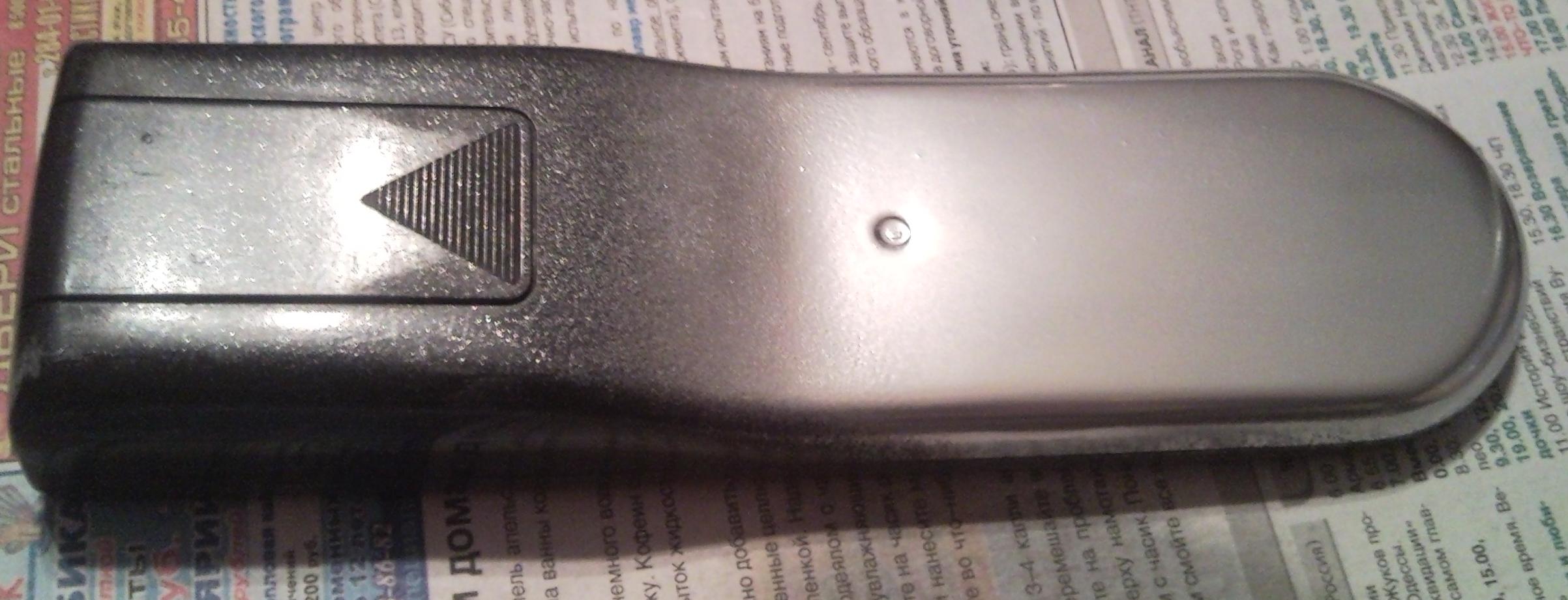

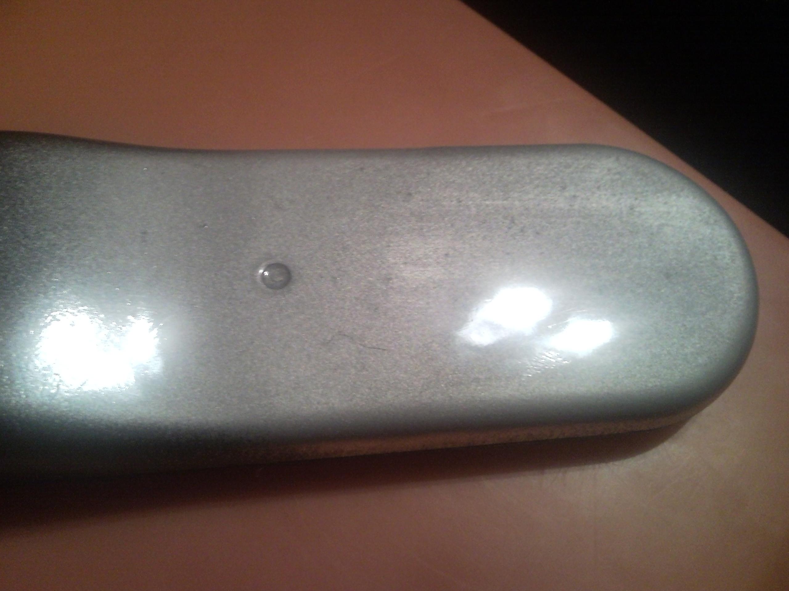

написано, можно красить пластик...ну что ж, попробуем....для пробы взял старый пульт и покрасил на 2 слоя(как написано на баллоне с промежутком в 2-3 мин между слоями)....результат:
SNC00300.jpg [ 219.91 КБ | Просмотров: 1788 ]
SNC00301.jpg [ 209.22 КБ | Просмотров: 1750 ]
ну что ж, недурно...но краска смазывается если пальцем проведешь - надо будет каким-нибудь лаком покрывать...

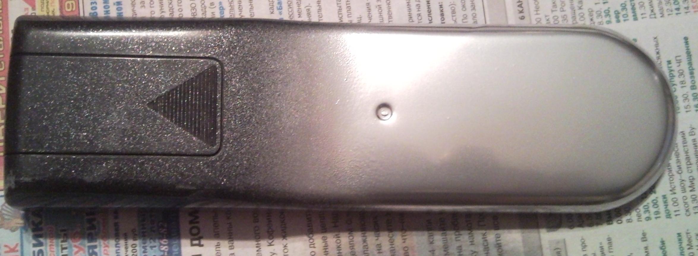

был куплен лак для покрытия краски, вот такой:
SNC00307.jpg [ 353.82 КБ | Просмотров: 1740 ]
и пульт покрыт им:
SNC00305.jpg [ 97.78 КБ | Просмотров: 1637 ]
SNC00306.jpg [ 296.42 КБ | Просмотров: 1792 ]
из плюсов:
- покрывает ровно и равномерно
- сохнет быстро
из минусов:
- немного поблекла краска...хотя это возможно из-за преломления света лаком или из-за того, что наносил лак слишком близко(по инструкции надо на расстоянии 30-40см)
- при нажатии пальцем остаются следы, хотя их видно только вблизи и под определенным углом
ну что ж, попробую учесть недостатки и покрасить вторую часть пульта более качественно....

uraStav
Постоянная ссылкаДобавлено: 02 дек 2010, 19:28
Я пользовался такой краской, тока не на машинке, но тоже пластик красил. Пачкается зараза, видать есть в ней люминевая пыль (как серебрянка), ложится ровно - но нужен опыт. Вот лаком не допетрил сверху покрыть.
pavanik_27
Постоянная ссылкаДобавлено: 03 дек 2010, 23:54
тож пробывал подобной краской. тренировался на пластиковой бутылке)) ровно ложится, блестит, но мажется. Покрасил старую лампу настольную, супруга ее даже с балкона на стол поставила)) симпотичная стала)) НО маркая краска! надо покрывать лаком. До хрома далеко, блеск другой((
