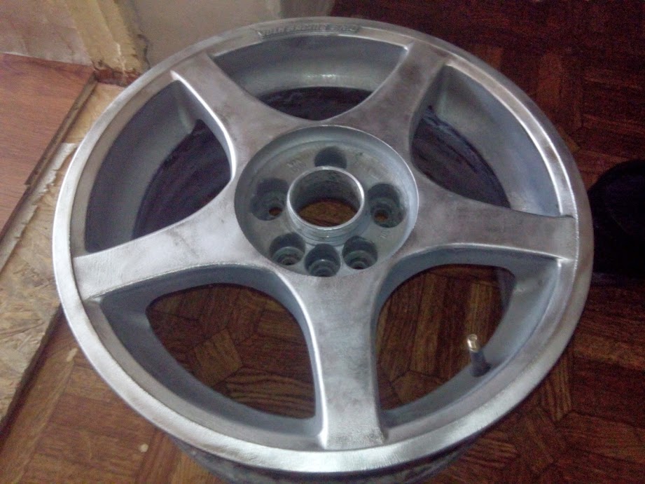

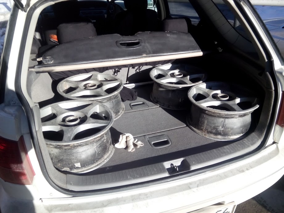

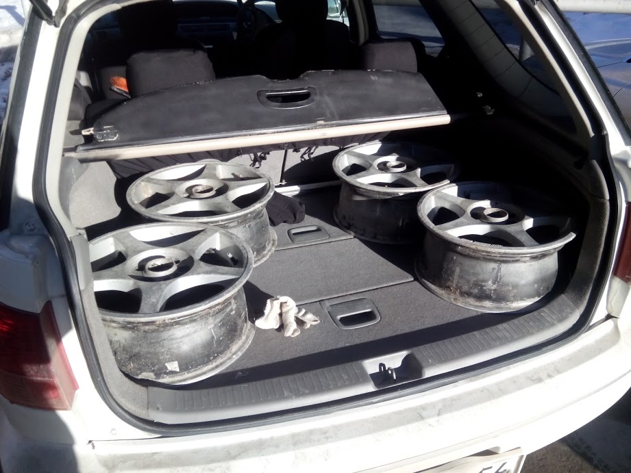

1. Катки купил:) RAYS VOLK RACING EMU 15x6.5jj 4x100 5x100 ET45 DIA67.1 - 5500р. под покраску
2. Достал родной шильдик у Fishtank'a D-4 на заднюю дверь:) Петушня, но приятно!:) У него же забрал две мертвые задние стойки под переделку. - 500р.
3. Повесил чехлы назад, купил тыщщу лет назад, все руки не доходили.
4. Купил линки стабилизаторов вместе с тремя стойками - 600р, спасибо Кирилл21:)
5. Купил пылесос B&D DustBuster - 2300р. Дороговато:(
Про колеса отдельно:
попробовал отодрать краску дрелью с насадкой латунной - похабно получается:( да и больше алюминиевой стружки чем краски. Кое как нашел и купил баллоны со смывкой старой краски KUDO - вот вещь:) Диск как новый, краска вспучивается и снимается щеткой или шпателем вместе с грунтом:) Остается шкурка, грунт, краска, лак:) Рекомендую вобщем:)
Добавлю: Не стоит вестись на смывку краски. Расход очень большой, а толку не так много. Я замучился и в итоге отдал диск на полимерку с пескоструйкой. Получилось по 1600 за диск. И очень красиво:)
И еще - если вдруг надумаете отдавать диски в полимер - то знайте что АЛЮМИНИЕВЫЕ ДИСКИ НИ В КОЕМ СЛУЧАЕ НЕЛЬЗЯ НАГРЕВАТЬ СВЫШЕ 280 ГРАДУСОВ!!! Иначе металл потеряет свои свойства, и диски станут пластилиновыми. А это может быть чревато. Некоторые греют до 450-500!!! Представляете что там с дисками происходит? Мне грели до 250 и использовали низкотемпературный полимер. Если нужны контакты полимерки - в личку:)

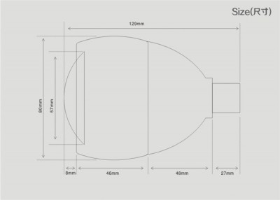

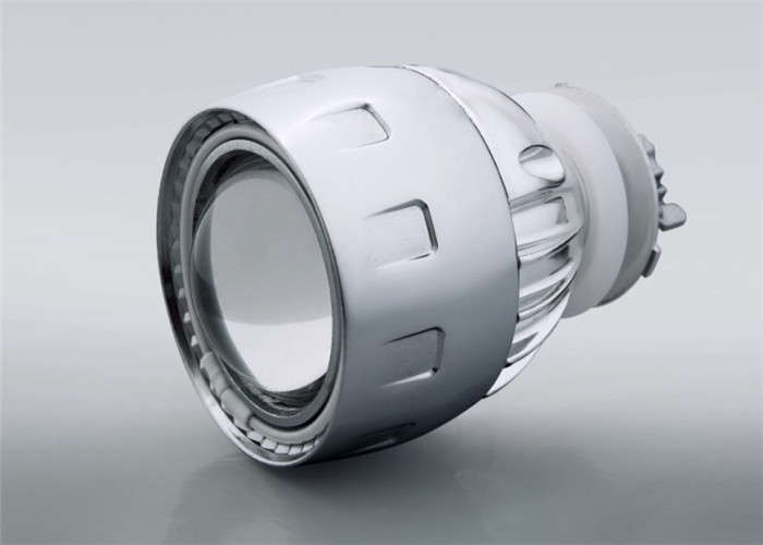

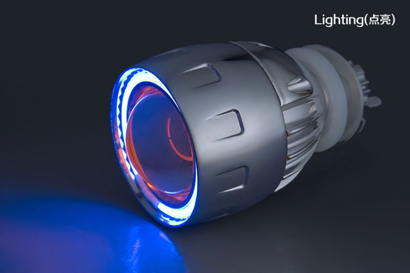

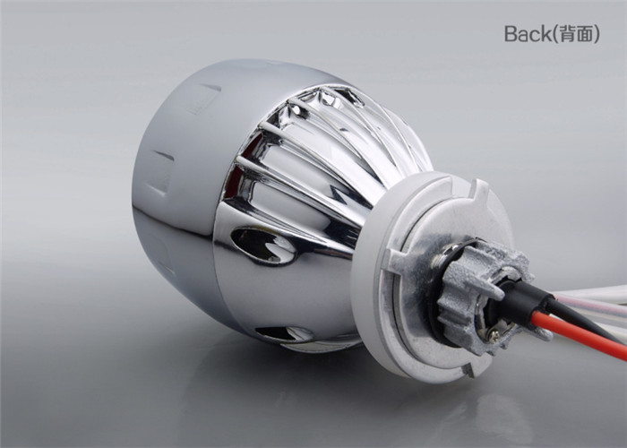

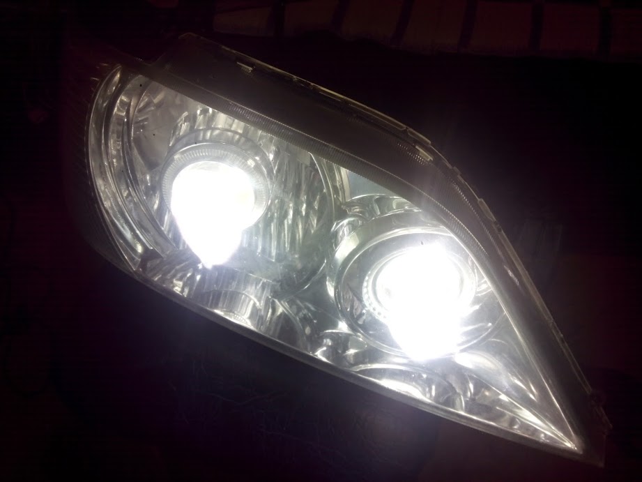

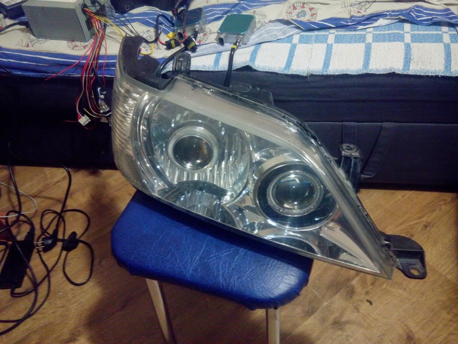

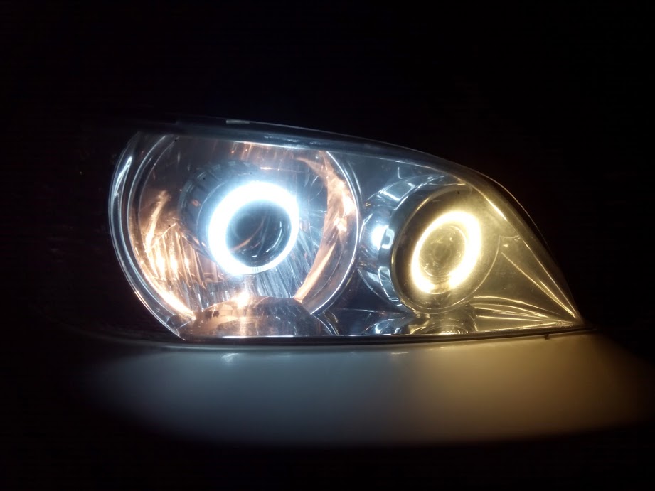

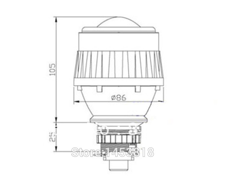

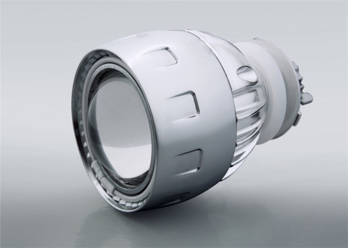

Ксенон. Наконец-то человечачий свет!:)) Смотрится на мой взгляд обалденно!:) Светит - не описать!:) Фотку приложил:) Вобщем - т.к. все модули биксеноновые, соответсвенно сделал так: ближний свет - Горят все четыре светильника в режиме ближнего. Дальний - все четыре в режиме ближний+дальний(там шторка). На ближнем встречку не слепит, свет с полкой справа. Освещеннойсть на ура. Хотя есть минус - если близко прижаться к светлой впереди идущей машине, то сам себя слепишь отражением от ее бампера:) Но это сильно зависит от формы бампера. :)) По деньгам:
а. Комплект линз с блоками розжига G5 H4 D2S - 4500р.
б. Пара линз с лапочками, китай, "тип H7" - 2000р.
в. Блоки розжига 2шт толстые - 1000р.
г. Ответные разьемы для штатной проводки - 0р, сделал из перегоревших лампочек.
д. Вагон провода ШВВП, 2 реле на 80А, термоусадка, клеммы, припой ... - 1000р.
е. Два выходных без пива - +500р сэкономил:))))
ж. Коробка из под принтера для разбора фар - 0р.
з. Комплект док-тов для ГАИ - 1000р.
А вот и фотачке!:))
На месте дальнего:

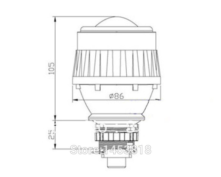

Комментарий к файлу: На месте дальнего такой, ищется на Алиэкспресс по запросу 2ga Aluminium 35w
UT8adGzXipaXXagOFbXK.jpg [ 43.7 КБ | Просмотров: 2575 ]
Комментарий к файлу: 2ga Общий вид
HTB1BYXHIpXXXXaAXFXXq6xXFXXXu.jpg [ 42.8 КБ | Просмотров: 2519 ]
Комментарий к файлу: 2ga Вид сзади
HTB1r9tTIpXXXXc2XXXXq6xXFXXXa.jpg [ 52.98 КБ | Просмотров: 2490 ]
Комментарий к файлу: 2ga размеры
HTB1Ip02IpXXXXXcXXXXq6xXFXXXp.jpg [ 26.42 КБ | Просмотров: 2713 ]

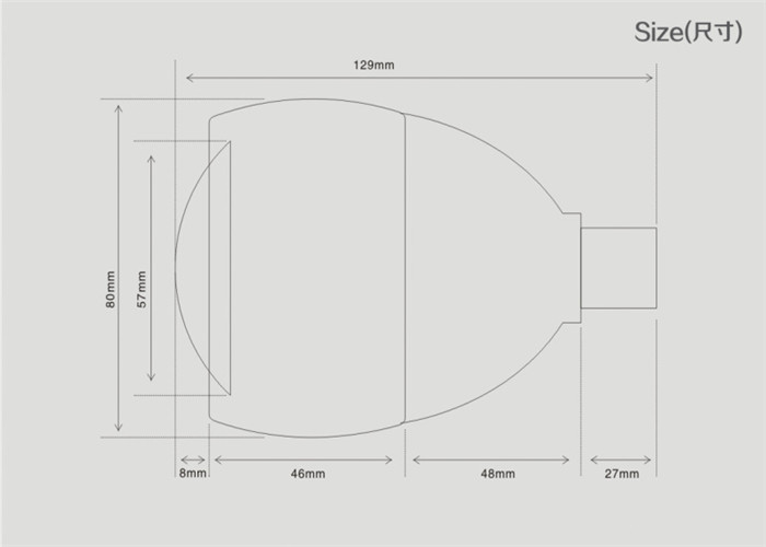

На месте ближнего:
Комментарий к файлу: Ищется на Алиэкспрессе по 35w hid g5, и romka такими же банчит.
ded47a8s-960.jpg [ 65.69 КБ | Просмотров: 2563 ]
Комментарий к файлу: g5 Общий вид
UT8RdCHXiFXXXagOFbX6.jpg [ 109.88 КБ | Просмотров: 2462 ]
Комментарий к файлу: g5 Размеры
HTB1MP_ZGVXXXXXQXXXXq6xXFXXX6.jpg [ 33.01 КБ | Просмотров: 2725 ]

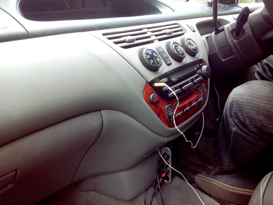

Поставил новый мафон!!!111
Купил на андроиде, модель ZX803(кажется), 1ГГцх2, 1Гб RAM, 4Гб ROM, 7" TFT TN, емкостный сенсор, CD/DVD, USB, Wifi, GPS, 4х video in, пульт ДУ. Магнитола неплохая, но все блин в китайских традициях:( Барахло блин:( Буду переделывать, начинку от планшета или ноута поставлю. А так - смотрится неплохо, звук более менее:) Переделать разводку на мультик еще не успел, в планах.
Рамку взял на тойпетс.ру. Итого:
Магнитола на алиэкспресс - 12000р. минус 3000р. диспут=9000р.
Переходник ISO-Toyota - 80р.
Рамка - 750р. (оригинал!!!)
Два вечера после работы на установку:)

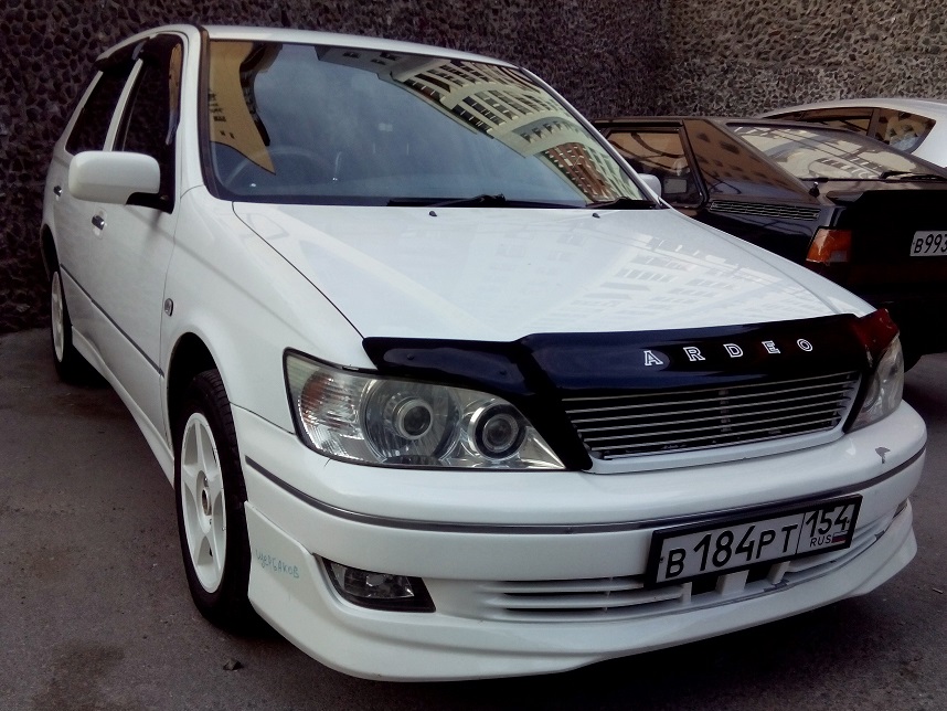

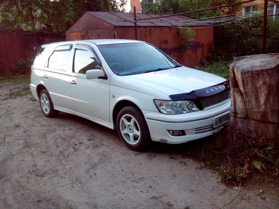

Комментарий к файлу: Вот она, моя ласточка!
IMG_20140823_190734 - копия.jpg [ 202.86 КБ | Просмотров: 2671 ]

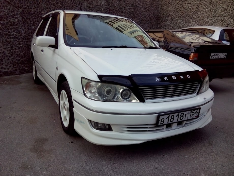

Что то я так подумал немного... И понял что фоток то нет:))) Исправить надобно!:)
Так что исправляю:) Не обессутьте за номерной знак:))))
Комментарий к файлу: Как ни странно - первая фотка машинки:)))
1.jpg [ 170 КБ | Просмотров: 2667 ]

Комментарий к файлу: Облезшие катки на лето в багажнике:)
3.jpg [ 127.68 КБ | Просмотров: 2670 ]
Комментарий к файлу: Пытался ободрать катки металлической щеткой.
4.jpg [ 116.87 КБ | Просмотров: 2568 ]
Комментарий к файлу: Только что забрал катки из полимерки!:) Как новые:)

Комментарий к файлу: Вариант колхоза с мафоном и прикуривателем:)

Комментарий к файлу: Фара включается раз
10.jpg [ 148.19 КБ | Просмотров: 2598 ]
Комментарий к файлу: Фара включается два
11.jpg [ 64.76 КБ | Просмотров: 2598 ]
Комментарий к файлу: Фара включается три!:)
13.jpg [ 63.75 КБ | Просмотров: 2663 ]
