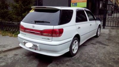

Привет всем:)
Расскажу что еще сделал. :roll:
Поставил заднюю губу.:) Фотки пзже :razz:
Заказал из Владивостока, за 4000деревянных. Дорого блин. :evil:
Поменял мотор.
Меняли с соседом СТО-шником вместе. Три дня делали. Заменили анифриз, масло, промыли мотор, промыли коллектора, сделали раскоксовку, поменяли коренной сальник. На всякий случай:))
Денег - 28000. Все вместе:)
Оторвал пластиковую защиту мотора.
Ну не рассчитал высоту поребрика, заехать то заехал, а вот сьехал неудачно. :cry:
Поменял суппорта.
Купил за 1200р. Перебрал, поставил сам, прокачал.
Прикрутил передний бампер и защиту на место.
У соседа на СТО на подъемнике:)
Поменял термостат.
Жрал бенза ох*** сколько. Мотор при движении остывал до 50 градусов. :cry: Сейчас все гуд! :wink: 350р.
Заменил масло в двигателе.
Подумал и решил, что лучше бесплатно поменяю. Для этого - приехал на СТО ENEOS, где мне продали масло с фильтром, и там же бесплатно заменили. Итого - 1800р за масло с оригинальным фильтром.
IMG-20141001-WA0000.jpeg [ 270.78 КБ | Просмотров: 1038 ]
Последний раз редактировалось yandobrov 19 ноя 2014, 02:38, всего редактировалось 2 раз(а).
А вот и фотка!:)

yandobrov писал(а):
Что то я так подумал немного... И понял что фоток то нет:))) Исправить надобно!:)
Так что исправляю:) Не обессутьте за номерной знак:))))
Классно молодец!
