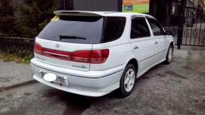

Поставил заднюю губу.:) Фотки пзже :razz:
Заказал из Владивостока, за 4000деревянных. Дорого блин. :evil:

yandobrov писал(а):
Что то я так подумал немного... И понял что фоток то нет:))) Исправить надобно!:)
Так что исправляю:) Не обессутьте за номерной знак:))))
Классно молодец!
