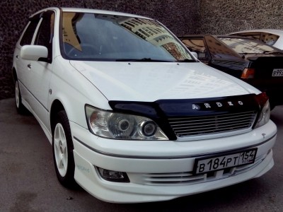

Комментарий к файлу: Вот она, моя ласточка!
IMG_20140823_190734 - копия.jpg [ 202.86 КБ | Просмотров: 4304 ]

Что то я так подумал немного... И понял что фоток то нет:))) Исправить надобно!:)
Так что исправляю:) Не обессутьте за номерной знак:))))
Комментарий к файлу: Как ни странно - первая фотка машинки:)))
1.jpg [ 170 КБ | Просмотров: 4305 ]
