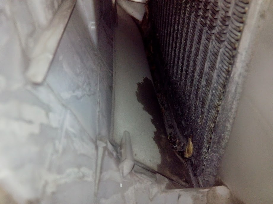

В воскресеньье снова разобрал полмашины - вытащил торпеду, снял мотор печки вместе с кожухом и забрался в дырку кондера. Вот что там было:
Комментарий к файлу: Жепь на радиаторе.
IMG_20140831_134634.jpg [ 85.43 КБ | Просмотров: 1061 ]
Пылесос решил проблему мусора, а вот сами соты я не догадался почистить:((( Уже потом дошло, когда все собрал:(
Так же вытащил радиатор печки и промыл его с лимонной кислотой. Грязи было очень много. Половина радиатора минимум:)
В машине стало теплее, как ни крути, но поток воздуха со стороны пассажира все равно сильнее:(

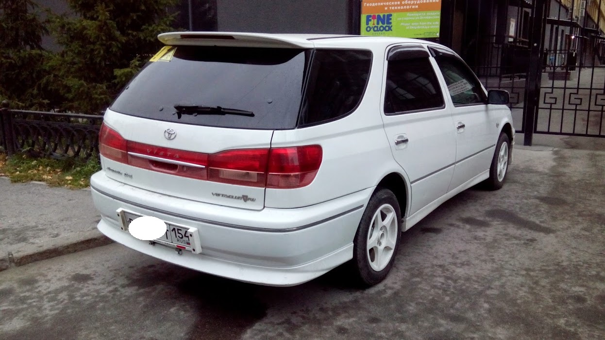

Поставил заднюю губу.:) Фотки пзже :razz:
Заказал из Владивостока, за 4000деревянных. Дорого блин. :evil:

А вот и фотка!:)

yandobrov писал(а):
Что то я так подумал немного... И понял что фоток то нет:))) Исправить надобно!:)
Так что исправляю:) Не обессутьте за номерной знак:))))
Классно молодец!
