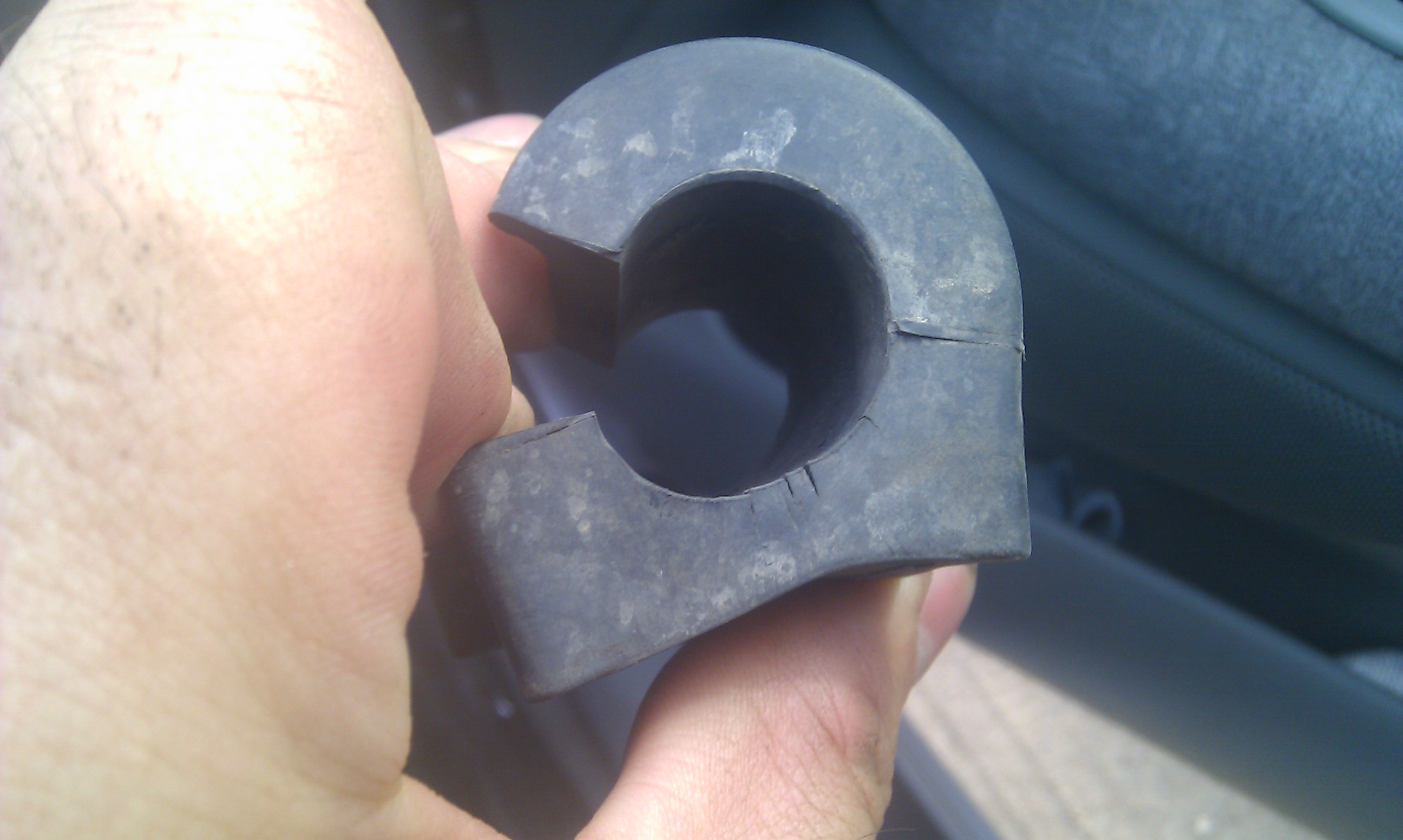

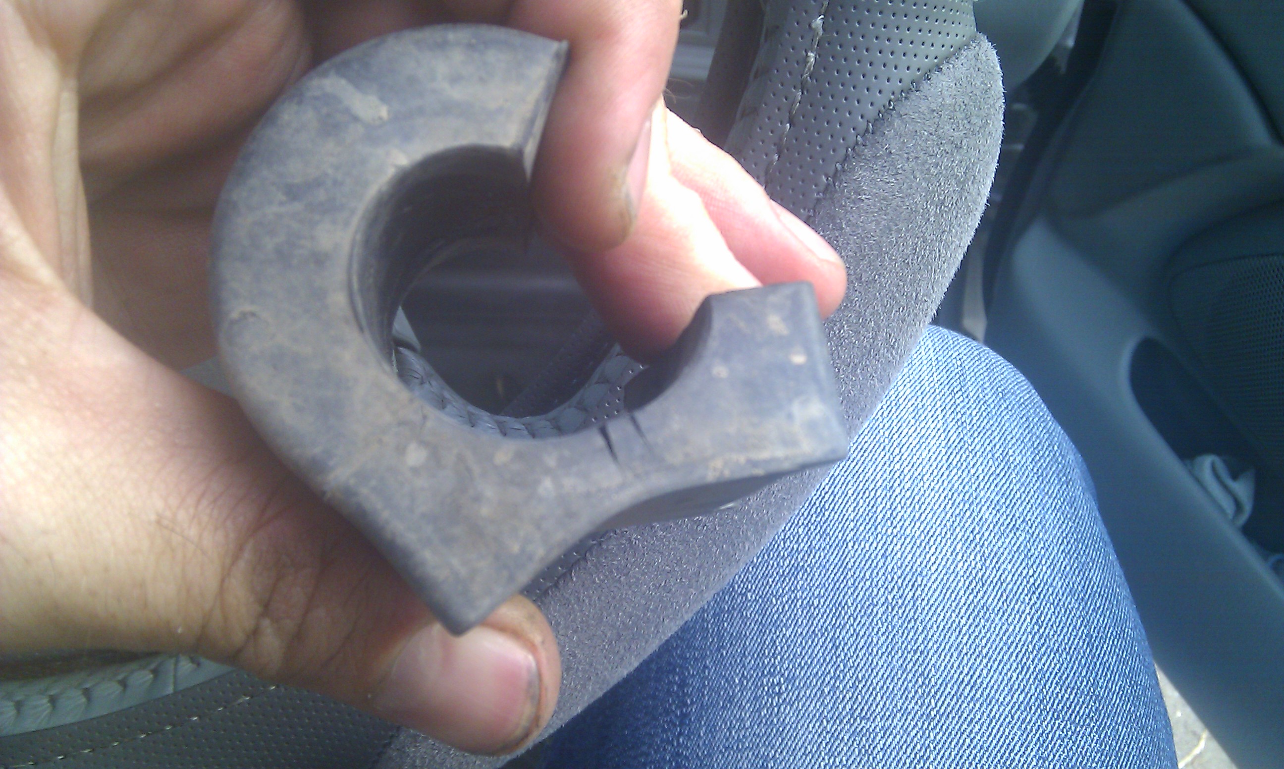

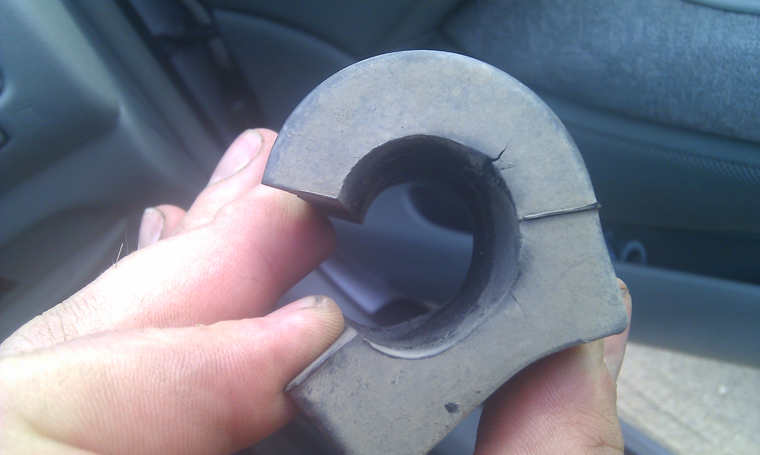

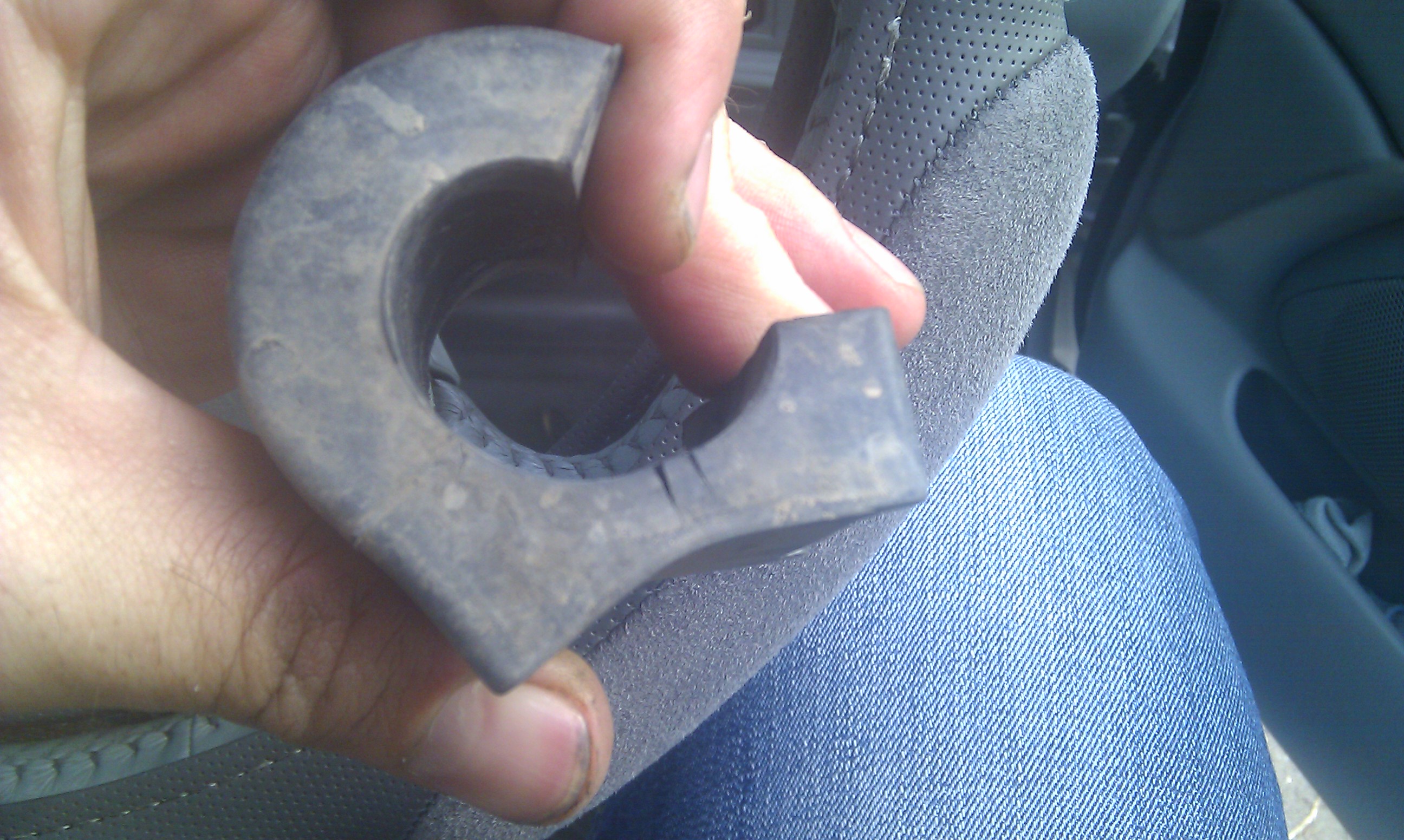

- 26.04.2014 Ставил передние втулки стабилизатора в прошлом году 27.07, оригиналы брал...прошел на них осень, а зимой уже начали скрипеть, а как потеплело стало пробивать. Осмотр показал трещины и овал резинок. Странно, резинка не смялась или пожевалась, а растрескалась как пластик. Заменил в этот раз полеуретановыми от "Точка опоры" (не реклама). Снова поехала мягко и никаких скрипов.

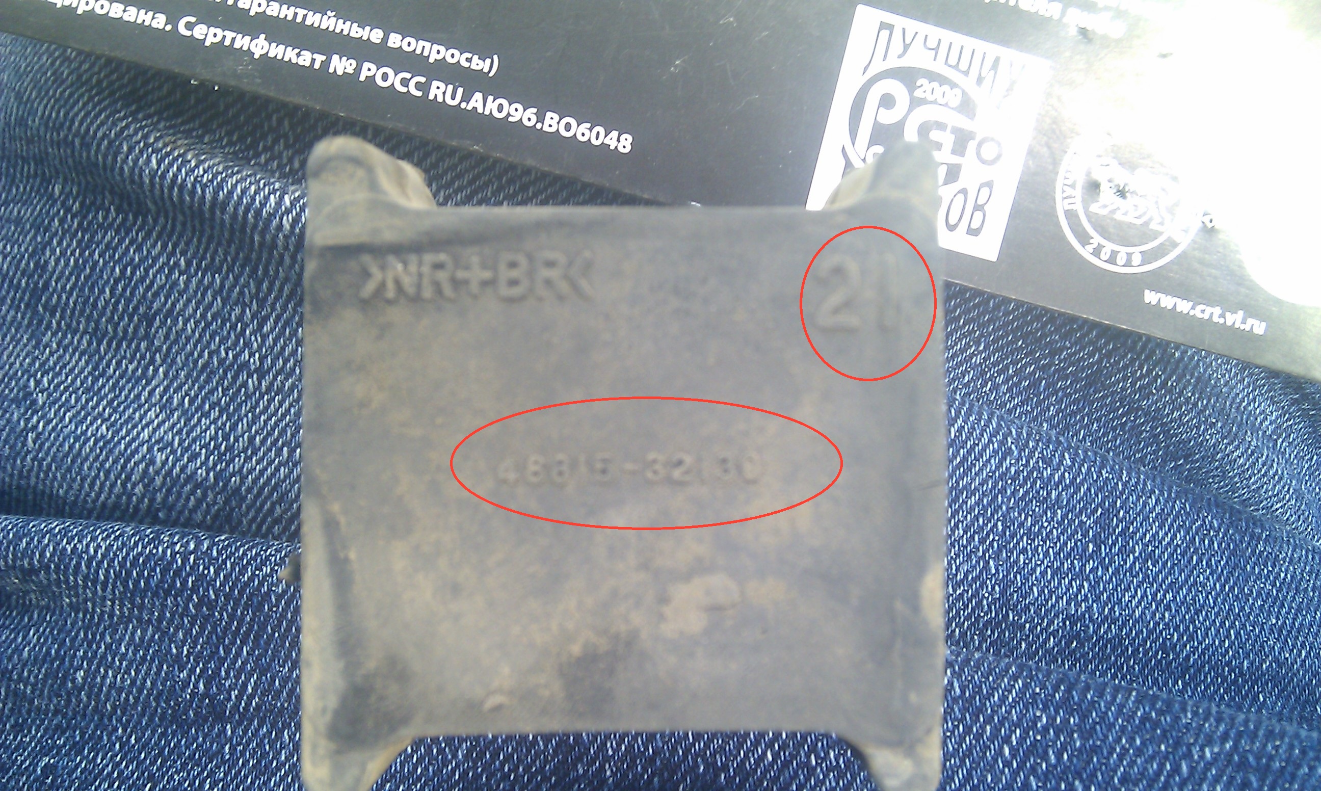

Комментарий к файлу: ставил такие оригиналы....на дорестайл 21мм!!! А на рестайл идут 22мм.
IMAG0423.jpg [ 1.48 MБ | Просмотров: 4258 ]
Комментарий к файлу: вот оригиналы...не прошли по асфальту и 10тыс.км!

Комментарий к файлу: Трещины в резине как в пластике

Комментарий к файлу: Странные ошметки резины внутри...она как спеклась.
IMAG0426.jpg [ 629.47 КБ | Просмотров: 4142 ]

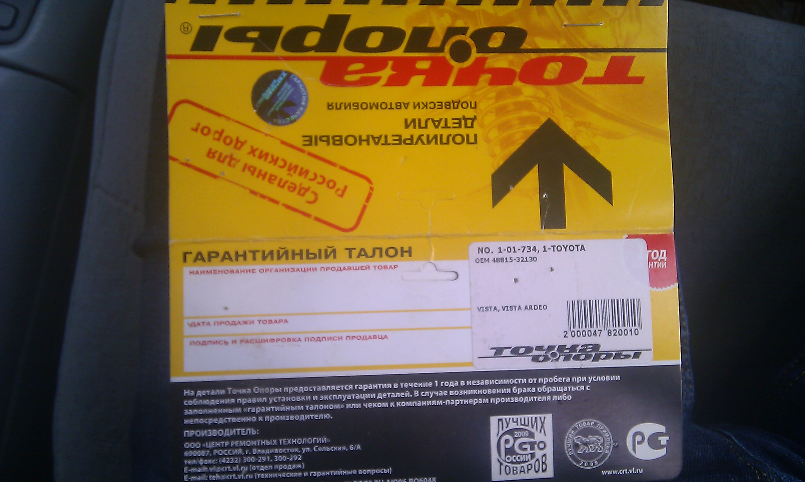

Такие желтые полиуретаны поставил, посмотрим как пойдут.
Комментарий к файлу: Этикетка от полиуретанов с номерами
IMAG0427.jpg [ 835.06 КБ | Просмотров: 4319 ]

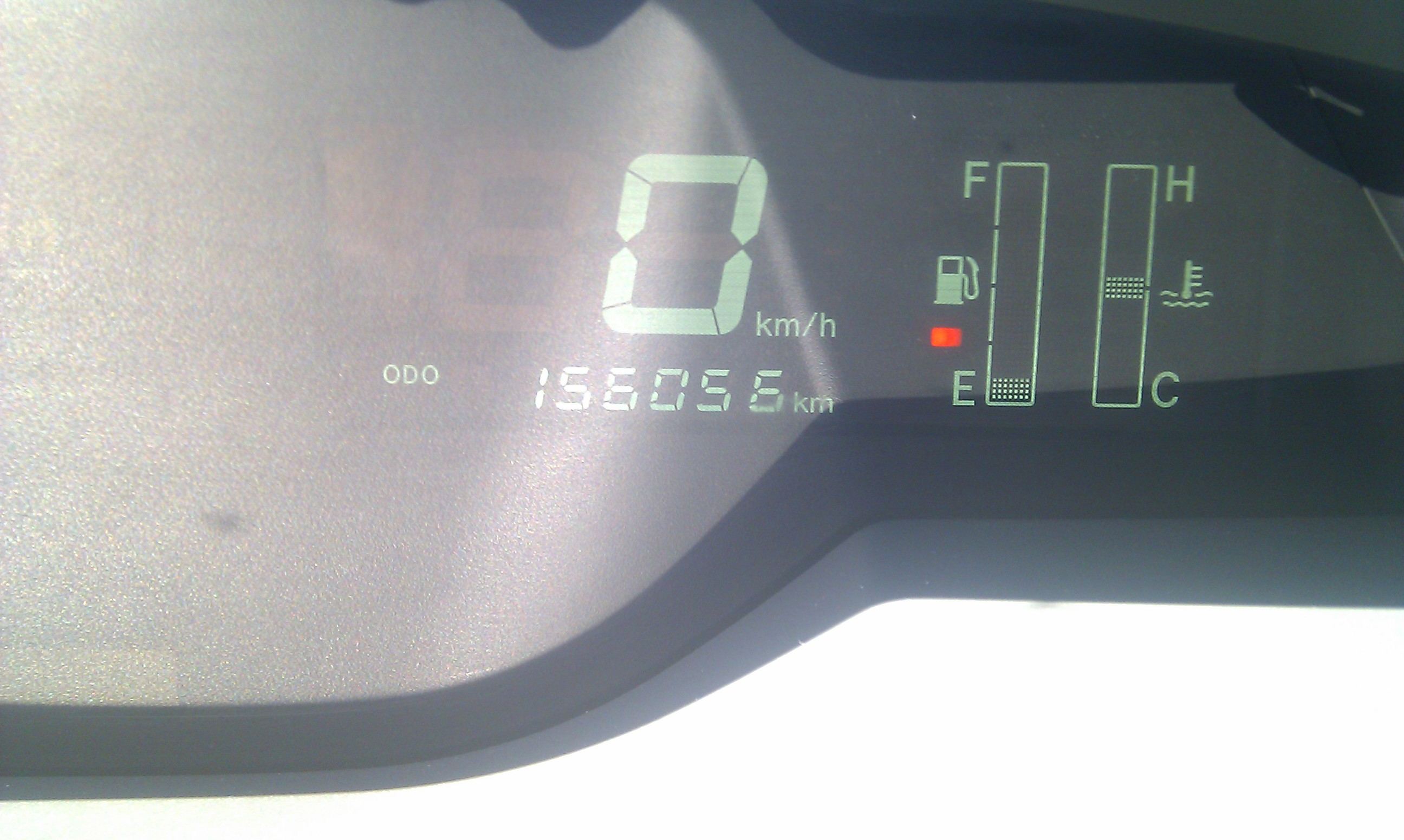

- 09.05.2014 Лето настало, ляпота....расход упал, масло держится в норме, ходовка в порядке. Пробег на данный момент 156тыс., скоро замена масла.
IMAG0431.jpg [ 718.14 КБ | Просмотров: 4214 ]
