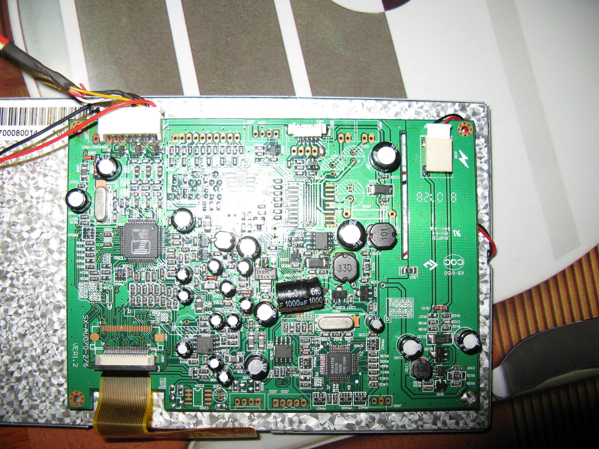

купил рамку под 2din магнитолу...стал примерять монитор - не влезает...решено было разобрать монитор...
итак, внутренности - радует, что провода на разъемах, а не припаяны...и стало ясно почему не работал сигнальный провод - он вообще не заведен на плату, тупо отрезан...видны две микросхемы - Realtek RTD2120L и некая T118L...

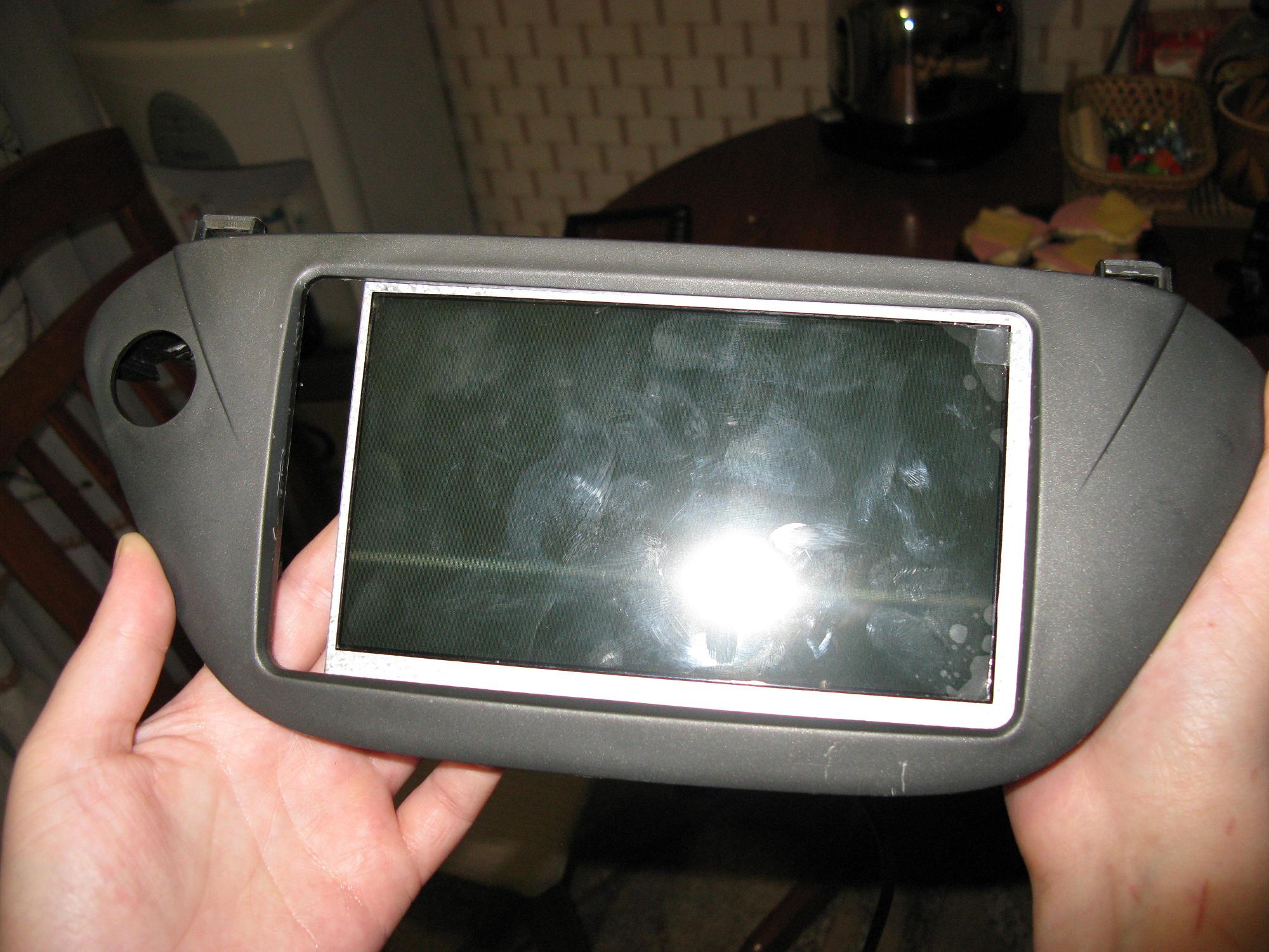

примерил экран к рамке - по высоте входит неплохо, а вот по ширине маловат(пятна на экране - это еще пленку с него не снял)...теперь надо посмотреть место в панели приборов...
