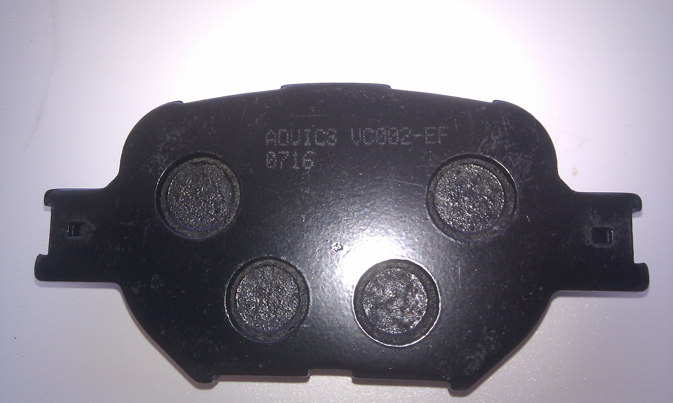

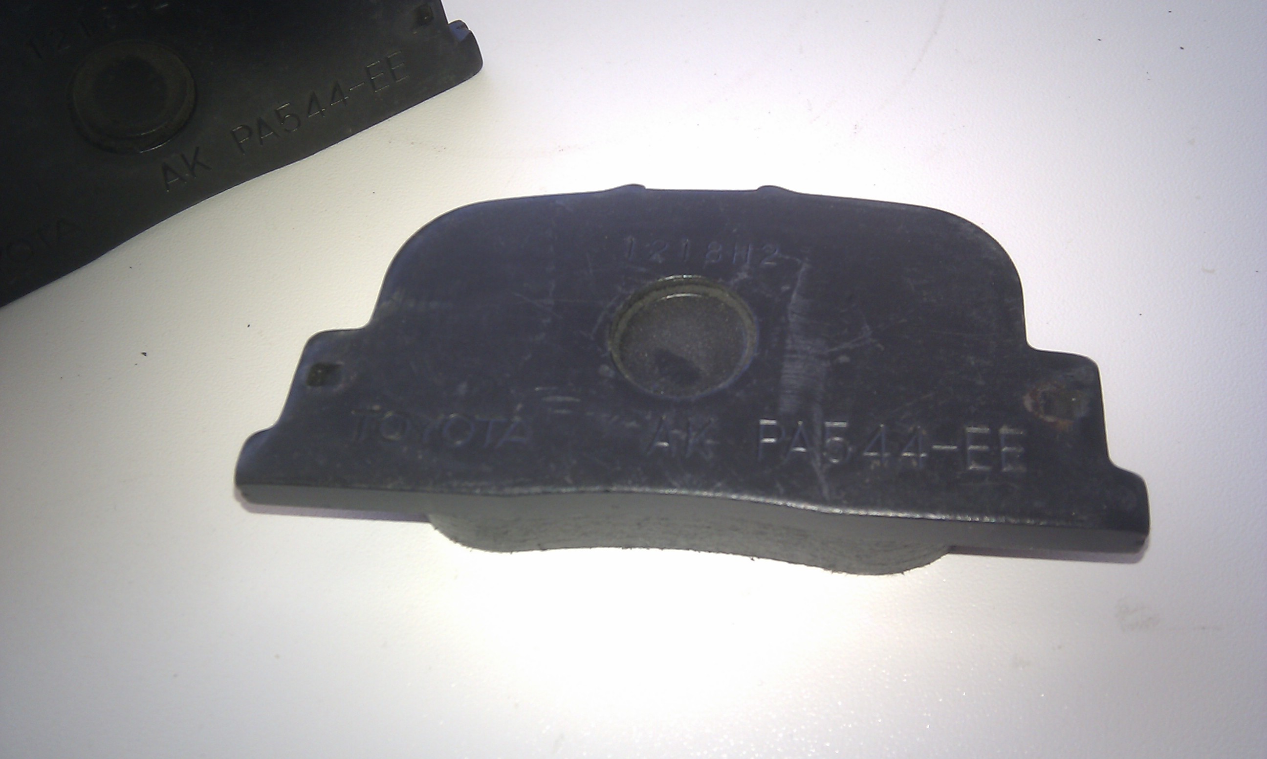

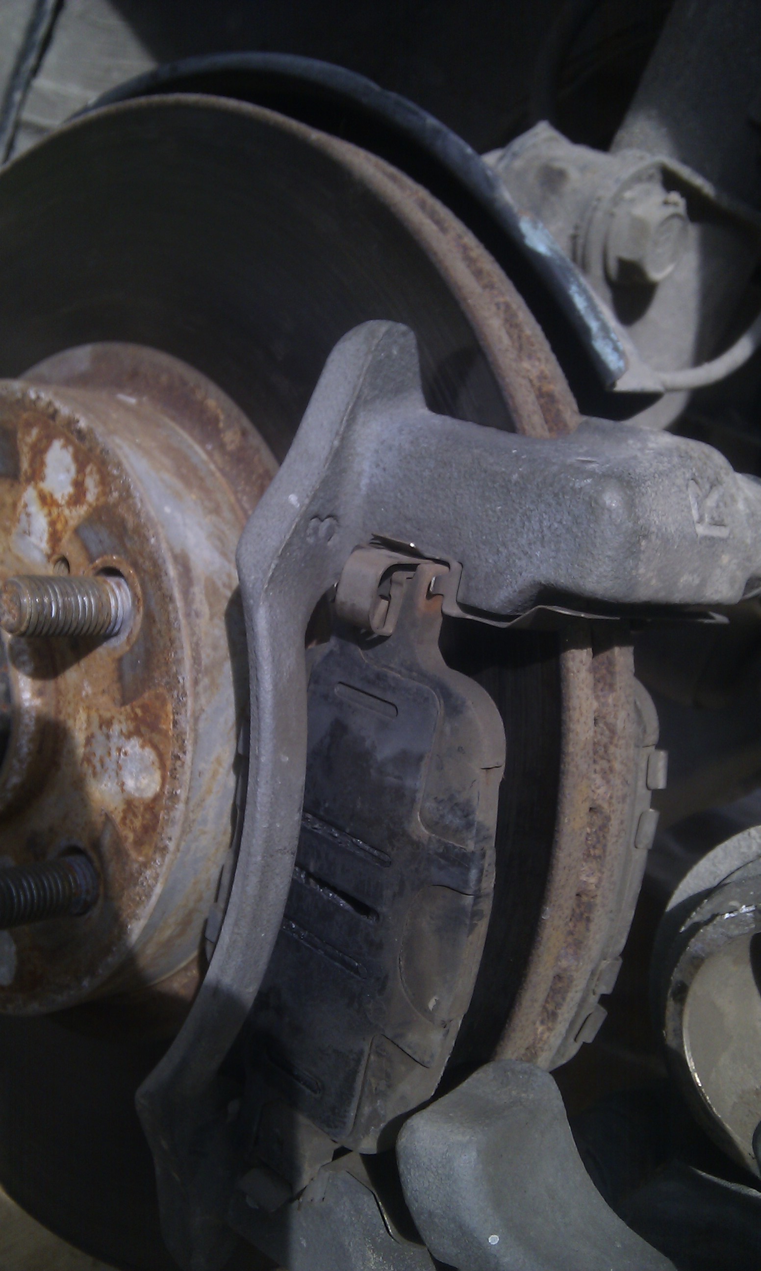

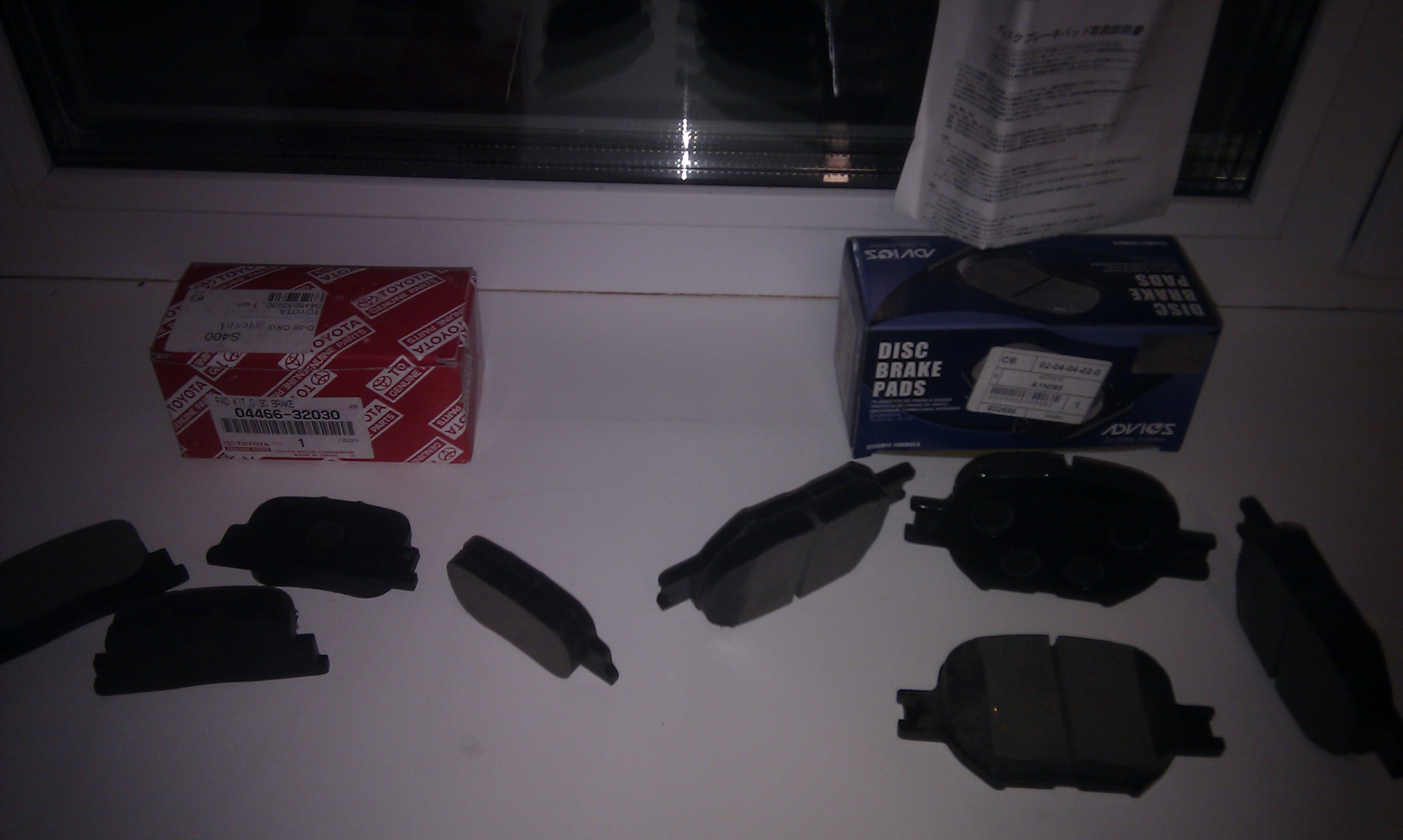

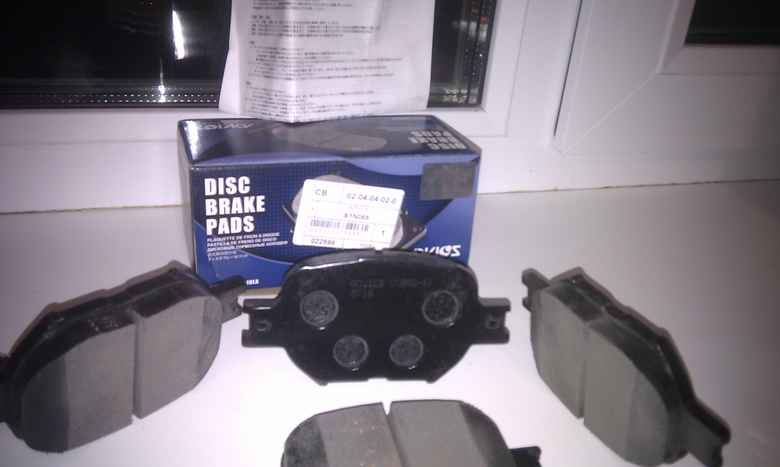

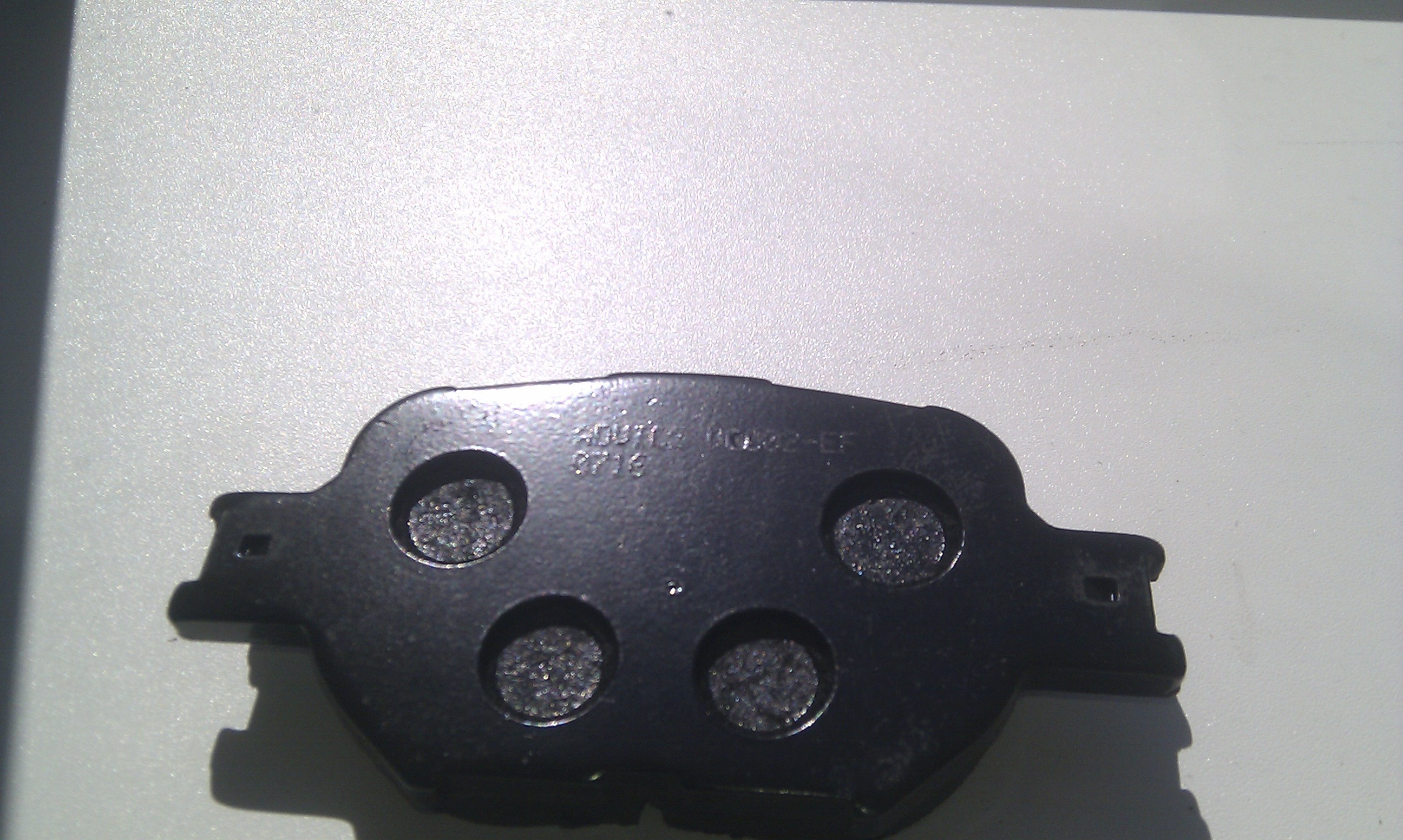

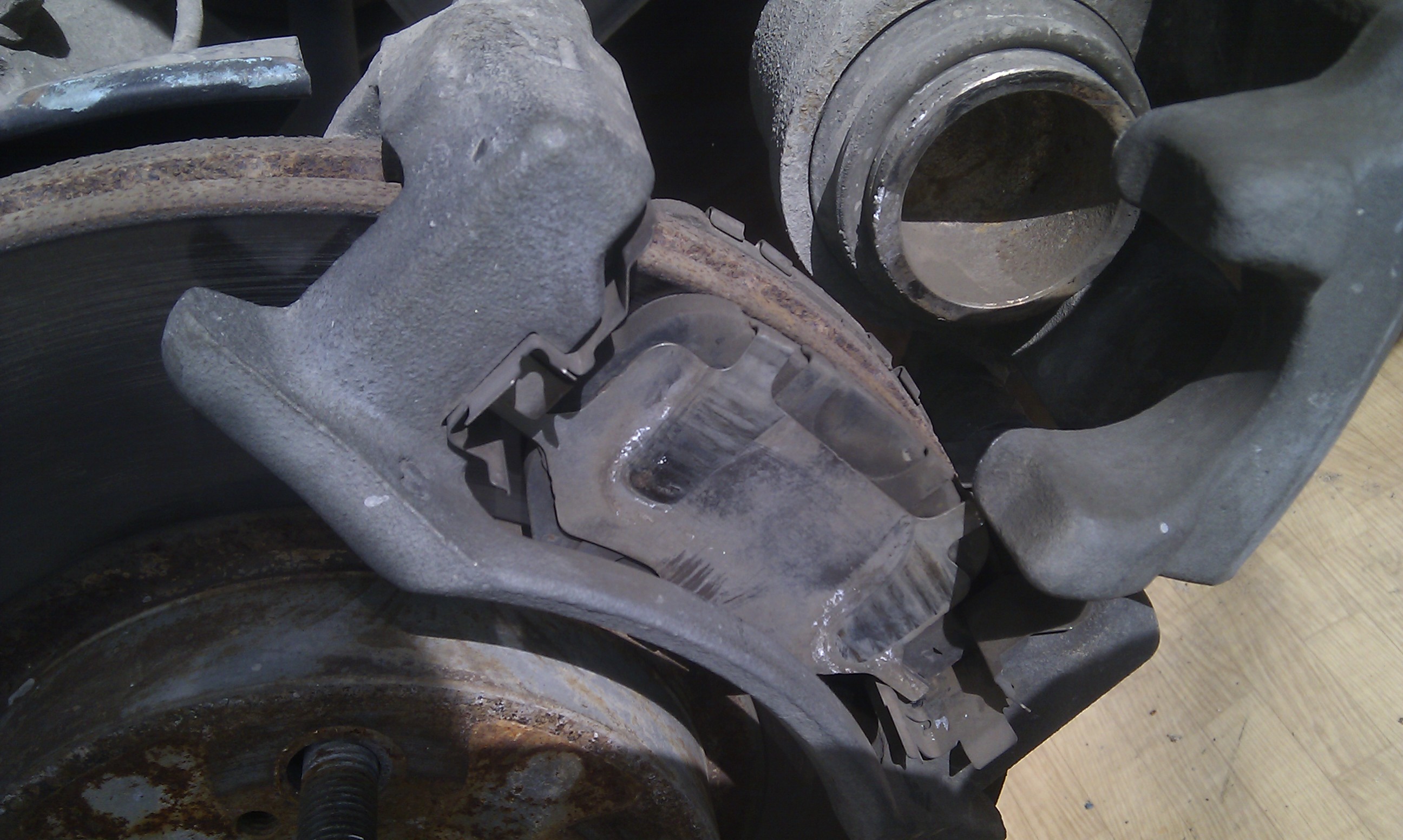

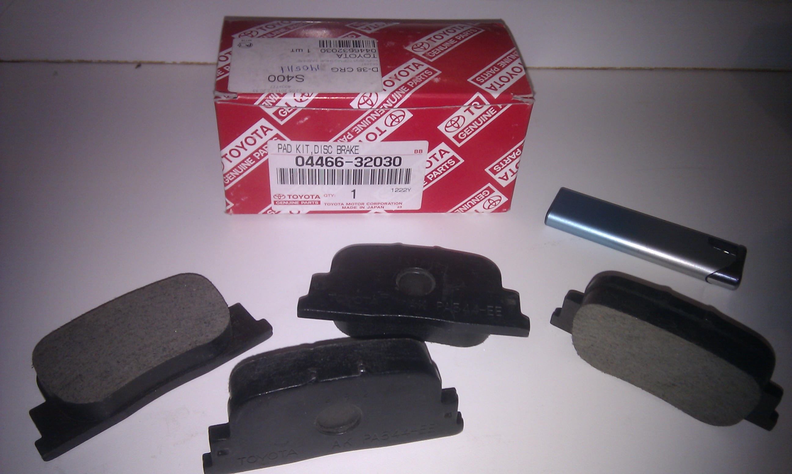

- 10.09.2011 Седня посветил пол дня своей виси. Заменил тормозные колодки по кругу. Первый раз за 3 года (45тыщ в РФ)...толи мало торможу, толи мало накатал)). Проблем не возникло никаких, кроме мешающих щенков, которые утаскивали то тряпку, то перчатки..а потом один пописил мне в сатовский набор ключей)))...не скучно было.
Спереди весь суппорт не снимал, верхний болт открутил и отодвинув его колодки вышли. На передних был износ ровномерно до 2мм, можно сказать под 0. Поршень в суппорте удавливал балонником, ушел потихоньку под моим весом....навалился без усилий. Тормозухи вышло под горловину бачка. Откачал шпритцем около 50гр. Перед заменой прикупил смазку для суппорта. Купил от Хонды за 50руб пакетик....там не соврать 3гр. Пакетик размером со спичечный коробок, а в нем оранжевая смазка в уголочке. ЕЕ ХВАТИЛО НА 4 КОЛЕСА!!! Мажем тонким слоем направляющие суппорта (болты, по которым он ходит) и антискрипные пластинки. На пластинках у меня все засохло, была черная смазка - спеклась.
До этого при торможении скрипел перед. Спереди поставил ADVICS VC002-EF 0716, которые поставляются на конвеер тойоты. Производство япония, есесно. Теперь у эдвикса появился представитель в РФ, компания 10ником, кстати они есть и в Ха, на индустр. 19 "Б" тел. 54-34-62 (не реклама!!! исключительно для себя)
Задние еще проще чем спереди. Там нижний направляющий болт выкручиваем, приподымаем суппорт и вот они колодочки. На задних колодки бы еще походили тыщ 15...можно было не менять, остаток около 5мм. Сзади, наружние колодки изнашываются быстрее...на них износ чуть больше. Стояли такие же как и поставил - TOYOTA AK PA544-EE.
По пути замены колодок заметил, что левый передний пыльник стойки в хлам разорван, весит как тряпка, даже хотел оборвать...да пусть висит,не долго ему осталось. Еще убился сайлент поперечного стаба...прошлый раз вроде нормальный был...надо бы заменить.

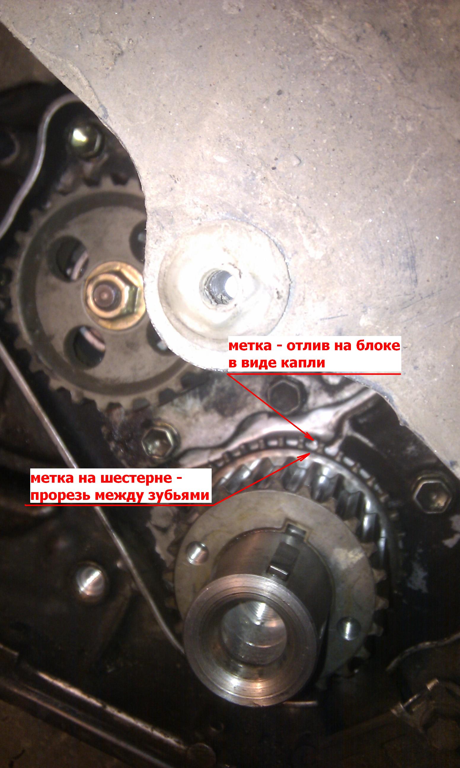

И так, свершилась замена ГРМ! По пути менял сальники коленвала, распредвала, насоса, прокладку крышки м. насоса, ролики и ОЖ... по списку см. выше.
По порядку. Мастер не поверил мне на слово, что нужно снять опору движка, мучился и потом признал, что без снятия целиком всего кронштейна не получится. Проблемы возникли со снятием шкива коленвала, он упирался в лонжерон. Пришлось отпускать двиг с опоры, он под собственным весом опустился ниже и шкив вышел.
- Дальше сняли крышки ГРМ, ролики, ремень, шестерни... Ремень был изрядно порепаный, растянутый и врятли пережил бы предстоящую зиму, фото ниже.
- Натяжной ролик был с люфтом, хотя был не сухой...верняк он был причиной "дезилистого шума". Забрал его с собой, если кому интересно могу показать))
- Обводной ролик был в хорошем состоянии, заменили, тоже забрал с собой.
- Помпу менять не стали, она очень даже живая, мастер сказал, что еще легко стока же проходит. Сам ее щупал, крутил-вертел, шатал...никаких люфтов.
- стали выставлять метки, а шкал и рисок то нет, как в мануале!?!!?! Ну механик бывалый, оказывается на коленвале между двумя зубками на шестерне есть риска, а на блоке точка. Их нужно совместить.
На распредвале совмещаем верхнее отверстие в шестерне с отверстием на кожухе (пластинка между ремнем и двигом). После совмещения меток надеваем ремень в натяг против часовой стрелки и после протяжки от коленвала до распредвала отпускаем натяжной ролик. Он пружинкой вытягивает слабу ремня...все, дальше собрали без проблем.

фотки колодок и их замена
перед-зад.jpg [ 589.79 КБ | Просмотров: 3243 ]
перед.jpg [ 655.13 КБ | Просмотров: 3250 ]
Комментарий к файлу: 1
зад.jpg [ 730.32 КБ | Просмотров: 3763 ]
перед.jpg [ 998.59 КБ | Просмотров: 3410 ]

Комментарий к файлу: метки коленвала
на коленвале.jpg [ 369.5 КБ | Просмотров: 43296 ]
