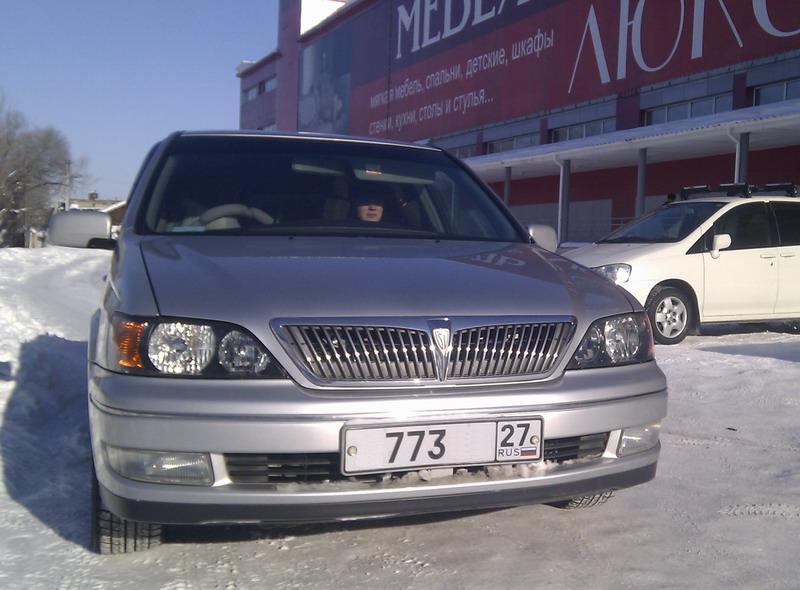

- 9.01.2011 Зафотал свою решетку "Волга", очень торопился, так что как вышло...
хром2.jpg [ 72.62 КБ | Просмотров: 10855 ]
хром.jpg [ 66.36 КБ | Просмотров: 10917 ]

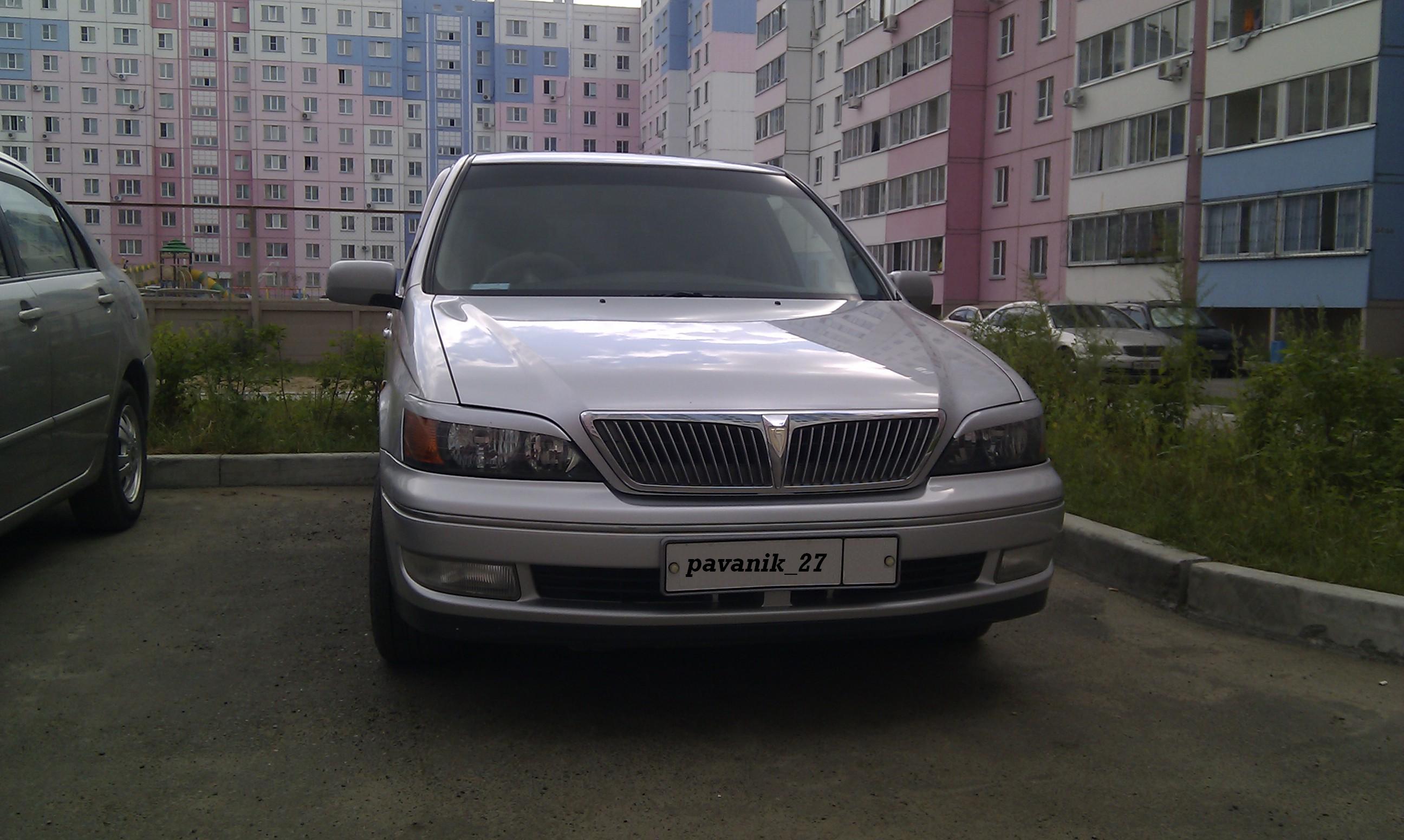

pavanik_27
 Заголовок сообщения: Re: МОЙ БОРТОВОЙ ЖУРНАЛ 2011
Постоянная ссылкаДобавлено: 07 авг 2011, 20:59
USER_AVATAR
наклеил реснички
zIMAG0002.jpg [ 395.31 КБ | Просмотров: 5864 ]
MadLord
Постоянная ссылкаДобавлено: 08 авг 2011, 09:36
Сообщения: 2345
Блог: Посмотреть блог (18)
ждем фото от VERVIL - мне у него пока больше нравится...
uraStav
Постоянная ссылкаДобавлено: 09 авг 2011, 19:38
блин, реснички подчеркнули щель между фарой и капотом...может уплотнение какое замутить?
