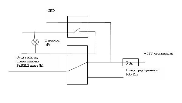

Теперь собственно алгоритм работы и схема:
При включенном питании и горящей лампе Р противотуманные фары не работают или работают если включены габариты , т.е. работает как обычно.
Если же лампа Р не горит(а не горит еще она когда ключ повернут на АСС) врубаются противотуманки.
схема достаточно проста и описна во вложениях.
Комментарий к файлу: схема нарисована примитивненько, но в принципе должна быть понятна

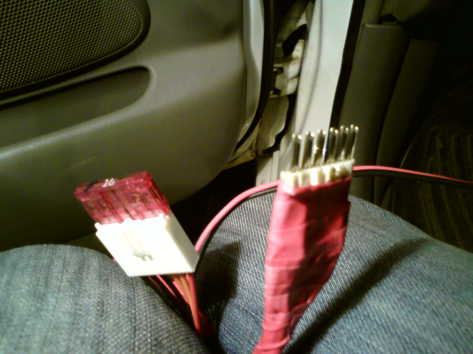

Комментарий к файлу: кроватка для предохранителя и штекер в блок предохранителей.
DSC00252.JPG [ 276.57 КБ | Просмотров: 1671 ]

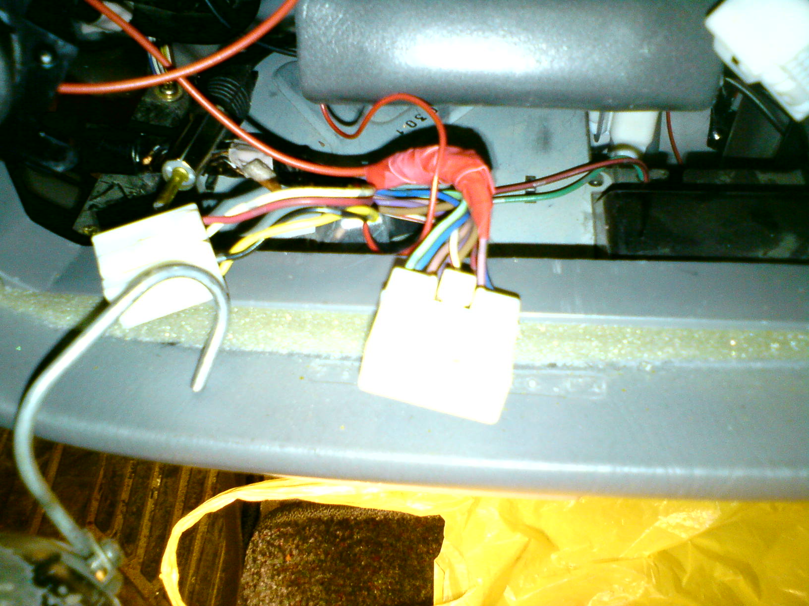

Комментарий к файлу: поиск провода идущего к лампе "Р"
DSC00236.JPG [ 244.14 КБ | Просмотров: 1653 ]
