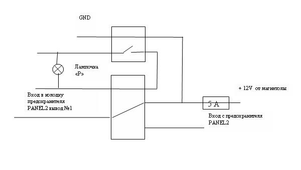

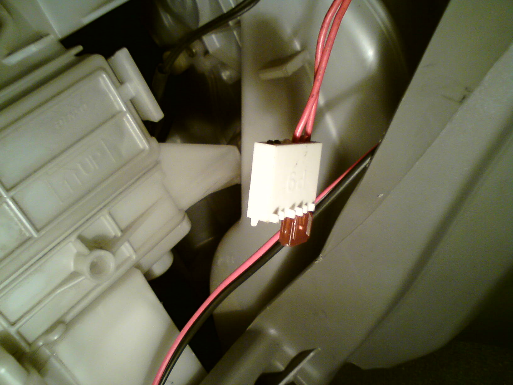

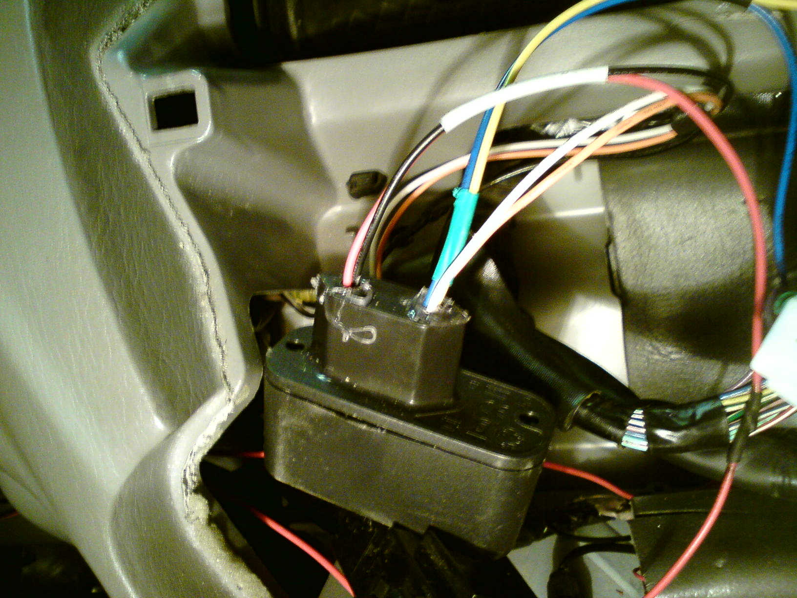

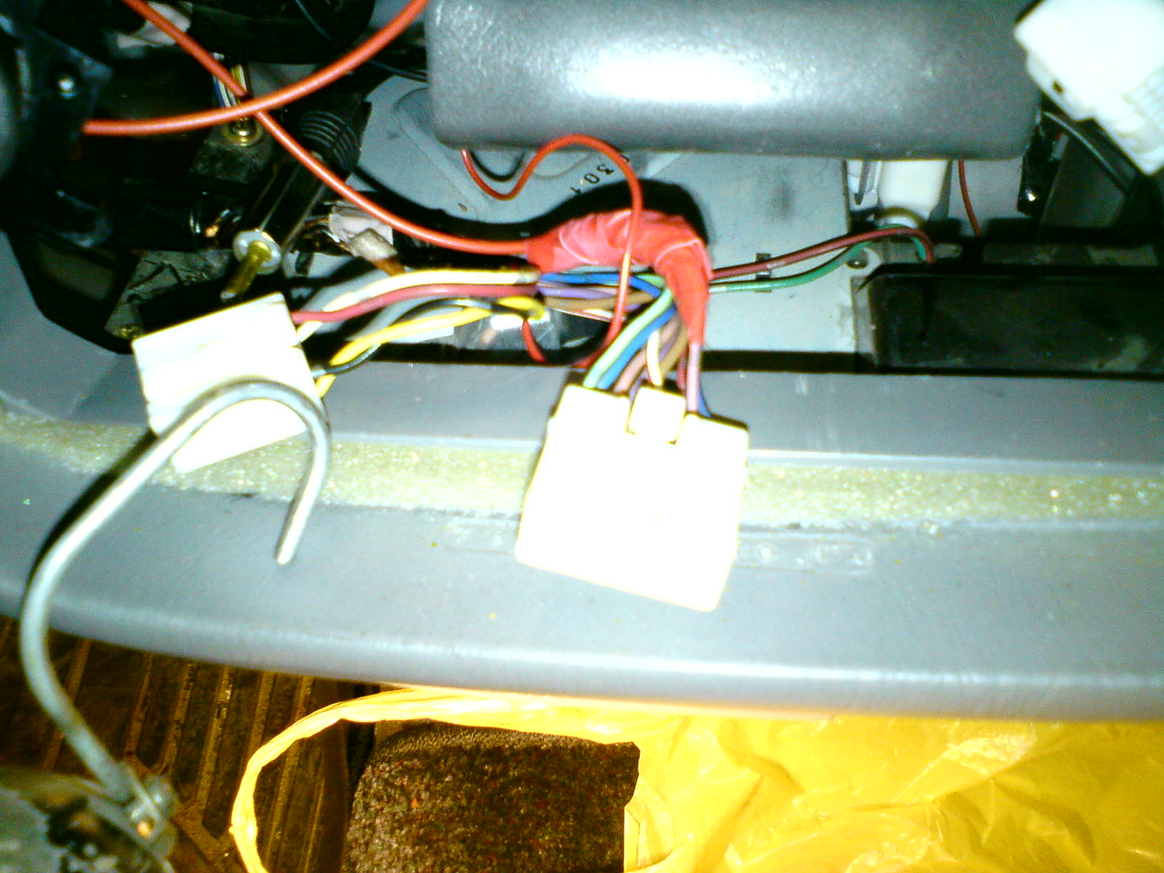

Озадачился созданием ДХО из противотуманок, почитав азбуку от автодаты решил сделать так :
питание взять от блока управления кондиционером и последовательно врезаться в провод идущий на лампу (Вывод С8 самая правая фишка)
управлением реле противотуманок сделать через предохранитель PANEL2 нога 1
И самое главное на всякий случай чтобы схема была отключаемой полностью.
натурные испытания показали что:
1 питание подается постоянно, пришлось переделать на магнитолу.
2 последовательно включенное реле работало нормально пока не были включены габариты, хех придется лезть к самим лампочкам и подключать 1 реле параллельно. А холодно млин :( .
В качестве кроватки хорошо подходит штекер питания АТ блока питания, ну а в качестве штекера слегка доработанный разъем питания с АТэшной мамы.
Теперь собственно алгоритм работы и схема:
При включенном питании и горящей лампе Р противотуманные фары не работают или работают если включены габариты , т.е. работает как обычно.
Если же лампа Р не горит(а не горит еще она когда ключ повернут на АСС) врубаются противотуманки.
схема достаточно проста и описна во вложениях.
Комментарий к файлу: схема нарисована примитивненько, но в принципе должна быть понятна

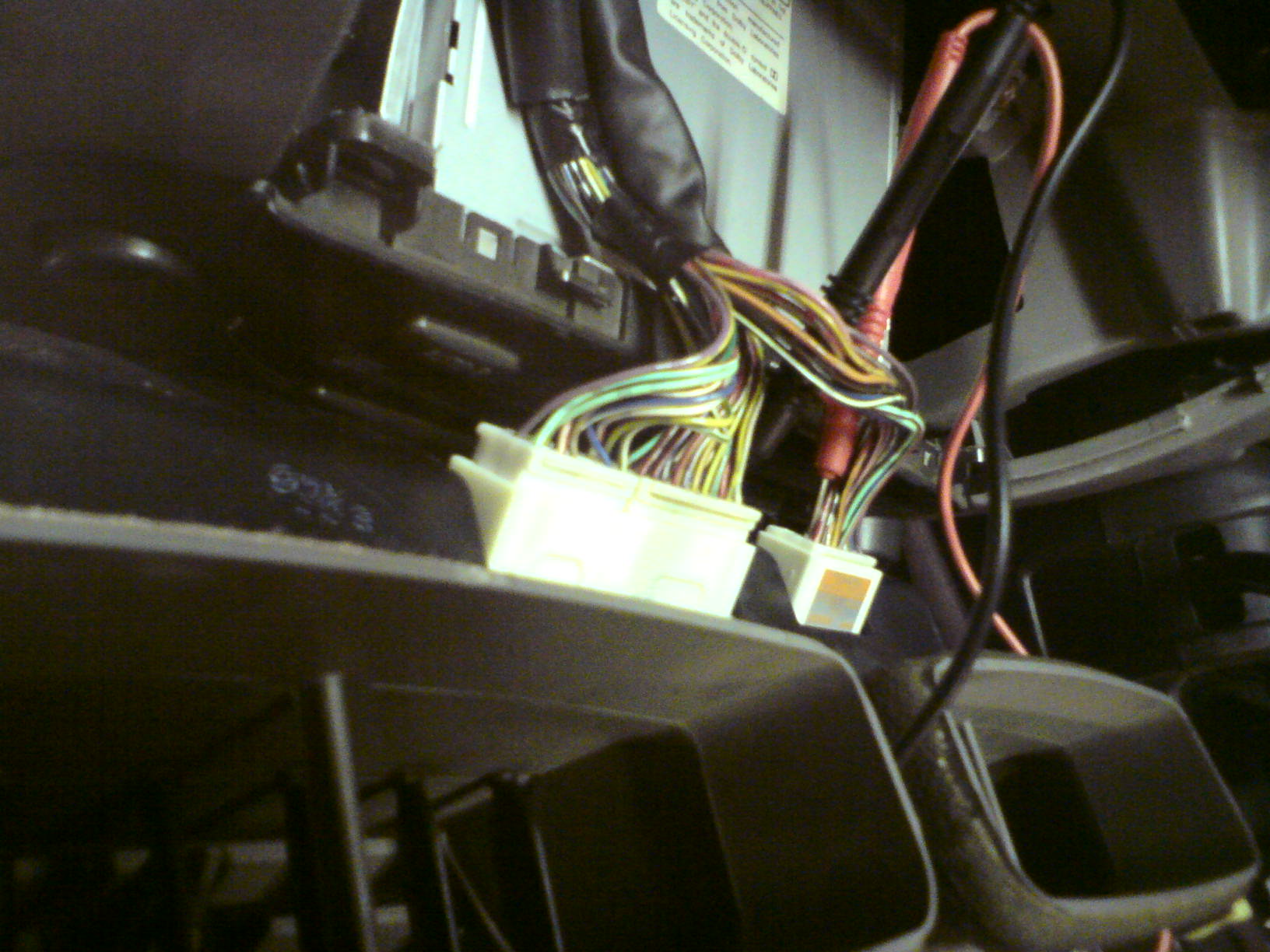

Комментарий к файлу: питание взял с магнитолы
DSC00247.JPG [ 262 КБ | Просмотров: 1670 ]

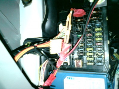

Комментарий к файлу: предохранитель на питание реле
DSC00243.JPG [ 177.3 КБ | Просмотров: 1856 ]

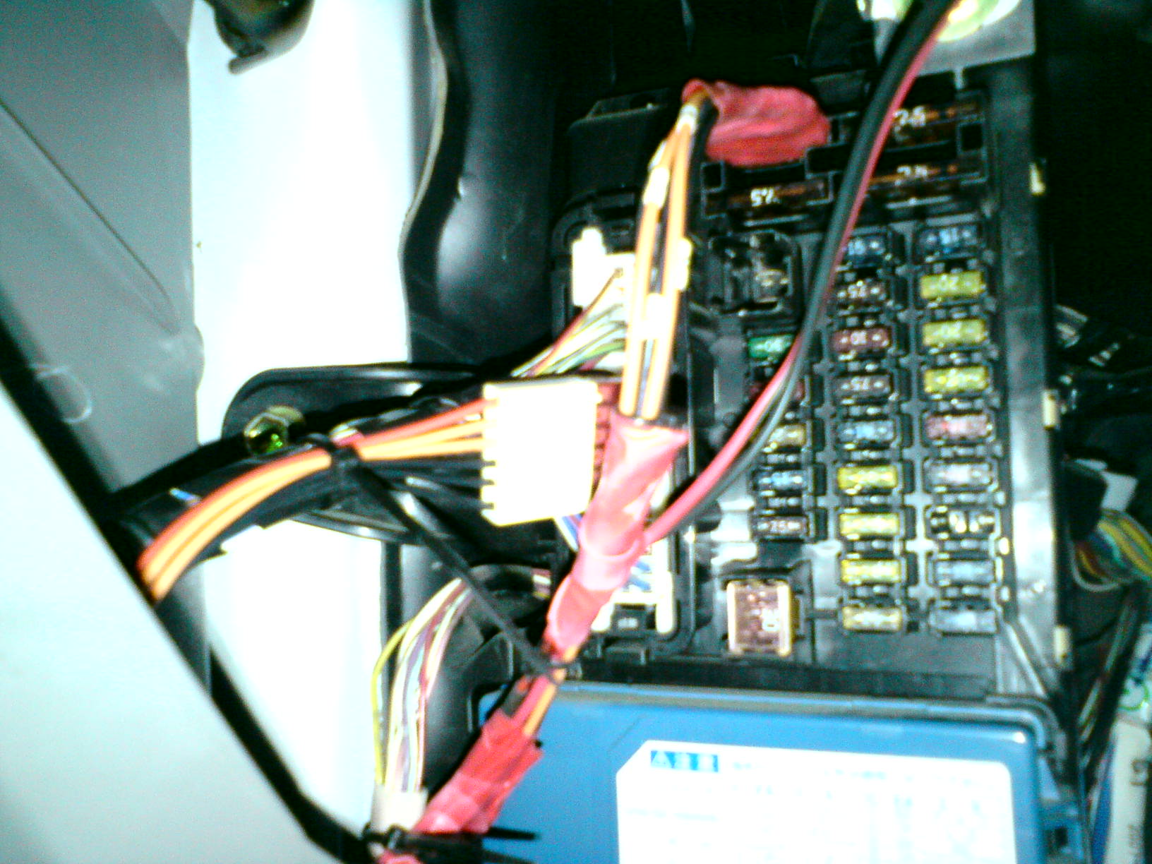

Комментарий к файлу: так выглядит в действии, при случае можно схему отрубить полностью
DSC00253.JPG [ 282.07 КБ | Просмотров: 1645 ]

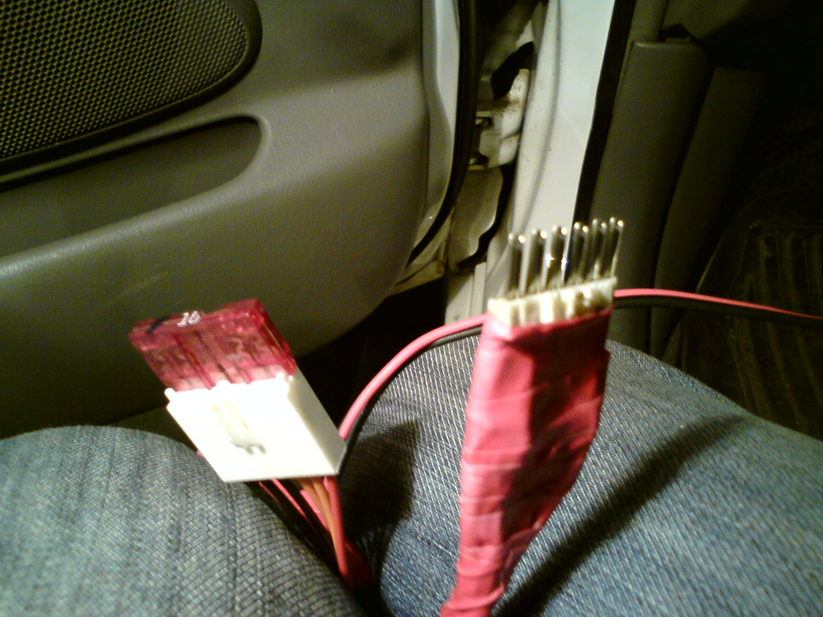

Комментарий к файлу: кроватка для предохранителя и штекер в блок предохранителей.
DSC00252.JPG [ 276.57 КБ | Просмотров: 1683 ]

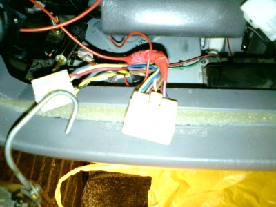

Комментарий к файлу: поиск провода идущего к лампе "Р"
DSC00236.JPG [ 244.14 КБ | Просмотров: 1658 ]

vromi
 Заголовок сообщения: Re: Противотуманки в ДХО
Постоянная ссылкаДобавлено: 03 янв 2011, 01:49
Блог: Посмотреть блог (0)
плохо то что противотуманки горят всегда даже когда фары включены - излишняя нагрузка на генератор и на х.х. недозорядка аккумулятору возможно обеспечена, это считай помимо 110 ват ближнего света + 50 ват габариты + 110 ват противтотуманки еще дают нагрузку, а это 9 ампер потребления тока.
bOSE
Постоянная ссылкаДобавлено: 03 янв 2011, 09:52
USER_AVATAR
Сообщения: 858
Блог: Посмотреть блог (9)
у меня противотуманки штатно шли, а они включаются могут включаться только если габариты врублены, а тут получается что когда стоит не на Р работают в обход штатной схеме. Главное шоб габариты не включались вот цель .
