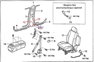

1) отодвигаем передние сиденья до конца вперед...
2) снимаем пороги(4 и 5)...они просто на заклепках, т.е. дергаем и все...я снимал не полностью, а только те края, что примыкают к накладке ремня...
remen.JPG [ 62.98 КБ | Просмотров: 3465 ]
3) снимаем накладку ремня(6)...здесь аккуратно, я поломал часть креплений...надо снимать ее не просто оттягивая внутрь салона(перечеркнутая стрелка), а сначала вдоль кузова, тогда накладка снимется с креплений и потом можно ее снимать в сторону салона....

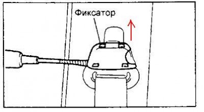

5) снимаем заглушку сверху - просто поддеваем аккуратно отверткой и снимаем...чтобы не сломать защелки снимать надо поднимая внешнюю(наружнюю) половинку немного вверх(или вниз если край нижний) и затем в сторону салона...

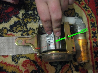

8 ) разматываем полностью ремень, вытаскиваем конец со втулкой из барабана, вынимаем втулку и сам ремень из барабана...смотрите, чтобы барабан не скрутился обратно!!!...когда вытащите ремень зафиксируйте его чем-нибудь(я втыкал отвертку через отверстие в барабан)...

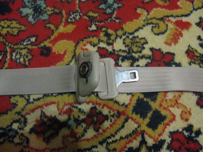

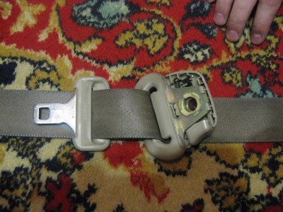

9) также я снимал вторую половинку верхней заглушки(чтобы не стирать вместе с ней ))) )...
IMG_30971.JPG [ 569.78 КБ | Просмотров: 2640 ]
ремень грязный

ИТОГО: ремень стал очень легко разматываться и без проблем сматываться обратно...единственно, что сматывается как-то "лениво"...наверно надо было еще барабан закрутить на пару оборотов....

Сверху ремень проходит сквозь пластмакстку вот там и надо чистить. Щель маленькая, грязь собирается. Поэтому ремень и тормозит. Эта хреновина на 9 фото :D
