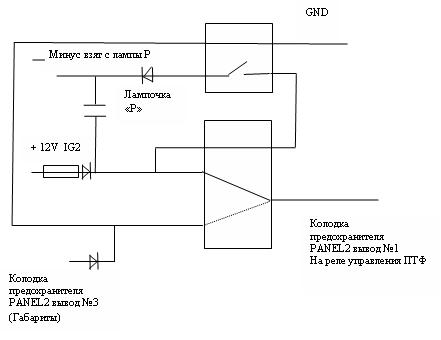

Схему пришлось переделывать, так как при включенных габаритах релюшка начинала трещать от низкого напряжения.
Комментарий к файлу: переделанная схема
SHEMA.JPG [ 16.11 КБ | Просмотров: 1806 ]
1 Питание переделал на фишку блока управления кондиционером контакт IG2, которое подается при включенном зажигании.

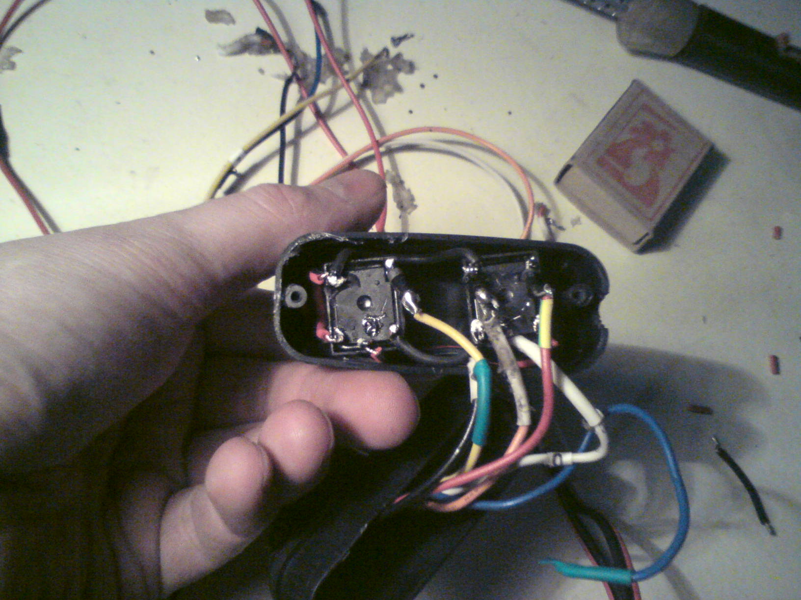

2 задействовал 3 диода снятые с блока питания ATX на 12v и один конденсатор 25v 500мкф в металлическом корпусе, 2 реле 5 контактных снятых с мертвой сигналки HG4231A.
Теперь работает, как надо 8) сразу бы так.
Комментарий к файлу: диоды и реле внутри, конденсатор снаружи
DSC00313.JPG [ 250.51 КБ | Просмотров: 1726 ]
