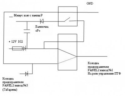

 Заголовок сообщения: Противотуманки в ДХО часть 2
Постоянная ссылкаДобавлено: 27 май 2011, 21:17
Схему пришлось переделывать, так как при включенных габаритах релюшка начинала трещать от низкого напряжения.
S...
[ Продолжено ]
Комментарий к файлу: переделанная схема
SHEMA.JPG [ 16.11 КБ | Просмотров: 1907 ]

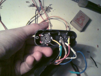

Комментарий к файлу: диоды и реле внутри, конденсатор снаружи
DSC00313.JPG [ 250.51 КБ | Просмотров: 1835 ]

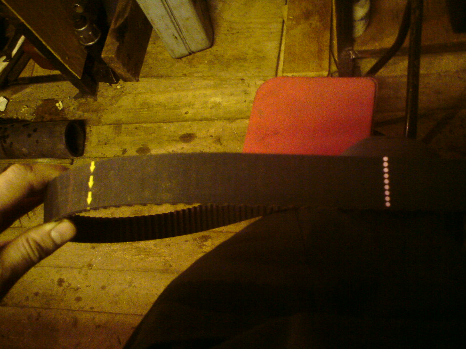

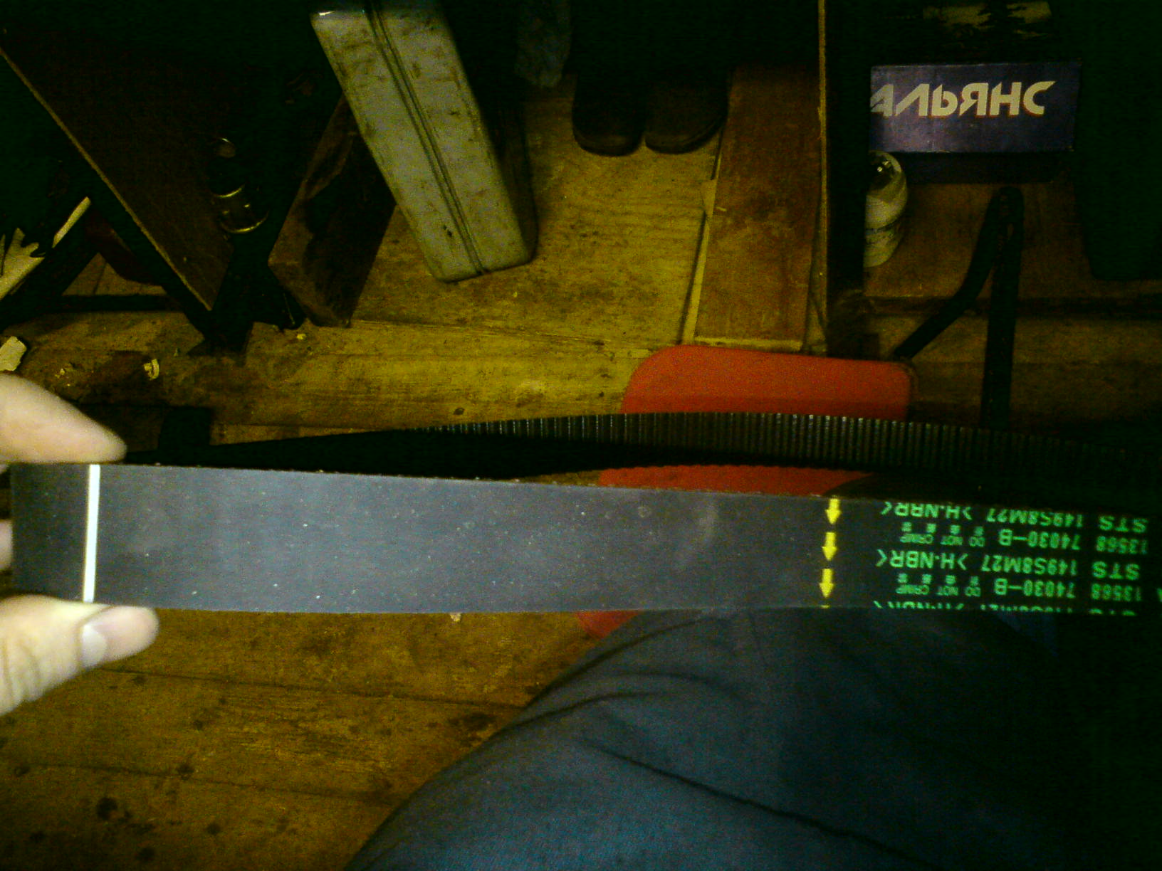

 Заголовок сообщения: Метки ГРМ на 3s-fse
Постоянная ссылкаДобавлено: 26 апр 2011, 22:33
Глядел на днях статистику просмотров блога по поршневым пальцам, чем интересуется народ: оказалось что больше всего метками ГРМ.
Решил немножко показа...

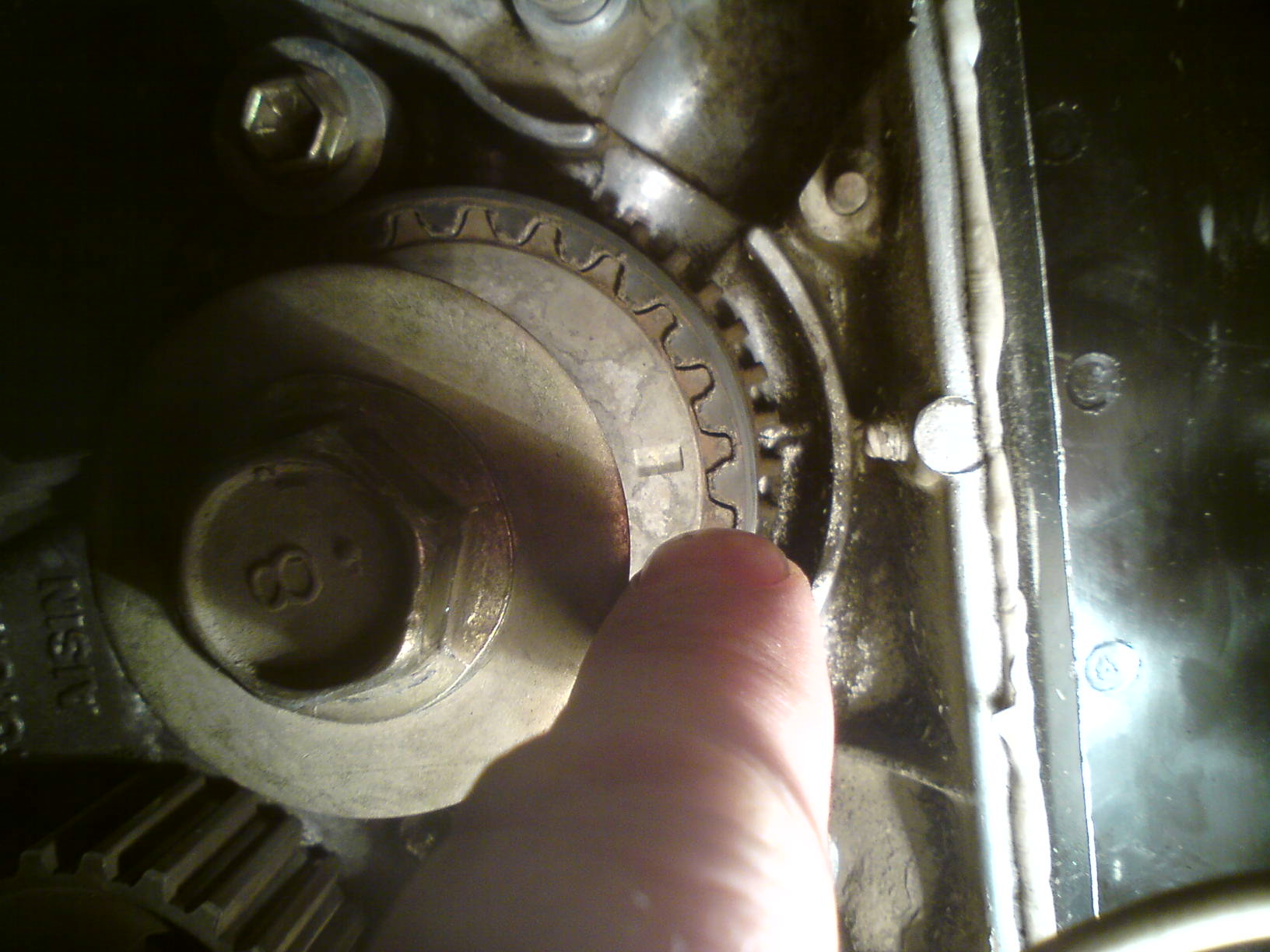

Комментарий к файлу: Метка на коленвалу
DSC00418.JPG [ 194.84 КБ | Просмотров: 9892 ]

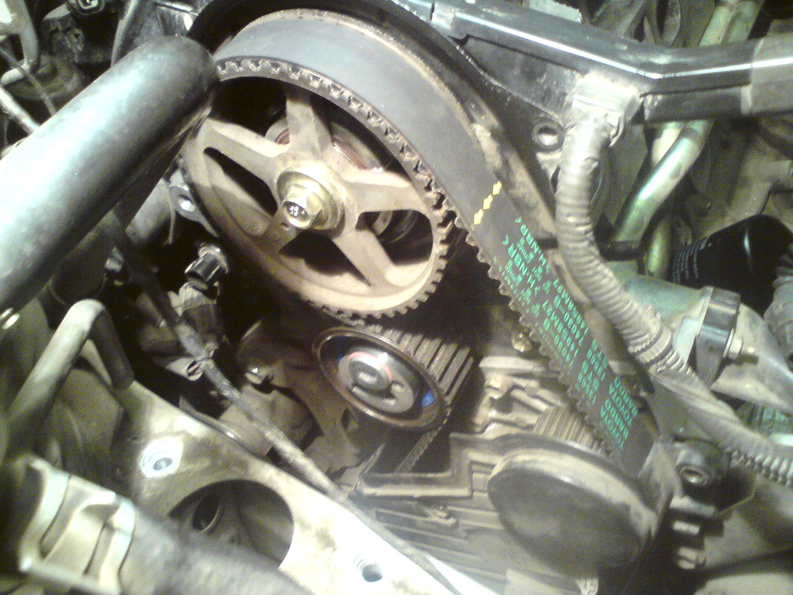

Комментарий к файлу: В сборе
DSC00213.JPG [ 305.34 КБ | Просмотров: 17377 ]

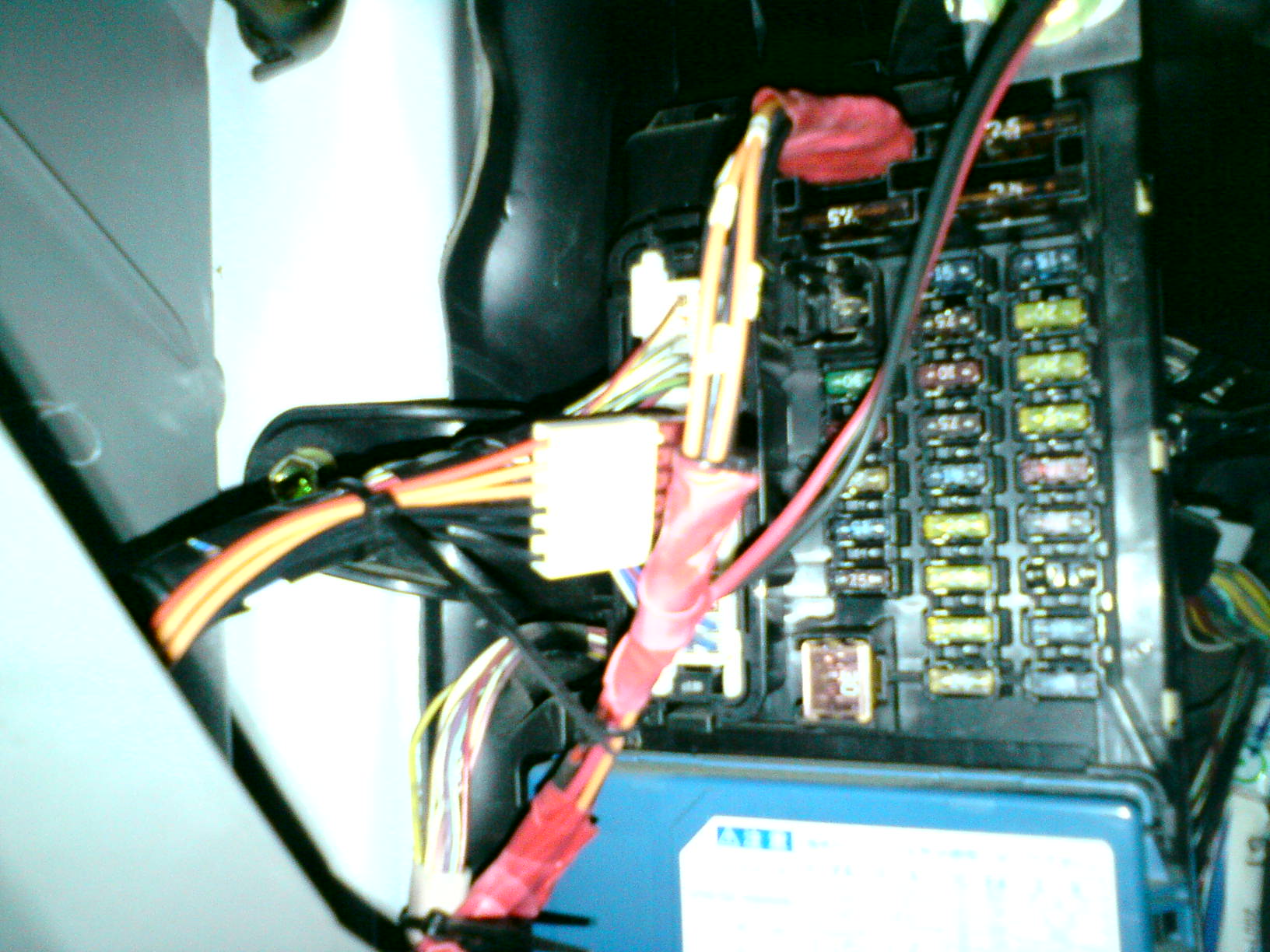

Комментарий к файлу: кроватка для предохранителя и штекер в блок предохранителей.
DSC00252.JPG [ 276.57 КБ | Просмотров: 1779 ]

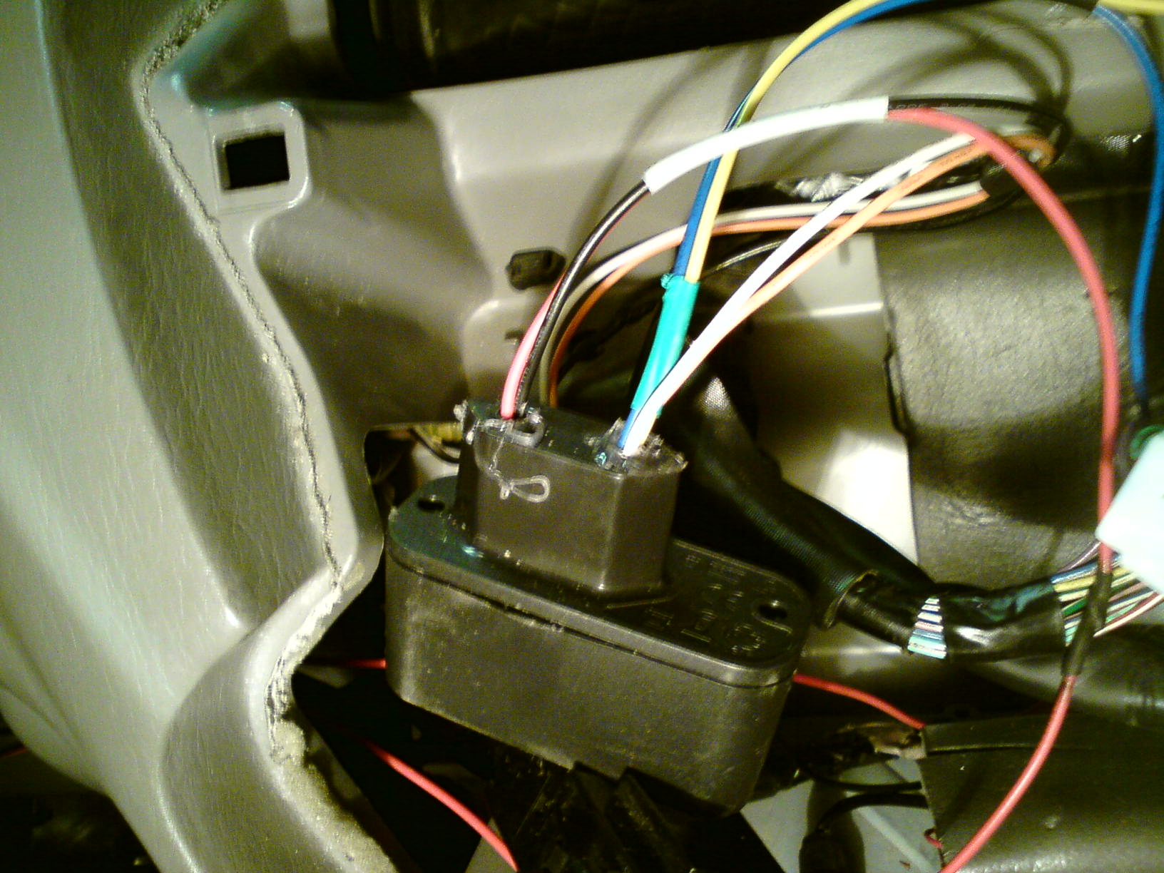

Комментарий к файлу: 2 реле в корпусе из под зарядки телефона.
DSC00246.JPG [ 277.71 КБ | Просмотров: 1784 ]
