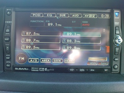

пригнал знакомый форика 06г с японии...как раз перед землетрясениями(когда у них началось, форик уже во владике стоял :smile: )....и была там у него штатная балалайка kenwood(навигация, телек, радио, DVD и пр.)...не понравилась она ему - все на японском, карт России нет и т.д....поставил он вместо нее что-то адаптированное под нашу рашу, а kenwood я у него выпросил...
обзор девайса
kenwood.jpg [ 588.17 КБ | Просмотров: 2402 ]
тачскрин,навигация, привод DVD(mp3 читает), радио(нужен конечно наш конвертер), телек(NTSC, антены нет - ловить не пробовал), видео и аудио входа(только почему-то работают отдельно, одновременно нельзя активировать), калькулятор, пара игр пр. заморочки....
имеет винт на 30 гигов, может сливать музыку с диска на винт(правда только с CD-audio)....также есть разъем для подключения ETC(мозгов двигателя)...видео выход, провод для датчика скорости и вроде как для датчика ручника....еще есть выхода на саб и центр...
поиск инфы в инете по данной модели ничего не дал - пришлось пользоваться документацией по аналогам(HDV-810, HDV-910)...изначально была идея русифицировать(но теперь думаю хотя бы англифицировать :smile: )...
пока собирал инфу с нами связался один электронщик(Андрей, занимаются автоэлектрикой) - ему принесли похожий девайс(HDV805), умер винт, хотели снять образ...ну чтож, образ мне и самому нужен...

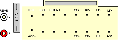

на отличном сайте нашел нужную мне распиновку
kenwood-krc-28ya.gif [ 2.94 КБ | Просмотров: 13072 ]
а также с нашего сайта взял нашу распиновку...еще вывел джек для подключения mp3-плеера...подключил и начал кайфовать )))...звук на порядок приятнее даже со штатными колонками....

плюсы:
- тачскрин под рукой )))...
- несколько настроек эквалайзера(можно также свою сделать)....
- возможность быстрой настройки динамиков на положение слушателя(звук только вперед, только вправо и т.д.)...
- режим случайного воспроизведения...
- DVD набитый mp3-шками отлично воспроизводит, русские названия боле-мене отображает, на кочках не заикается, при отключении запоминает не только трек, но и место, где остановился.......
- радио все ловит(с конвертером конечно)...
- с плеера через джек звук отличный...
- автоматическое управление громкостью при изменении скорости(еще не проверял)....
- DVD-видео воспроизводит(правда только в NTSC)...
- при отключении уходит в спящий режим, что приводит к быстрому запуску при включении...
- есть возможности Dolby Digital...
минусы:
- все же при наличии винчестера могли бы использовать его для запоминания настроек - даже при кратковременном отключении питания сбрасываются все настройки....
- подключил провод габаритов, теперь при их включении экран "притухает"...а т.к. сейчас постоянно приходится ездить с включенными габаритами, то днем экран из-за этого не видно...и при любом действии он не увеличивает яркость, пока не отключишь габариты...надо бы отключить провод...
- не нашел кнопки MUTE....приходится постоянно либо отключать либо снижать громкость(благо при нажатии и удержании кнопки громкости, громкость резко снижается)....
- невозможно просто слить музыку на винт, нужно конвертировать ее в свой формат(KSF) через специальную прогу...
- при включении случайного воспроизведения невозможно выбрать трек, можно только перелистывать...
- на радио можно преднастроить всего 6 каналов(хотя может не до конца разобрался)....
- не смог найти настройку часов и даты...
- практически при любом действии начинает пиндеть девка на японском(называет режимы, хотя нашел как ее отключить)....
