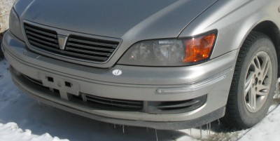

купил значит у real решетку радиатора...
была у меня такая:

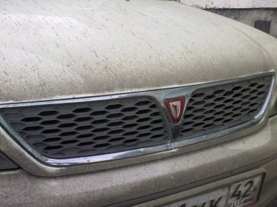

купил такую:
-new.jpg [ 529.83 КБ | Просмотров: 1730 ]
на новой решетке имеется трещина и покоцана краска...решил попробовать восстановить....

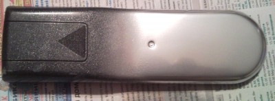

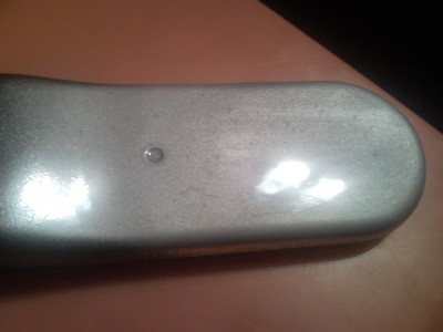

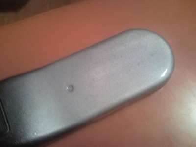

написано, можно красить пластик...ну что ж, попробуем....для пробы взял старый пульт и покрасил на 2 слоя(как написано на баллоне с промежутком в 2-3 мин между слоями)....результат:
SNC00300.jpg [ 219.91 КБ | Просмотров: 1703 ]
SNC00301.jpg [ 209.22 КБ | Просмотров: 1664 ]
ну что ж, недурно...но краска смазывается если пальцем проведешь - надо будет каким-нибудь лаком покрывать...

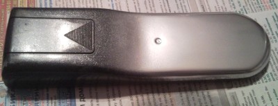

SNC00307.jpg [ 353.82 КБ | Просмотров: 1656 ]
и пульт покрыт им:
SNC00305.jpg [ 97.78 КБ | Просмотров: 1554 ]
SNC00306.jpg [ 296.42 КБ | Просмотров: 1711 ]
из плюсов:
- покрывает ровно и равномерно
- сохнет быстро
из минусов:
- немного поблекла краска...хотя это возможно из-за преломления света лаком или из-за того, что наносил лак слишком близко(по инструкции надо на расстоянии 30-40см)
- при нажатии пальцем остаются следы, хотя их видно только вблизи и под определенным углом
ну что ж, попробую учесть недостатки и покрасить вторую часть пульта более качественно....
