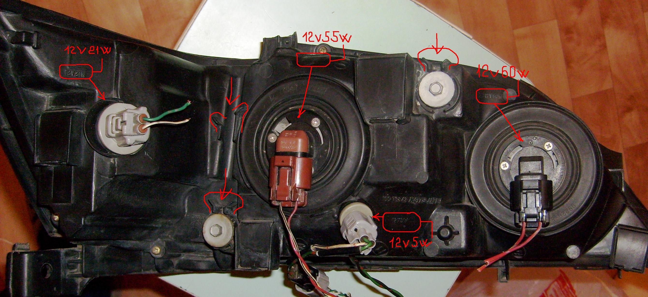

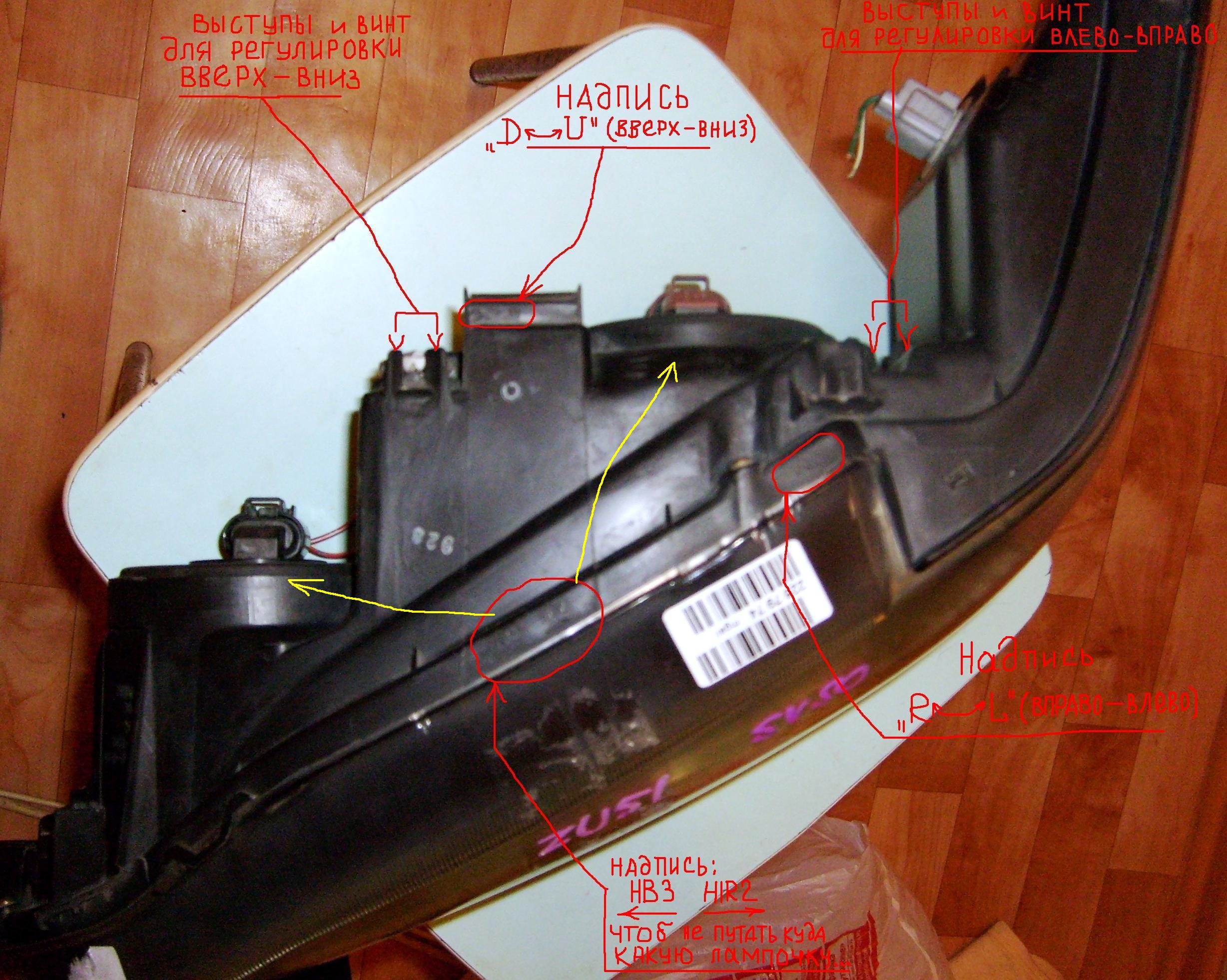

Предлагаю, чтобы за спорами не тратить время зря, каждому для начала открыть капот и протереть тряпочкой верхнюю внутреннюю часть фар.
Речь веду про 50/55 кузова.
Там на фарах на чёрном пластике есть напротив каждого регульвинта буковки и дуговые стрелочки, которые чётко указывают куда и для чего крутить сами эти винты. А для того, чтобы специнструмент или отвёртка надёжно стояли при регулировке, хитропоп....е япошки даже спецвыступы сделали.
Короче, регулировать и просто, и удобно. (фото1)
Фотки надписей и спецвыступов ВОТ ВЫЛОЖИЛ, благо есть фара "запасная".
Р.S. На каждой фаре кроме того, есть куча всякой информации, начиная с номеров и прочинфы изготовителя, заканчивая видами и характеристиками применяемых лампочек, вплоть до указания куда какую HB-3 или HIR-2 устанавливать и ничего не перепутать. (смотреть на фото2 и 1 чуть-чуть).

ты бы показал фотку этих винтов, а то так сложно понять о чём речь. из объяснений я понял что эти болты просто крепление фар к кузову, а там кто его знает...

....Фотки надписей и спецвыступов завтра приеду домой и выложу, благо есть фара "запасная".
:smile: ......
володь, я думаю это будет излишне . в ЧаВо (ссылку выше писал -вторая) есть эти фотки на предпоследней хорошо видно как ставить отвертку в спец выступ ,а чуть правее видна надпись со стрелкой . на последней фотке эти надписи специально выделены.
а вот наглядную фотку как добраться до нижнего рег.болта через отверстие в "кузове" когда фара установлена - выставить на обозрение не помешает.
Ardeo/3S-FSE/SV-50/1998/
