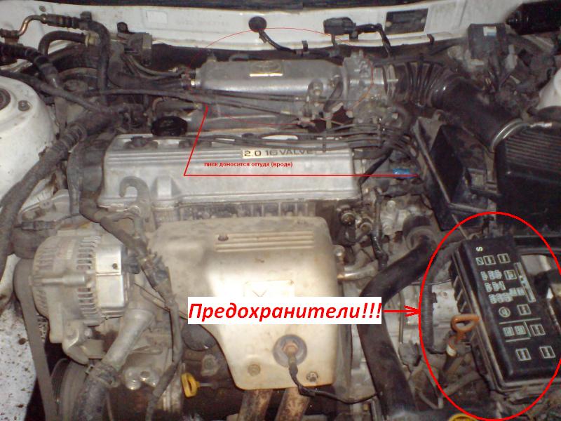

СообщениеДобавлено: 29 авг 2010, 14:31
Зарегистрирован: 28 авг 2008, 03:00
Сообщения: 166
Репутация: -37
Предохранители и в салоне и под капотом. Основные силовые под капотом должны быть.
_1_~1.JPG [ 76.62 КБ | Просмотров: 8727 ]
СообщениеДобавлено: 29 авг 2010, 14:42
Зарегистрирован: 03 апр 2009, 03:00
Сообщения: 107
Откуда: Гондурас
О машине: SV-32, 1992, 3S-FE
Aleks576
У меня нету. Под капотом только коробка с реле-датчиками, которая у тебя указана и там предиков нет.
СообщениеДобавлено: 29 авг 2010, 15:35
Сообщения: 166
Репутация: -37
Если это так. То ох уж эти японцы. Столько разного делали. Постоянно меняли конструкцию. А вместе с ней и каталоги запчастей. У нас как выпускали таз так и ничего не меняя выпускают его дальше. :lol:
