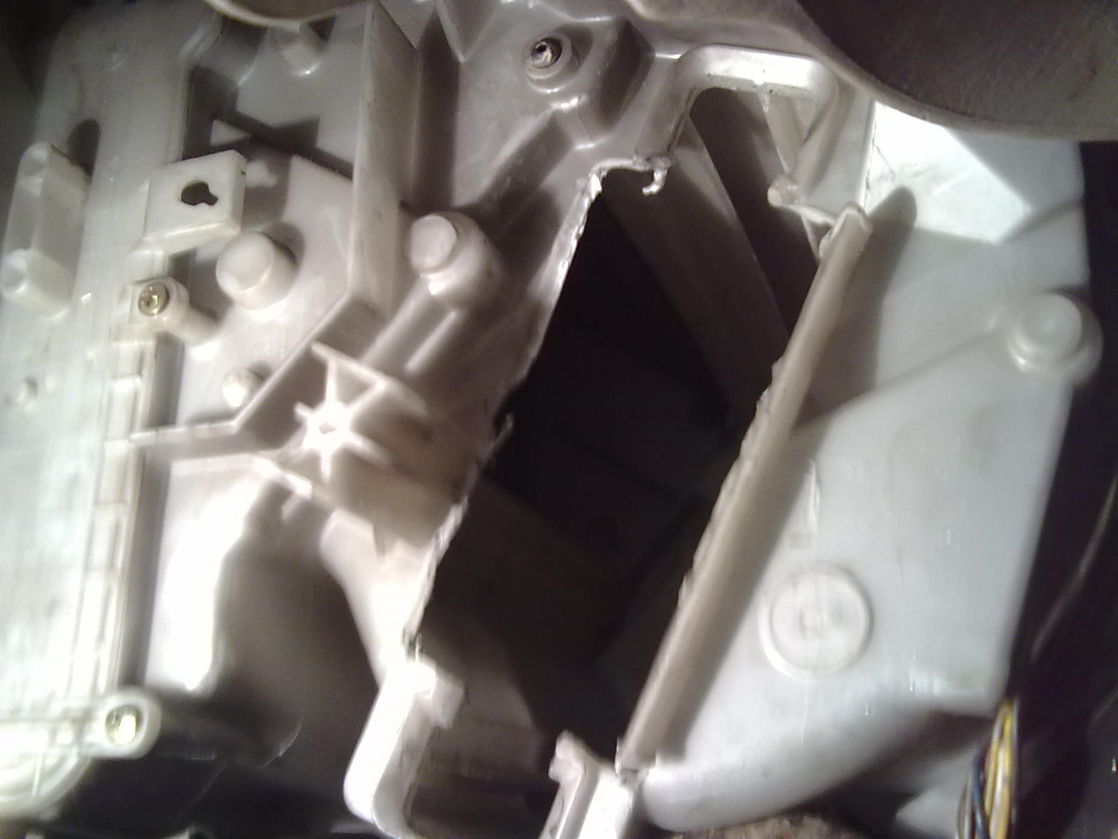

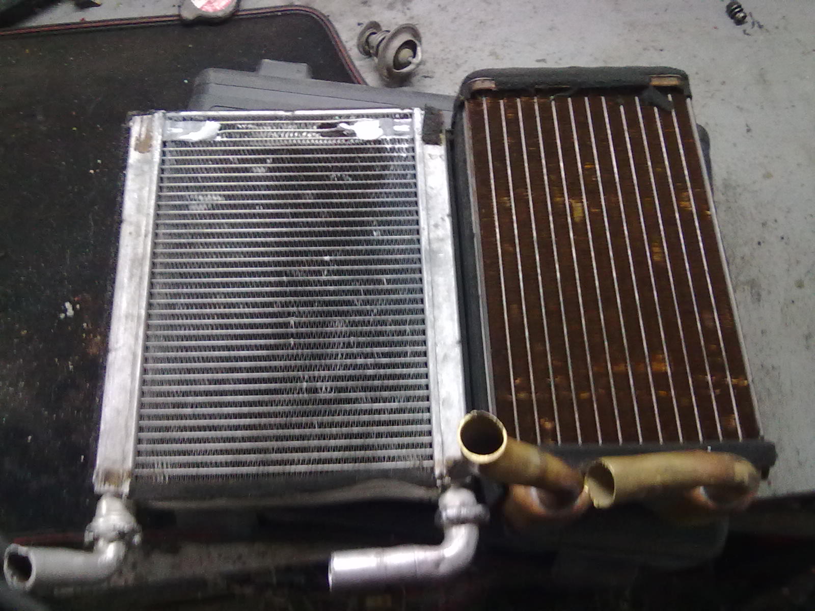

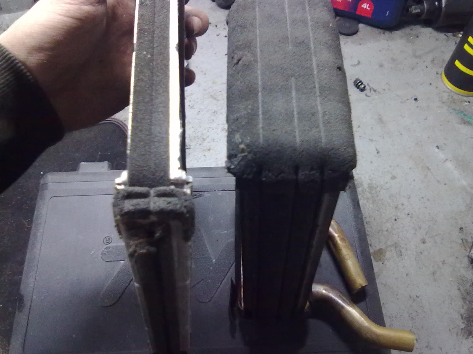

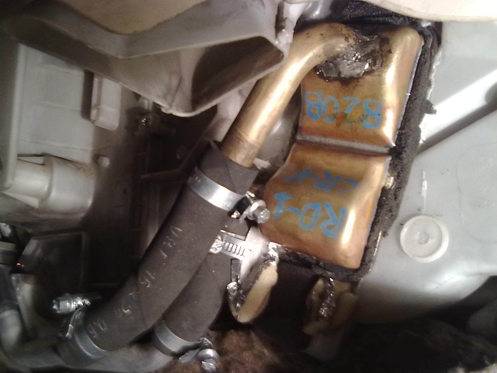

все как у всех - плохо дует, сильный перекос температур (права - лева), холодно :rus: (опять же относительно), запах :cry: и т.д. Снял радиатор и сразу все стало ясно 8O конструктивно он выполнен хренова - очень тонкий! (на сотой королке толще) и с вертикальным расположением регистров (циркуляция идет по ближнем трубкам, а дальние со временем забивает. отсюда и перекос температур). Вскрыл банку. Так и есть, дальние трубки забиты. Прошампурил. Заварил. Поставил. Стало теплей, перекоса нет. Но это не печка в нашем климате :dash: На разборке взял радиатор печки от Хонды СРВ медный, в два раза толще родного. Кстати, на тойоте короне европейке стоит почти такой же! Дальше дело техники, три часа времени и АФРИКА :smoke: Как снять - поставить радиатор печки не демонтируя панель есть отдельные темы. и попутно был почищен радиатор испарителя кондера (еще 30 минут).

Комментарий к файлу: верхнюю трубку пришлось по быстрому перепаять

А патрубки оба перепаивал?
только верхний, нижний перегнул

Да именно хонда CRV в старом кузове и именно медный, на разборке стоит 1000 рублей + 400 рублей отдал за перепайку трубки как показано на фото. и два часа работы. И почистил испаритель кондишина как показано viewtopic.php?t=997378 и все :lol:
