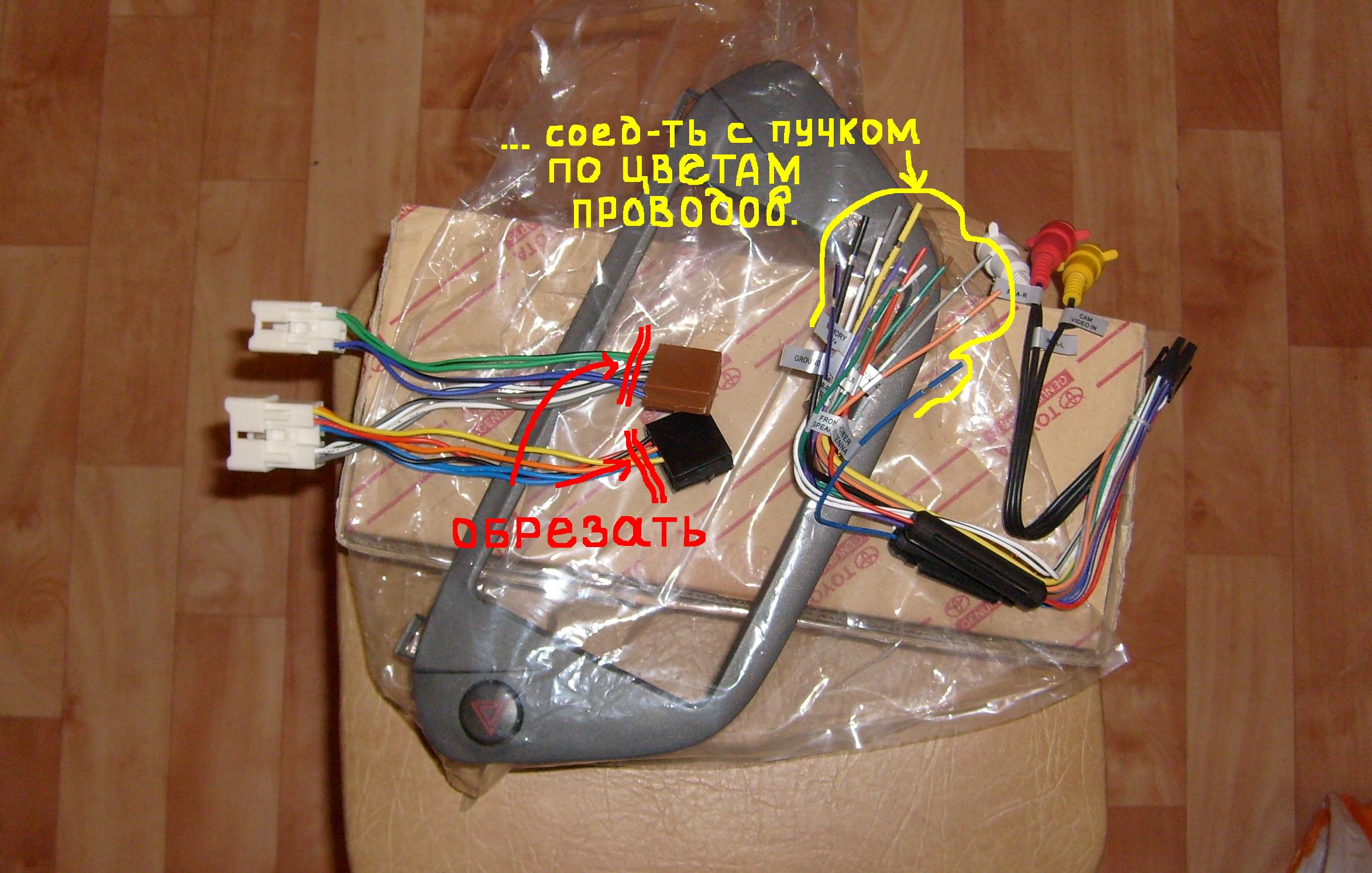

Если мафон КНРовский, то комплектация может быть разная даже на одинаковых моделях. По-этому приходится часто обрезать фишку чёрную на ISO и делать скрутку (а лучше спайку) с переходником из комплекта магнитолы.
Вот самые ходовые варианты:... на фото.
Р.S. вчера ставил корефану в ОПА(у), так что фотки свежак...
Ну если магнитола КНР, то да.. У меня как раз, так и сделано!

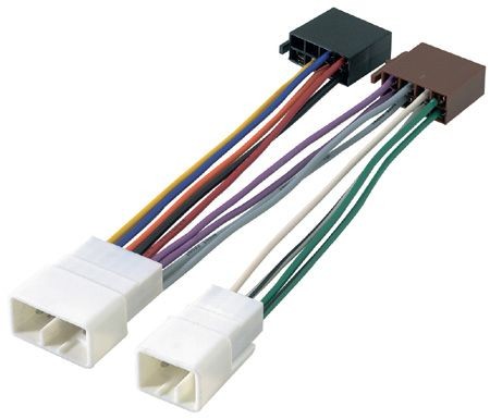

Покупаешь в радиомагазе переходник для ТОЙОТы (где-то 300-400р. стоит), белые фишки втыкаешь в бортовые штеккера, а чёрные - в новый CDюкович. Если не подойдут, то самое простое - ехать в СТО или спецконтору по установке музона и сигналок. Там ребятки моментом всё скрутят.

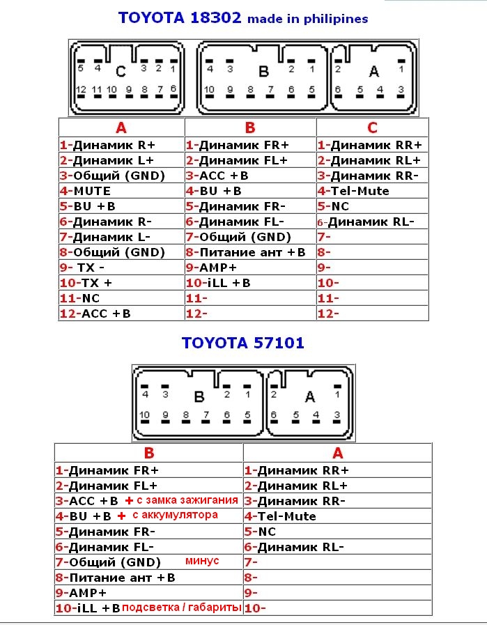

Основное подключение, питание и акустика. :arrow: :arrow: :arrow:

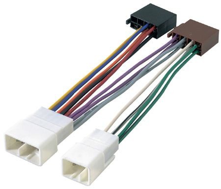

А так выглядит переходник ISO.
распиновка.jpg [ 283.24 КБ | Просмотров: 9693 ]
ISO разъем.jpg [ 28.16 КБ | Просмотров: 9693 ]

Вот-вот, оно самое...

Спасибо всем за помощь, особенно fei5656) Подключил еще 17 все удачно)
А по твоему поводу asgt05 делаешь как Я, покупаешь ISOшку обрезаешь от черных фишек по корень провода как на рисунке fei5656 и по цветам подключаешь. Лично я так сделал и теперь все летает) Спасибки всем))

Да ладно, мне-то за что!? :oops:
Надо jannoss благодарить, он и схему распайки на фишках и фотки ISOшки выложил для наглядности...
