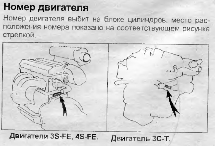

Подскажите, пожалуйста, где поискать номер двигателя на 3S-FSE D4, облазил весь двигун, не нашел :oops: . Просветите, а то скоро в ГАИ ехать, в Питере таких двигунов не очень много, могут и не знать, где номер находится, боюсь, сами искать не станут. :D

открывай капот, с правой стороны где заканчивается гбц и начинается сам блок есть площадка сантиметров 5 длиной под самим стыком то есть с торца справа, три до победы и увидишь номер

номер двигателей 3S-FE и 3S-FSE находится на площадке в одном и том же месте!
Номер двигателя 4S-3S-FE.jpg [ 84.95 КБ | Просмотров: 21478 ]

Когда машинку ставил на учет, гаишник долго искал номер ДВС =) У меня спрашивал какой ДВС, я говорю 3S =) Потом нашел =)
А это откуда картинки? У меня на 4S и у друга на 3S на Вистах в 30 кузове номера двигателя были на площадке спереди двигателя правее масляного фильтра.
