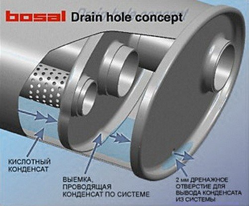

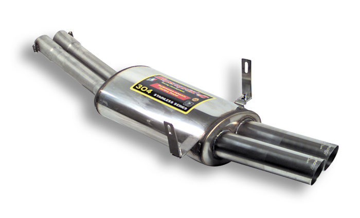

Вот задался вопросом, как долго держится глушитель на 50 кузове, какой срок службы.
У кого нибудь прогорал? Кто нибудь заменял?
Дело в том что живу далеко от Дальнего Востока где МОРЕ ЗАПЧАСТЕЙ, вот и думаю может надо подсуетится и заранее заказать, свой пока еще в порядке.
Кто что думает по этому поводу?
