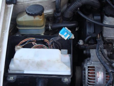

Здравствуйте. У меня такая же история как и у carman. После капиталки стала жрать 20л, СО-5-7, поменял лямбду, ни чего не изменилось. Электрик выявил что нет перемычки на фишке в коробке где мозги стоят, она перемыкает все массы и экраны. Поставил её, расход снизился в двое, стала жрать при 70-80км/ч около 7-8л, а вот за сотню начинает рости до 11-12л
DSC04100.JPG [ 30.56 КБ | Просмотров: 3274 ]
а что, по конкретнее, за перемычка такая? можно фото?
