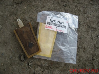

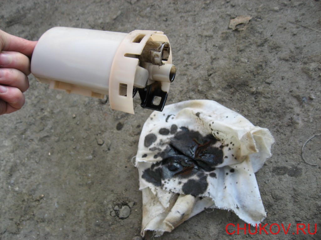

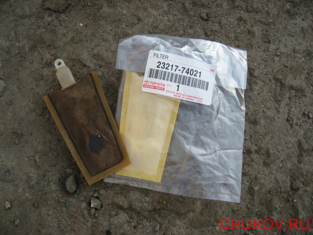

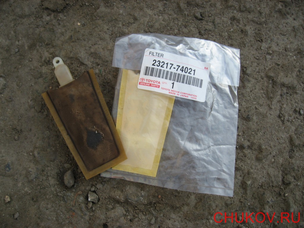

Выкладываю фотоотчет о замене топливных фильтров. Фильтры менял JEKA480, за что ему огромное спасибо!
Перед заменой необходимо отключить АКБ!
Евгений сказал, что фильтр до этого не менялся.
После замены машина стала намного бодрее!
Комментарий к файлу: Для сравнения: два фильтра грубой очистки
fuel-filters_04.JPG [ 186.92 КБ | Просмотров: 9699 ]
Комментарий к файлу: Вот что скопилось за 10 лет в фильтре тонкой очистки
fuel-filters_03.JPG [ 161.03 КБ | Просмотров: 9699 ]

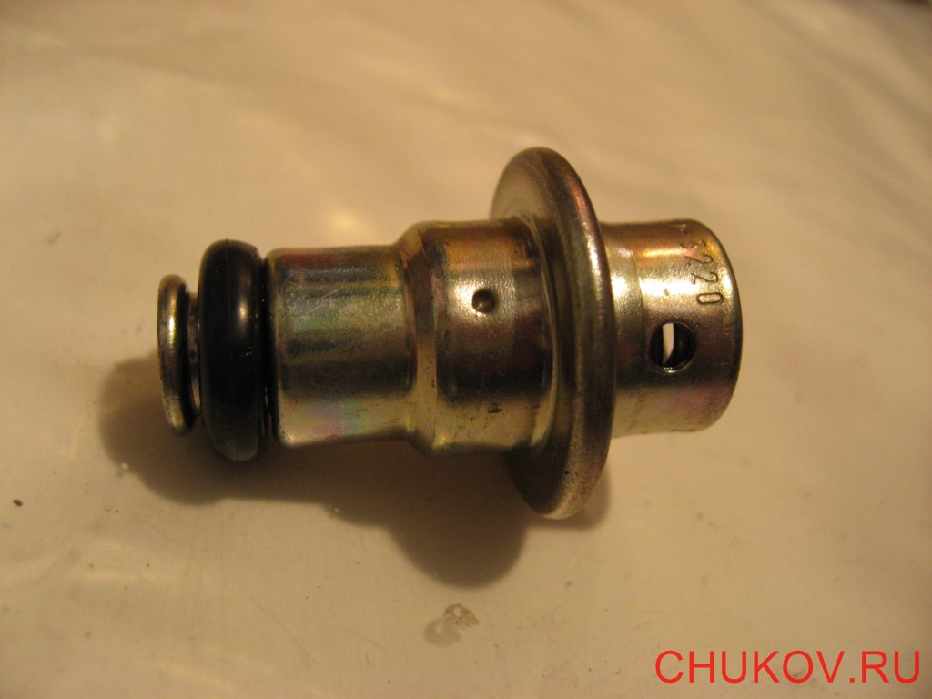

Комментарий к файлу: Клапан
fuel-filters_13.JPG [ 101.42 КБ | Просмотров: 9699 ]

А что за клапан и где он установлен? Менял на своём 3С-ФСЕ, думаю что процедура ни чем не отличается.

клапан стоит в фильтре...
может быть у тебя по-другому, т.к. год другой (и движок тоже)

стоит отметить про обратный клапан:при разборе топ. фильтра кольцевой манжет стоит заменить.
Обязательно нужно обратить внимание на посадку обратного клапана в гнездо корпуса(до упора)
в противном случае возможна протечка горючего через кольцевой манжет и как следствие плохая заводка Д.В.С.

Самое сложно было вытащить и орбатно поставить клапан (очень тугой - боялся поломать)
