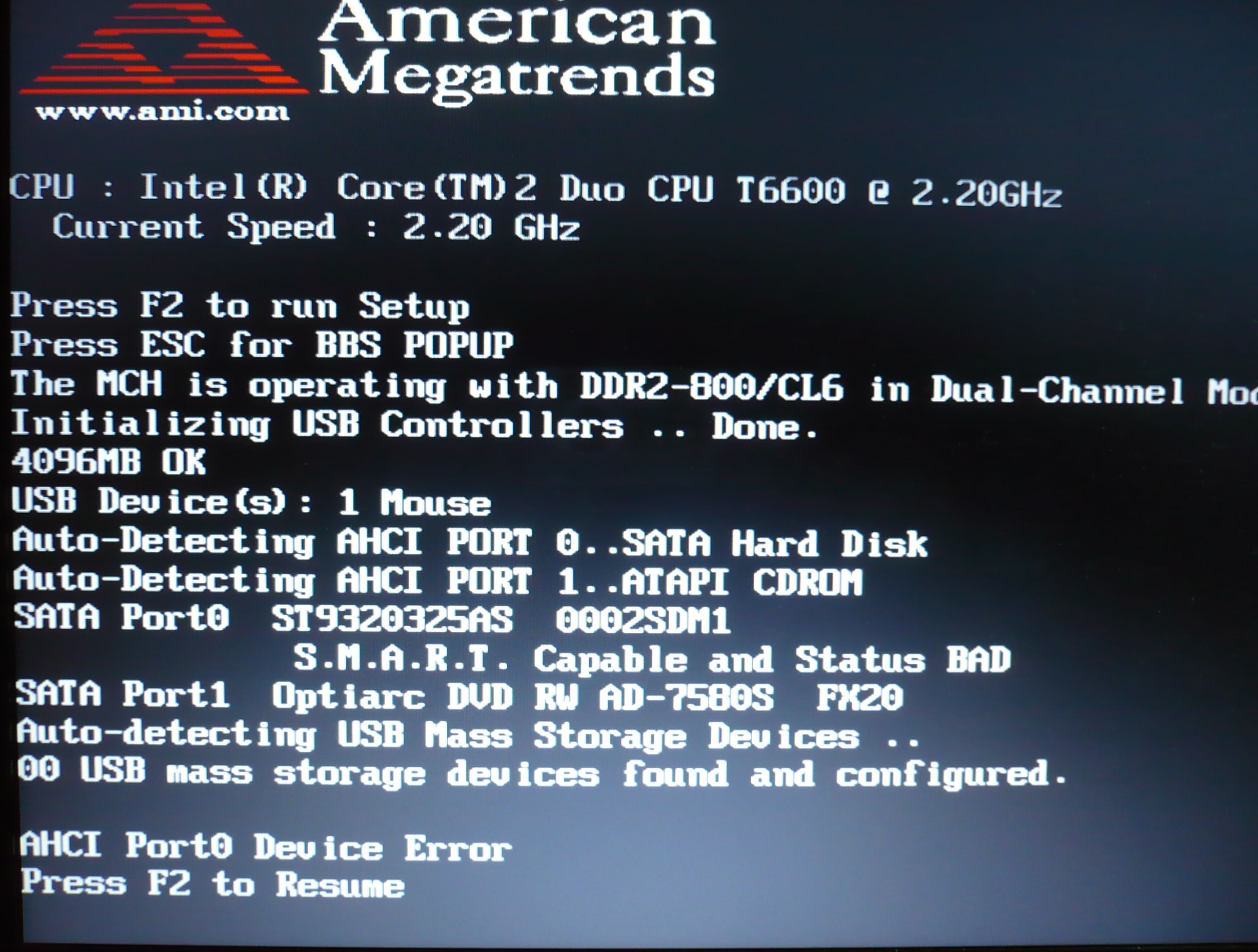

Помогите, если кто может. Ноутбук ASUS N61VG, Windows 7 лицензия. Вечером как обычно выключил, а утром он при загрузке выкинул такую картинку,здесь в хорошем качестве http://files.gameworld.kz/d7g763587t.html

Ноут не смог определить один из портов.
Надо нажать F2 и пойдет загрузка.
Это частое явление.

Нажимаю F2 открывается BIOS, нажимаю ESC потом Enter и только потом ноут начинает загружаться как обычно, но при выключении включении и при перезагрузке опять выскакивает эта картинка. Что за хрень такая, и как от неё избавится? На стационарном компе примерно такое было после замены батарейки, но тогда он совсем не хотел загружаться, пришлось тащить к мастерам.

Жесткому диску пришел конец!

Он не смог правильно отдетектить жесткий диск. Проверьте жесткий диск.
AHCI port 0 Device error
а на AHCI port 0 --- SATA Hard Disk

либо винт накрывается медным тазом либо тупо контакты окислились...во втором случае помогает вынуть винт и немного протереть контакты обычным ластиком....в первом случае скорее несите в сервис(если ноут еще на гарантии) или копируйте все важные данные и готовьтесь покупать новый винт...
Добавлено спустя 1 минуту 5 секунд:
хотя есть еще вариант поломки порта - тогда все грустнее....

да скорее всего шлейфы, влага попала, типичная фигня...

Ноуту всего год, эксплуатация дома на столе, водой не поливался, ЖД вытаскивал чистил контакты ластиком, а ему похер. Наверно надо в гарантийку везти, далеко сука специально ехать 250км.

Отсоедини хард потом включи ноутбук.

есть загрузочный какой нить диск, типа Зверя че нить? там есть проги для проверки памяти и жесткого диска, вот попробуй (если есть) протести жесткий!
канешна еще есть вариант скинуть БИОС, но до "таблетки" надо добраться!
смысла нет, т.к. ось все же загружается...попробуй поставь проги типа Victoria или Disc Analizer и проверь винт прямо под виндой...

Не знаю как в новых биосах, в старых - если не определялось устройство, можно было поставить в настройках - игнорировать ошибку. И F2 уже жать не приходилось.
П.С. вот тут по проблеме http://www.nb1000.ru/remont-noutbukov/o ... ernet.html

И вот что мне ответил сервисный центр, Придется теперь ехать к ним.
Цитата:
На картинке, которую Вы предоставили видно, что поврежден SMART жесткого
диска - это основание для замены жесткого диска на новый. Привозите в
сервисный центр.
