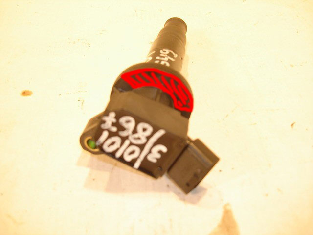

 Заголовок сообщения: корпус катушек зажигания чуток поломан, сильно страшно?

Заменил свечи после 30 тысяч пробега (denso K16R-U11, хотя заводилась отлично и на старых).
на фотке красным зарисован участок, где отломаны куски.
так на двух катушках. раньше не замечал такого. ошметков вокруг не видно.
я так понимаю, что разве что грязь в цилиндр может попасть, если резинка прижиматься оставшимся куском неплотно будет.

Не совсем понял, поломан корпус катушки или порвана резинка заглушки колодца?

нет, резинки целые. отломана пластмассовая часть (типа шайбы), которая эти резинки прижимать должна. Так что прижимает не всеми 360 градусами, а 200 наверное.

Если обломан изолятор, то нужно отшлифовать место отлома убрав по возможности трещинки и сломы, иначе при увлажнении возможен пробой изоляции.
