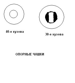

По собственному опыту: опорные подшипники на передних стойках от 40-х на 30-е кузова не ставить, хотя они и подходят. На опорной чашке нет зацепа для штока стойки (как на 30-х), там круглое отверстие и при откручивании вся эта приблуда проворачивается вместе со штоком 8O .
Мне пришлось гайку болгарочкой спиливать, соответственно повредил резьбу на штоке :-x и в хлам распиливать опорник.
Так что ставить не советую :? .

Ха! А я думал чего дядька матерился когда менял все это лет 8 назад :lol: Наверно это твой вариант :lol:
